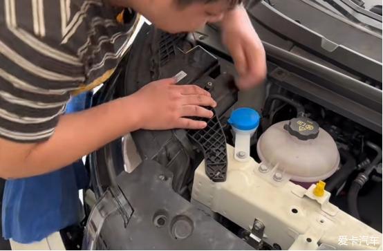

另外,近期还换了一下灯。海豚原车自带LED方形透镜,亮度太低。我这每天下班比较晚,经常跑半个小时夜路,夜间行车安全比较重要。原车的破灯远光基本等于零,受不了了,还是得改。
  车灯升级过程:
1、拆下大灯,给大灯整体做个清洁,防止施工中留下灰尘;

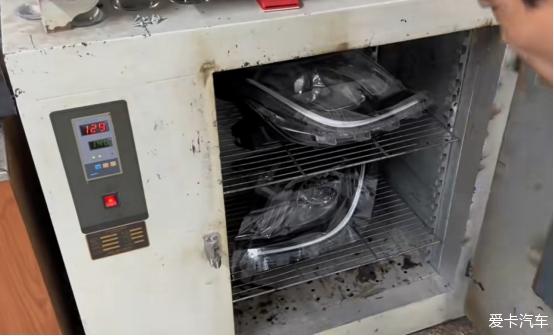

2、清洁干净,贴上大灯保护膜,然后放入烤箱加热;

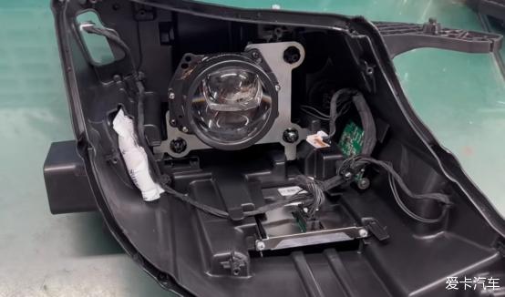

3、加热后,轻松打开灯罩,取出日行灯、装饰框,取出原车双光透镜;

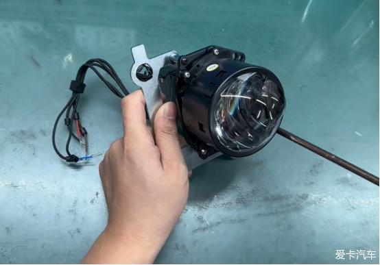

4、搭配专用支架固定新透镜;

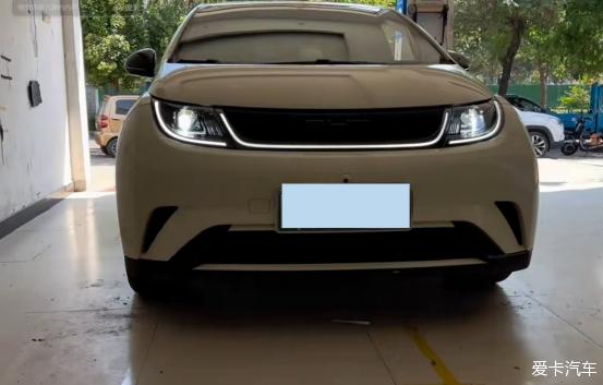

8、灯装回原位,完工,看效果。

  烤灯。
  拆原车灯出来。
  新的澳兹姆麒麟G pro,装上固定支架。三千多米升级的这套三光直射LED双光透镜,海豚是远近光一体加不了远光炮。
  归位1。
  归位2。
  大画面是灯光升级后远光效果,左下角是升级前远光效果,对比。
  近光升级前后对比。
