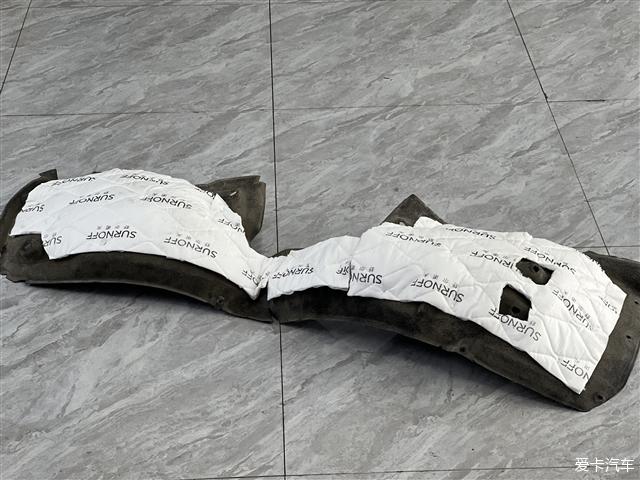

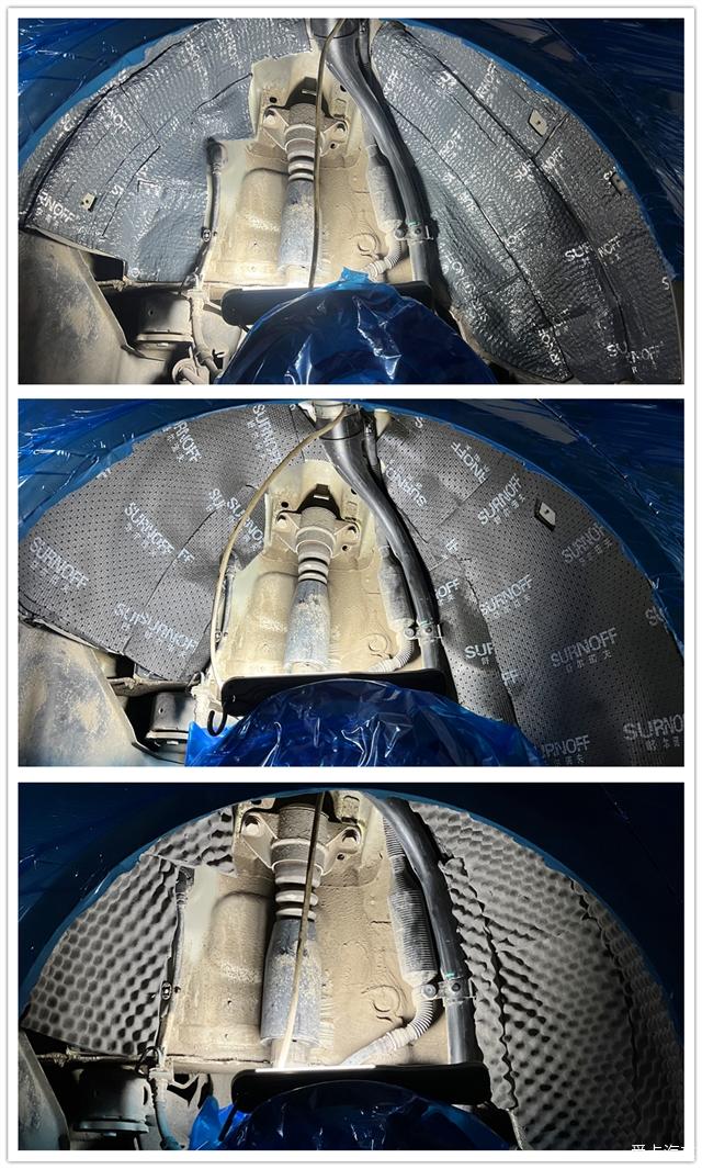

汽车行驶产生的胎噪,主要通过轮弧和叶子板等部位传入到车厢内部。但原车的轮弧和叶子板处均未做任何隔音处理,意味着胎噪可以轻而易举的传入。改装师拆卸汽车轮胎后,对轮弧和叶子板做了认真的清洁处理,以保证隔音材料贴合的紧密性,接着使用舒尔诺夫环保隔音材料对四轮进行了细致的隔音,有效切断了胎噪的传播途径,减少了胎噪的传入。
轮弧隔音流程展示
最后使用SR100白棉对叶子板进行全面填充,彻底消灭胎噪!
