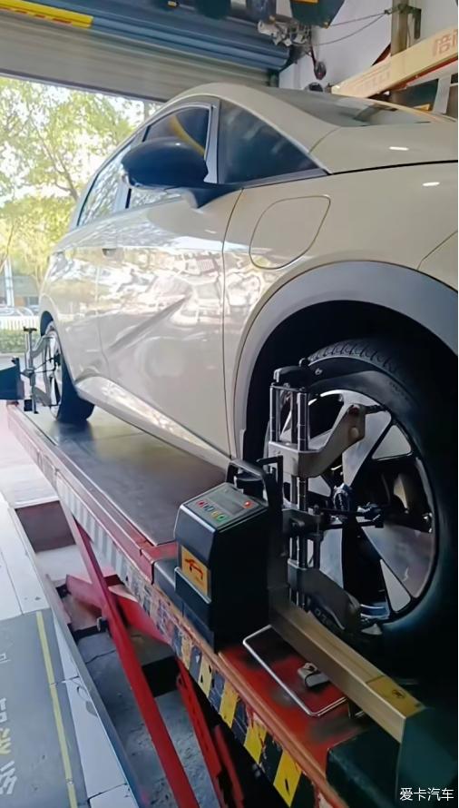

  公司放10天高温假,准备带娃进山避暑。父母早就跟他们的朋友团出去了,我们两大一小三口人也就不用开大车了,鄙人日常代步的小海豚足矣。出发之前,还得检查一下轮胎,右前胎鼓了包,车子方向又有跑偏的问题,一并处理。至于轮胎是什么时候鼓的包,确实不知情,是娃他爸无意间看到的。可能是在开车的时候遇到坑洼路面,或是过一些隔离带、减速带,或是马路上面有一些石块、异物等情况,车子开过去的时候没减速造成的。这种情形不减速的话,受到异物冲击,轮毂瞬间着地,胎侧的帘线就会被轮毂与地面所形成的冲击切断,帘线切断之后轮胎就鼓包了,严重的还会直接就爆胎。想彻底解决鼓包这个问题还是需要改变一下驾驶习惯,开车的时候该快的时候快,该慢的时候慢,碰到这些路面的情况下就该减速得减速。

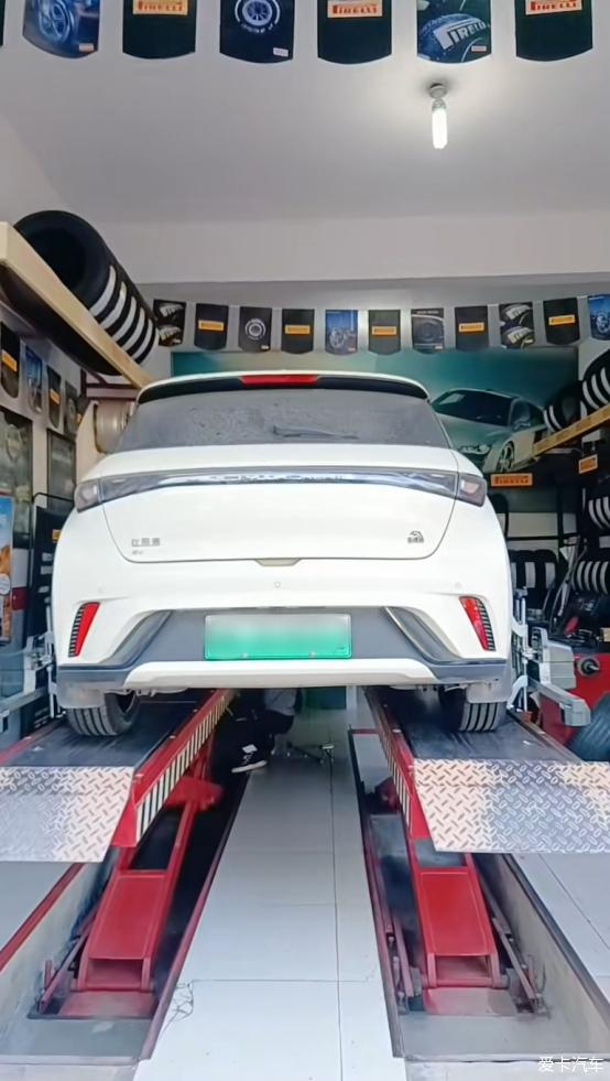

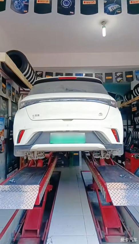

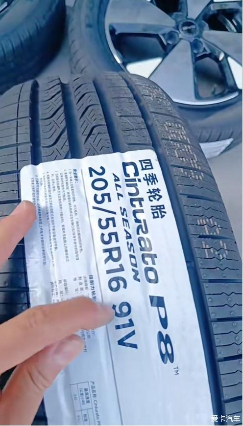

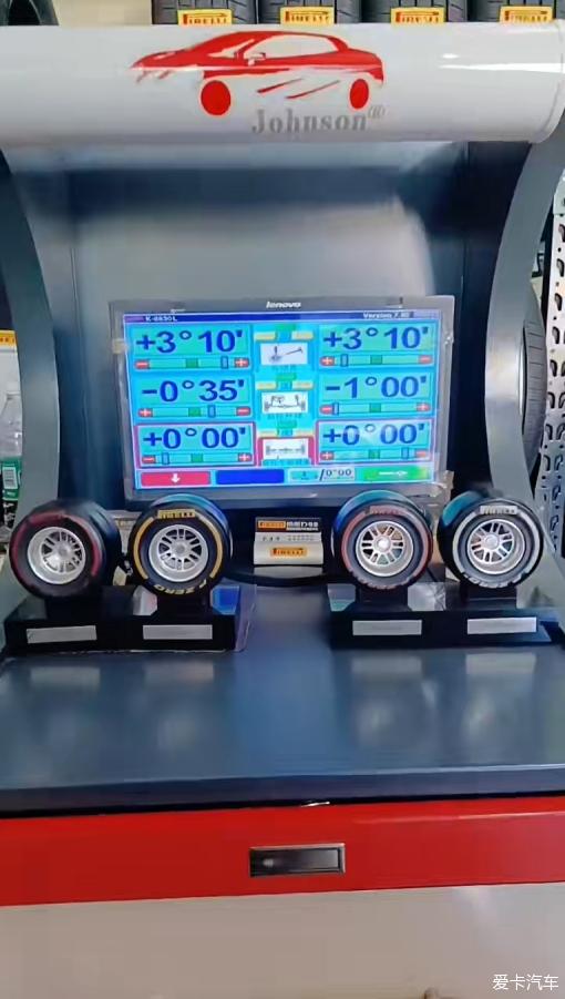

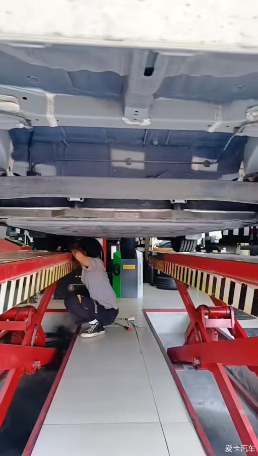

我看网上有好多轮胎鼓包做修复的,安全起见还是算了,在路上轮胎千万不能出问题。老板也是建议直接换,且我们这个车方向跑偏,左后轮偏磨也比较严重,要换就把四条轮胎都换了,顺手解决一下胎噪大的问题。老板推荐倍耐力四季轮胎,全部换上。顺便做了车轮动平衡,精准的四轮定位,把问题完美解决。

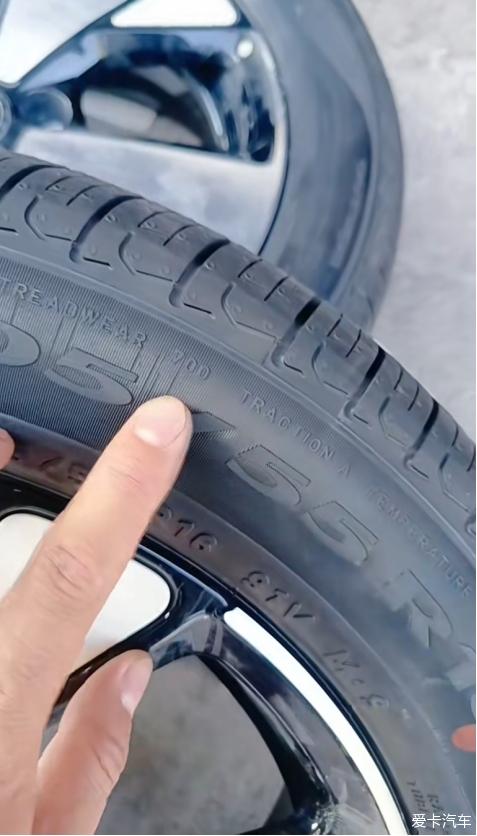

  原轮胎规格是195/60 R16,换205/55 R16的轮胎。
  Treadwear耐磨指数700。

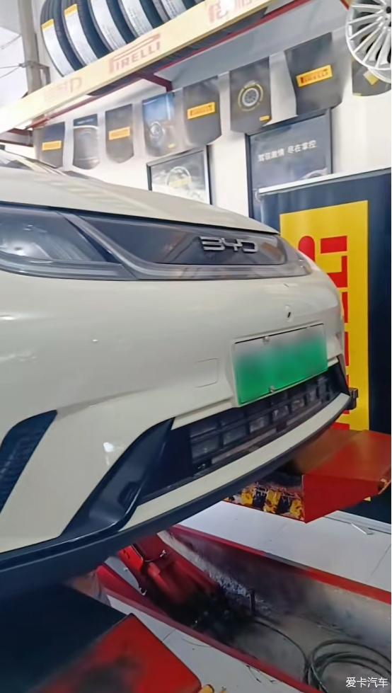

  都换上了,上架继续四轮定位。
  路试跑一圈,胎噪有明显改善,跑偏也已纠正。
