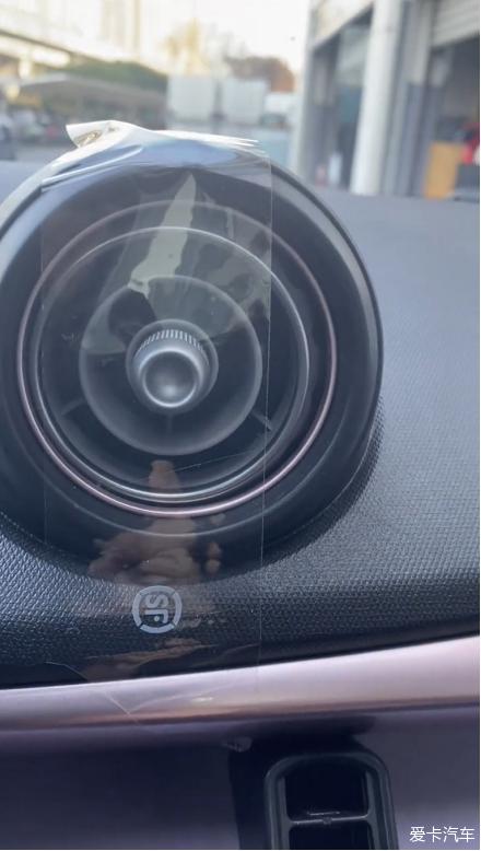

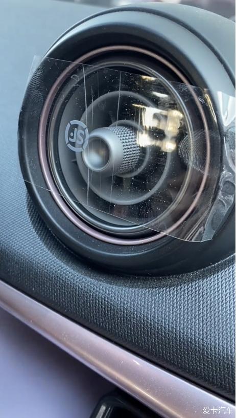

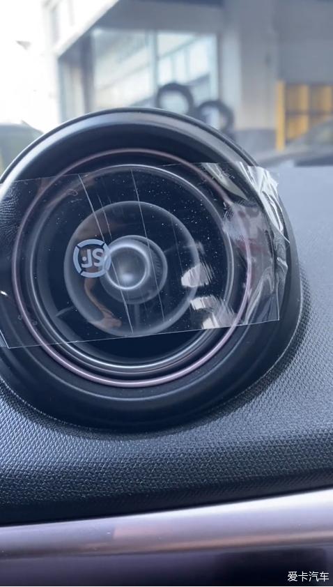

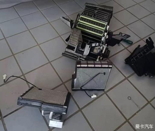

也就年初的时候处理了一个胎生BUG,空调出风口喷粉,说是水沤了蒸发器,导致其外表面脱落,空调一吹就把脱落的粉末吹进车里面了,主要成分氢氧化铝,是否造成危害?有多大危害?主要看你吸入的量……关于这个问题1818黄金眼也有过报道,若有发现这种情况建议及时联系售后去处理,不要拖。

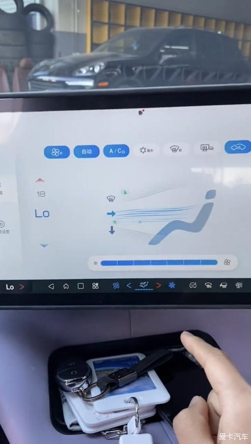

  开空调,设置到7挡风。
  胶带粘在出风口上,吹一阵看。
  量有多有少,我这不算多,我看有的车友吹一会儿就是白白一片,那就真是沤狠了点。
  不用怀疑,这种情况就是中招了。
  开到4S检查了,免费换了蒸发器总成,额外赠送了两次基保,算是补偿吧。
  现在吹出来就没有了,干干净净。
