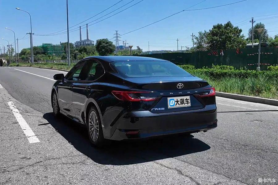

丰田凯美瑞:大两号的卡罗拉,大一号的亚洲狮!

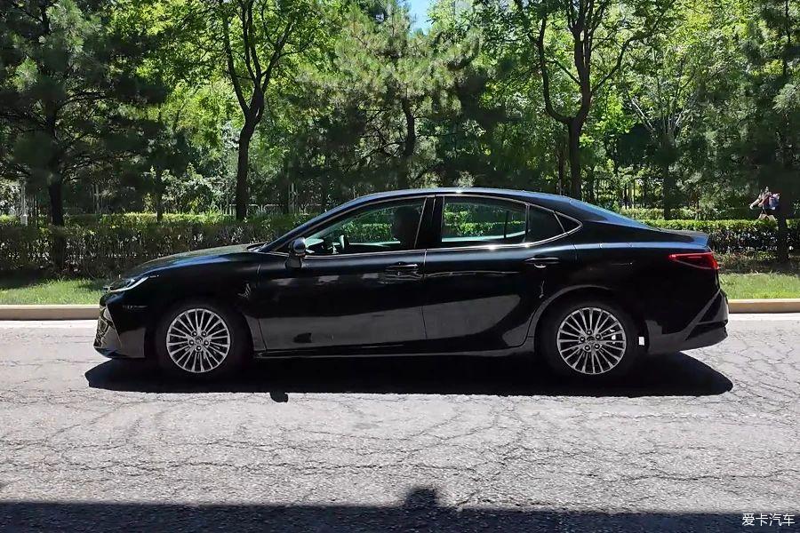

这辆第九代丰田凯美瑞的驾驶品质如何?今天我们就一起来聊聊吧!

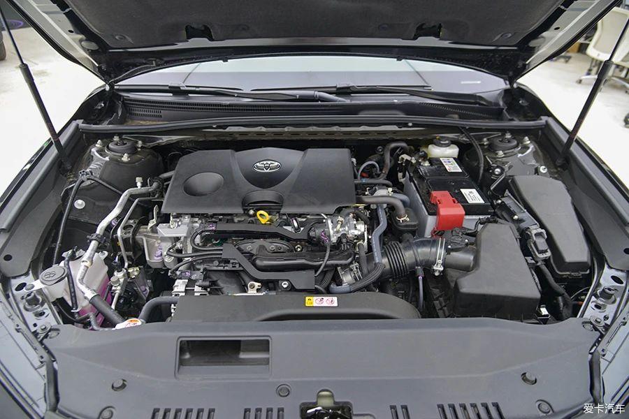

目前这款车有2.0L自吸、2.0L混动以及2.5L混动,三种动力可选。我们这辆车是最低配,2.0L自吸四缸。依旧是丰田拿手的M20系列发动机,最大功率127千瓦,最大扭矩206牛米。
2.0L自吸发动机的动力表现确实非常有限,加速能力较弱,但平顺性还不错,毕竟M20系列发动机已经服役多年,调校非常成熟。所以如果想追求运动,那就别指望了,这套“2.0L自吸+CVT”的合也就是城市代步水准,但要是追求稳定可靠,不爱坏,好修,那非它莫属。

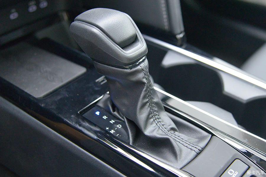

这辆车搭载了一台能模拟10档的CVT变速箱,带有“Direct-Shift”技术,和卡罗拉一样。与普通CVT不同,这台变速箱增加了直驱齿轮,有点儿像AT和CVT的串联,CVT相当于有了个“二档”AT,起步时先用液力变扭器直推齿轮,然后再进行CVT无级变速。因此,这辆车起步更顺滑,避免了普通CVT变速箱在起步时钢带打滑,扭矩不足,拉高转速费油的弊病。

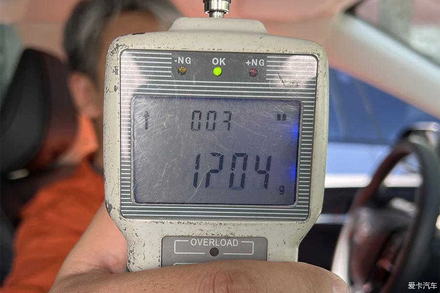

转向力
我们在同一路段(地面摩擦力相同),胎压调至厂家标准胎压,使用标准模式,用拉力计原地匀速旋转方向盘90度,取最大数值。
这辆车有多种驾驶模式,在标准模式下方向盘转向力为1.204公斤。低速转向和停车入位比较方便。

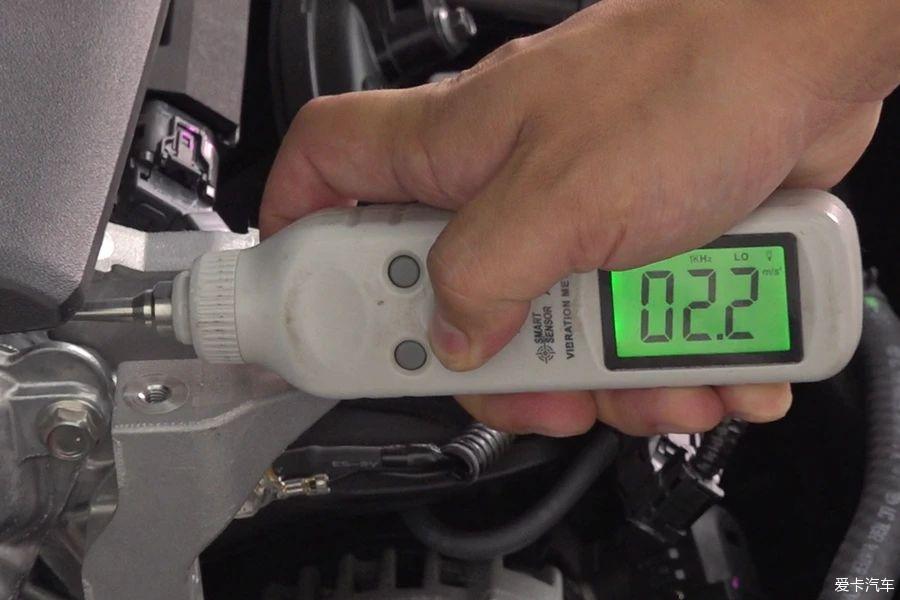

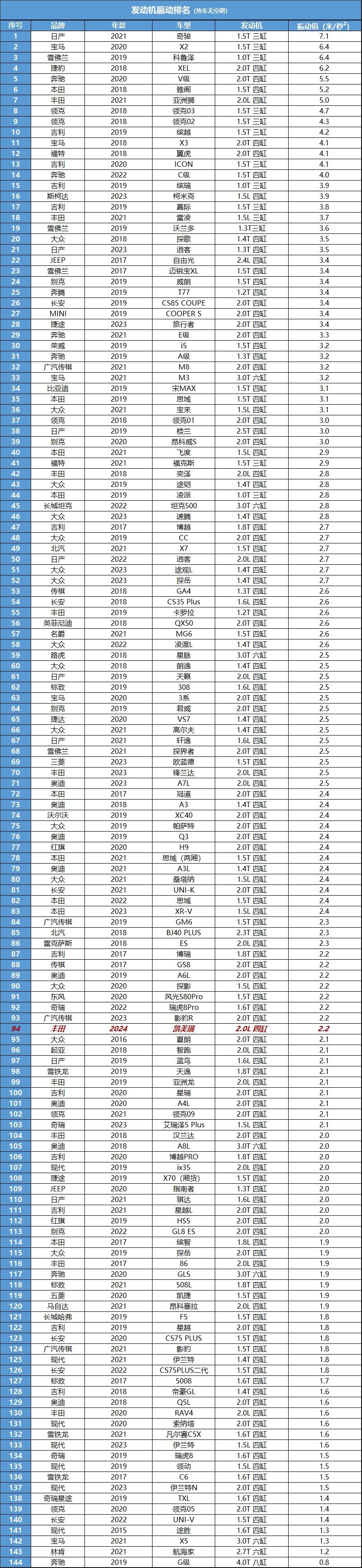

发动机振动
测试方法:水温正常后,关掉空调,在怠速状态下,使用测振仪垂直曲轴方向,将探针接触发动机金属机体中间的最高位置,测量发动机振动加速度值,数值越低,表明振动越小。
这辆新款凯美瑞搭载了一台2.0L自吸四缸发动机,怠速振动数值为2.2米/秒,算是振动比较小的一类。
发动机噪音
测试方法:发动机完全热机,水温正常,关闭空调,正常怠速下进行测试;打开发动机盖、取下引擎罩,在距离发动机机体上方20厘米处,进行噪音采集,取平均值,为车外发动机噪音数值(dBa);在车内,将车窗关闭,发动机空载运转2000转/分,将噪音仪置于方向盘正上方,取平均值,为车内发动机噪音(dBa)数值。并且以车内30%,车外70%的权重进行综合计算。
这台2.0L自吸发动机车外怠速噪音达到了65.0dBa,车内2000转/分运转噪音为39.9dBa。

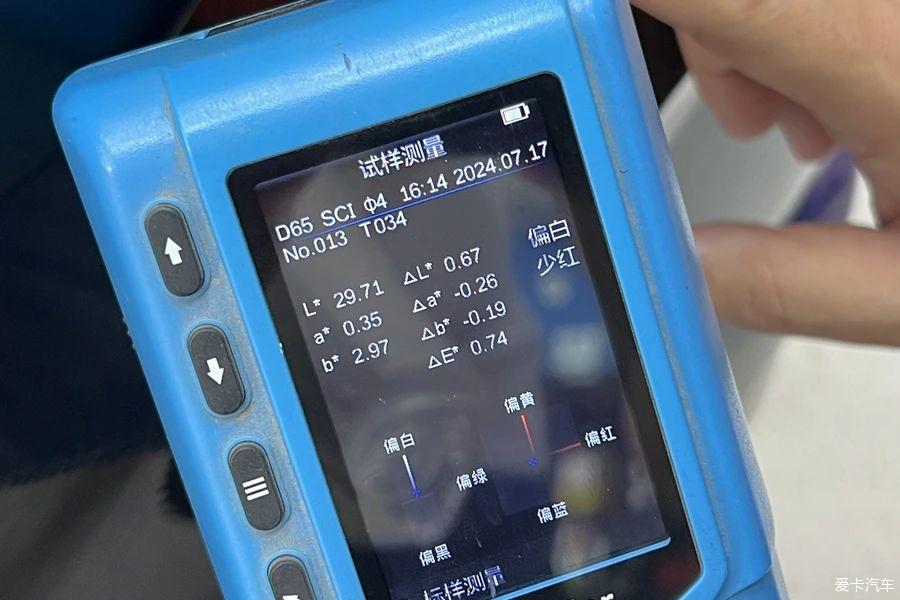

漆面色差
测试方法:使用色差计在引擎盖中央位置取基准数值。在车身其它位置进行对比测量,记录数值最大的位置。车身测试采样点不小于100个。
经过测试,最大色差值位于后保险杠处,色差值为0.74E,比基准点偏白少红。从数值上来看,这辆凯美瑞的喷漆工艺质量控制还可以。

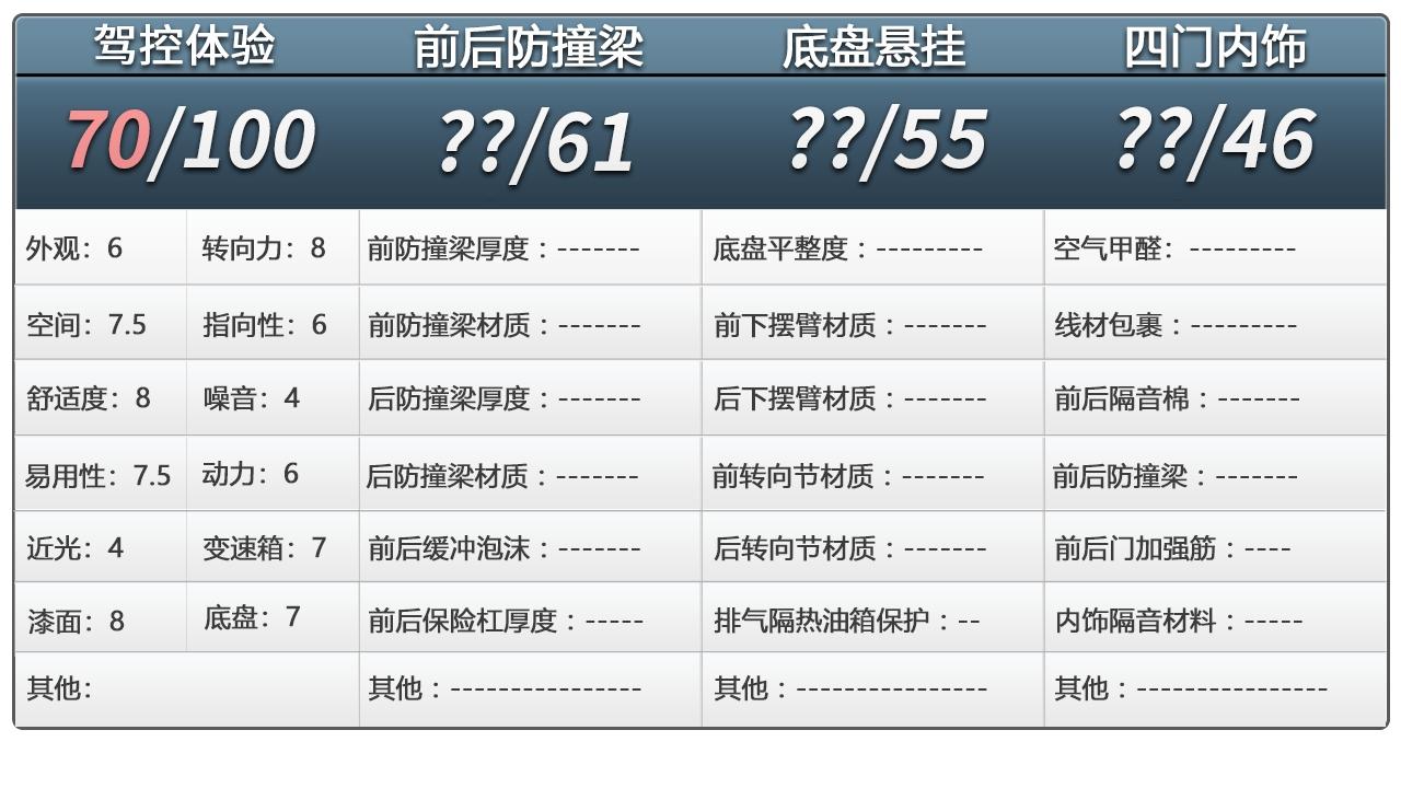

2024款丰田凯美瑞试驾评分
