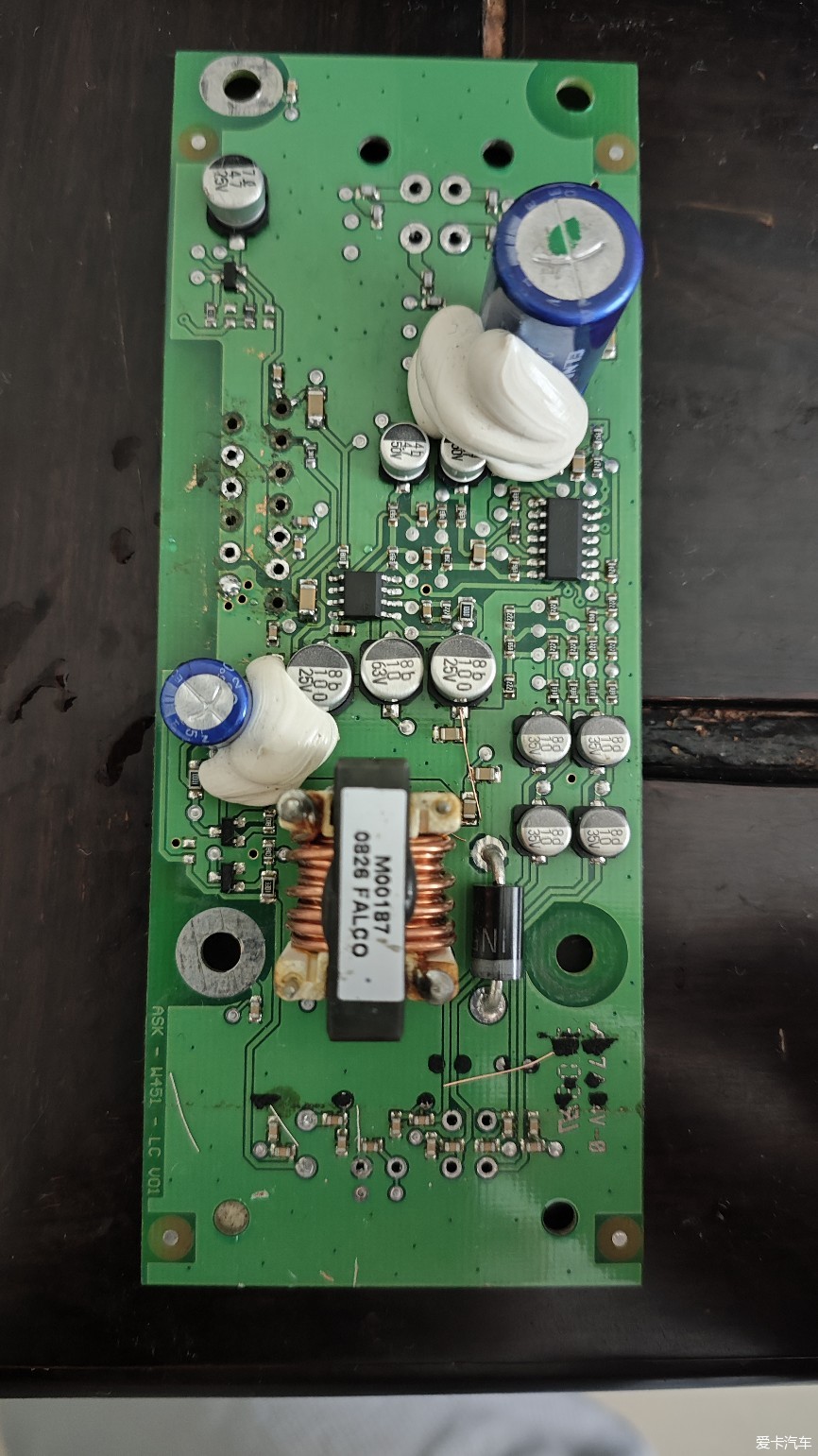

小黄鱼偶得低音炮一个,插上偶尔会嗡嗡爆响,就算响的时候效果也很一般,拆开维修功放模块,先上一个8芯接口的定义图
这个使用的tda8563q,车用芯片,查了资料这个芯片自带一个待机信号脚,与remote control相连,停车断电时不工作不发热,中控屏上电,输出12v后芯片工作,这也就是有些车友换了导航屏低音喇叭不响的原因。
我这个功放之前车主是拆换过芯片的,手艺一般,焊盘很多脱离板层了,在网上买的了3个8563的功放块,竟然两个都是坏的,只一个可以正常用,焊盘也给折腾的不成样子
装车,试听,效果一般,也没法单独调节低音音量,又拆出来研究下主板

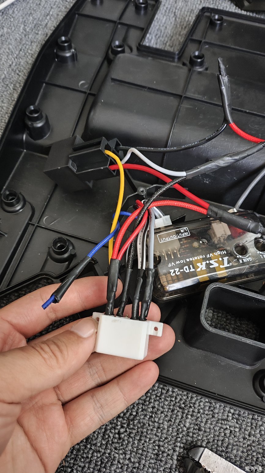

左右喇叭从中控屏输出并联过来的高频信号,经过右侧四个电容和电阻变为低频信号输入14脚的074c,芯片没查到应该是音效芯片,过滤高音,增强低音,并融合左右声道为单声道,在输出到8脚的运放072c,最后输出到功放块,理清线路就好办了,直接买替代品就好,某宝都有现成的,高频转低频模块,低音喇叭功放板,再买一个继电器通过remote线来控制功放板电源
原车是双音圈4Ω喇叭,两个音圈串联起来使用,装车,可以调节低音音量和低音频率,音量开个1/3就很震撼了,总花费50元,某鱼上原车功放主板要300多,有坏了的朋友可以这么改一下
