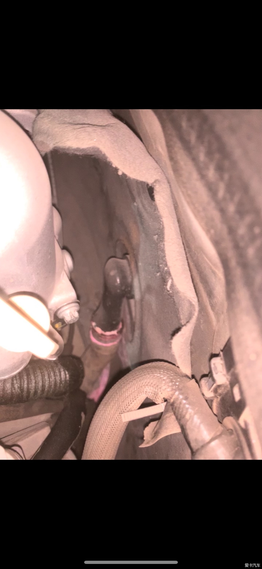

星期天早上一着车又提示缺防冻液了,距上次换水泵才半年时间呀,真是烦人,找了个修理店检查了一下,发现是暖风水管有渗漏,唉

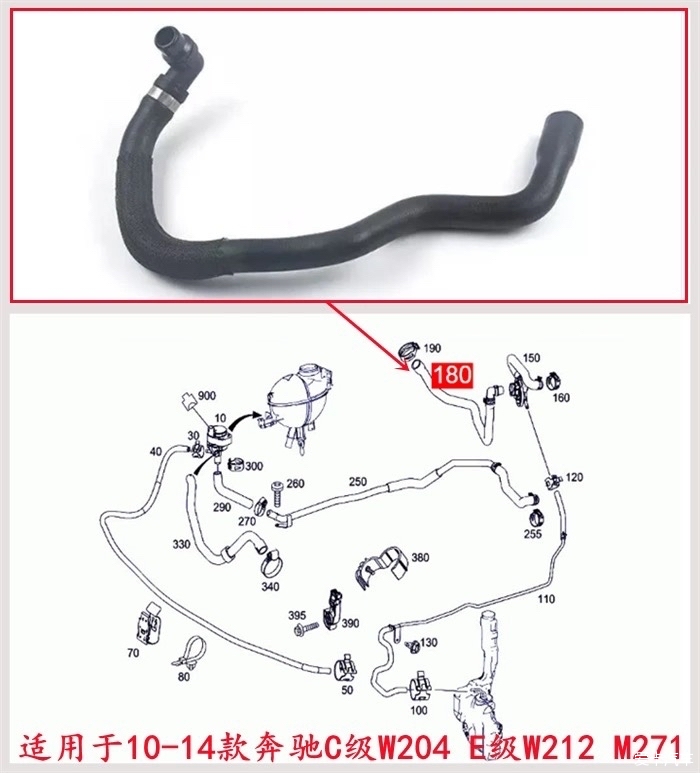

修理店还没现货,订货要两天,原厂的说是300块,工时260,我看了一下好像没那么复杂,淘宝了一下看见才不到200块钱,不知道能不能自己换了他,
请问下赫版是不是这个管?

赫版说得对,一定要买原厂的。  副厂的寿命短。

我的土奔也换过,还是原厂耐用。

硅胶的寿命长,拆管夹要用专用的钳子,普通钳子别想了。
