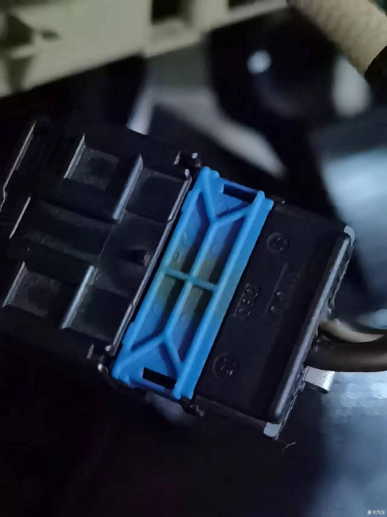

鼓风机中间线路快拨插头,图片红色圈圈处

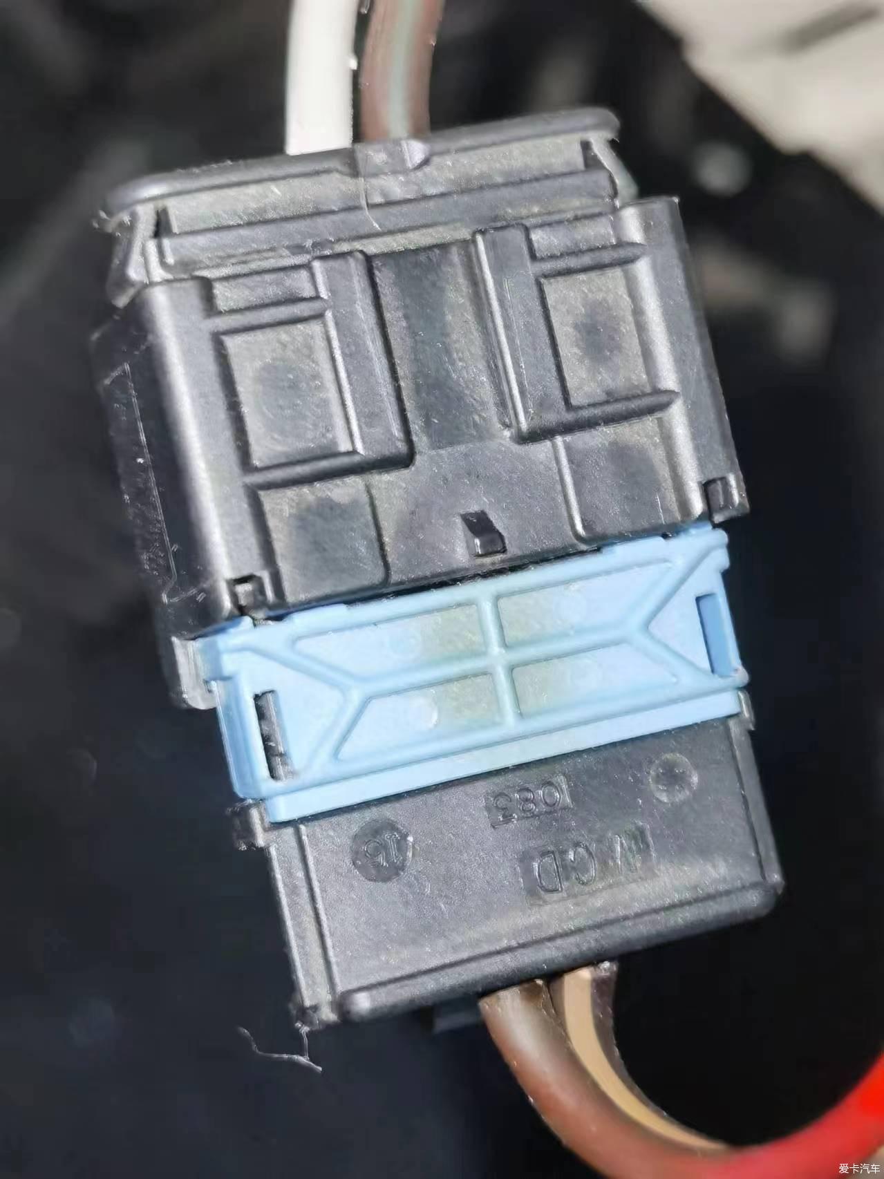

插头蓝色处已经发黑,另外插头两边的电线颜色变黑
拍近一点

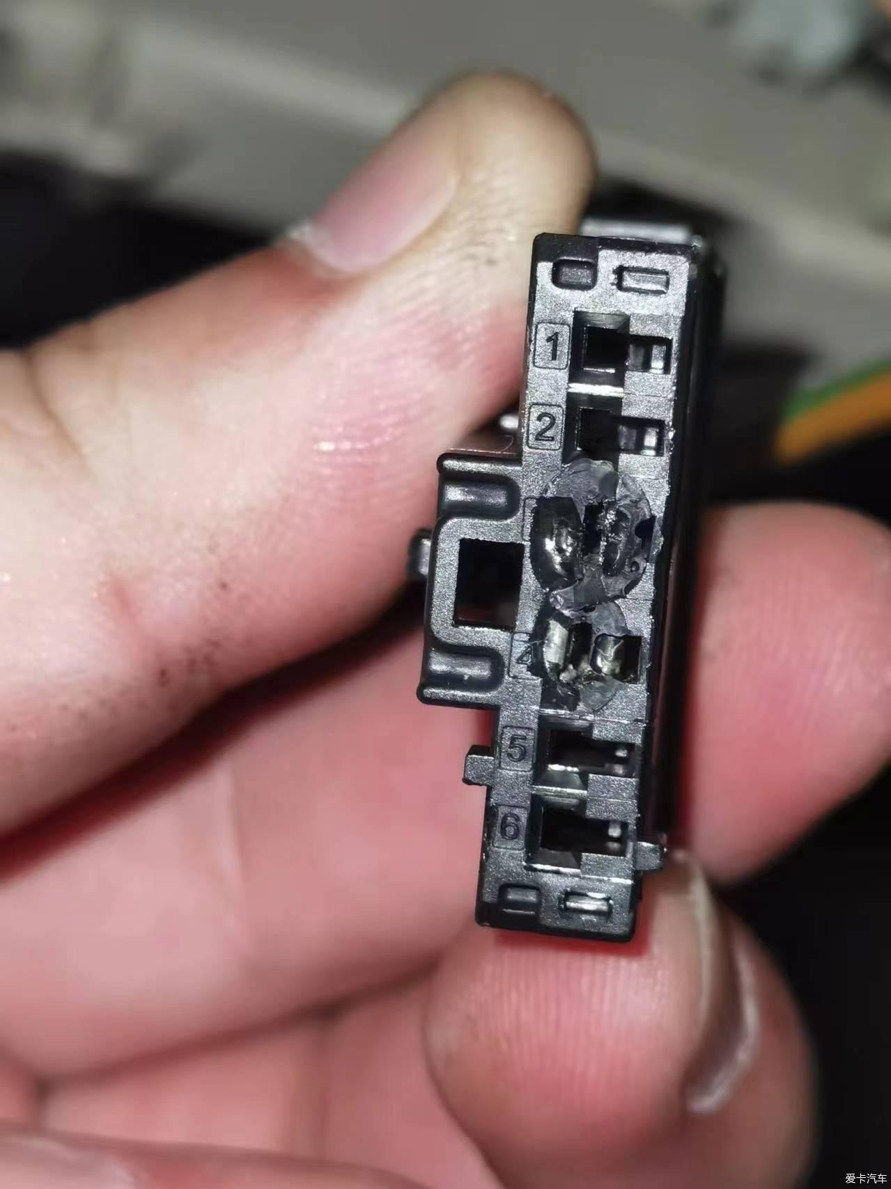

把插头分开,已见插头引脚处融化(母端)

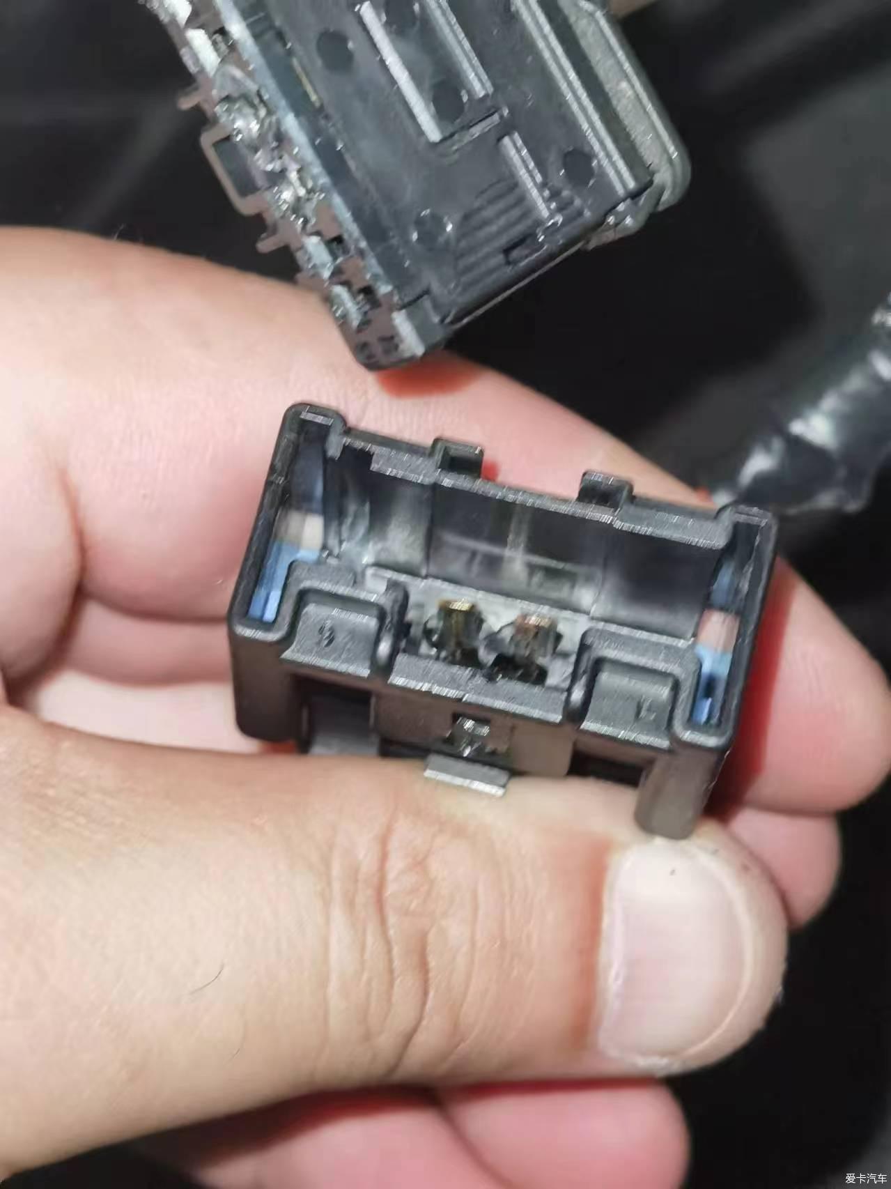

插头公端情况

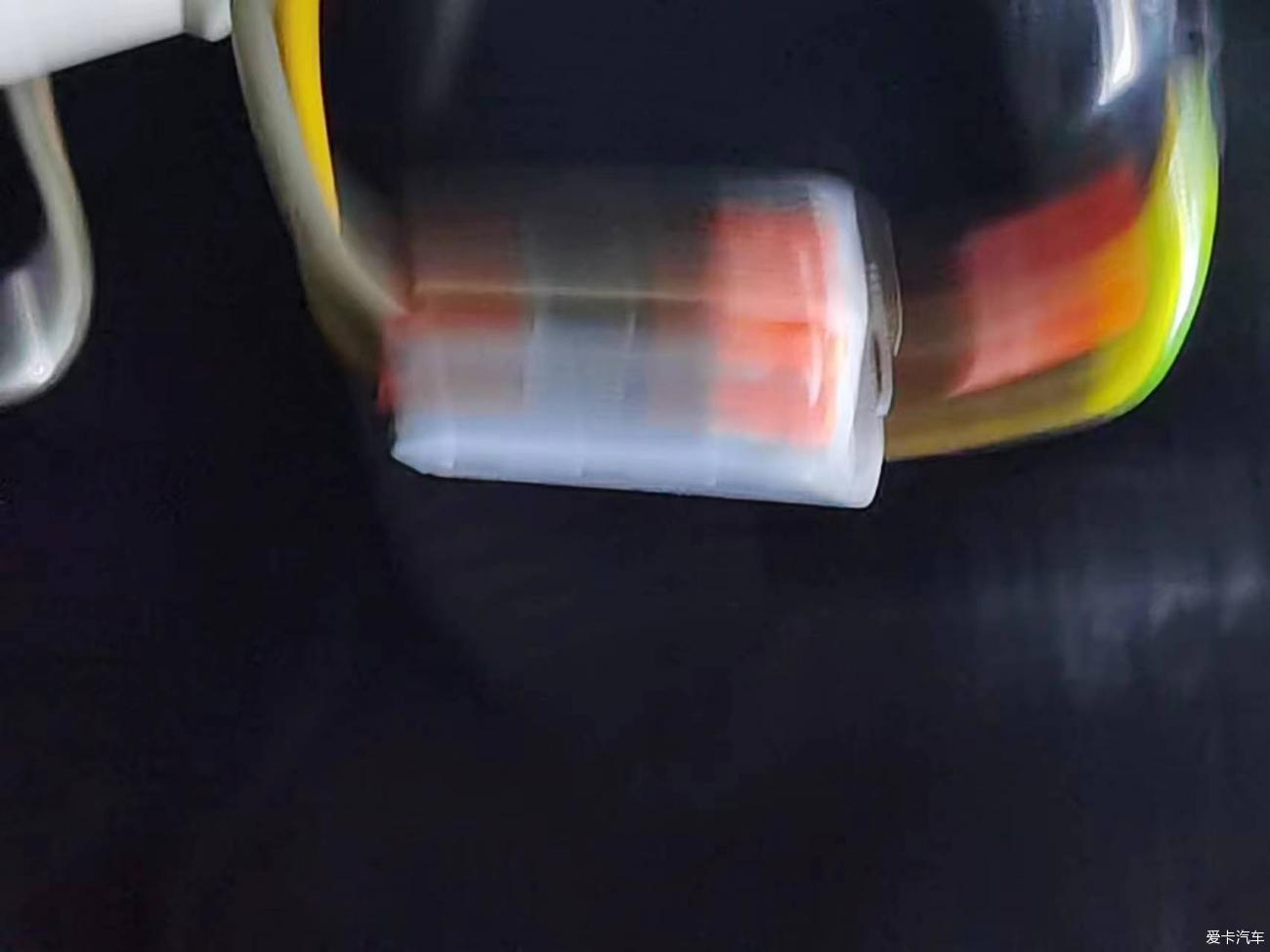

处理方案:把插头两边电线剪断,用电线对接插头连接,简单方便,随便找五金市场买了一个,花费:1块钱

分析:鼓风机工作电流大(具体多大我没有测量,保险盒的保险是40A的),鼓风机转速最大时,工作电流达到最大,此接口发热异常,异常到接口公母端口高温融化,所以电源无法继续通电,故鼓风机不工作。另外补充下,碳化发黑是正常的,汽车内部线束这种电线都是带阻燃的(阻燃等级影响了碳化高度ongh黑的程度,从图片黑的高度来看,阻燃等级并不高)

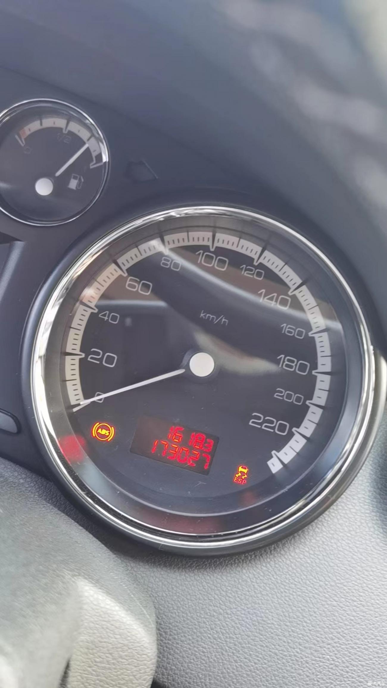

修完这个,ABS故障又来了,又可以操作一波了

估计又是传感器问题。尤其右后轮
来自 爱卡Android版 发表于 2024-08-10 07:10    IP属地:未知
引用 xuser16484266 于 2024-08-07 10:44:26 发表的回复
估计又是传感器问题。尤其右后轮
是左前轮,轴承感应线圈泥土很多,清洗干净就可以了
