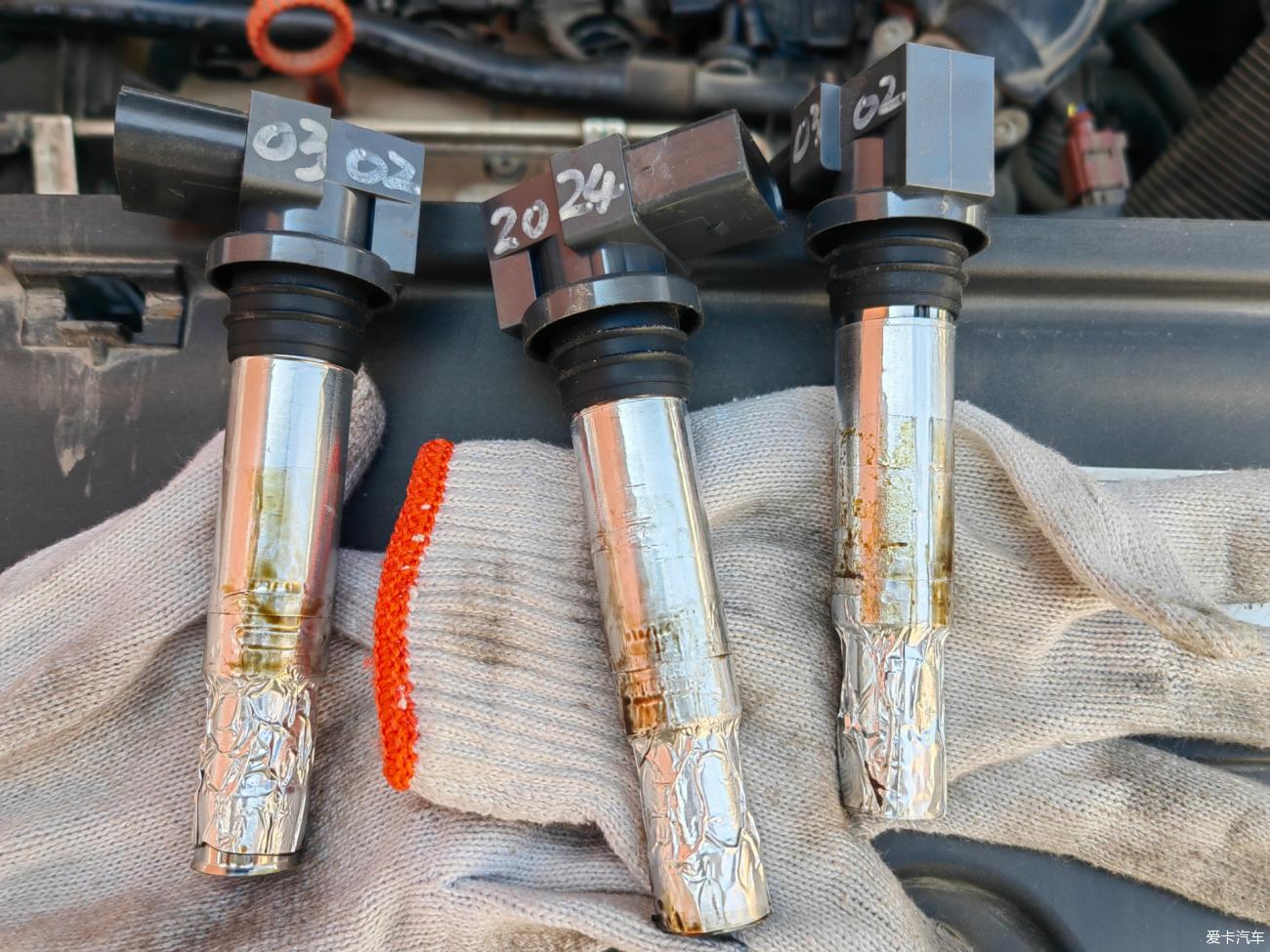

我的车是上海大众2012款途观1.4T手动都会版,现行驶里程143605公里。这款车的发动机是EA111的,车里程在10w+公里时开始发现缸盖火花塞密封漏油,而且随着时间推移和公里数的增加,漏油越来越严重,进而造成点火线圈损坏发动机缺缸抖动严重。维修需要台发动机拆正时端盖,零件虽小可既费时又费力还费。。。

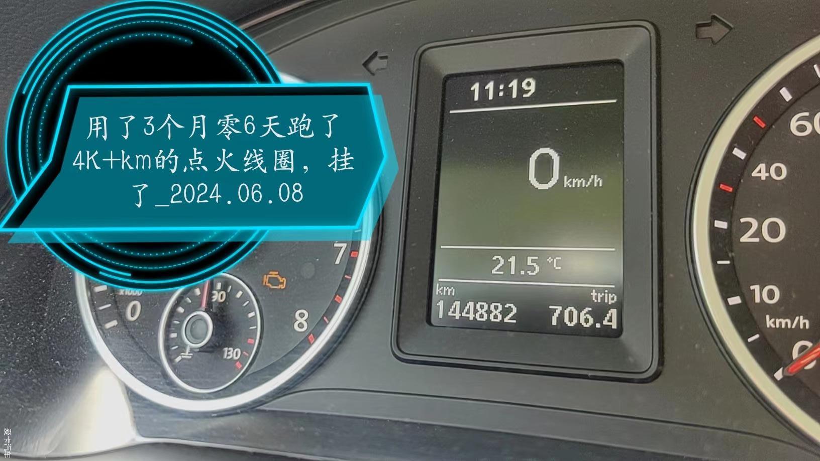

2024年03月02日换上网上赔付的点火线圈,2024年06月08日才跑了大约4000+Km就又坏了,发动机缺缸抖动。

老车通病,原车密封胶老化导致的。我2011年的车,年初发现漏了导致缺缸,花费百多元自行购买了铝圈和密封胶处理了。我发过贴子的,还更换了全套点火线圈,目前使用小半年,正常不漏了。
