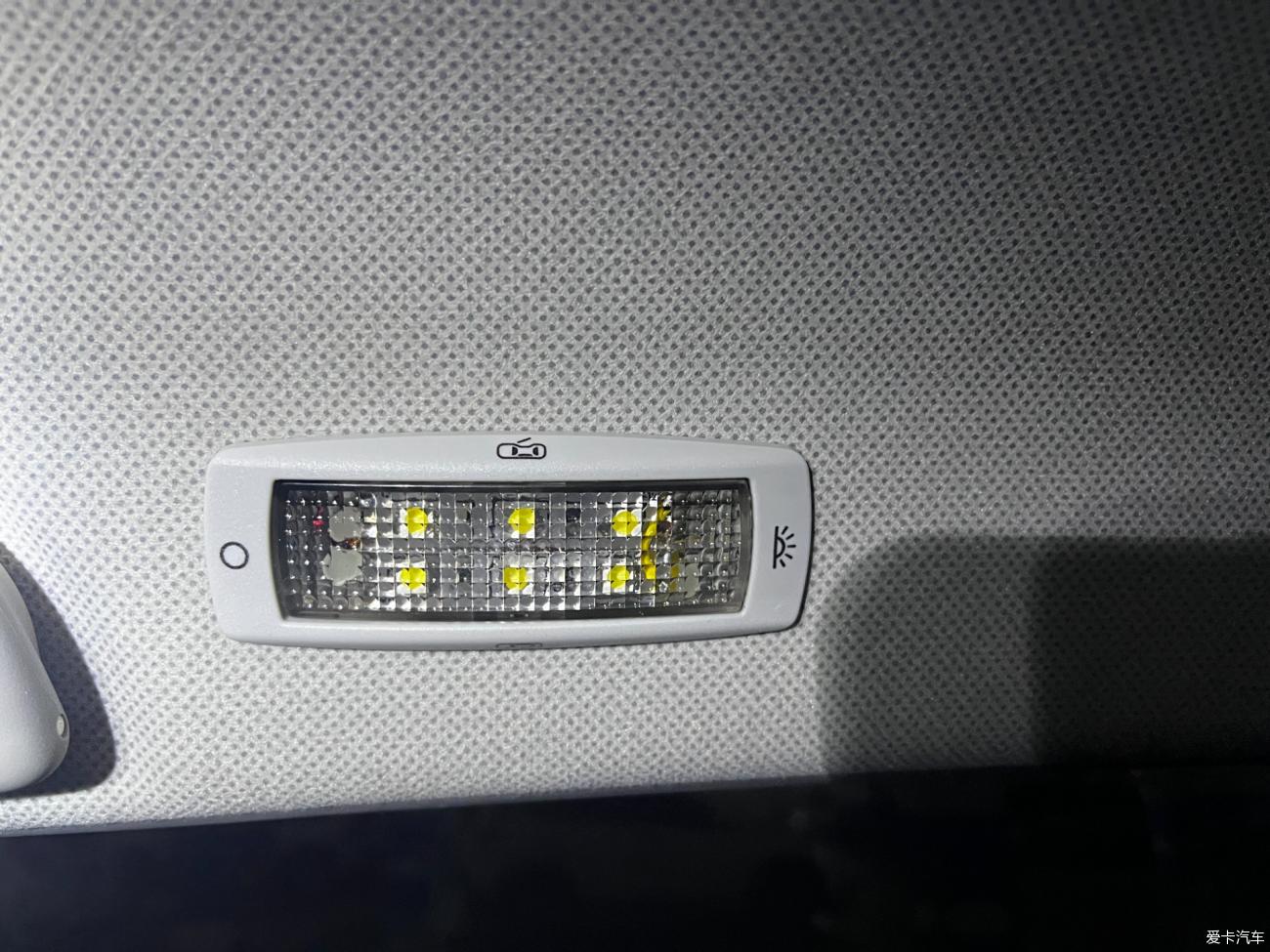

后阅读灯

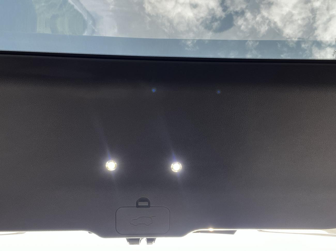

后背箱灯
比亚迪E2的一些小加装(2019款)

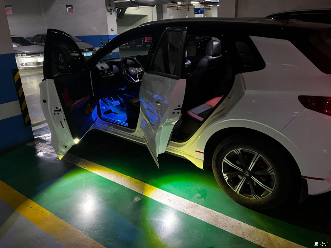

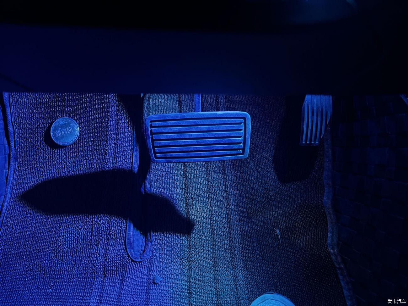

主驾和副驾地板氛围灯
比亚迪E2的一些小加装(2019款)
主驾和副驾地板氛围灯

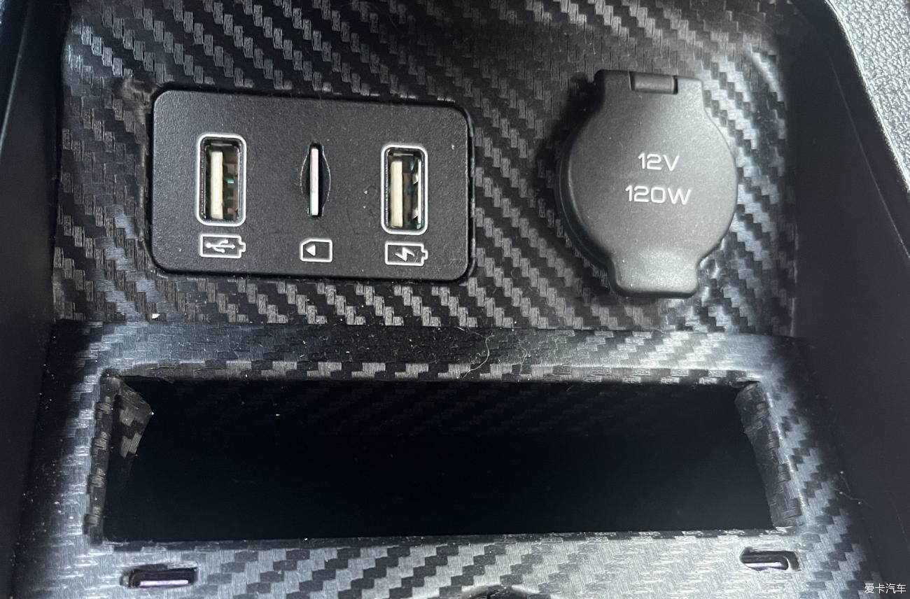

双Type-C充电口

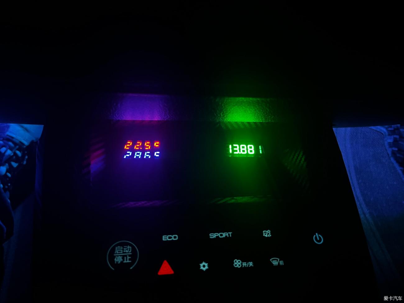

车内外温度显示(左上是车外,下面是车内)和右边是12V电瓶电压显示

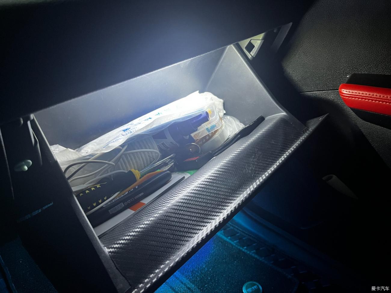

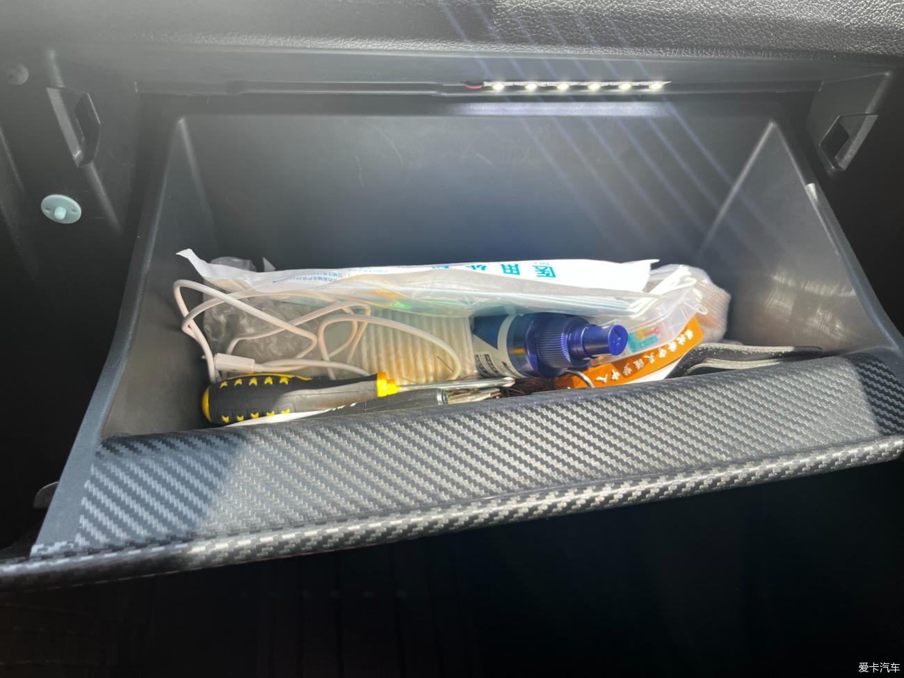

手套箱照明灯

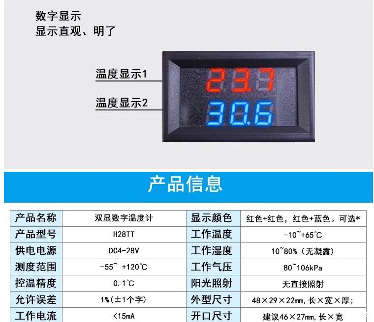

双显数字温度计

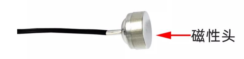

车外用的温度传感器

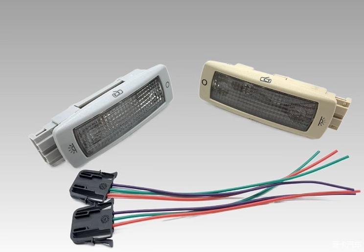

阅读灯

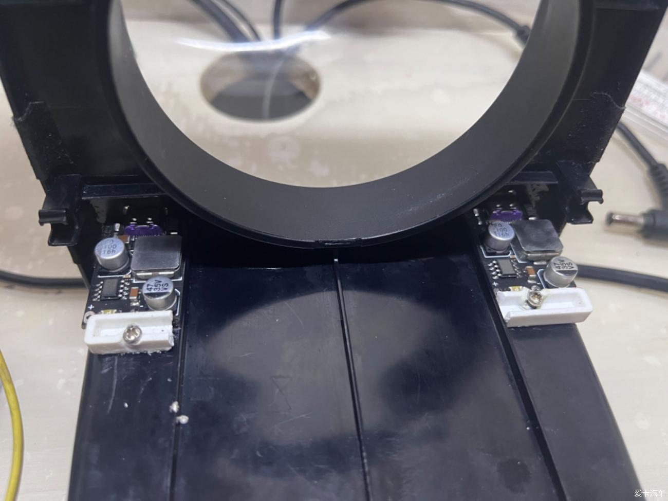

快充电路板

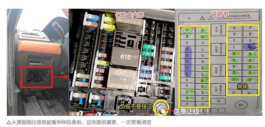

用到的保险盒取电器

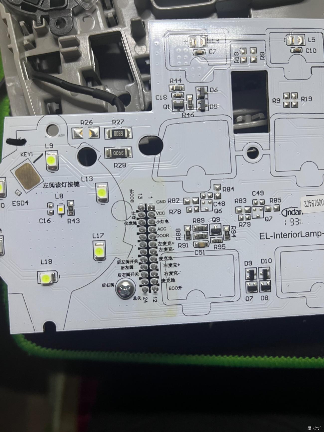

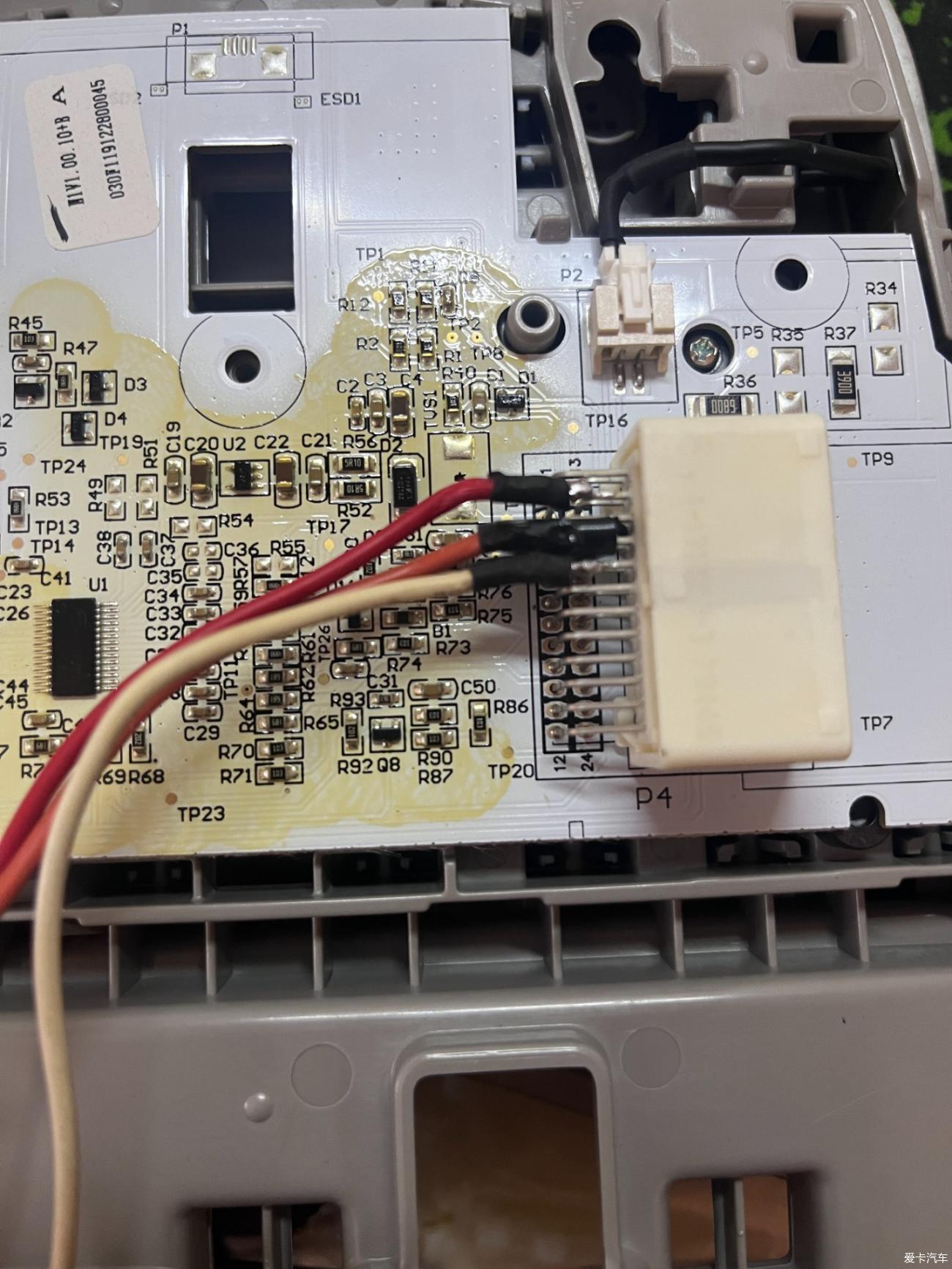

2、后阅读灯
比亚迪E2的一些小加装(2019款)
一根常电正极(VCC),一根地线,一根门控制电源正极(DOCR)
比亚迪E2的一些小加装(2019款)
一根常电正极,一根地线,一根门控制电源正极(DOCR)
比亚迪E2的一些小加装(2019款)

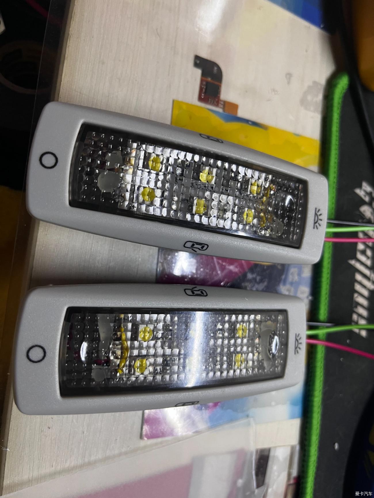

这个里面的灯泡换成LED灯条了

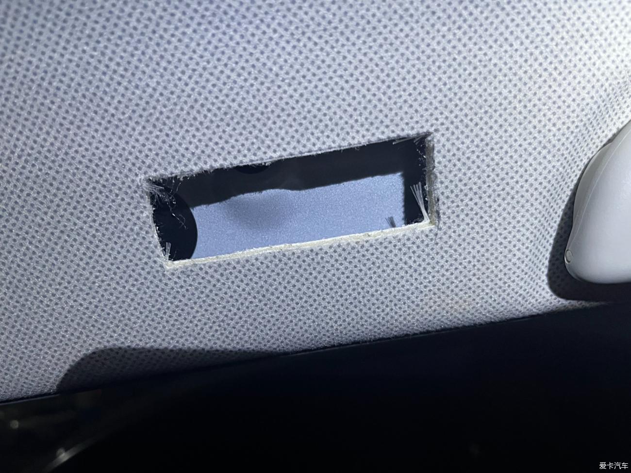

用旧卡做一个模版,方便画线,切割的时候也公整一些。
比亚迪E2的一些小加装(2019款)
开口要稍微小一点点,就可以安的紧一点

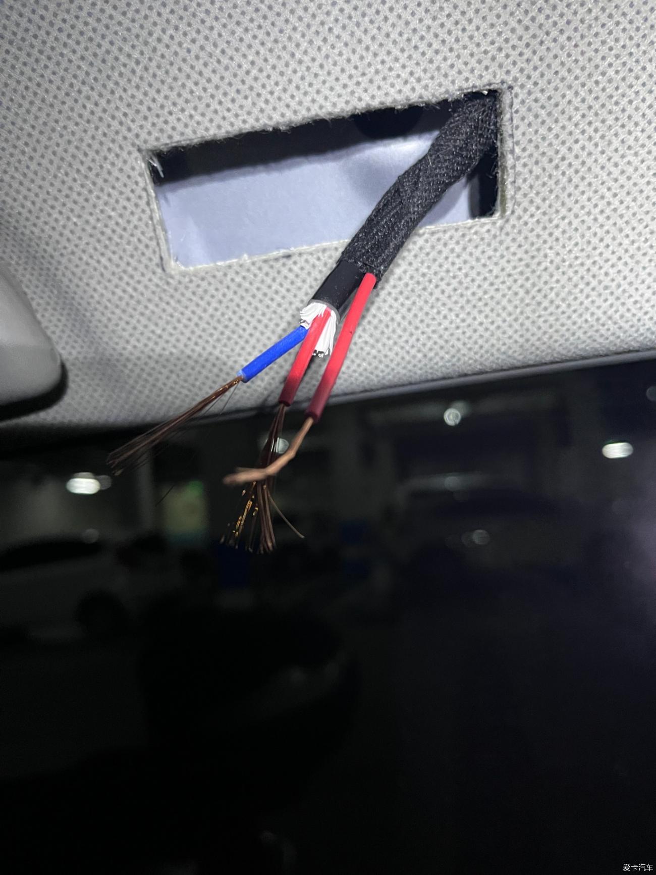

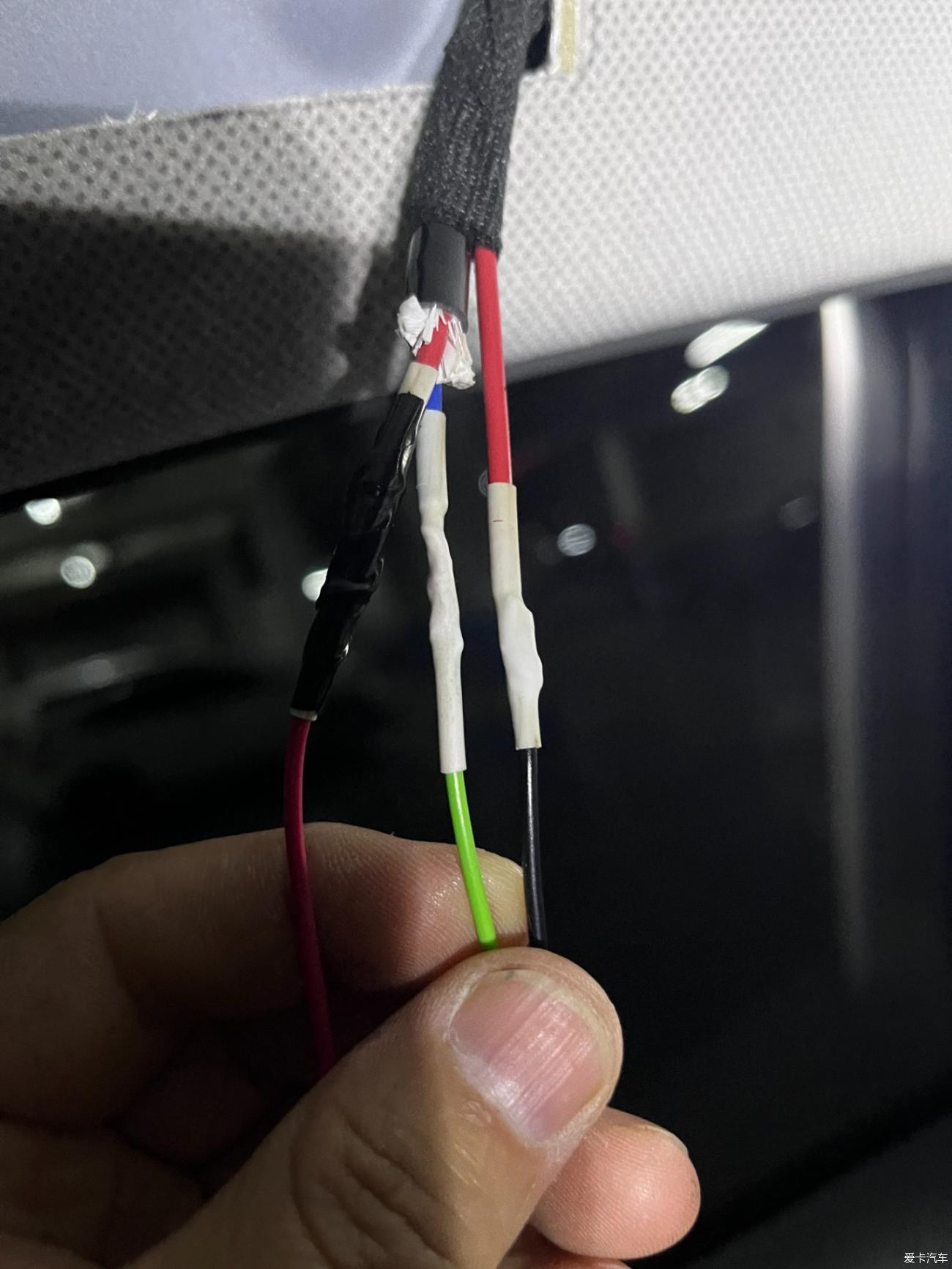

从前面阅读灯引来的线 :一根常电正极,一根地线,一根门控制电源正极(DOCR)
比亚迪E2的一些小加装(2019款)

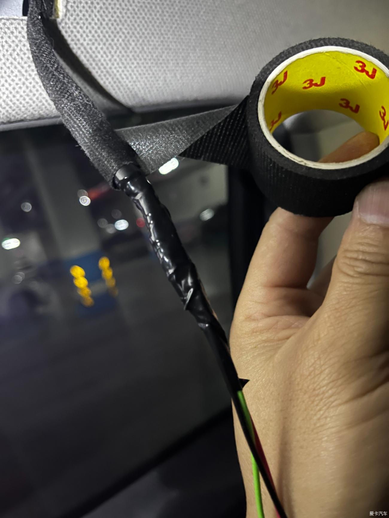

用热缩管和电工胶带包好
比亚迪E2的一些小加装(2019款)
外面汽车线束绒布胶带缠好
比亚迪E2的一些小加装(2019款)
安装好

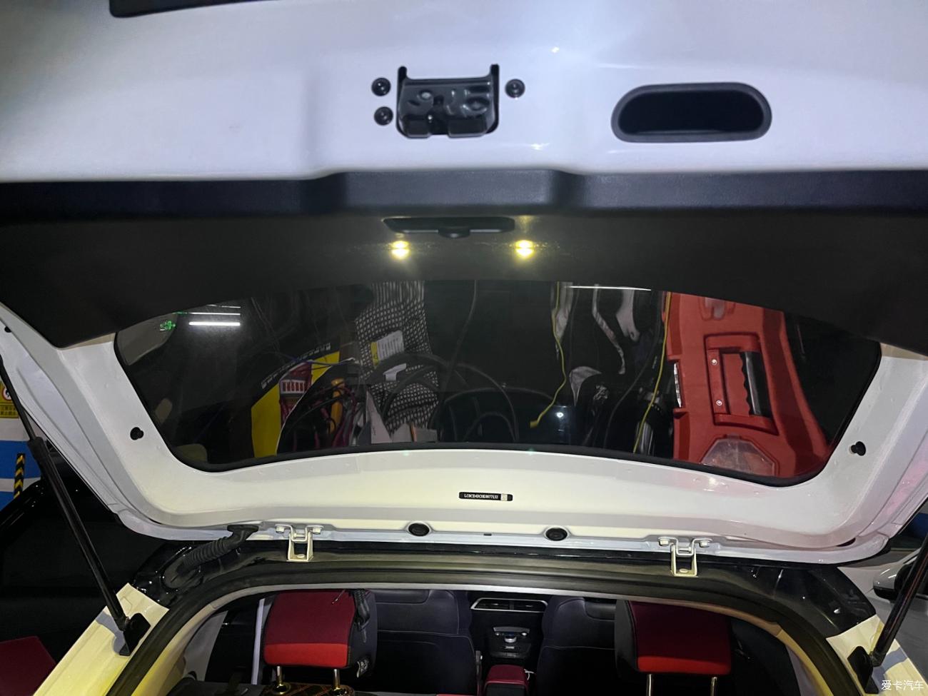

3、后背箱来接两根线就可以了,从左边阅读灯供电上取 地线和门控制 直接到灯的正负极
比亚迪E2的一些小加装(2019款)
从这里面走线,我用的是话筒线,里面的两根线并在一起接正极,外面的接负极,这个线抗折。
比亚迪E2的一些小加装(2019款)
地线和门控制 直接到灯的正负极
比亚迪E2的一些小加装(2019款)
亮度还是可以的
比亚迪E2的一些小加装(2019款)
安装了两个
比亚迪E2的一些小加装(2019款)

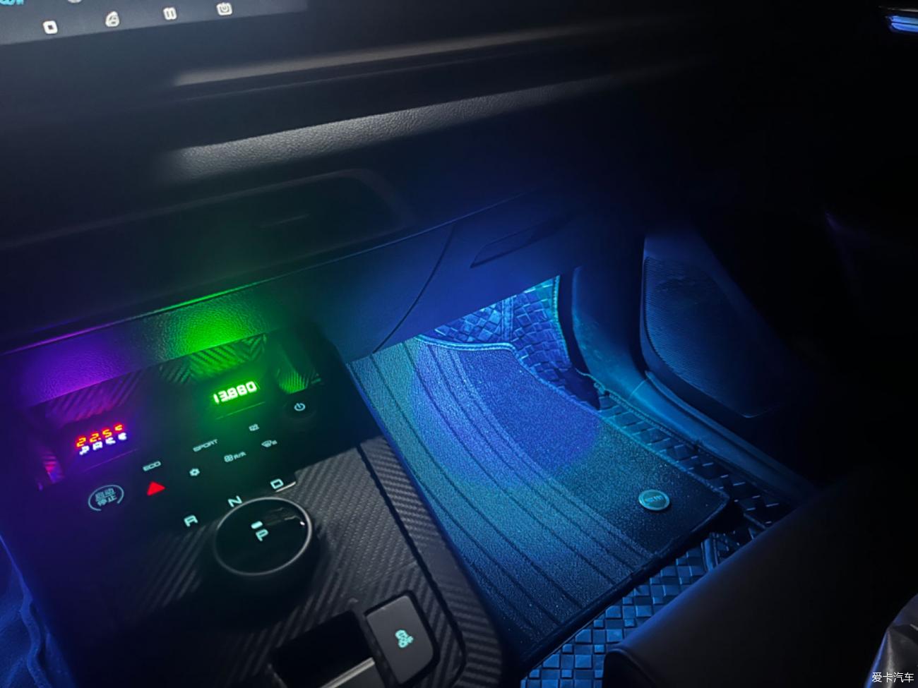

4、主驾和副驾地板氛围灯
电源从换档下面的小灯线上取正负级电源,这样自动大灯打开时,氛围灯就亮了。
5、双Type-C充电口:
在点烟器取电源,接线到两个双Type-C充电板输入
比亚迪E2的一些小加装(2019款)
比亚迪E2的一些小加装(2019款)
在点烟器取电源,接线到两个双Type-C充电板输入 左右各一个,要注意不要开口太大
比亚迪E2的一些小加装(2019款)
要注意不要开口太大
比亚迪E2的一些小加装(2019款)
5、车内外温度显示
车外的要把传感器线放在前大灯后,不要让空气直接吹到的地方,用扎带绑好。车内的传感器放在副驾下面空调口周围。电源取点烟器电源。
小电瓶工作电压表,电源还是取点烟器电源,这个小的电瓶要是没电了,全非常麻烦的。可以看到运行时充电电压和启动时的电瓶电压。

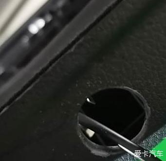

直接在门板下方就开孔了。位置找到,不能太靠边了。先把线穿进去,这里接的是迎宾灯,开车门以后脚下都可以看得到。灯从外面直接卡进去,以后坏了,也不需要再拆门板的,直接抠出来就可以了。
比亚迪E2的一些小加装(2019款)
四个接线就是找到小灯的电源线后,再找到门开关的线,连接就可以了。这样在自动大灯打开时,开门灯亮,白天开门不亮。

8、手套箱照明灯
比亚迪E2的一些小加装(2019款)
在这个边上开孔,安装门控开关。电源 可以取常,这样就是不管何时打开都是可以亮灯的,如果取ACC,就是要在车辆按下启动后才会亮灯,自己选择一种方式。
比亚迪E2的一些小加装(2019款)
比亚迪E2的一些小加装(2019款)
LED灯条。
比亚迪E2的一些小加装(2019款)
用取电线接对应的位置(常电或者ACC),连接到LED灯,中间加入门控开关。
