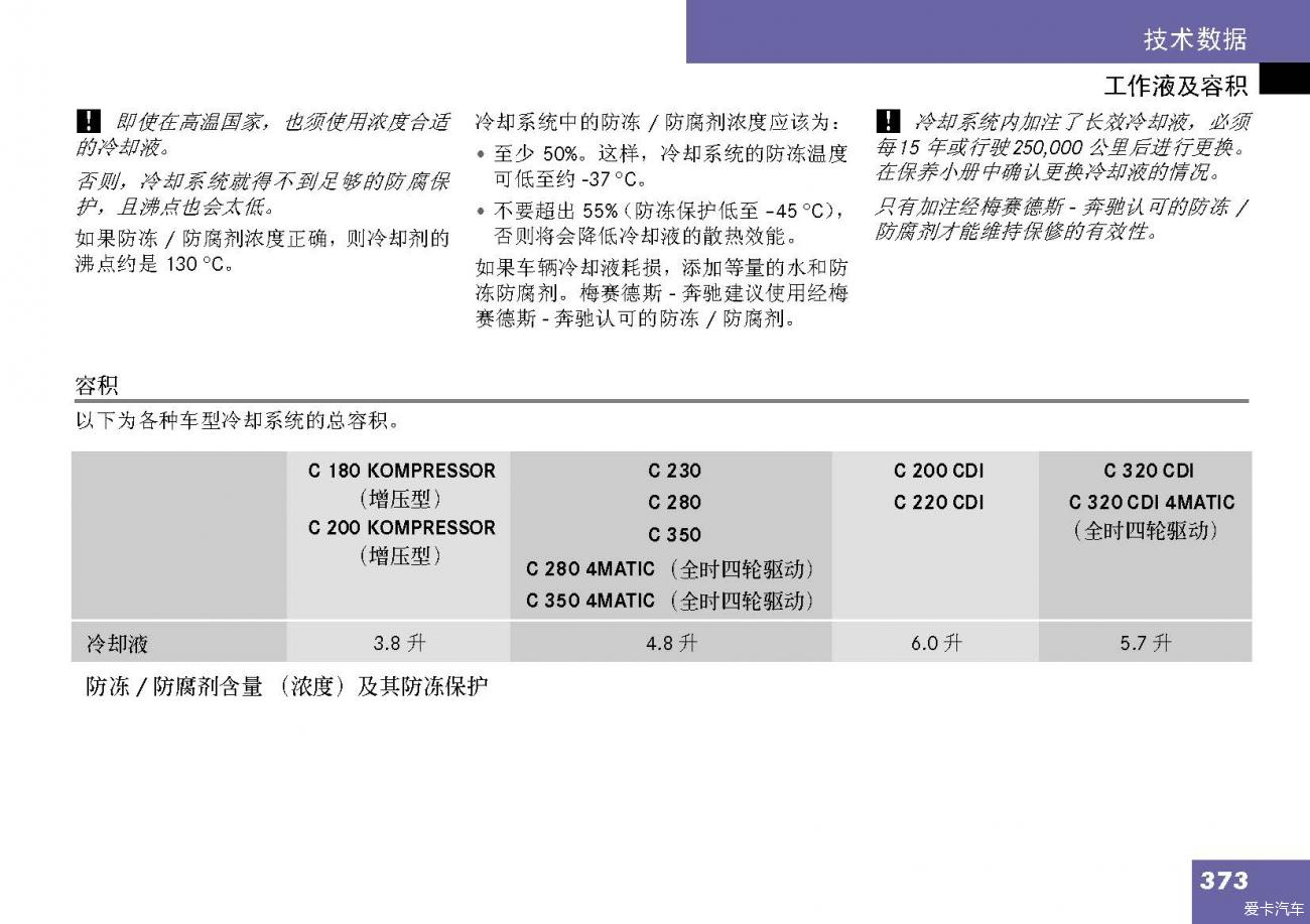

发表于 2024-06-23 20:16    IP属地:未知
爱卡币+10
共获得爱卡币
引用 结城晶 于 2024-06-15 20:49 发表的回复
原厂好像是蓝色的
不同的发动机型号容积不同,即使都是M271,根据发动机型号的后三位不同,加注容积也会不同,图片供参考。我之前换c180的271910发动机,标注3.8升,实际用了5升混合液
发表于 2024-06-25 11:02    IP属地:未知
爱卡币+8
共获得爱卡币
引用 苏格兰调琴 于 2024-06-23 20:16 发表的回复
谢谢说明
