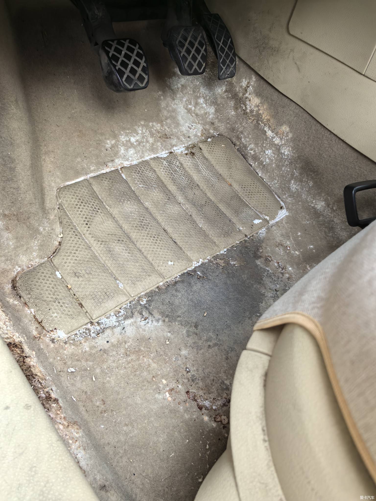

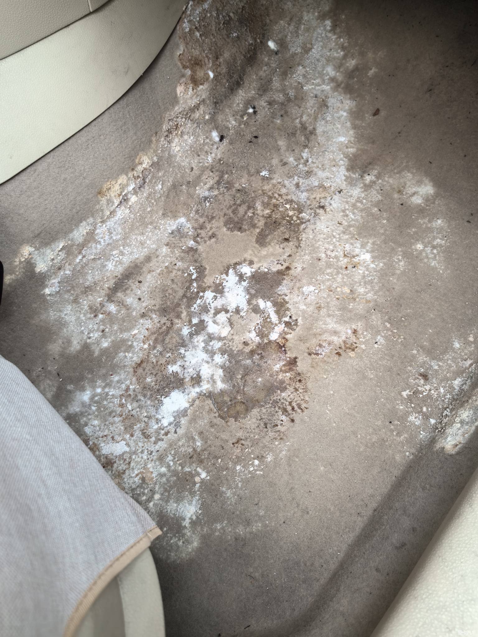

07年POLO劲情驾驶室和副驾驶地板有水
今年雨水特别多,我的POLO劲情驾驶室和副驾驶的地板都有积水,长霉了。找维修的只打开积水槽高压水冲了一下,但是没效果,各位车友有没有遇到这个情况的?我的车是没有天窗的

07款有两个可能漏水的地方,你这个应该就是前挡集雨槽出问题,打开清理完并且对线束部位打胶防水就好了。还有一种情况是老款的空调水堵头,可以搜论坛里的帖子

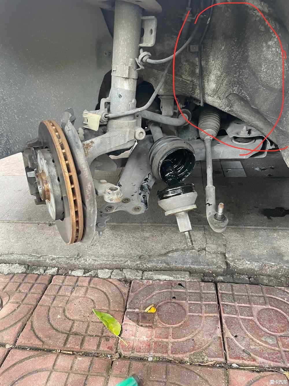

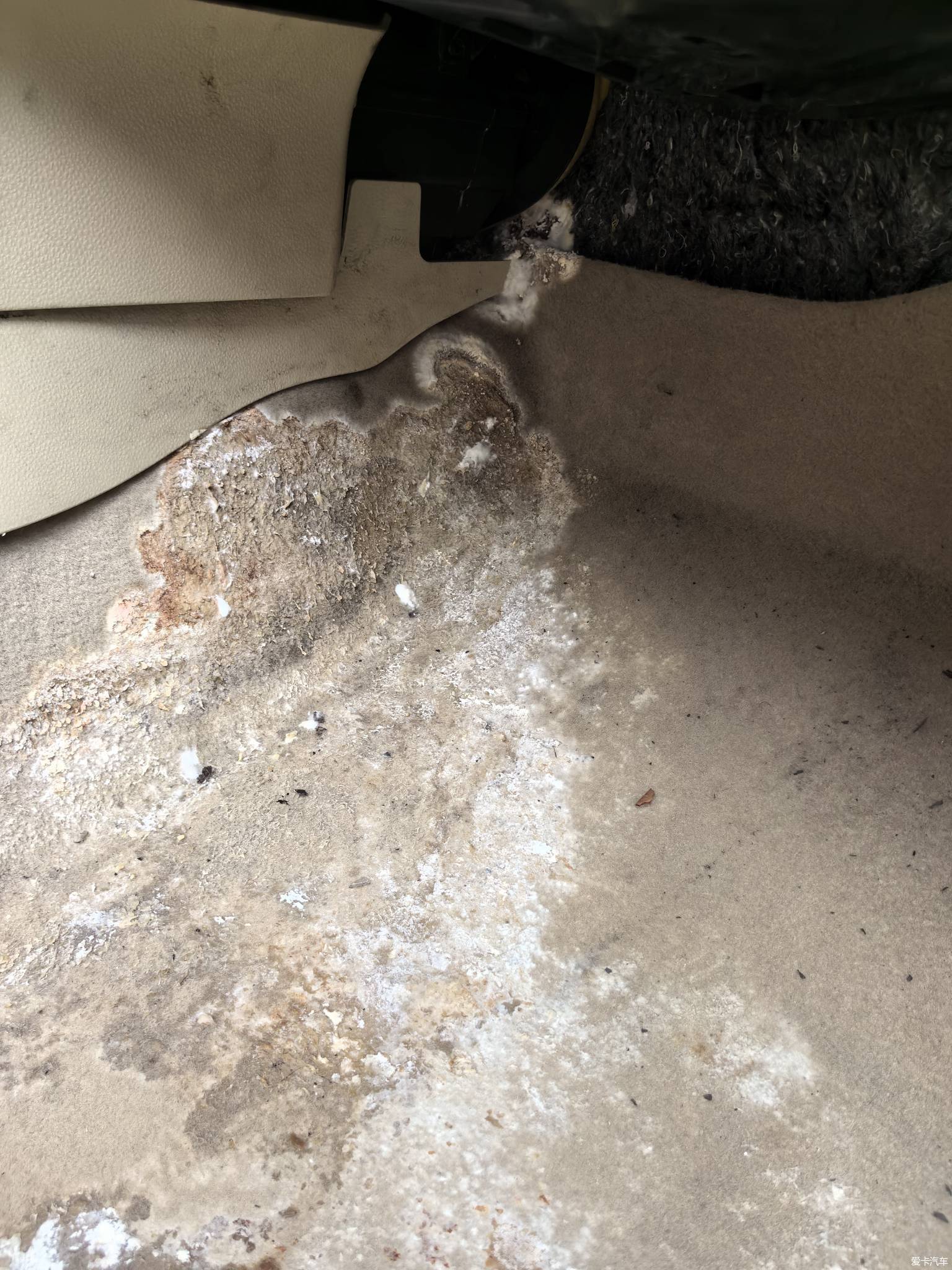

应该是沿着管路外壁(筷子导水原理)流入防火墙这里的夹层空腔了,既然是老车子,没必要费心折腾了,简单解决问题就好。
找找我的帖子,最后就是不完美的解决了问题。脚踏板那里低一点的孔朝外打一个孔,然后车内测的孔用胶堵一下,这样流入夹层的水就自然流出车外了;
来自 爱卡iPhone版 发表于 2024-07-20 18:40    IP属地:未知
这地方补打底盘装甲就好了,年份久了原车底盘装甲开裂了水从缝隙里流进来的,我的也是这样补打底盘装甲问题就解决了。
