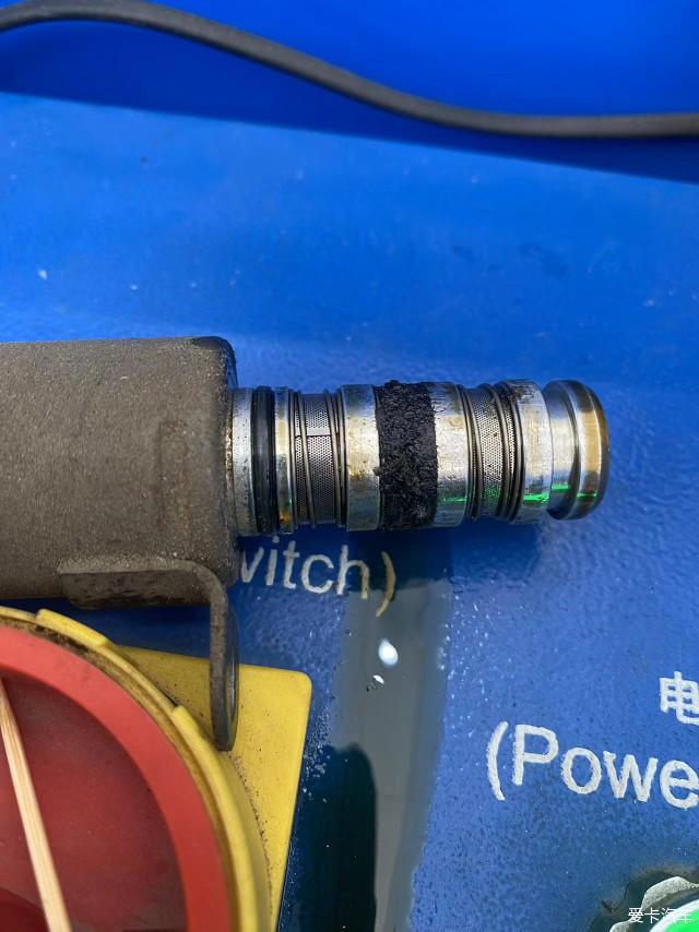

近期我经常感觉车辆动力不足,跑高速时没劲车,故障灯也亮起来。去修理店后,师傅告诉我质是正时皮带浸油,造成正时皮带表面织物损坏网脱落,进而造成润滑油路过滤装置堵塞,引起机油压力降低和发动机故障灯亮。脱落的碎屑还损坏了我的涡轮增压装置,这显然是严重的设计缺陷。这次维修让我在维修店花费了接近5000元,用于各处清理加上更换正时皮带套装及涡轮增压套装。然而,后来我在车质网上看到,神龙汽车有限公司在2020年2月15日针对这一设计缺陷进行了召回更换清理。我也看到了他们通知车主的方式,但我却从未接到过任何相关电话和信息,让我能够去免费更换清理。这给我造成了严重的经济损失,我强烈要求神龙汽车有限公司给我一个合理的解释和补偿。我认为,作为车主,我应当得到及时的通知和应有的权益保障。有同样问题的车友吗?
