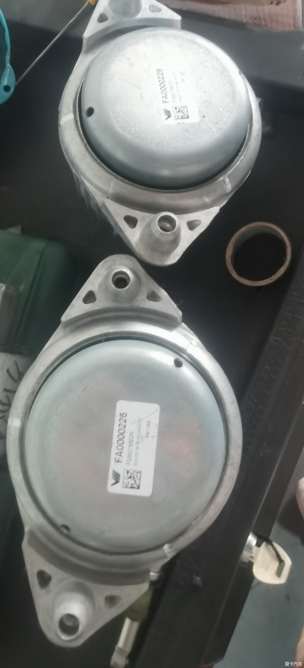

最近发动机抖动比较厉害,驾驶室内噪音及抖动比较明显,在论坛看了很多老友的帖子,在严版和车友的推荐下选择了奔宝之星在线下的维修店进行跟换机脚作业。机脚论坛上有很多实物图,现场看到的有些出入,但是维修店员告诉我这是改版的新品,并展示很多真假对比照片。目测应该是正品吧。(后附图)机脚更换比较快,大概四十分钟更换完毕,在更换后检查时发现节温器渗漏,建议更换,为避免抛锚扔路上,随即进行了拆解更换。目前车内恢复安静,无任何抖动及噪音。但是节温器是突发状况,在维修之前并未在论坛进行学习,回来后翻看论坛,感觉应该换的是英菲尼迪款,并非奔驰原装。三个机脚加人工1500元;更换节温器加防冻液,人工共1500元。希望能够用的时间久一点。该店位于歆翱·樱宝创意园 上海市嘉定区江桥镇高潮路309号维德维修。请严版及各位卡友帮忙甄别。感谢!
新的机脚
变速箱机脚
旧的节温器
更换节温器之前
新的节温器奔驰标,和英菲尼迪编号一样

恭喜您顺利维修成功!您这次维修没有问题,节温器看着是正品,但是这个机脚垫为何没有奔驰的标志呢?您还有更多拍摄机脚垫的照片吗,这个拍摄位置太远了看着不太清楚。

感谢您的辛苦发帖!   我与赫版的看法一致,节温器肯定是正厂的。  机脚垫看不清,但这个卖家信誉不错,应该不会卖假货。

谢谢严版的关心,目前车辆回归宁静,也感谢严版,赫版的推荐,这家维修店技术还是比较过硬的,而且服务态度也很好。

  既然这样,您就放心奔跑吧!   把这家店作为您自己的定点维修站。   您可以公布这个店家的地址和电话,方便上海的同学们过去受益。

赫版,在维修前我和维修人员沟通过,他回复这是新品,所以和原来的有些不一样,而且带奔驰标的也有,老板说东西是一个厂家的,只是少了奔驰标志,价格差了几百块,建议我换这种的,所以听了老板的建议。目前来讲,使用正常,和没换之前完全两个概念。感谢赫版
