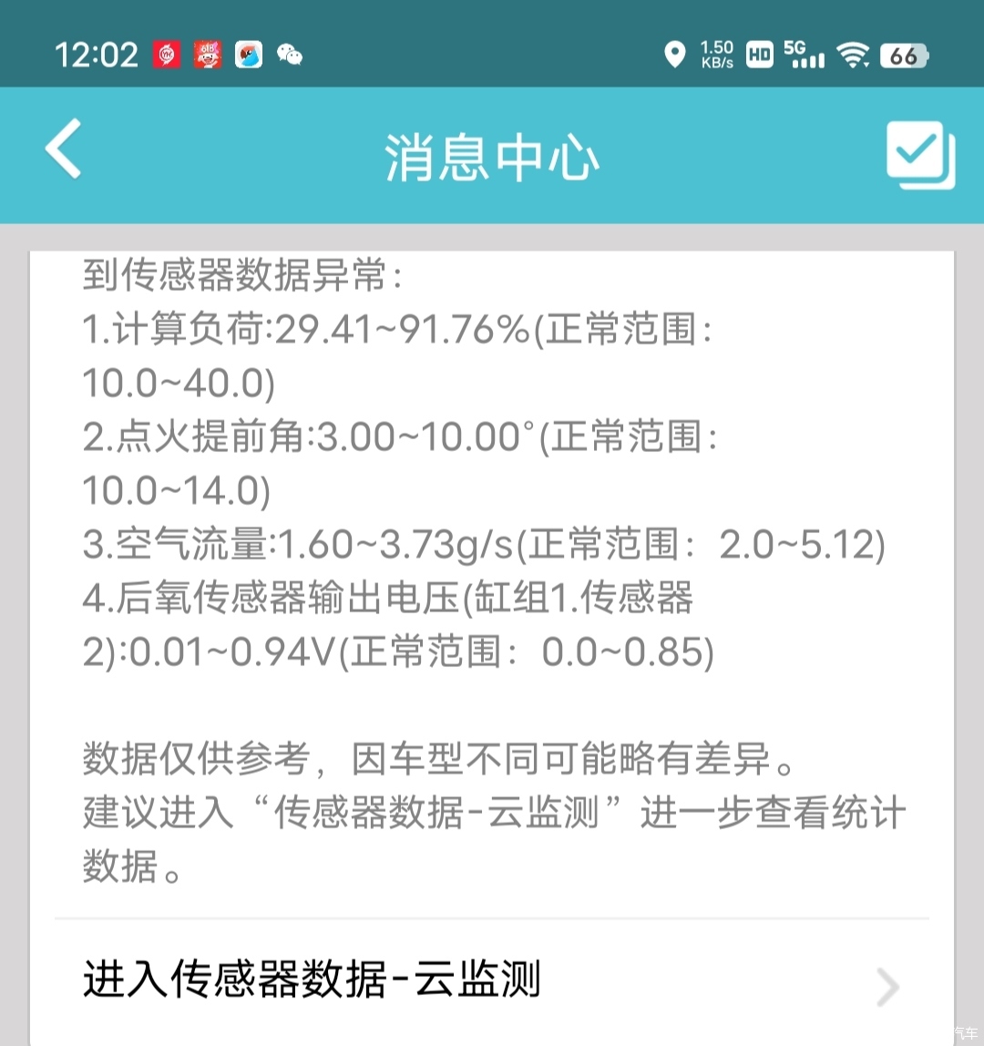

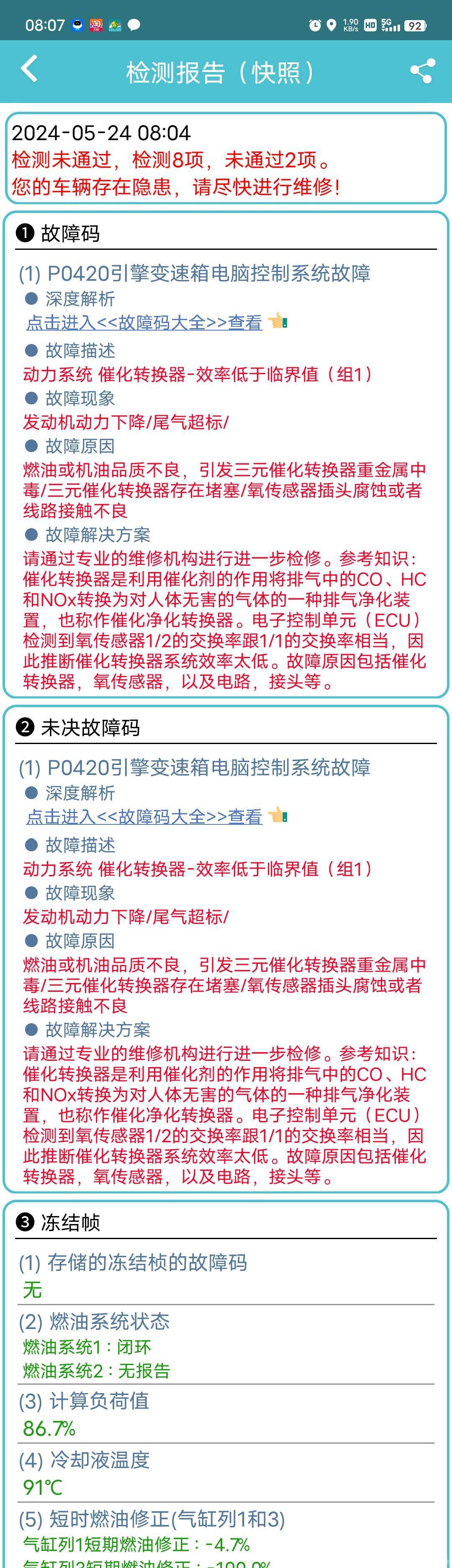

问题描述
开了快12年25万公里小卡,5月初下雨车行程,首次出现发动机故障灯亮,后续每100公里到400公里,也偶还会再次出现,油品与机油绝对不会有问题的,周末去4s店检查,说三元器要更换,好几千元,暂时先开着。
       因上周车子刚刚送去做年审,尾气检查也是正常的,这种状况,不知道是清洁一下三元合适(听说洗三元可能会好,也可能会起死的更快),还是拉拉高速就可以缓解。

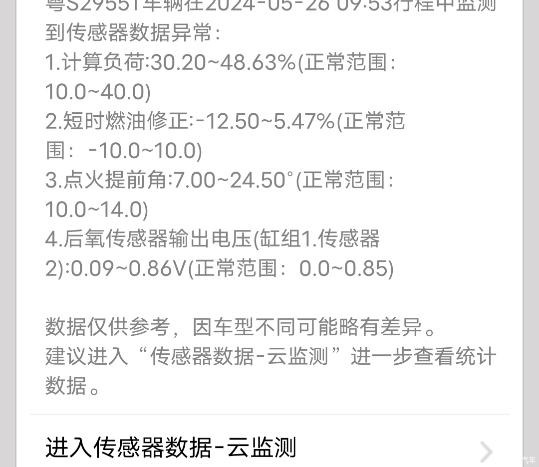

        今天用N档与L档轰了一下,很轻松可以到7千转以上,与三元严重堵又对不。拉了高速后,后氧电压本次下降了一点点,再看边开边看看。
自己用手机联obd,与4S检查情况差不多。
5月初,显示后氧电压偏高。(三元如果不顺畅,确实会影响这个电压上升。)
今天拉了下发动机高速到7千转以上都正常,后氧电压下降到0.86。

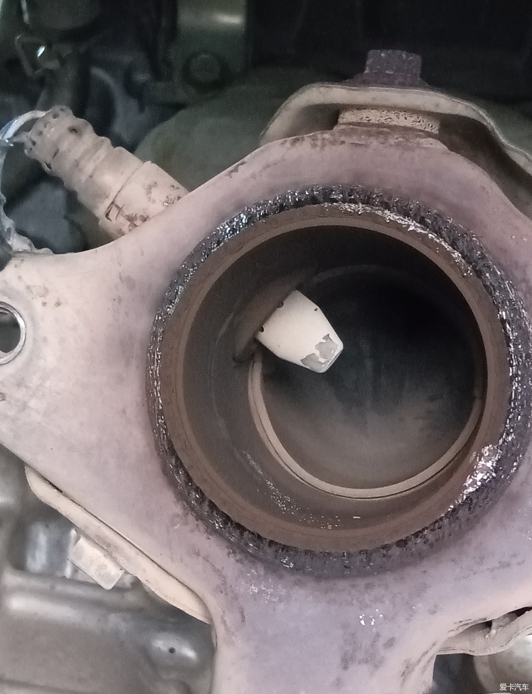

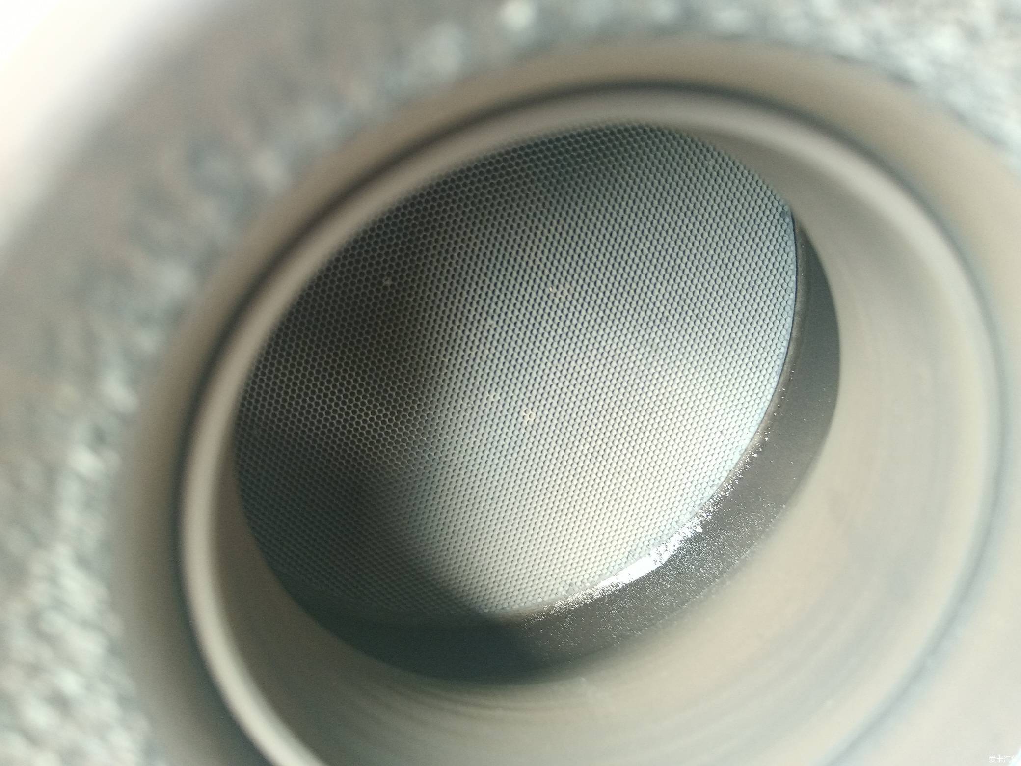

经过10箱测试,可能与氧传感器有关,拆下来看硅中毒,三元检查正常的。
生活因你而改变
来自 爱卡Android版 发表于 2024-09-04 15:51    IP属地:未知
10箱油观察,偶尔还报,拆了三元检查外观正常,但前氧传感器发白中毒,更换约600元,现观察中。
