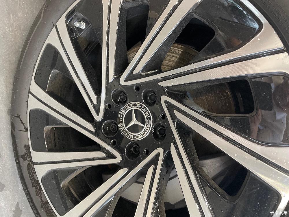

尊敬的严版主、赫版主:请教刹车异响的问题。
车型:北京奔驰2024款 E300L 豪华版
提车时间:2024年5月15日
行驶里程:110公里
提车前刹车碟状况:左前和右前刹车碟锈迹斑斑,新车停放露天屋顶。
声音情况:咔哒声音,声音较大,关闭车窗也能听到。
4S店检查:说是刹车碟生锈导致异响,开一段时间再观察。客服解释刹车异响属于正常现象,其他车型包括s级也是一样的异响。
请教问题:刹车异响的真实原因,如何消除异响?
新车提车前一天的右前刹车碟的锈迹。
新车提车后开了100公里后的右前刹车碟的锈迹。

正常,放心跑把。补充异响问题:刹车卡钳和刹车片有间隙产生异响,可以尝试抹点消音膏

的确是正常现象。

您好,举升后用手转动车轮,反复正反两个方向转动,如果刹车片有旷量,您能明显听到刹车分泵,在前后转的同时,有呱嗒呱嗒的撞击声音。

楼上都是正解,四艾斯店说得对,正常开就行,锈迹磨完就行了。无需理会。
