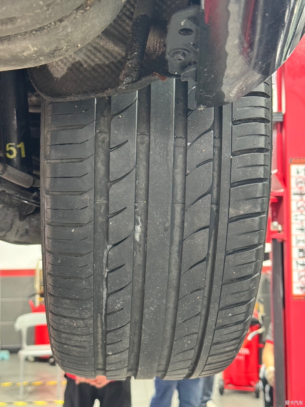

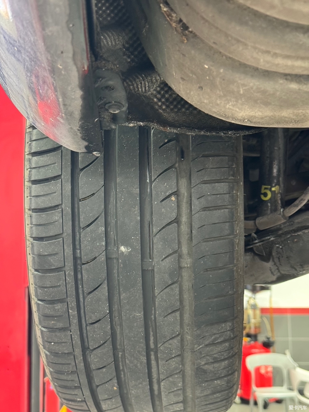

w212 ,20年换的朝阳 sa37,昨天洗车发现后轮内八了,2 条后胎内侧磨损比较严重,看这个磨损应该有一段时间了,两只后胎互换重做四轮定位可以改善么?前轮也观察了下没问题
左后胎
右后胎

内八不应该是外侧吃胎吗?

发表于 2024-05-16 13:26    IP属地:未知
这个要重新做四轮定位试试,另,我提醒很多年了,每两万公里,要前后交叉X型换位四只轮胎,使得四轮都磨损均匀

引用 alex1023 于 2024-5-16 00:38 发表的回复
1.查验后阻尼器和后弹簧是否有衰减,有衰减更换新的;
2.查验四轮定位数据要去SSSS,比外面准确;
3.若1和2都符合原厂给出的允许范围,两条轮胎内外侧翻面安装,用到另一侧也磨得差不多了,再换新轮胎也行。

w212新车就有不同程度的内八,没有异常磨损就无视,这个四轮定位不太好调的,有的是弹簧疲劳所致
