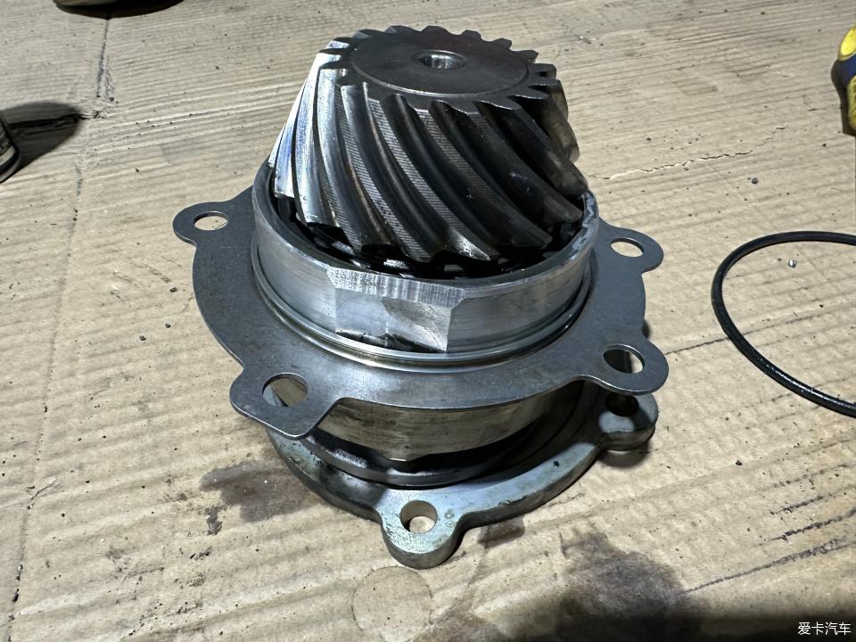

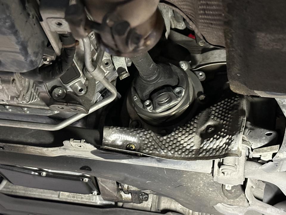

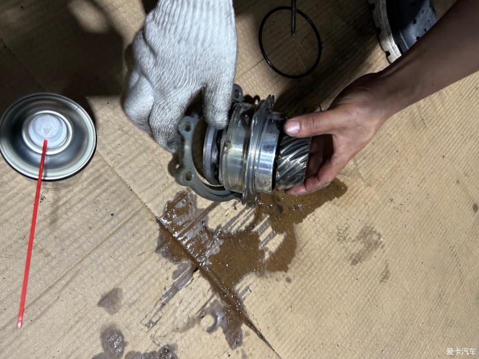

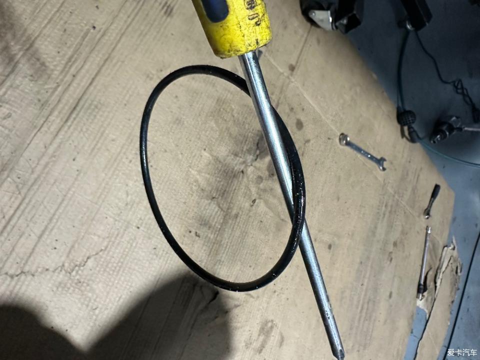

一​​、更换前差速器油封,补足前差速器油液

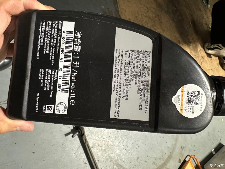

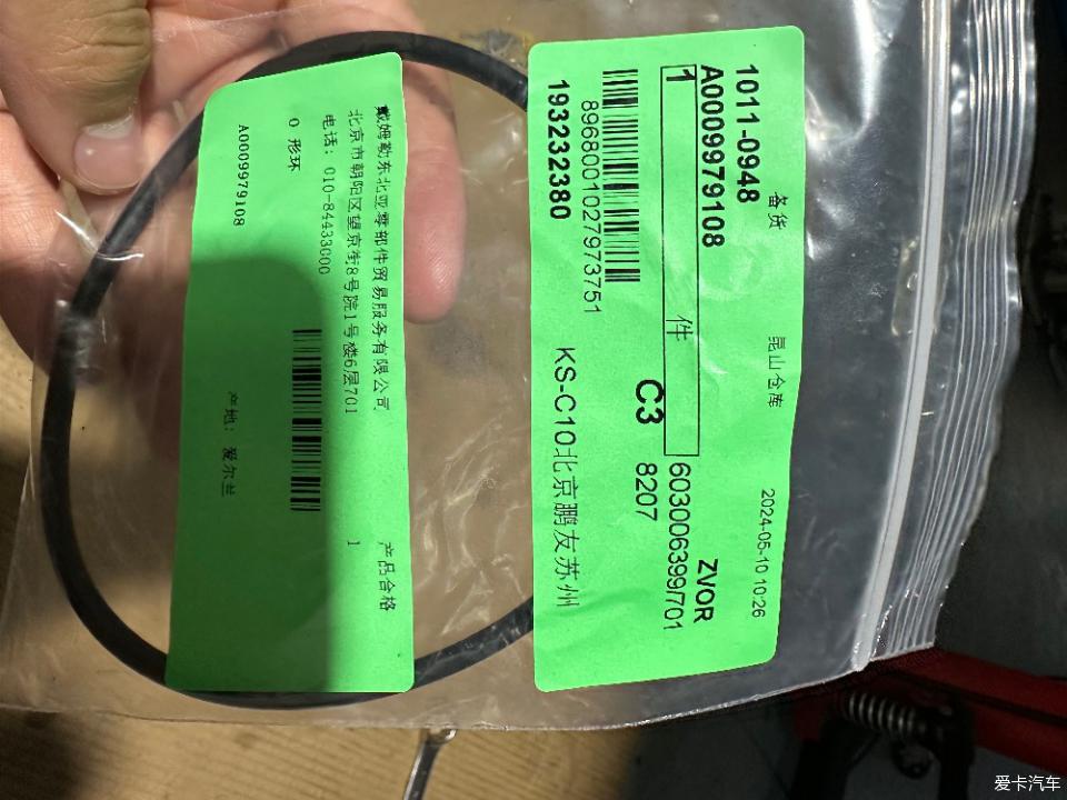

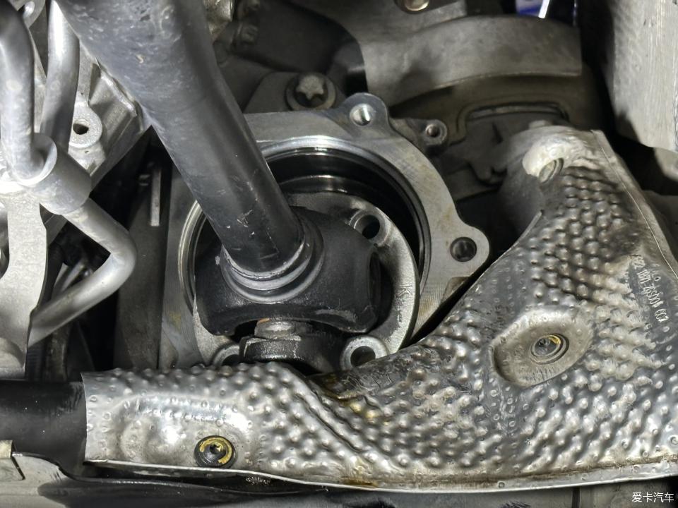

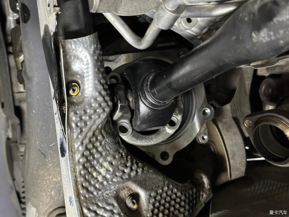

车子开到店里发动机温度很高,用风扇吹了很久才逐渐凉下来。两位师傅费了很大的劲才把传动轴拆掉搭在差速器顶端,这样就不用拆掉发动机更换密封了。漏油点就是差速器内的圆形垫圈,感觉换上新的垫圈之后时间长了还是会漏的,更换垫圈并不能一次解决问题,只希望可以使用时间长一些,毕竟修一下蛮贵的。

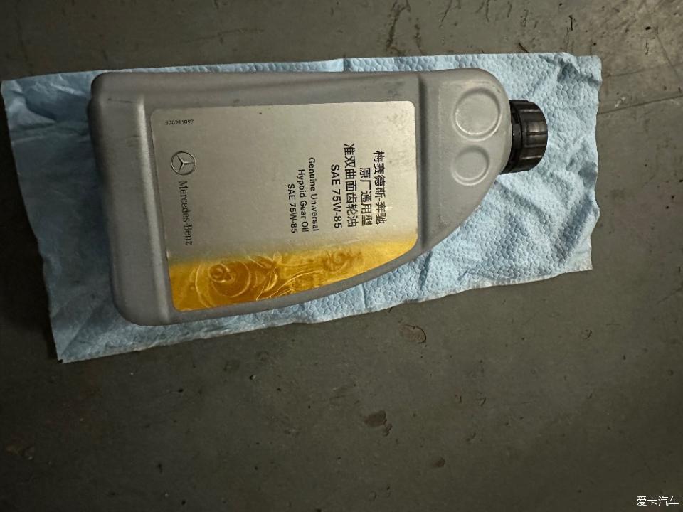

密封圈材料费150,差速器油用抽油筒抽了一点补进去收材料费230,另外请严版赫版帮我看看加注的油液和配件对不对。师傅说传动轴的连接处也是容易坏的,希望温柔驾驶可以延长使用寿命。

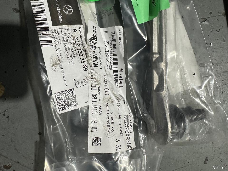

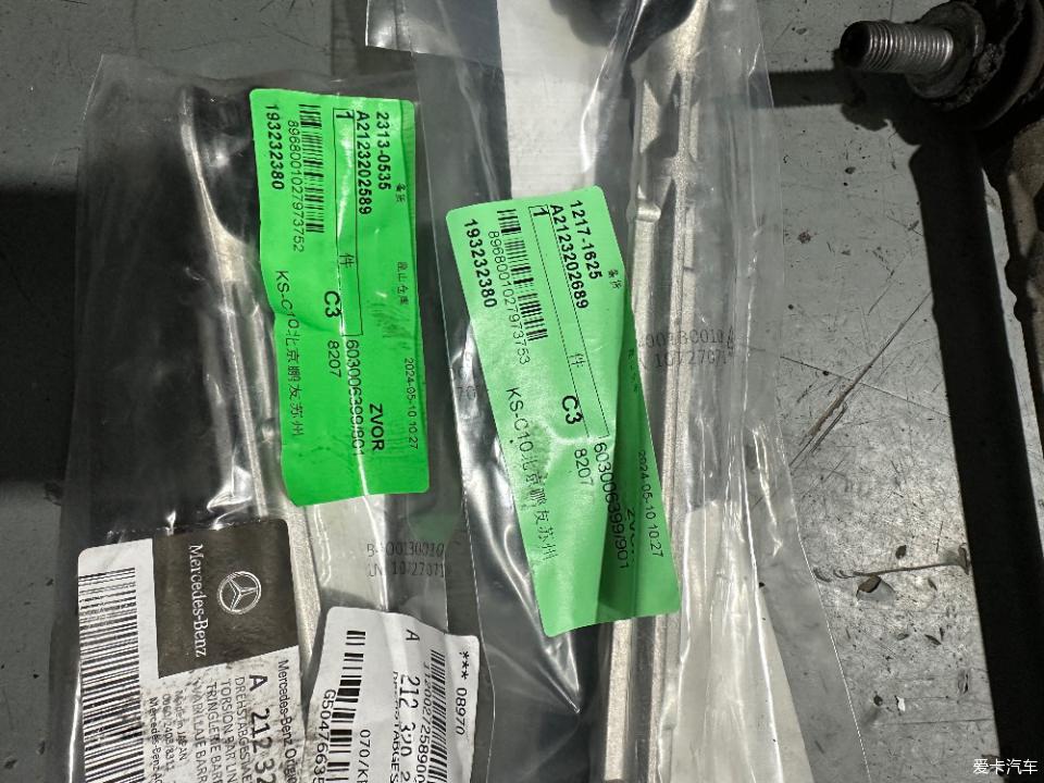

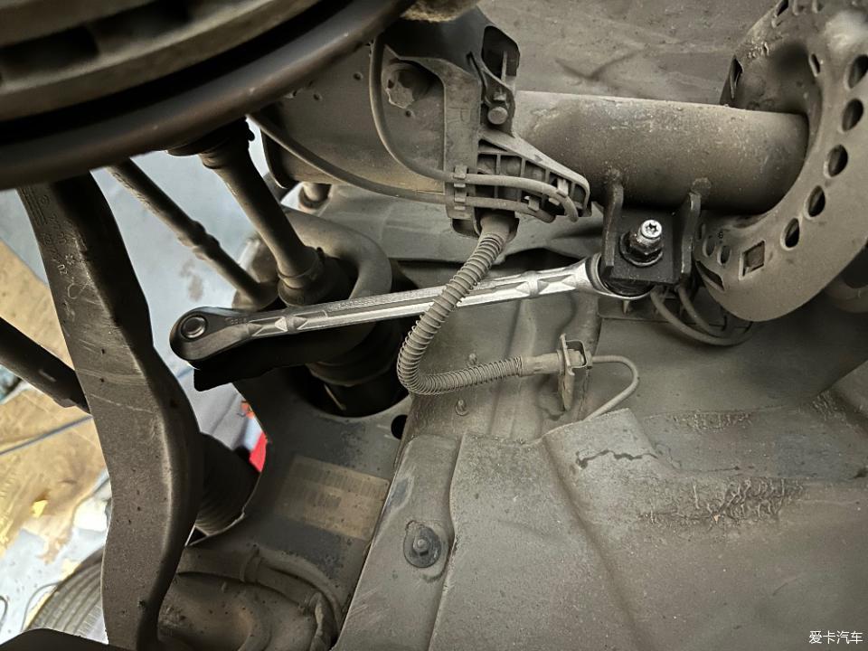

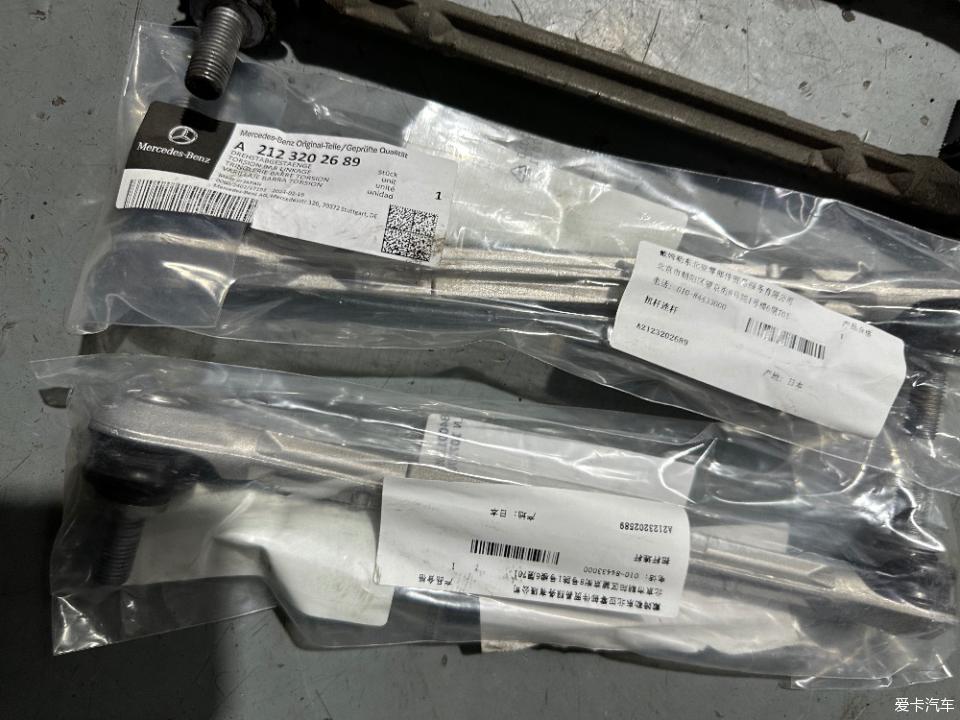

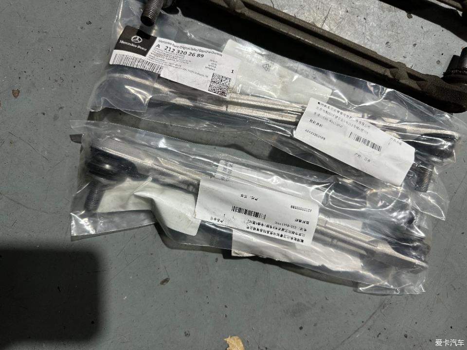

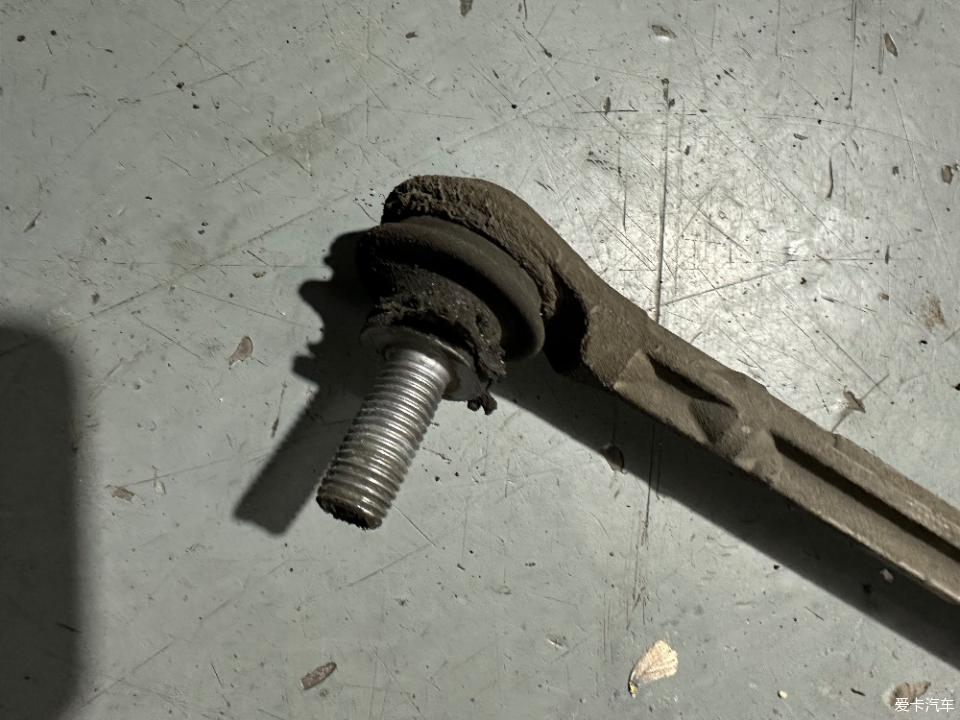

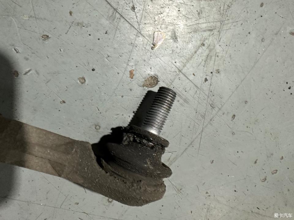

二、更换前轮吊杆,这个过程就比较快了,拆下磨损的吊杆,换上新的吊杆。

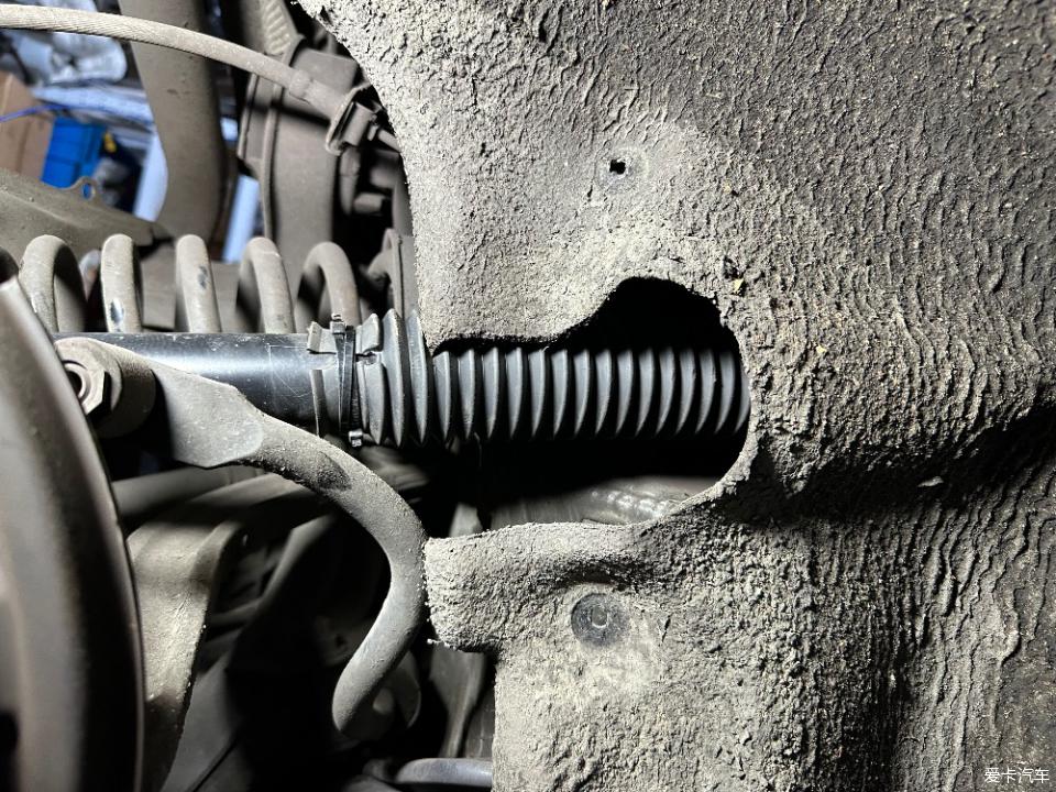

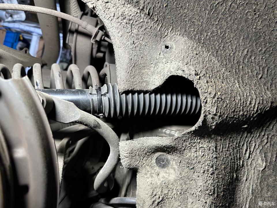

师傅说用的原厂件,两根收材料费600元。更换之后开车确实整了一些,但是今天早上开车下地库右打死还是有一点卡卡卡的声音,不知道是什么情况,请严版赫版帮忙估计判断一下。差速器油封更换、吊杆更换、小保养工时费合计800元。

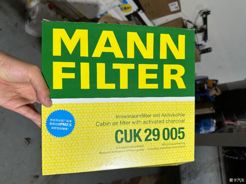

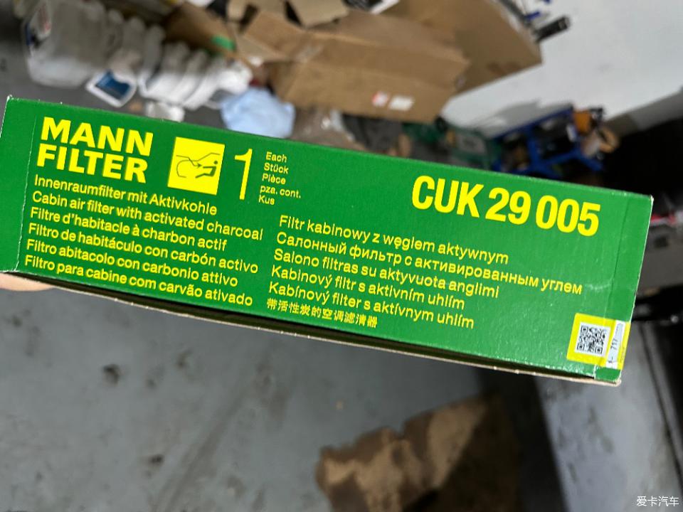

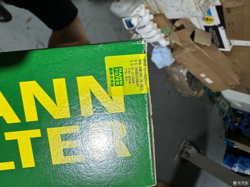

三、更换三滤,机油

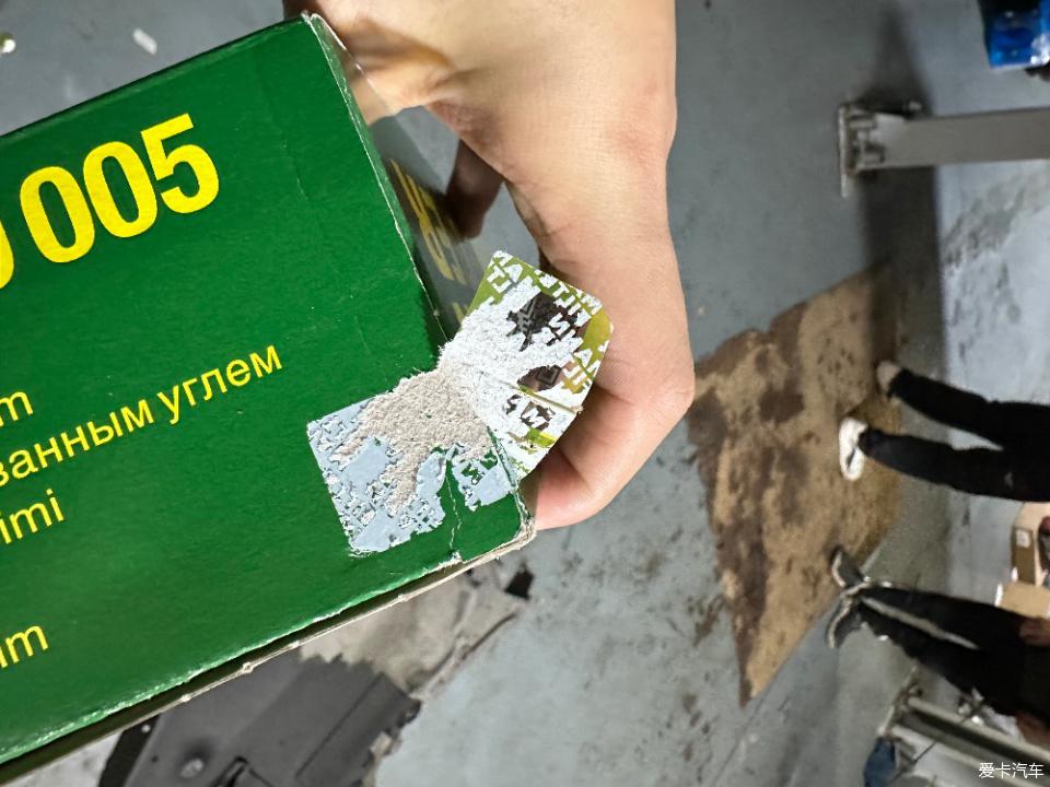

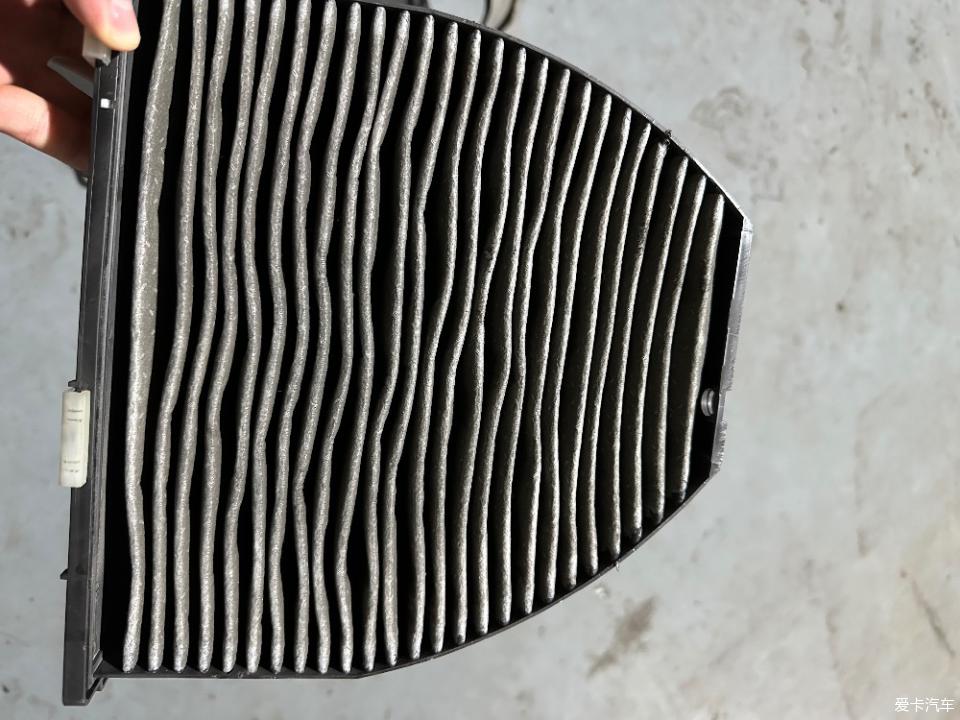

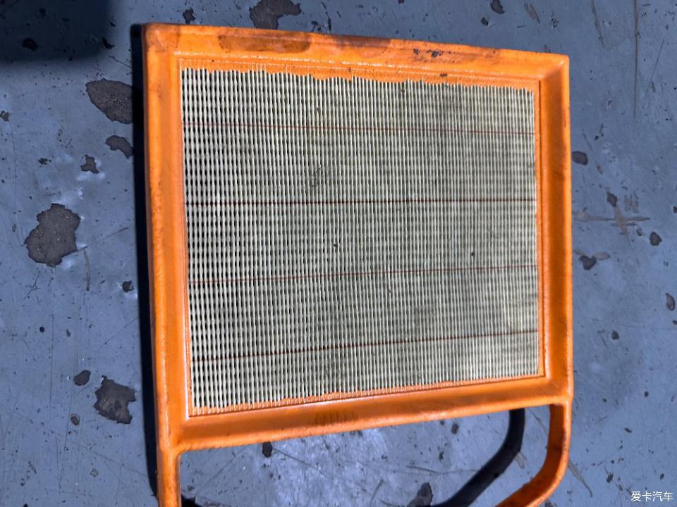

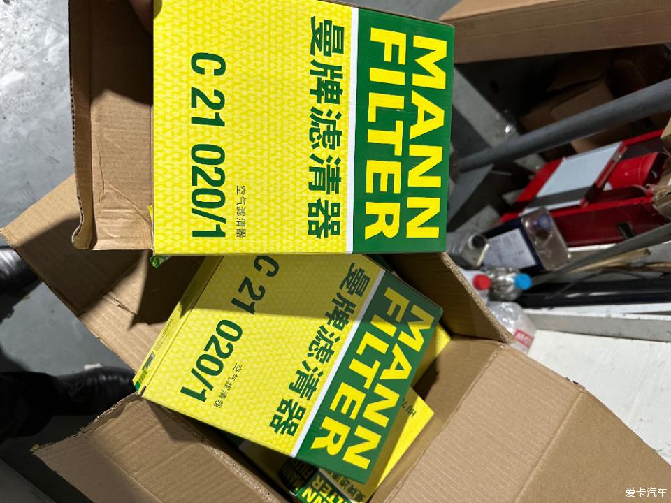

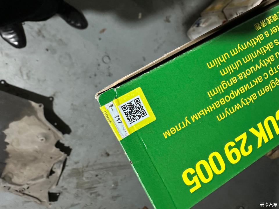

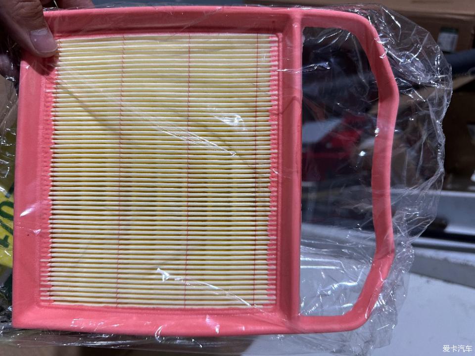

三滤是我自己买的曼牌的,在淘宝“曼牌滤清器共穗专卖店”购买,安徽合肥发货,三滤一套是360元,应该不算贵吧,旧的空调滤芯拆下来已经脏的不成样子了,怪不得空调那么臭,顺便喷洗了一下蒸发箱。机油用的是店里的AMG性能机油,0-40W,加了7瓶整,开了一圈回来看油液,正好处于中间位置。这个项目三滤360,机油85*7=595,清洗蒸发箱100。师傅说曼牌三滤质量可以,但是会买到假货,我这个是天猫店里买的,请坛友帮我把把关。

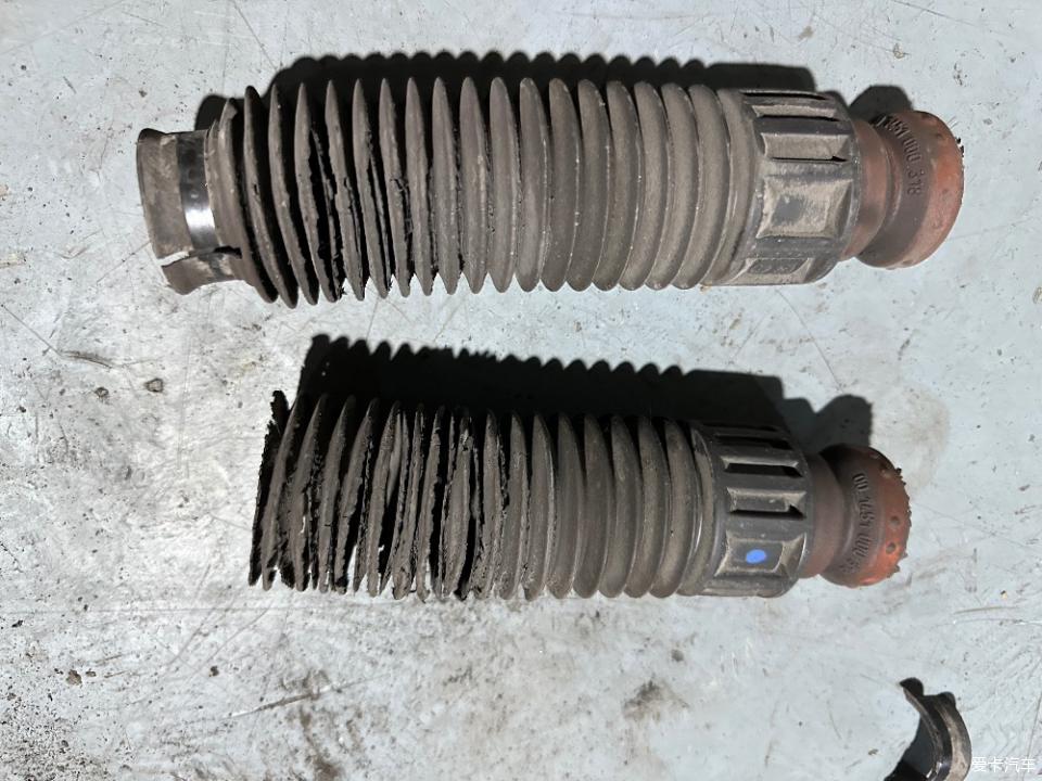

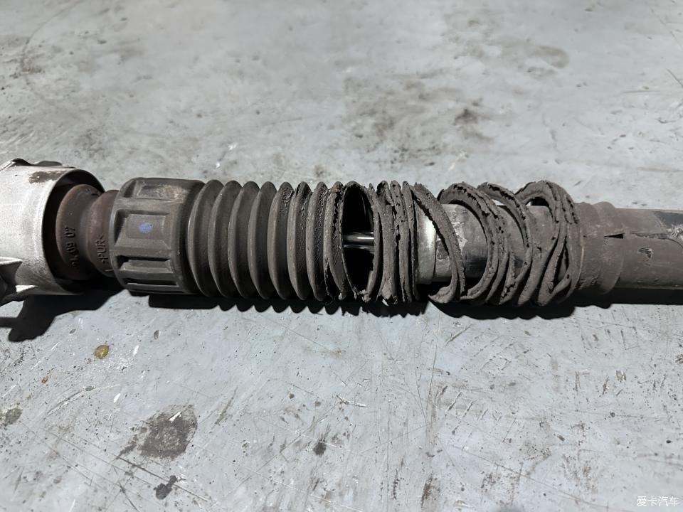

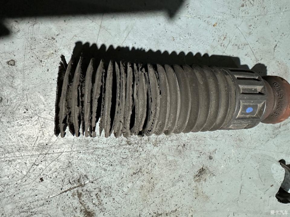

四、第四个项目是后减震器套,我参考严版赫版给的链接,在淘宝“万劲汽车用品旗舰店”购买的减震器套,两件一共是78元,淘宝商品页面显示可以付费安装,一只减震的安装费是79元,我没到商品付费安装的店里去装,想着到一家店一起搞定。结果一问工时价格给我报两根减震500元,我说网上价格他们说不可能的~不知道啥情况,想问问坛友们的经验,我是晚上八点多到店维修,到修减震器的时候已经十一点多了,我也不想麻烦,就还了个价400块公示费帮我换掉了。这个项目材料费79元,工时费400元。

2、差速器油封150元;
3、差速器油230元;

5、减震器套2个79元;

7、减震器套更换工时费400元;

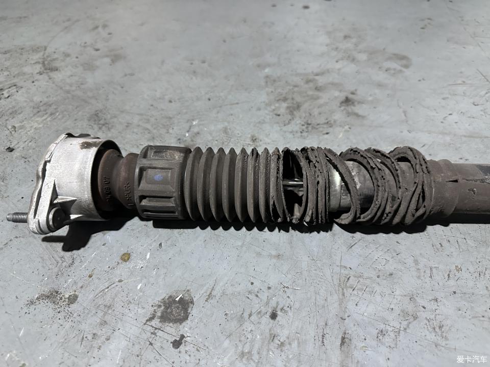

六、还有就是我在行驶过沟沟坎坎的时候感觉备胎会跳一下,打开一看备胎果然没固定好,经过检查发现好了一个固定环,维修点帮我订货要140元,我自己淘宝好像没有搜到合适的,我想问问严版赫版这个是否可以买到?(图片上标号为550的配件)。还有就是问问坛友们有没有这款车的维修手册配件手册之类的,希望不吝分享,我得空多学习一下。最后再次感谢严版赫版和各位坛友的倾心帮助!谢谢!

材料除了机油看不出来,其他都没问题,这次修好就没问题了

  感谢您的辛苦发帖!  恭喜您维修成功!   差速器油的型号是正确的,其它配件也都是真货。   转向有异响,要举升后,润滑一下转向拉杆球头和减震器的平面轴承试试。   整体的价格不能算很便宜,工时费有点多,如果方便,下次可以找个其它店家做这些项目。

后避震减震工时有点贵,我这里100元

感谢您的辛苦发帖! 恭喜您维修成功!您这次维修很完美了,但是价格有些小贵,如果下次能找到有耐心并且规范的店家就更好了

楼主换的新空滤没有原来的好,过滤褶皱太少,过空气量少,会导致副驾驶侧的进气歧管里有机油,最后导致油气分离器故障吧!还是换好点的空气滤芯吧
