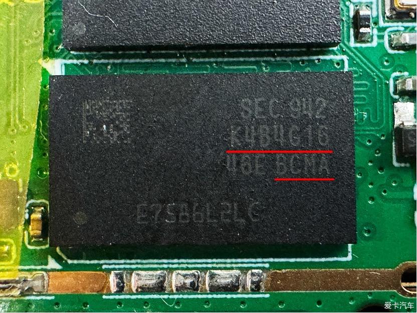

运行内存主要配合处理器多任务调度来保障视频流畅度、系统操作稳定性,开机速度的响应与录像,所以专业品牌通常会采用4Gb来确保行车记录仪的稳定性,最能直接观察到的就是从开机到录制总共花了多少时间,响应速度越快则说明性能资源优化得不错。

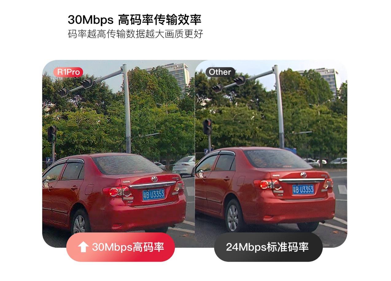

需要关注的是码率、宽动态技术、色彩调校、镜头的品质,先从码率说起,应该很多人并不了解它的作用,码率通俗一点理解就是画质的传输速率,码率越高传输的画质越好,目前4K级别高码率一般在30Mbps,4K 普通产品一般在24Mbps,2K或者1080P码率就更低了,所以建议还是选择4K的,放一张图给大家参考下就明白了。
那么兴科威的U3000跟云路R1Pro都支持30Mbps,不是买不起兴科威,而是云路更有性价比。

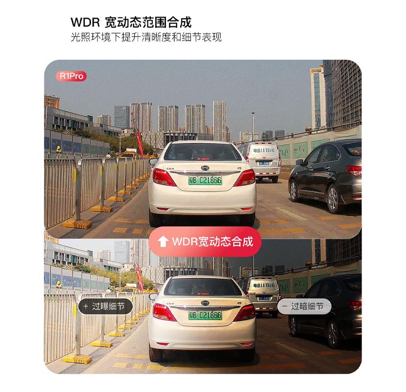

另外就是宽动态俗称WDR,与HDR不同但类似,具体的区别是WDR(宽动态范围)和HDR(高动态范围)都是图像处理技术,但WDR更适合实时视频处理,如行车记录仪,而HDR主要用于静态图像的后期合成处理。

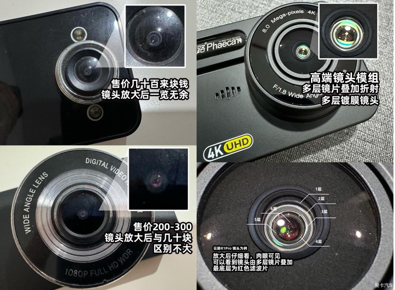

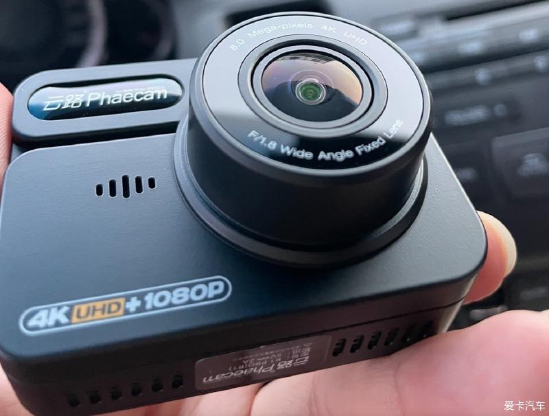

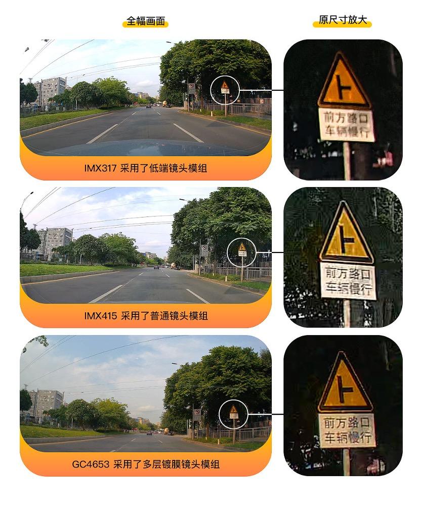

而成像的好坏取决于镜头模组,镜头主要由多层镜片构成,这些镜片可以是玻璃(G)或树脂(P)材质。例如,4G镜头表示有4层全玻璃镜片,2G2P镜头则意味着有两层玻璃和两层树脂镜片,这也是猫腻最多的地方,因为镜头模组看不见摸不着,剑走偏锋的品牌可以在这里做手脚,告诉你采用的是6层全玻璃模组,甚至所谓的6+1共7片的镜头模组实际上是不实宣传,反而可能采用的是4层树脂+2层玻璃,普通消费者是无法验证真伪,与玻璃镜片相比,树脂镜片更易刮伤且在高温环境下容易变形或产生裂纹,因此负责任的品牌通常不会选择使用4层树脂,而是4层玻璃+2层树脂更能提升成像质量,这类镜头模组通常出现在专业品牌的产品上。
但不管是玻璃还是树脂都会对光线产生一定的阻碍,玻璃镜片大约阻光8%,树脂镜片则约为10%,多层镜片可能导致光线损失达到30%至40%。为了降低反射损失并提高透光率,高端的专业行车记录仪会采用多层增透膜技术。据了解,日本顶尖的镀膜技术可实现高达99.98%的透光率。市面上的一些高端行车记录仪已经采用了这种镀有多层增透膜的高级光学镜头,而未镀膜的低质量镜头则透明度差,内部结构一眼看穿。而镀有多层增透膜的镜头会呈现出淡绿色或暗紫色的反光,以云路R1pro的镜头为例,其镀膜效果显著,提升了图像质量和夜视性能,来看下镀膜后的镜头。
这里需要普及一个冷知识,很多人只知道图像传感器,但却不知道镜头模组采用的差异也会带来效果也天差地别,镜头作为行车记录仪的关键组成部分,其材质和工艺对清晰度和夜视效果有着至关重要的影响。假如芯片和图像传感器不变,采用不同品质的镜头模组会导致效果的严重差异,同样的码率跟帧率对效果的影响是巨大的,找了三台不同型号Sensor的机器,分别是IMX415、IMX317、GC4653,我们从码率、帧率、像素密度来看下它们的差异,硬件信息如下:
未知芯片+IMX415 Sensor码率24Mbps,帧率24fps,
未知芯片+IMX317 Sensor码率22Mbps,帧率24fps
NT96670+GC4653 Sensor码率31Mbps,帧率30fps
码率、帧率是由芯片决定的,芯片决定了资源的分配,足够的资源才能够获得更多性能的分配,有一个计算数据密度的公式=[码率/(像素*帧率)],从计算公式来看,码率确实更为重要,这也是为什么GC4653搭配了多层镀膜的镜头模组后的效果比IMX的还要好,具体差异看看下面的对比
希望上面的讲解能让那些还总为像素高低而纠结的人释怀,事实上码率跟帧率却被遗忘了,要知道iPhoen15Pro的屏幕也就300万的像素,而GC4653影片已经超出iPhoen15Pro屏幕的原生像素,因此会提供比屏幕原生分辨率更高的细节,看起来会非常清晰,我们更应该关注的是稳定性跟实用性,不要迷信Sensor的型号数字越高就越好,像素过高平均到每个像素点的进光量减少,夜视效果变差,同时会大大降低存储卡的使用寿命,缩短了每张卡的可录像时间,得不偿失,也有不少人希望有4K 60帧的参数,但是把30帧升到60帧会大幅增加卡的写入压力,使其使用寿命变得更短,而实际上30帧在目前4K级别来说已经是到顶且30帧很多品牌都做不到更别说60帧了,不仅如此,过高的参数还会带来功耗的增加,从而导致发热量加大,这在夏天可是灾难,所以行车记录仪产品更注重实用与耐用,并不是所有参数越高越好。

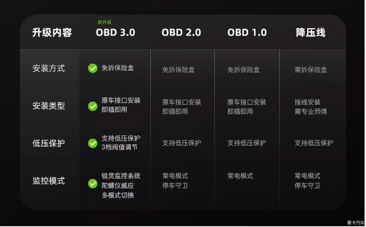

这个也算一个比较实用功能,在某些停车的时候使用,能让心里变得更踏实,例如外出,临时过夜,陌生环境,这个时候开启停车监控,心里就有慢慢的安全感,但是目前市面上停车监控的种类也非常多,一般通过接降压线到保险盒取电,通过汽车电瓶供电给行车记录仪,一般降压线有一个低压保护值11.6V,意味着电瓶电压低于11.6V就会断电,但是也有很多车型低压了也没有断电,而且很多新能源车也接不了,这种方式都是十年前一直延续至今也没有太大变化,不过我注意到现在市面上有新的停车监控供电方式,通过OBD来连接,例如OBD,既可以设置开车录制停车关机后进入碰撞监控模式又可以设置24小时缩时录制,撞击录制是通过OBD内置陀螺仪的感应芯片来驱动,那么建议选择OBD带有双模式的供电方式,这样平常就可以选择开车录制熄火关机进入碰撞监控模式,有需要的时候可以切换24小时录制,24小时录制可作为一个旁身功能,有需要的时候用就可以,同时还支持三个档位的低压保护设定,比普通降压线要更实用。

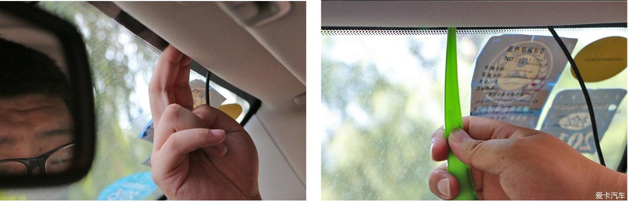

行车记录仪取电和走线

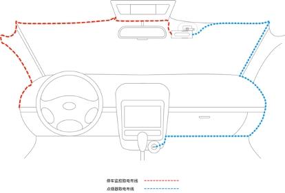

安装过程中最需要走心的就是走线了,根据取电方式的不同尽可能让线路走的科学且美观。我大概总结了一下市面上的取电方式,大致分为四种:点烟口、USB口、保险盒、阅读灯、OBD口,市面上最常见就是点烟口跟保险盒。
点烟器、USB口取电:走线方法完全一样,只是接口不同,优点是自己动手就可以完成,缺点是熄火后会断电,则行车记录仪也是不能工作的。
阅读灯取电:需要利用降压线,拆开阅读灯,优点是美观,完全看不到线,缺点是安装复杂。
停车监控取电:分降压线或者OBD线,两种方法都是可以取汽车电瓶电量,降压线取电方法一般是配合汽车驾驶位置的保险箱取电。优点是汽车熄火后依然可以工作从而录制停车监控,缺点则是安装难度较大,一般情况下推荐找专业的汽修师傅来进行操作。OBD线取电直接接汽车OBD接口,通常在方向盘下方。优点是可以自己安装,不需要拆东西,也可以选择随车电或者常电,市面上OBD接头大部分都可切换供电模式。缺点是成本比较高,配置OBD供电的记录仪目前比较少,据我了解目前只有云路支持,口红姬、兴科威、360、凌度等品牌都是用降压线。
