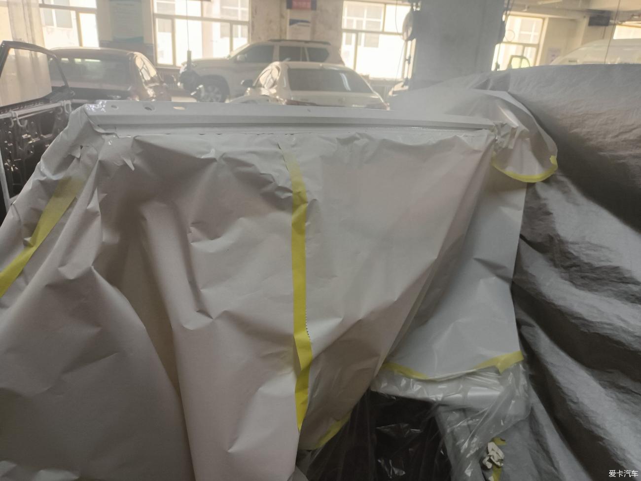

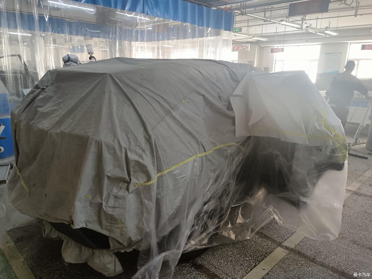

大家注意,包贴工作一定要做到位,不然影响喷漆效果。而且去除多余漆层也比较麻烦。先用粗一点的砂纸轻轻打磨划痕部分。
等划痕部分打磨平滑后,可以补刮少量腻子填平凹坑。事实证明,刮腻子这道工序不能少,否则喷漆后会有隐约的凹坑出现,影响施工质量。划痕周围的喷漆区域也需要进行砂磨,只是要用1000目以上的砂纸进行打磨。配合少量的水打磨效果会感觉完美。

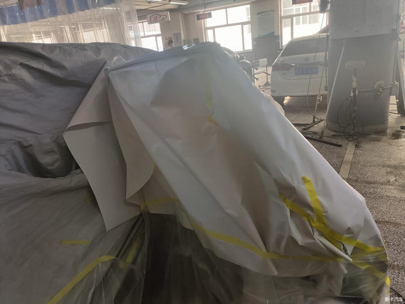

轮眉的包贴也不能含糊,漂浮的车漆颗粒会附着在车身其他部位,到时候清理起来会非常费力。轮眉的处理要整体打磨,以免出现色泽不均匀的现象。

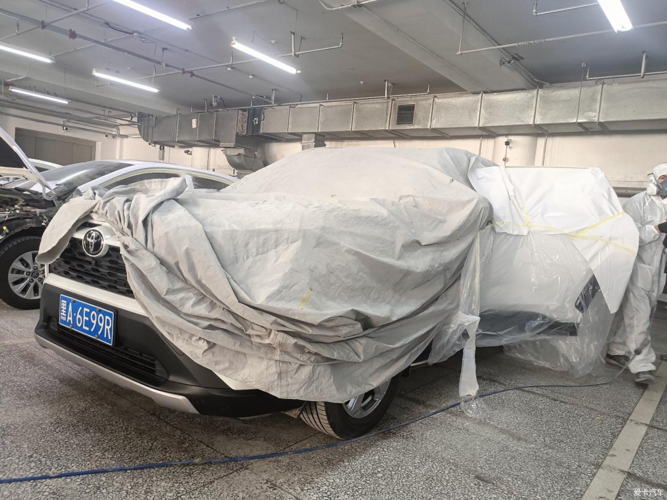

看看包贴的效果怎么样?是不是有专业范?专业的汽车修理师傅。售后师傅包贴汽车就简单多了。但是很烦索。要细心,售后师傅工作认真细致。
看起来很少的工作量,做起来还是蛮辛苦的。虽感觉包贴的很到位,最后发现车轮前面的黑色扰流板还是有部分的漆层颗粒附着。还好不是很多,就不去管它了。

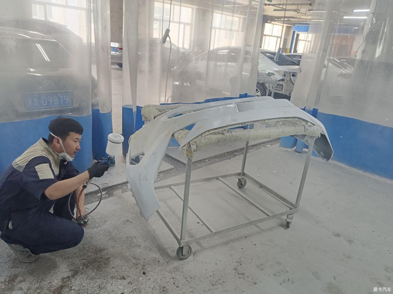

由于喷漆过程中要带手套,而且时间比较紧张,就没有拍摄喷漆照片。但是我要简单介绍一下,喷漆的要领。
首先,罐漆使用前要充分混合,用力摇动大约三分钟。然后纸板上进行试喷。等待漆面干透后和车身漆面颜色进行比较。
第二,正式开始喷漆,手持罐体,距离喷漆表面25厘米左右,均匀喷射,注意一次不要喷太多,横向扫过三四次就可以了。不要想着一次就把黑色部分盖住,要有个过程。
第三,反复喷涂多次,直到完全盖住黑色部分为止。

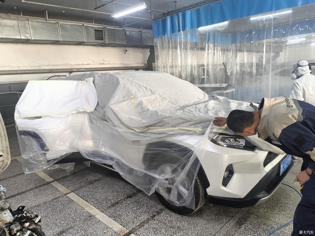

做好防护处理,如果撕开包贴,看看效果。一定会不错。
正面效果,还记得我上面说的吗?刮腻子是很重要的环节,不然会有隐约的凹坑。
这次修复后,我很开心,要感谢售后维修师傅辛苦付出。为他们点赞!!!
最后经过售后维修师傅的工作结束后,用事实证明,效果不错。总结起来就是修复迅速、施工质量不错、喷漆材料充足、加上售后技术一流。所以修复后的效果不错。嘿嘿!不过还是那句话,我非常享受喷漆过程给我带来的感觉,一种莫名的成就感,售后师傅能有这样的技术让我敬佩,这才是我想要的结果。谢谢大家观赏!
