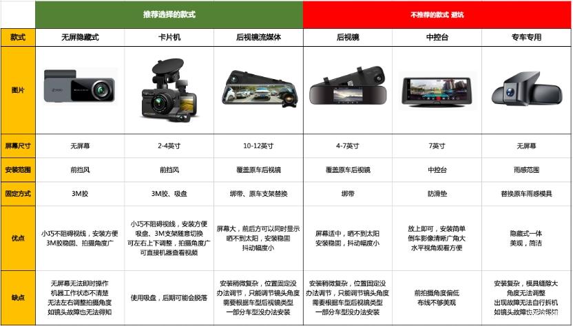

市面上有各种各样的款式,先把它们的优缺点全部列出来,看看到底哪种款式才是自己想要的。
        回顾十年前,正是行车记录仪在国内热火朝天的时候,相信当时大部分人都不了解,甚至不想安装,认为用不上,直到2015年成都女司机事件,彻底点燃行车记录仪,让更多人了解到行车记录仪,我也是在这个时候接触行车记录仪,购买了第一台云路R8安霸行车记录仪,至今仍然正常使用,效果放到现在也比很多品牌顶,当时也有不少知名品牌,如包黑子、极路客、视连科、中恒、凯立德、万年船、平行线、乐视等知名品牌如今再也难觅,而有十来年品牌的像兴科威、云路、口红姬、360、papago、捷度、凌度依然还在,不同的是papago 不再real,捷度不再是当年的销量的领先者、而凌度就”………”这样吧!云路依然小资小众,兴科威则价格就更小众了,虽然当年的品牌淘汰了不少,但如今也增加了不少新势力品牌,如盯盯拍、70迈、海康威视,还有一些出口转内销的,说到出口转内销确实不得不提云路,当时购买也是看中出口品质,而时间也验证了没有选错,更多知名品牌的加入让行车记录仪的竞争也彻底白热化,对消费者来说是件好事,有更好的选择。
        那么这么多的品牌,又该如何选择?相信大部人也是看得头大,其实不管任何品牌都有差评,跟传统线下不一样的是网络让人的面目更加真实,要客观看待差评同时也要甄别水军的好评,多方考核不要随便就相信,而真正做到纯消费者真实评价的品牌屈指可数,所以没有一个品牌可以做到让所有消费者百分之百满意,尽量选择专业的品牌,售后服务体验也肯定更好。

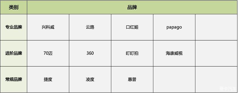

        如果要给这些品牌划分,心中的排序是这样的,当然提到的这些品牌不能说明什么,只能代表个人的看法,还有不少品牌也不在列,所以仅供参考:
如果从上面的表来做选择的话,通常都是建议选择进阶品牌,毕竟牌子够大,名气够响,低端款式的价格也相对适中,专门针对国内市场开发的产品,但国外市场可能存在APP不通用的问题,如果对品质有比较高的要求可以考虑选择专业品牌,像兴科威、云路、口红姬都是以外贸为主,质量跟售后服务更有保障,正常用个几年都没有问题,返修率也很低,加上外贸出口要求的品质都比较高,所以退货率也几乎可以忽略不计,APP在国外也适用,但是价格方面兴科威就遥遥领先,大概4000,口红姬4K级别档位,双镜头的价格也不便宜要3000多,云路还是十年前的价格4K级别档位,双镜头大概800左右,性价比极高,是一个比较不错的选择,产品性能整体平衡,纯粹行车记录仪,核心硬件有保证,有技术沉淀的软件调校也稳定可靠。

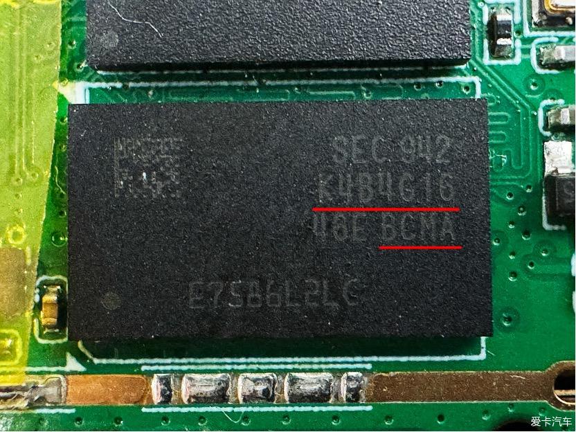

运行内存主要配合处理器多任务调度来保障视频流畅度、系统操作稳定性,开机速度的响应与录像,所以专业品牌通常会采用4Gb来确保行车记录仪的稳定性,最能直接观察到的就是从开机到录制总共花了多少时间,响应速度越快则说明性能资源优化得不错。

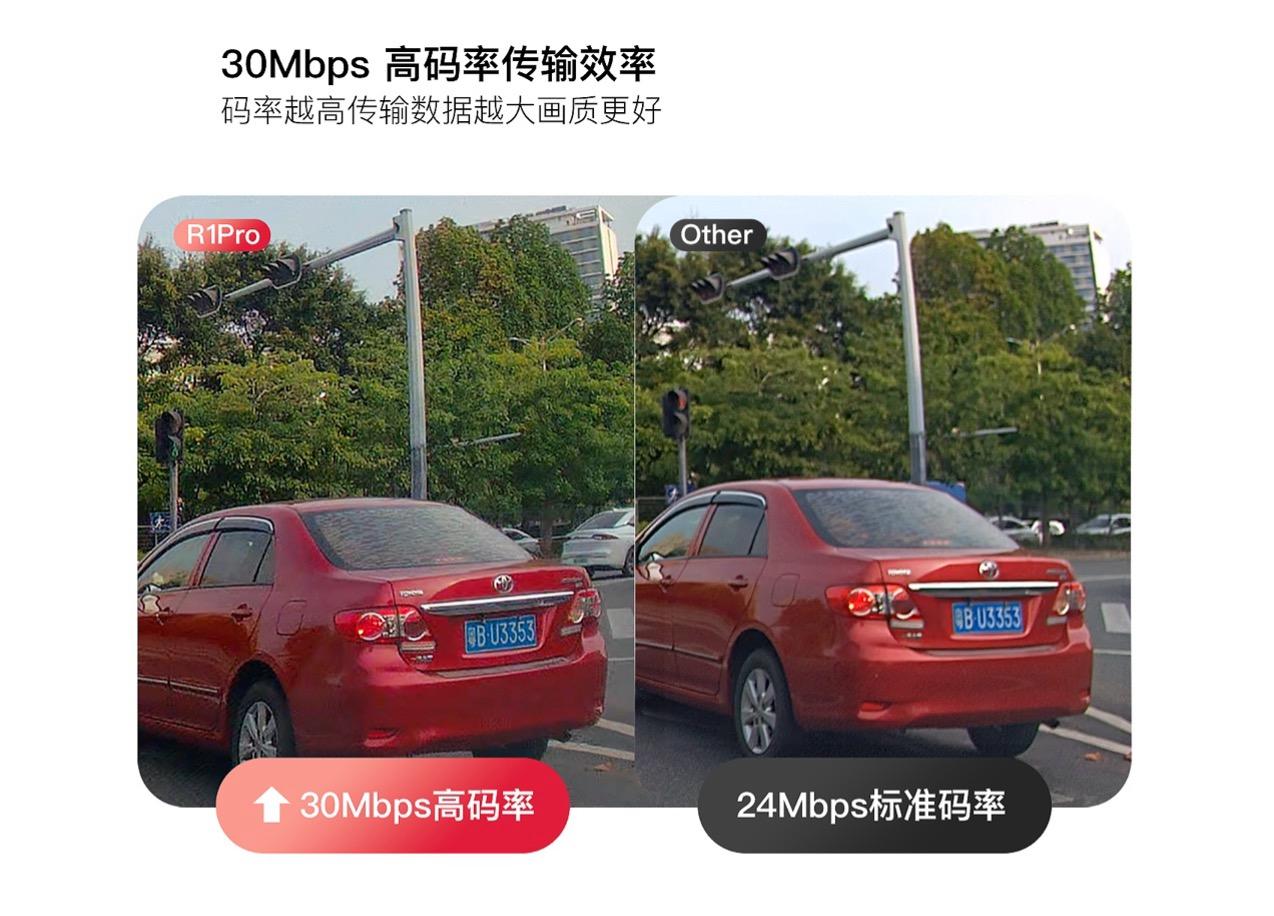

需要关注的是码率、宽动态技术、色彩调校、镜头的品质,先从码率说起,应该很多人并不了解它的作用,码率通俗一点理解就是画质的传输速率,码率越高传输的画质越好,目前4K级别高码率一般在30Mbps,4K 普通产品一般在24Mbps,2K或者1080P码率就更低了,所以建议还是选择4K的,放一张图给大家参考下就明白了。
那么兴科威的U3000跟云路R1Pro都支持30Mbps,不是买不起兴科威,而是云路更有性价比。

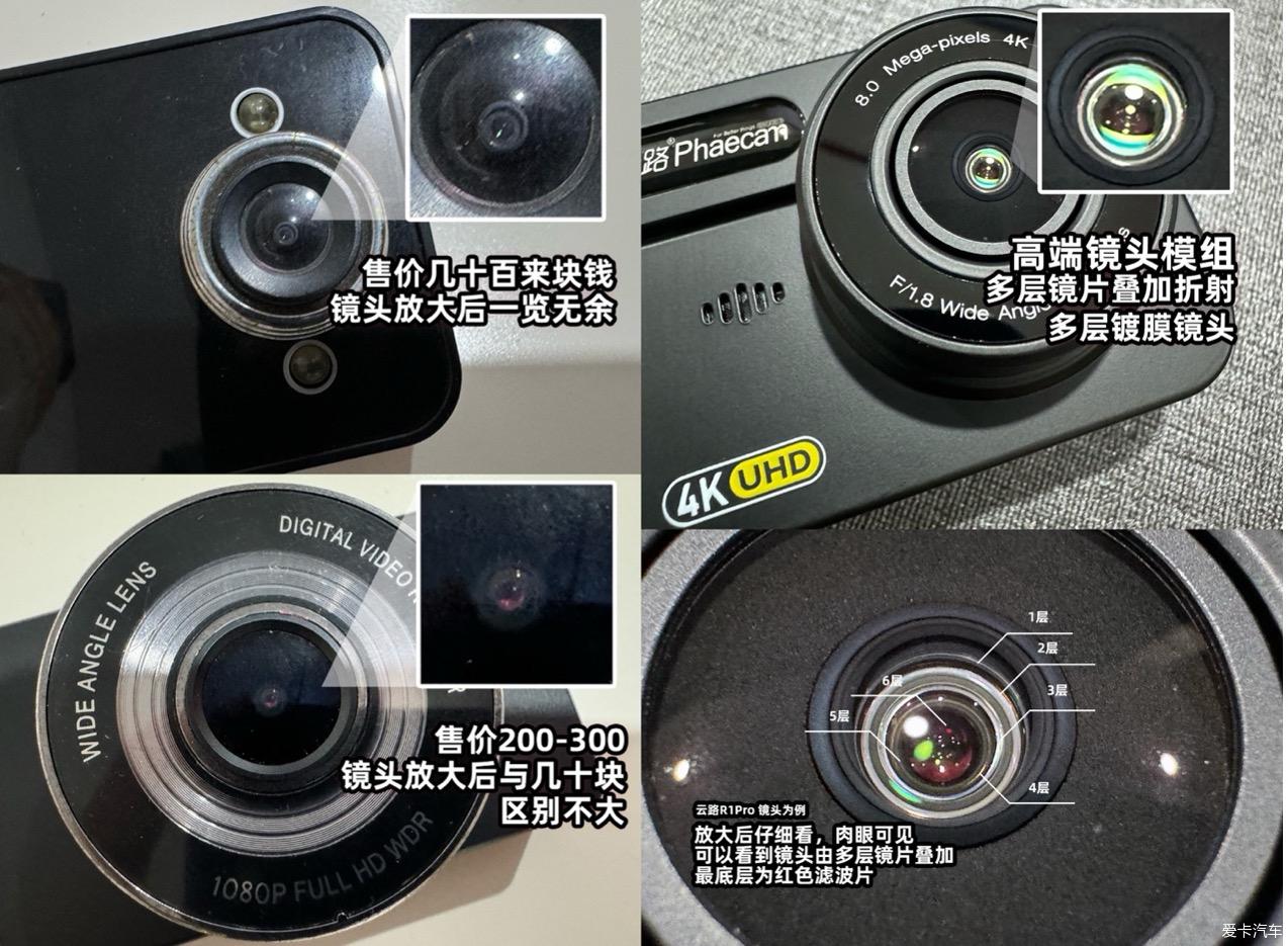

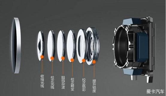

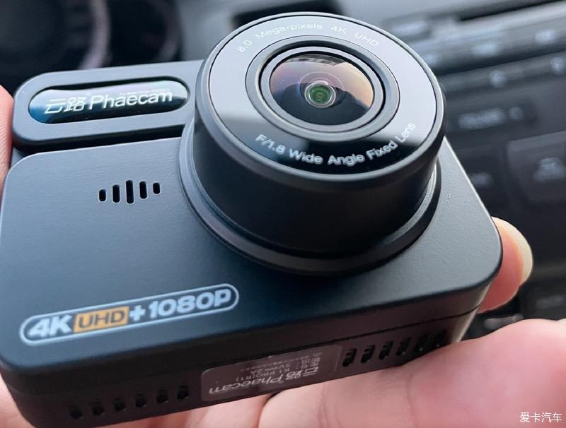

而成像的好坏取决于镜头模组,镜头主要由多层镜片构成,这些镜片可以是玻璃(G)或树脂(P)材质。例如,4G镜头表示有4层全玻璃镜片,2G2P镜头则意味着有两层玻璃和两层树脂镜片,这也是猫腻最多的地方,因为镜头模组看不见摸不着,剑走偏锋的品牌可以在这里做手脚,告诉你采用的是6层全玻璃模组,甚至所谓的6+1共7片的镜头模组实际上是不实宣传,反而可能采用的是4层树脂+2层玻璃,普通消费者是无法验证真伪,与玻璃镜片相比,树脂镜片更易刮伤且在高温环境下容易变形或产生裂纹,因此负责任的品牌通常不会选择使用4层树脂,而是4层玻璃+2层树脂更能提升成像质量,这类镜头模组通常出现在专业品牌的产品上。
但不管是玻璃还是树脂都会对光线产生一定的阻碍,玻璃镜片大约阻光8%,树脂镜片则约为10%,多层镜片可能导致光线损失达到30%至40%。为了降低反射损失并提高透光率,高端的专业行车记录仪会采用多层增透膜技术。据了解,日本顶尖的镀膜技术可实现高达99.98%的透光率。市面上的一些高端行车记录仪已经采用了这种镀有多层增透膜的高级光学镜头,而未镀膜的低质量镜头则透明度差,内部结构一眼看穿。而镀有多层增透膜的镜头会呈现出淡绿色或暗紫色的反光,以云路R1pro的镜头为例,其镀膜效果显著,提升了图像质量和夜视性能,来看下镀膜后的镜头。

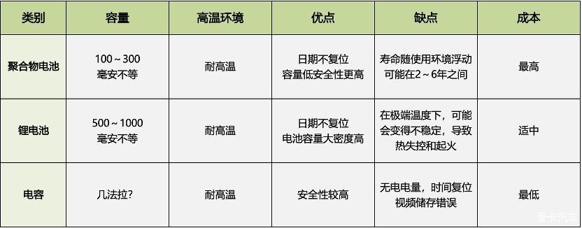

电容是没有电量,机器日期最多几天就会复位,复位后日期不正确每次都只会循环第一段视频,从而导致漏录、出错,那些鼓吹电容好的,只说电容的优势,从来不说劣势,相信还有很多人都不知道自己的机器并没有录制,那应该如何避免这种问题呢,只能每天都查看机器日期是否正确,不正确就要手动校准一下。
当然很多人会说要带gps就能解决,这样就能自动校准了,这种就是治标不治本,要知道gps在地下车库,环境复杂等地方信号往往很难连接,需要在空旷的地方,还要等一段时间才能连接,而且有些车贴了金属膜,对gps信号影响也是极大,因此通过gps自动校准不是说不行,但是会有受限,往往就是关键时刻没连不上,而且谁有那么多功夫每天上车都看下gps校准成功没有?
那么难道就没有一种时间会自动保存的吗?当然有就是采用电池设计的机器,这种即使2,3个月时间都不会复位,说到这肯定又有杠精出来说,电池各种不安全,各种不好等等,现在基本上高端产品都是采用聚合物电池,不是传统的锂电池,聚合物电池耐高温,安全性高,就没有见过爆炸的,而且基本上搭配在行车记录仪的都是极小容量的电池,这种电池一般就200毫安左右,这么点容量估计想爆也爆不起来,无需过分担心。
说到这又会有人说,电池寿命短,这的那的,电池寿命怎么样也比电容长吧?同样的一年后电容可能就已经完全没用了,必须每次上车就得校准时间,但是电池就不一样了,电池寿命受环境、温度、使用频率等受影响,有得人一天开车2,3小时,像这样的日常使用,通常能达3-5年左右,甚至5-6年都有,当然不能排除有些电池自身原因,可能一年,两年就不行了,但这种几乎是极少数,即使有问题更换一下不就行了吗,总比你每天上车更新时间要省事吧。
通过上面的对比,你觉得电容好还是电池好?电池总体优势肯定是比电容好的,日常使用起码数年不用担心日期问题,2-3个月检查一次时间就行,总比每天上车检查强吧?都是电的,也没人说电容不会爆炸吧

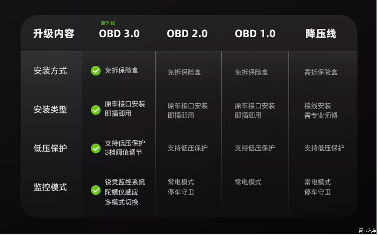

这个也算一个比较实用功能,在某些停车的时候使用,能让心里变得更踏实,例如外出,临时过夜,陌生环境,这个时候开启停车监控,心里就有慢慢的安全感,但是目前市面上停车监控的种类也非常多,一般通过接降压线到保险盒取电,通过汽车电瓶供电给行车记录仪,一般降压线有一个低压保护值11.6V,意味着电瓶电压低于11.6V就会断电,但是也有很多车型低压了也没有断电,而且很多新能源车也接不了,这种方式都是十年前一直延续至今也没有太大变化,不过我注意到现在市面上有新的停车监控供电方式,通过OBD来连接,例如OBD,既可以设置开车录制停车关机后进入碰撞监控模式又可以设置24小时缩时录制,撞击录制是通过OBD内置陀螺仪的感应芯片来驱动,那么建议选择OBD带有双模式的供电方式,这样平常就可以选择开车录制熄火关机进入碰撞监控模式,有需要的时候可以切换24小时录制,24小时录制可作为一个旁身功能,有需要的时候用就可以,同时还支持三个档位的低压保护设定,比普通降压线要更实用。

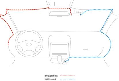

行车记录仪取电和走线
安装过程中最需要走心的就是走线了,根据取电方式的不同尽可能让线路走的科学且美观。我大概总结了一下市面上的取电方式,大致分为四种:点烟口、USB口、保险盒、阅读灯、OBD口,市面上最常见就是点烟口跟保险盒。
点烟器、USB口取电:走线方法完全一样,只是接口不同,优点是自己动手就可以完成,缺点是熄火后会断电,则行车记录仪也是不能工作的。
阅读灯取电:需要利用降压线,拆开阅读灯,优点是美观,完全看不到线,缺点是安装复杂。
停车监控取电:分降压线或者OBD线,两种方法都是可以取汽车电瓶电量,降压线取电方法一般是配合汽车驾驶位置的保险箱取电。优点是汽车熄火后依然可以工作从而录制停车监控,缺点则是安装难度较大,一般情况下推荐找专业的汽修师傅来进行操作。OBD线取电直接接汽车OBD接口,通常在方向盘下方。优点是可以自己安装,不需要拆东西,也可以选择随车电或者常电,市面上OBD接头大部分都可切换供电模式。缺点是成本比较高,配置OBD供电的记录仪目前比较少,据我了解目前只有云路支持,口红姬、兴科威、360、凌度等品牌都是用降压线。
