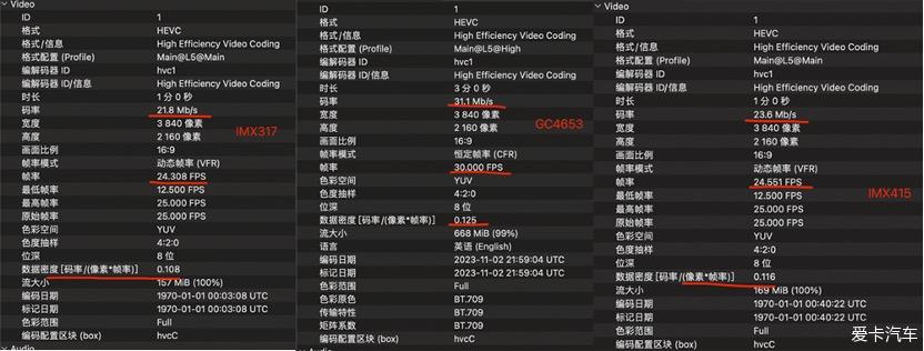

这里需要普及一个冷知识,很多人只知道图像传感器,但却不知道镜头模组采用的差异也会带来效果也天差地别,镜头作为行车记录仪的关键组成部分,其材质和工艺对清晰度和夜视效果有着至关重要的影响。假如芯片和图像传感器不变,采用不同品质的镜头模组会导致效果的严重差异,同样的码率跟帧率对效果的影响是巨大的,找了三台不同型号Sensor的机器,分别是IMX415、IMX317、GC4653,我们从码率、帧率、像素密度来看下它们的差异,硬件信息如下:
未知芯片+IMX415 Sensor码率24Mbps,帧率24fps,
未知芯片+IMX317 Sensor码率22Mbps,帧率24fps
NT96670+GC4653 Sensor码率31Mbps,帧率30fps
码率、帧率是由芯片决定的,芯片决定了资源的分配,足够的资源才能够获得更多性能的分配,有一个计算数据密度的公式=[码率/(像素*帧率)],从计算公式来看,码率确实更为重要,这也是为什么GC4653搭配了多层镀膜的镜头模组后的效果比IMX的还要好,具体差异看看下面的对比
希望上面的讲解能让那些还总为像素高低而纠结的人释怀,事实上码率跟帧率却被遗忘了,要知道iPhoen15Pro的屏幕也就300万的像素,而GC4653影片已经超出iPhoen15Pro屏幕的原生像素,因此会提供比屏幕原生分辨率更高的细节,看起来会非常清晰,我们更应该关注的是稳定性跟实用性,不要迷信Sensor的型号数字越高就越好,像素过高平均到每个像素点的进光量减少,夜视效果变差,同时会大大降低存储卡的使用寿命,缩短了每张卡的可录像时间,得不偿失,也有不少人希望有4K 60帧的参数,但是把30帧升到60帧会大幅增加卡的写入压力,使其使用寿命变得更短,而实际上30帧在目前4K级别来说已经是到顶且30帧很多品牌都做不到更别说60帧了,不仅如此,过高的参数还会带来功耗的增加,从而导致发热量加大,这在夏天可是灾难,所以行车记录仪产品更注重实用与耐用,并不是所有参数越高越好。

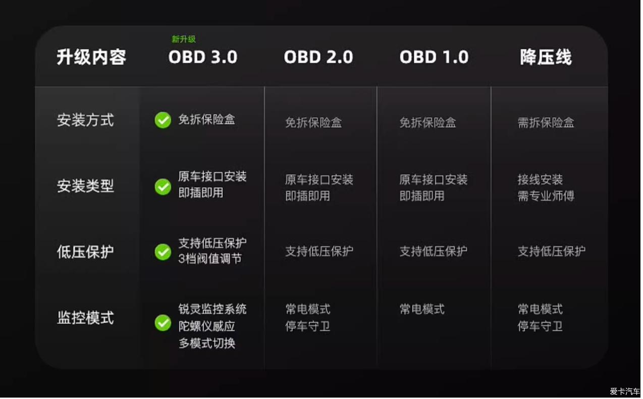

这个也算一个比较实用功能,在某些停车的时候使用,能让心里变得更踏实,例如外出,临时过夜,陌生环境,这个时候开启停车监控,心里就有慢慢的安全感,但是目前市面上停车监控的种类也非常多,一般通过接降压线到保险盒取电,通过汽车电瓶供电给行车记录仪,一般降压线有一个低压保护值11.6V,意味着电瓶电压低于11.6V就会断电,但是也有很多车型低压了也没有断电,而且很多新能源车也接不了,这种方式都是十年前一直延续至今也没有太大变化,不过我注意到现在市面上有新的停车监控供电方式,通过OBD来连接,例如OBD,既可以设置开车录制停车关机后进入碰撞监控模式又可以设置24小时缩时录制,撞击录制是通过OBD内置陀螺仪的感应芯片来驱动,那么建议选择OBD带有双模式的供电方式,这样平常就可以选择开车录制熄火关机进入碰撞监控模式,有需要的时候可以切换24小时录制,24小时录制可作为一个旁身功能,有需要的时候用就可以,同时还支持三个档位的低压保护设定,比普通降压线要更实用。

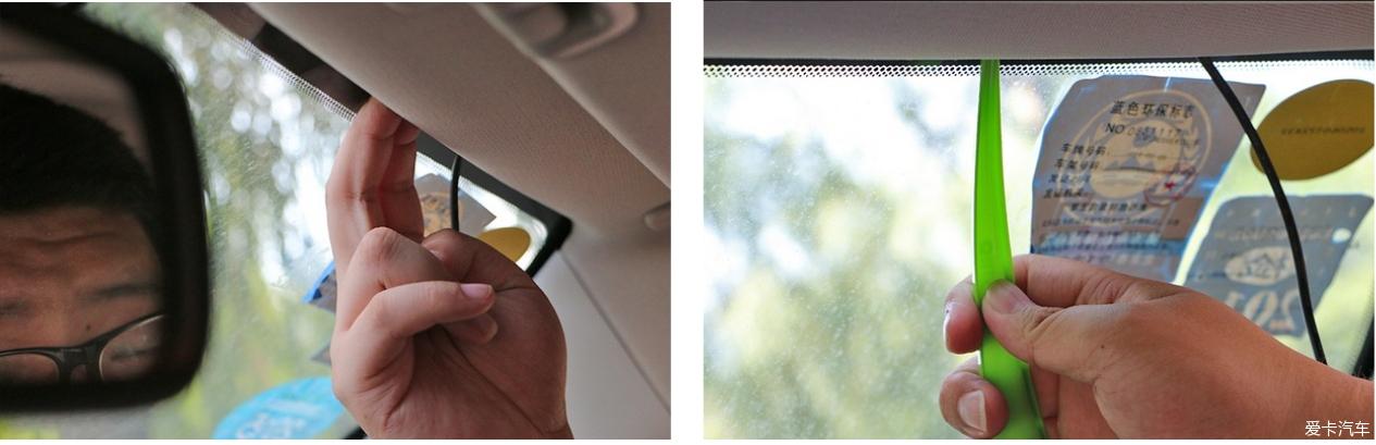

行车记录仪取电和走线
安装过程中最需要走心的就是走线了,根据取电方式的不同尽可能让线路走的科学且美观。我大概总结了一下市面上的取电方式,大致分为四种:点烟口、USB口、保险盒、阅读灯、OBD口,市面上最常见就是点烟口跟保险盒。
点烟器、USB口取电:走线方法完全一样,只是接口不同,优点是自己动手就可以完成,缺点是熄火后会断电,则行车记录仪也是不能工作的。
阅读灯取电:需要利用降压线,拆开阅读灯,优点是美观,完全看不到线,缺点是安装复杂。
停车监控取电:分降压线或者OBD线,两种方法都是可以取汽车电瓶电量,降压线取电方法一般是配合汽车驾驶位置的保险箱取电。优点是汽车熄火后依然可以工作从而录制停车监控,缺点则是安装难度较大,一般情况下推荐找专业的汽修师傅来进行操作。OBD线取电直接接汽车OBD接口,通常在方向盘下方。优点是可以自己安装,不需要拆东西,也可以选择随车电或者常电,市面上OBD接头大部分都可切换供电模式。缺点是成本比较高,配置OBD供电的记录仪目前比较少,据我了解目前只有云路支持,口红姬、兴科威、360、凌度等品牌都是用降压线。
