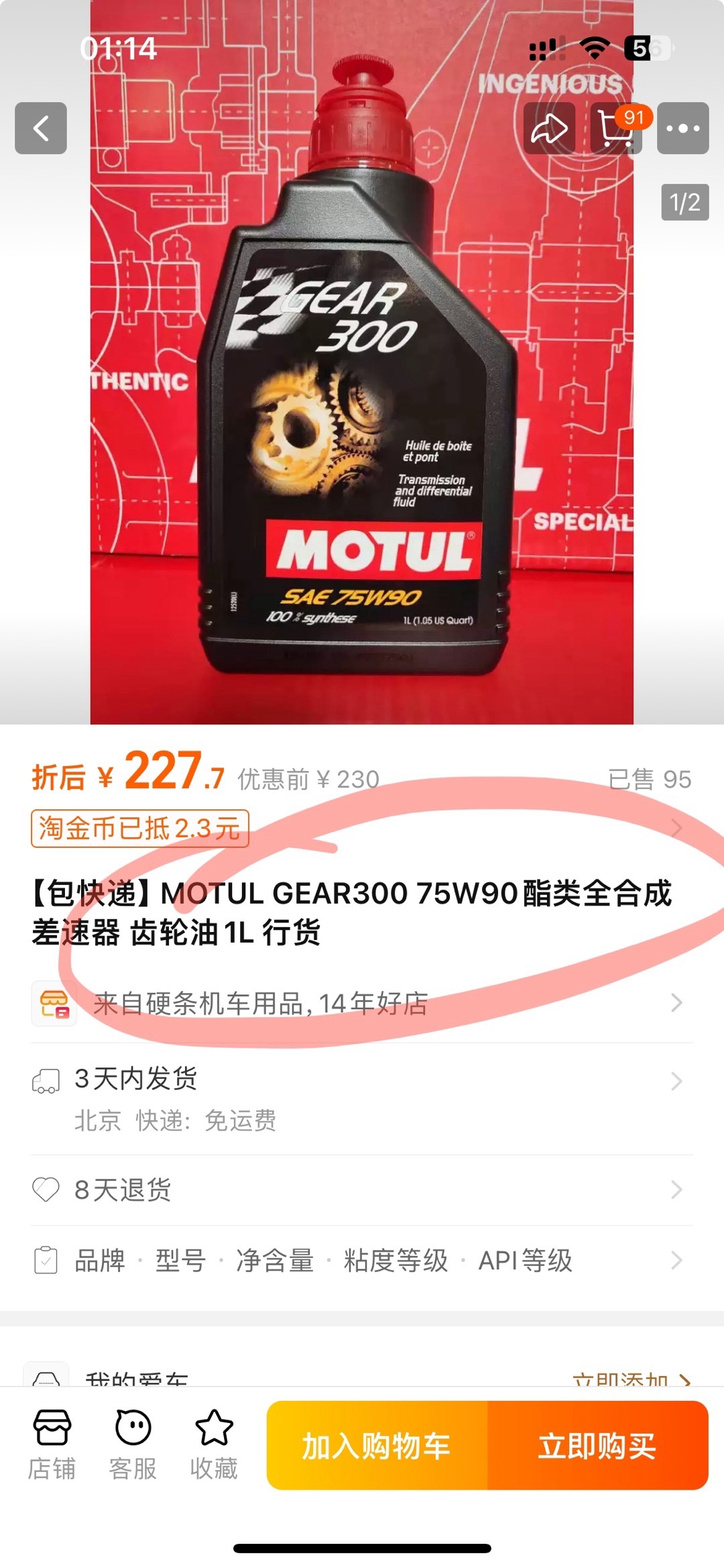

来自 爱卡iPhone版 发表于 2024-04-26 01:12    IP属地:未知
淘宝“硬条机车用品”这家店的差速油,用过的车主们感觉咋样?我有点儿怕买到假货
北京奔驰,2011款E200L,1.8T排量。
来自 爱卡iPhone版 发表于 2024-04-26 01:16    IP属地:未知

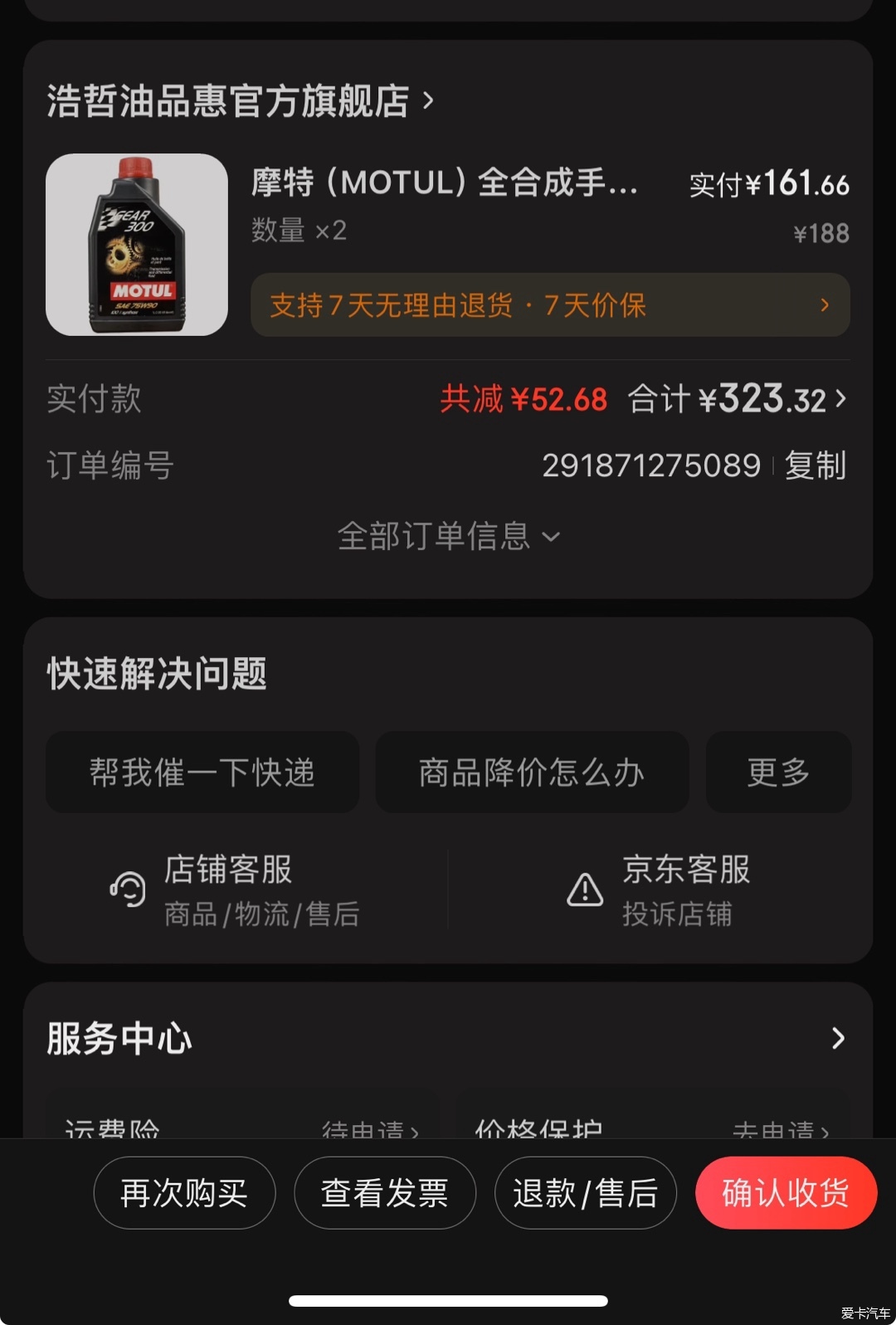

来自 爱卡iPhone版 发表于 2024-04-27 00:59    IP属地:未知
爱卡币+10
共获得爱卡币
京东刚买 还没有到货
但是不知道上哪里去换
东莞长安或者广州,有没有朋友推荐一下,谢谢
