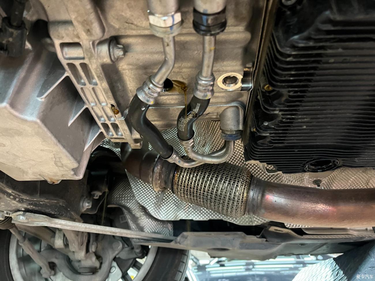

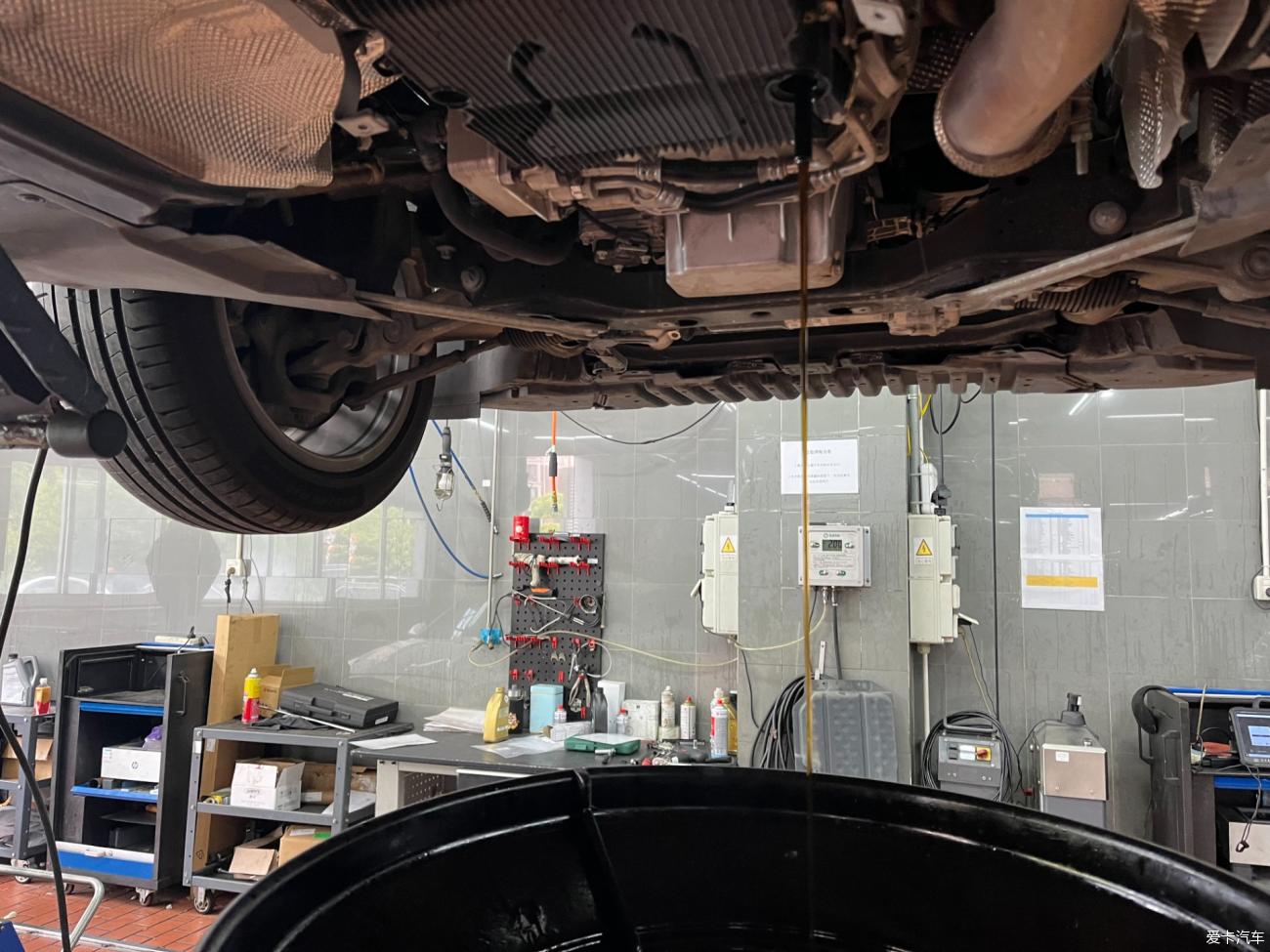

放机油
放机油的时候看看变速箱,这才是重头戏

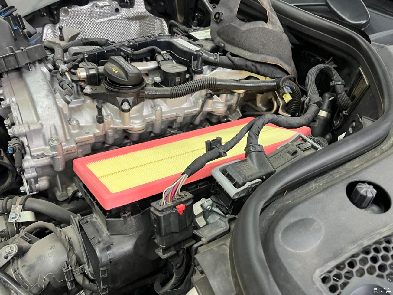

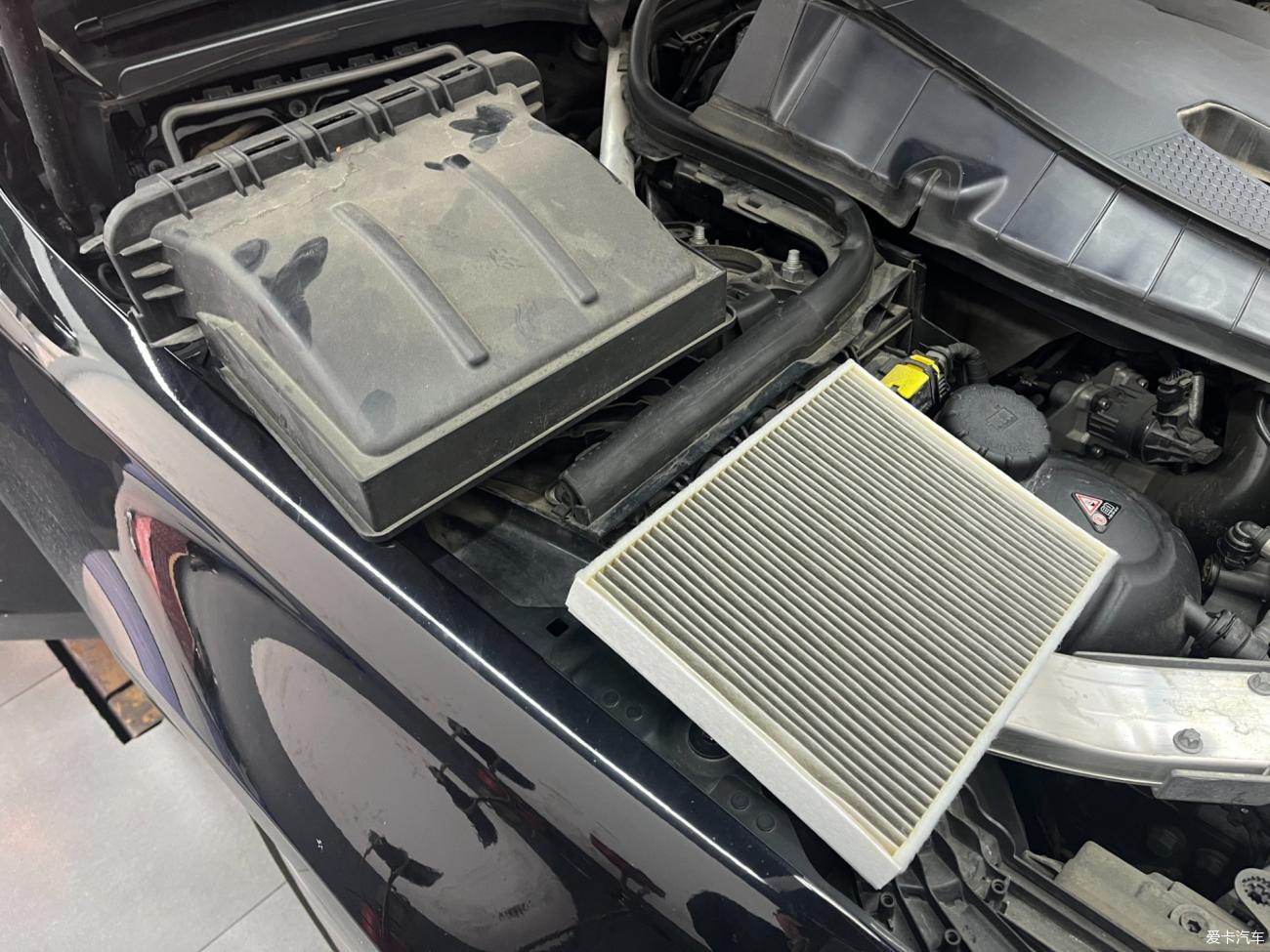

换空气滤芯

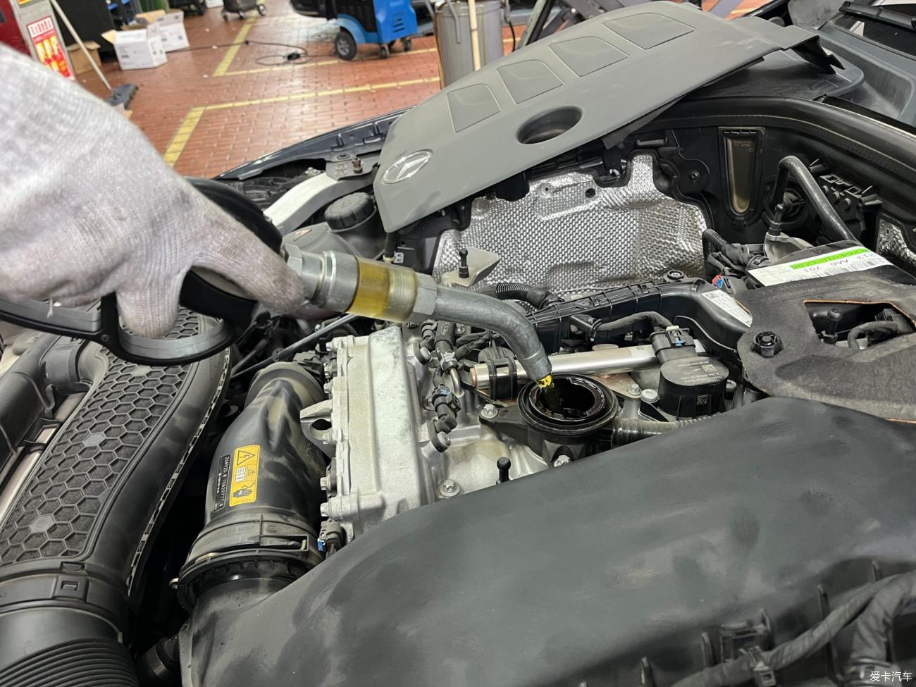

加注原厂5W30机油,认证是MB229.51,加注量为6.5L

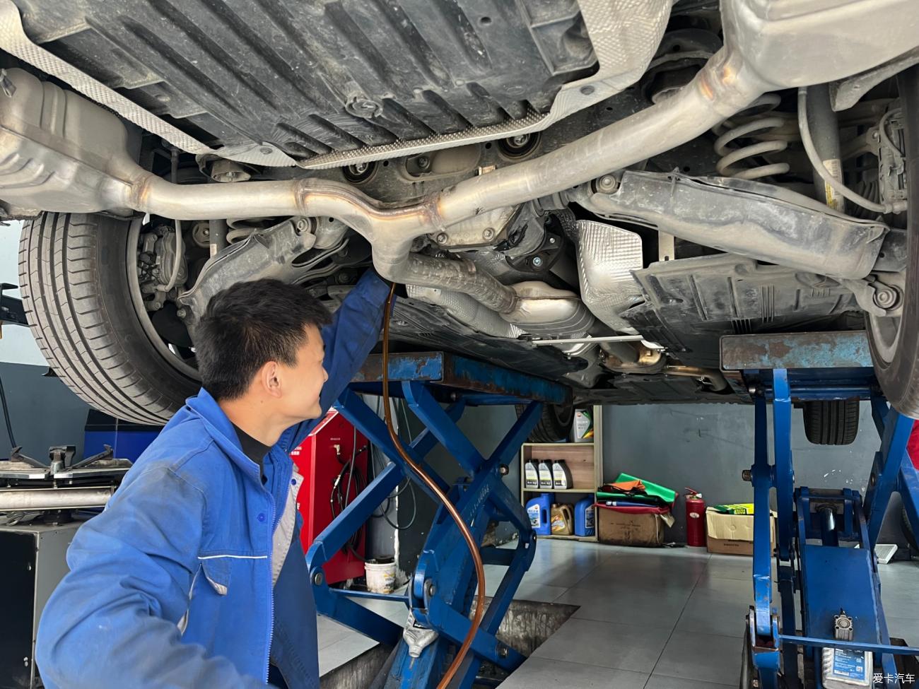

严格按照严版的教诲,操作前仔细询问小工,小工确认会放空液力变矩器油,用油量10L。紧张,换油过程一刻也不敢松懈,仔细盯紧。
开始放变速箱油
严版的帖子有详细的讲解,这个开关有5个档位,具体的也记不清当时学的很认真,现在只记得大概。
换个角度继续拍

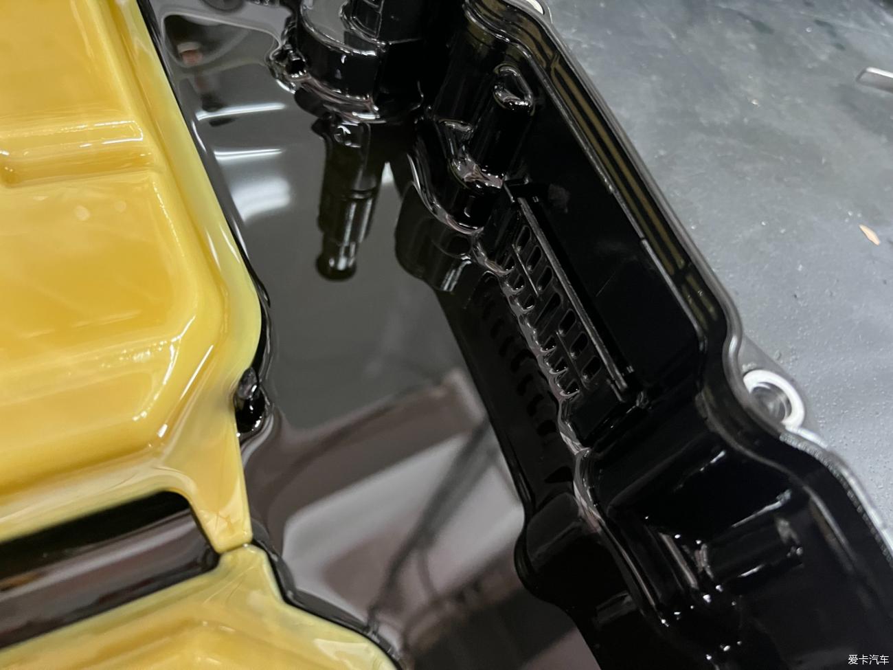

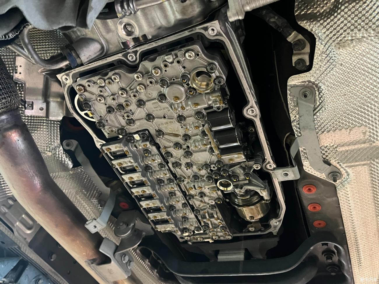

接下来就是变速箱保养的关键,液力变矩器油,小工拧开液力变矩器螺丝开始放油。慢滴速放了一会之后,小工对着变速箱开始吹气,就像尿路打开了一样,液力变矩器的油流速翻倍,吹到液力变矩器油完全放空,还喷了两滴到我身上然后拆油底壳,露出变速箱阀体,德国的机械真的漂亮。因变速箱滤芯集成在变速箱油底壳内,所以换变速箱油需要一同更换变速箱油底壳。虽然跑了6万公里换下来的变速箱油很清澈,但是油底壳的磁铁上还是有一些磨下来的铁粉的,所以一定要及时更换变速箱油,保证正常工作。

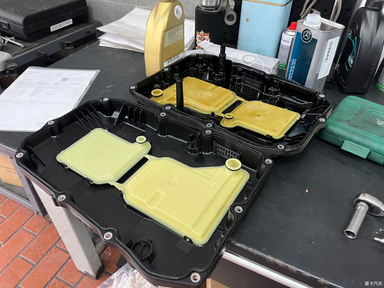

变速箱油底壳,这两个黄的里面应该是变速箱滤芯
变速箱阀体

新旧油底壳对比

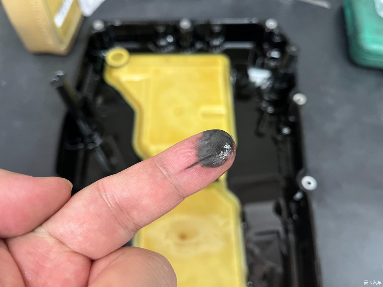

这就是变速箱里的磁铁
手一摸还是有很多铁粉

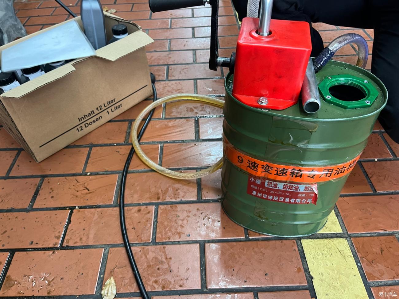

安装好变速箱油底壳后开始加变速箱油,小工一共领取10L变速箱油倒在专用工具里,连接变速箱加油口后开始泵油。
变速箱油和加油工具
加注变速箱油

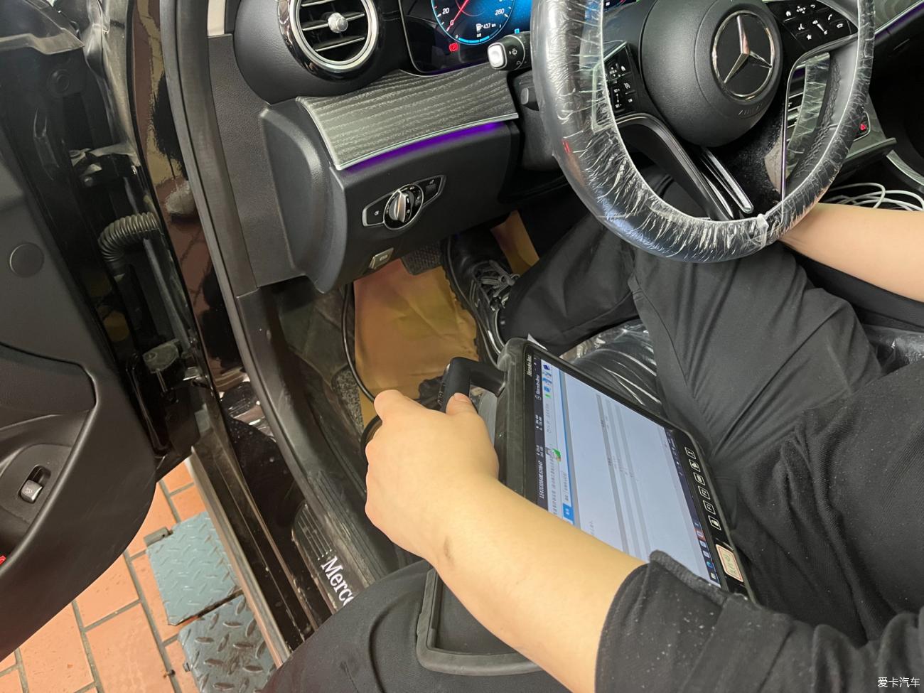

加注完变速箱油后用专用工具进行检查,并且启动车辆,应该是严版说的变速箱油温之类的,因没认真学完这里我只知道大概。着车状态下(合理的油温),通过超声波的工具检查油位,适度放油。放到合适油位后关紧油口,擦干净后检查边缘是否有渗漏。小工证实适度放油量不满1L,所以实际变速箱油使用量是9.XL,极度接近10L。这里也请严版和赫版指正一下是否规范。
专用工具检测
着车状态下,超声波工具检查变速箱油油位,适度放油。

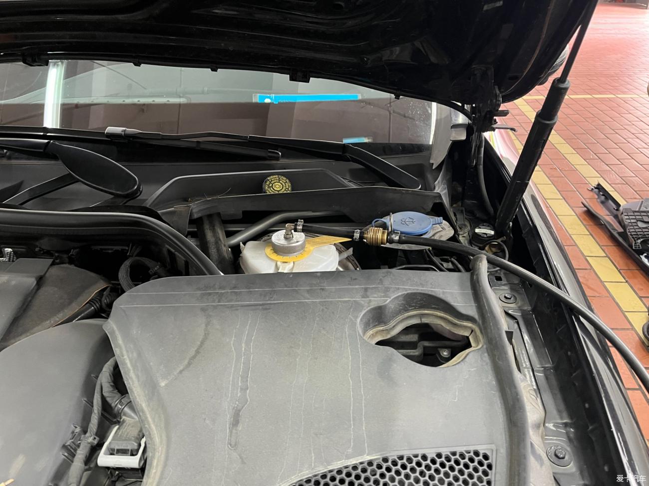

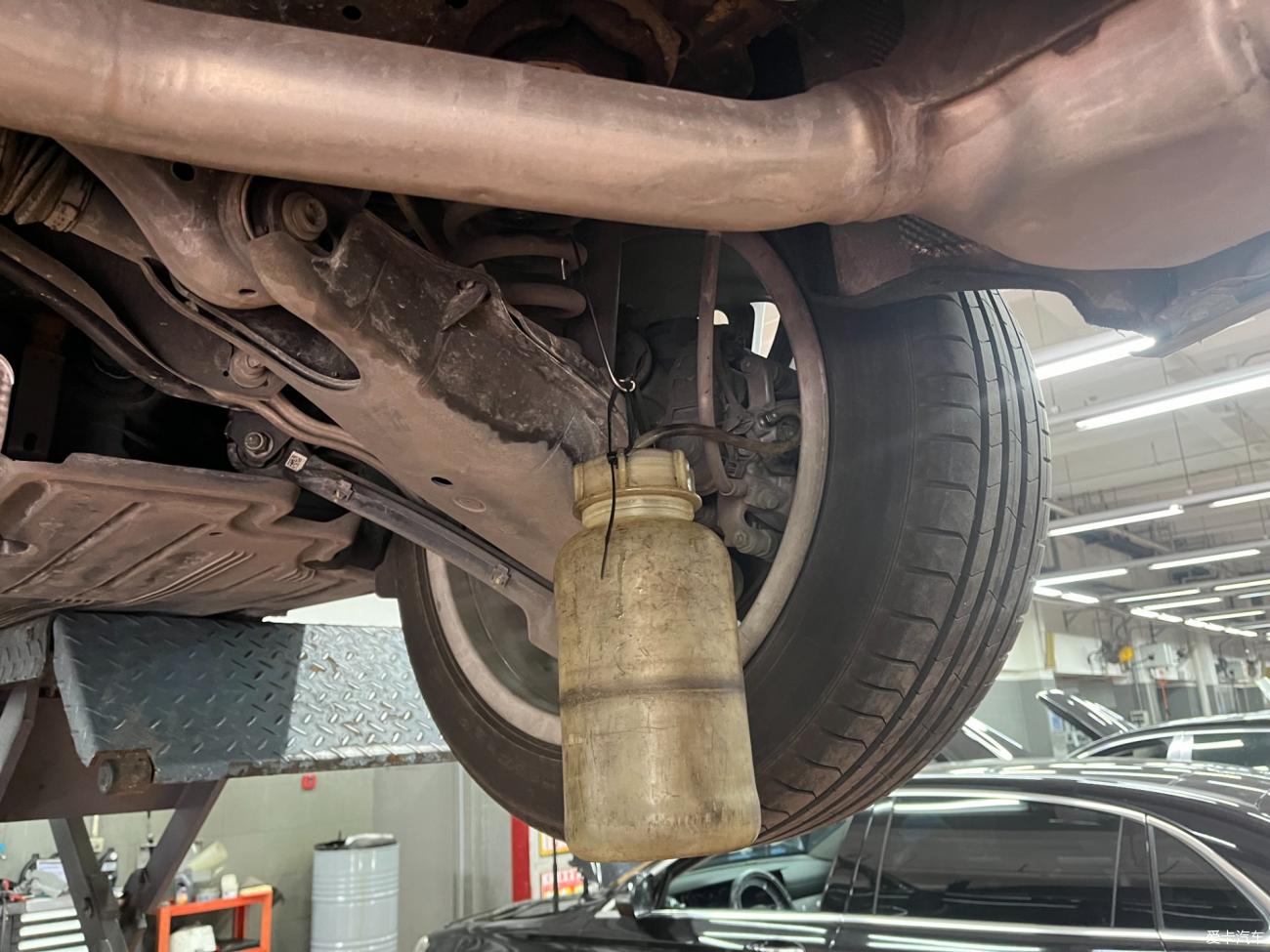

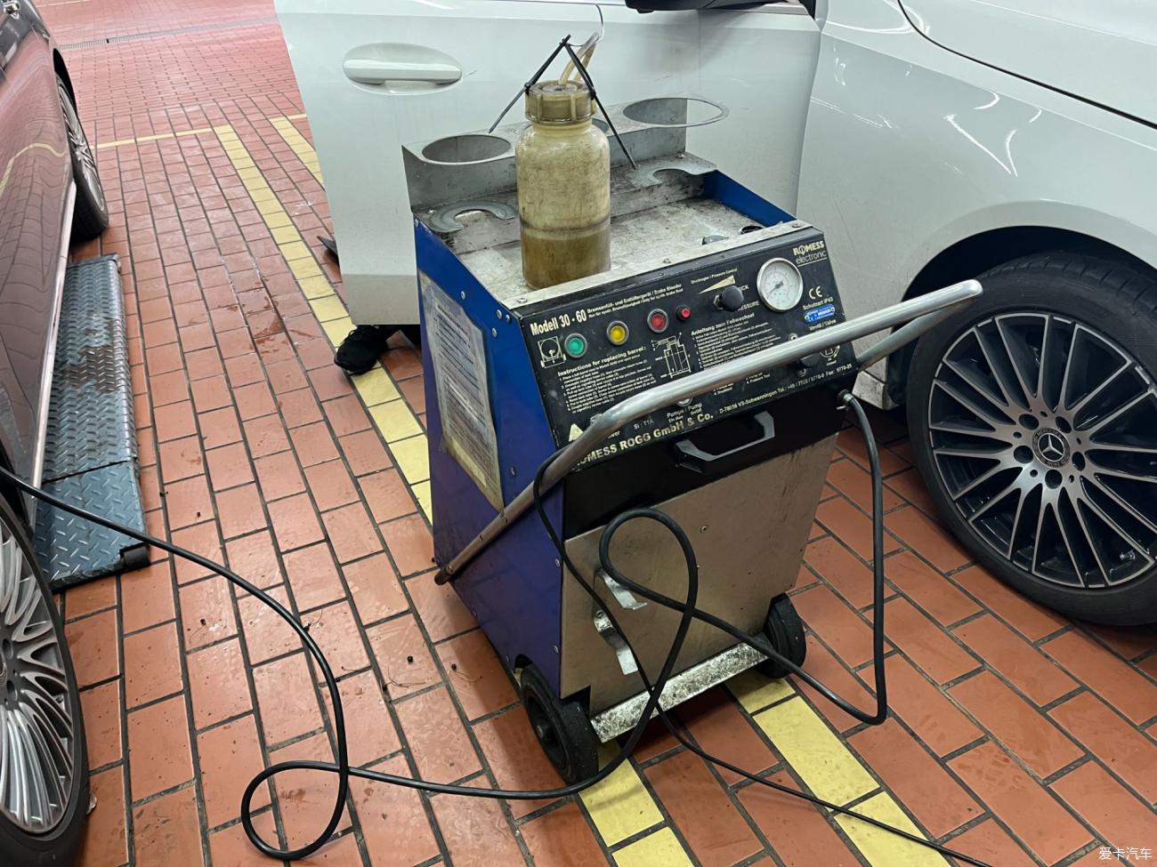

刹车油更换也没有什么技术含量,加油机接机舱里的加油口,用设备依次挂在四个轮子上放油,上几张图片
刹车油加油口
刹车油设备
壶依次挂在4个轮子上放油

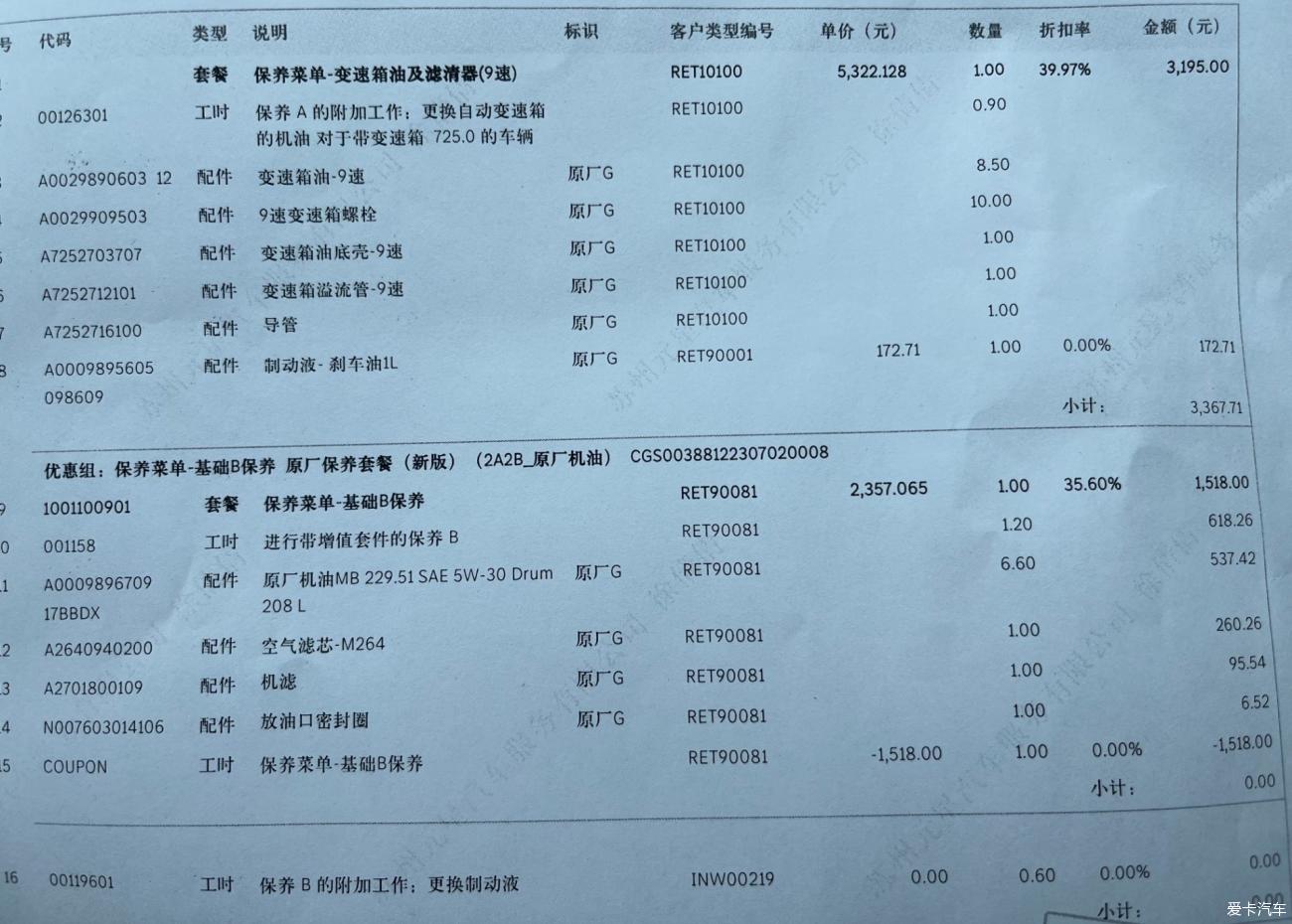

至此,4S店保养项目结束,附上价格明细。这里也要表扬一下4S店,操作规范的情况下效率还很高,就用了不到3小时就全部完成保养项目(比我预期的时间短很多),且收费我认为比较合理,不算很贵。

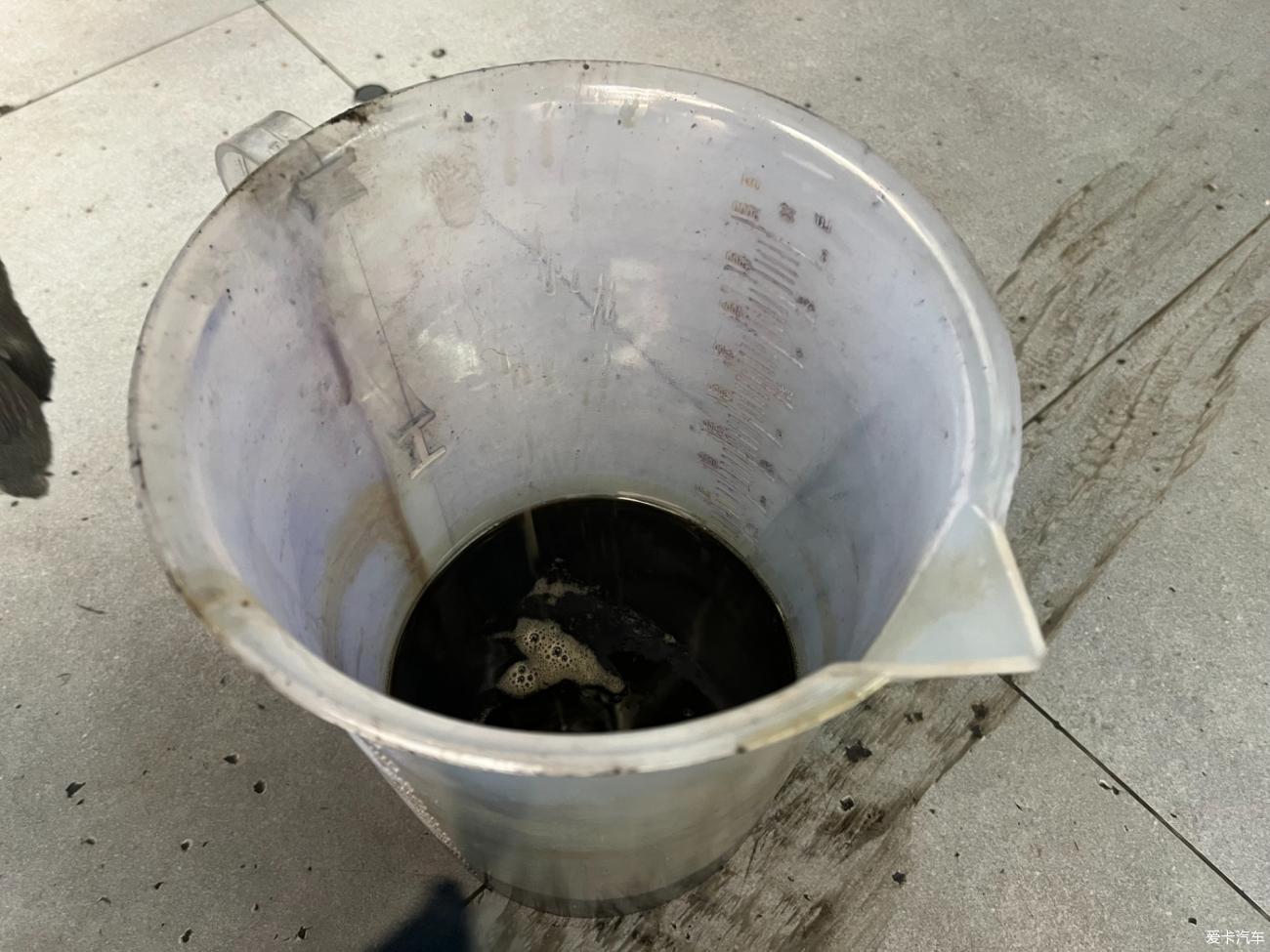

四、后差速器油

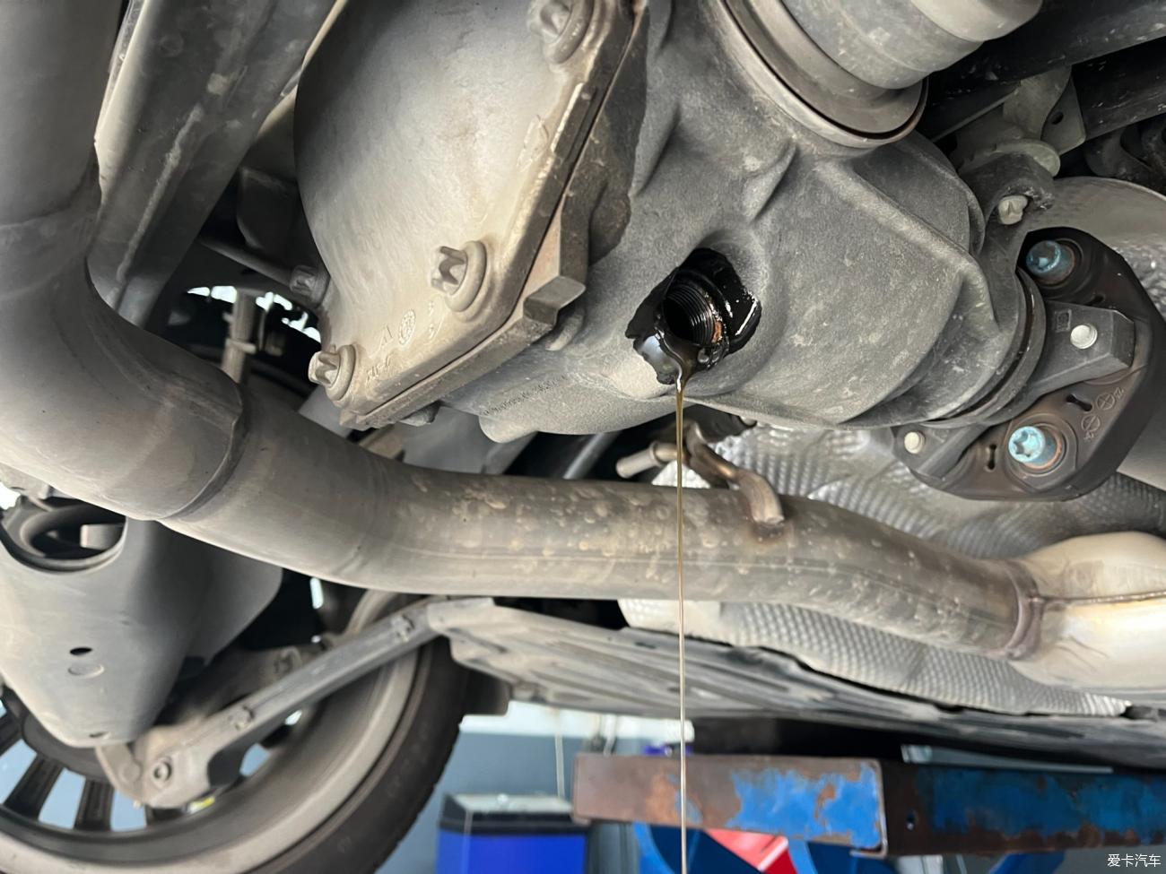

4S转战御用修理店更换后差速器油和内、外空调滤芯。严版一直说要及时更换差速器油,不然维修费是天价,确实本次换下来的差速器油颜色比较深,目视比较粘稠,确实应该在不高于6万公里的里程内及时更换(4万、5万换应该更好)。经过向4S了解,他们15万公里以前不换差速器油。
网购两瓶摩特gear 300 75W90(北京剑圣家买的),175一瓶(1L装)
打开放油螺丝
放出来的差速器油还是很黑的
放干净后拧上放油螺丝,拧开另一侧加油螺丝,从加油口内泵入差速器油
泵到溢出拧紧加油螺丝
实际差速器油放油量在1L略多,应该在1.1L的样子,接油筒比较脏,具体也看不太清楚

差速器油多出来的0.5升,是给您清洗用的,我在换差速器的说明内有叙述:  网页链接  ,
因为您没有清洗,所以会多出来0.5升。   不过既然换完了,也别折腾了,间隔六七万公里之后,再去换一次差速器油就行了,到那时再清洗一次。
因为奔驰原厂的半合成齿轮很差,磨损多,所以大家要提前换为全合成的齿轮油才行。
