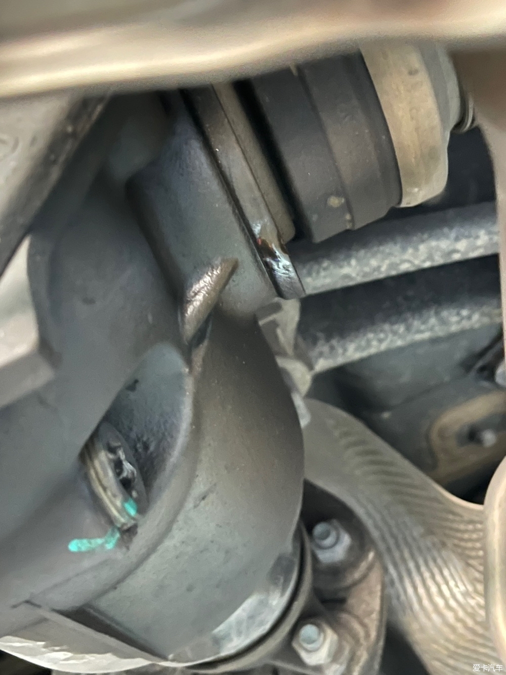

这里是叫尾牙?后桥?漏油了,找了相熟的维修店处理,原产件2个165×2=330,人工350,四轮定位100,一共780,这个价钱应该不算贵吧。

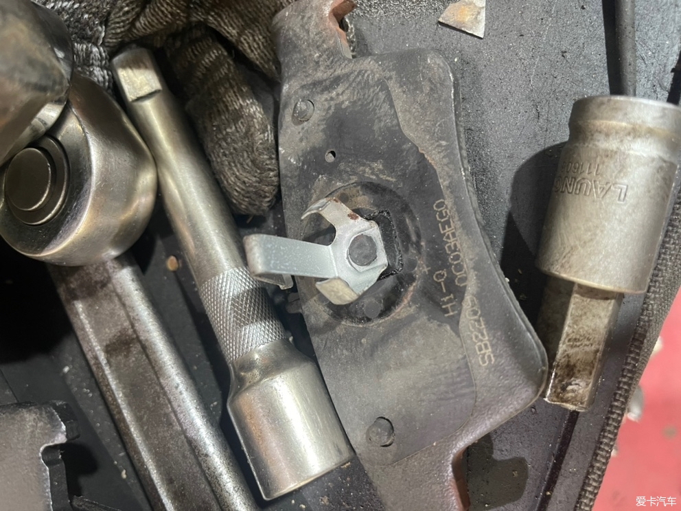

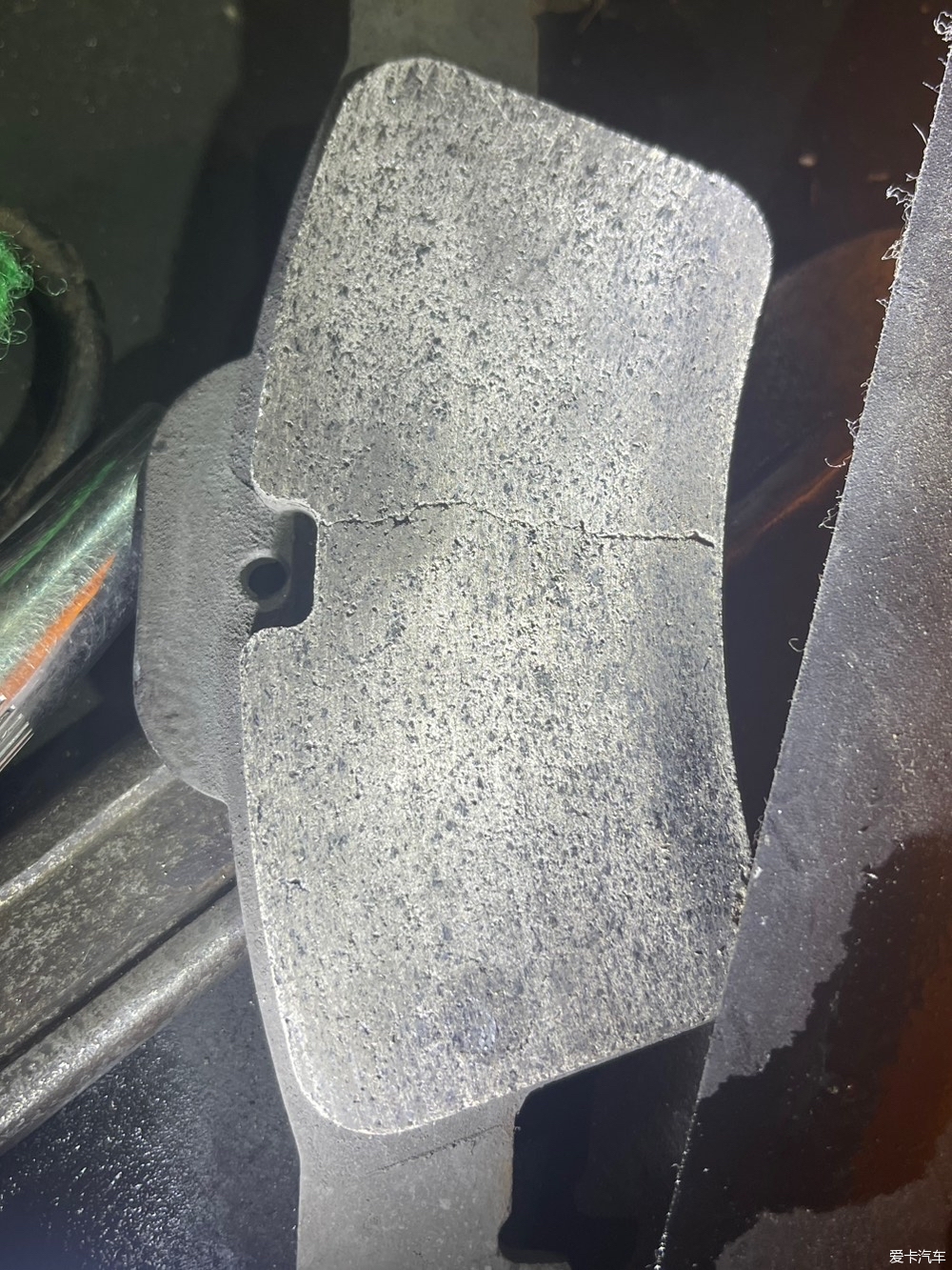

拆下看到换了1年没到的刹车片已经开裂,还把警报线给融化了。

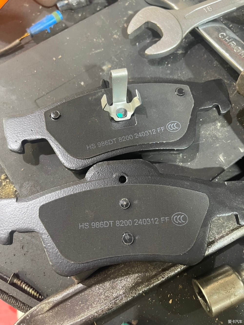

不知道是盘问题还是片的质量太差了。刹车盘是TB腾达的货,刹车片是随便买的,Hi-Q韩国相信刹车片,这名字挺绕口的。感觉有点杂牌的感觉。新的刹车片换了店里的现货,汇世,后标有3C logo,旧的没有。

  恭喜您维修成功!   您这个差速器换油封的总价格真心不贵,以后换用咱论坛推荐的全合成齿轮油即可。
断裂的刹车片是假冒伪劣产品,幸亏您发现及时,躲过一劫。这个与刹车盘无关。  这次换完刹车片,从明天早晨开始,一定要不断地、多次判断左右车轮的温度是否一致?  防止刹车分泵卡滞、导致摩擦高温。
初次上路磨合的距离是40公里;期间要数次靠边停车,用手去判断同轴的两只车轮,温度是否一致。大家要明白,前轮与后轮的制动温度是不同的,所以只需判断同轴左右的两只车轮,温度是否一致就行了。
我的做法比较极端,我是直接去触摸刹车盘,来判断同轴的两只车轮,温度是否一致的。这个动作不建议您模仿,有烫伤的危险。我是自己有把握,能估计出刹车盘的温度,才去用手触摸的。若您没把握,还是触摸铝合金轮毂的表面,来对比温度比较安全。
如果有一只车轮温度高,证明刹车分泵卡滞、不回位、盘与片一直在摩擦着,要立即慢慢开回汽修店,重新拆解润滑高温的刹车分泵,消除它的卡滞、不回位。  您看明白了吗?
汇世刹车片是潍坊生产的,做出口的,质量很好,可以放心用。

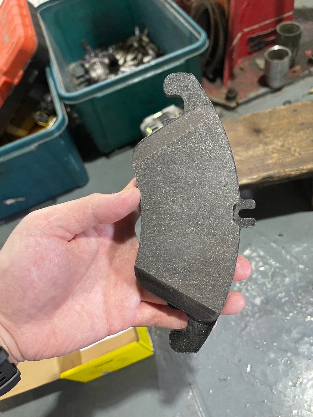

明白。我前轮还没换,因为今天赶时间出去外地就没弄了,打算过两天回去再弄,刹车片后轮今天收费320包工,刹车线50但我让他送我了。这个价格感觉应该还可以吧。想问一下,泰明顿跟汇世哪个更好?前轮报价给我泰明顿420,汇世390,包工不包刹车线。

前轮今天换了泰明顿。420,最后优惠给了400这个价格应该挺划算。
汇世是陶瓷片,比泰明顿的普通刹车片更好,我一直建议大家用陶瓷配方的刹车片

刹车用了段时间,前轮泰明顿的掉粉有点严重,反而后轮的汇世基本没有,应该是陶瓷片的原因。以后打算都换汇世的,性价比不错。
