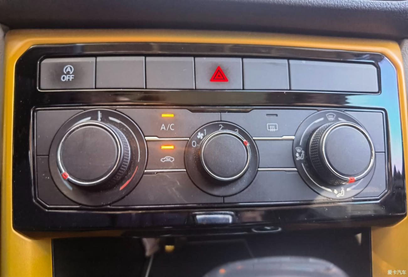

随着天气转暖,气温的不断回升,现在仿佛提前进入了夏季,北京近期室外最高气温已经达到了28度,随着阳光的炙烤,白天用车已经明显感觉到了车内的闷热,时不时的已经需要使用空调制冷了。2019年末提车途铠以来,我基本都会在春秋两季对车辆的空调滤芯做个清洁或者更换、管路做下除味杀菌,也是因为夏冬两季是车内空调使用频繁的季节,空调长期不正确使用或者使用年头长了,管路中难免会形成霉菌,这也是异味产生的来源,很影响用车舒适性,同时相对密闭的车厢空间里如果空气质量不好,会对用车人的健康有很大影响,所以就需要定期做个空调管路清洁,也这里就分享下我的车内杀菌除味流程。
自己进行施工,我选择使用的是气剂成份的空调泡沫杀菌除臭剂,利用空调工作的方式将含有杀菌成份的气剂从空调进风口吸入,出风口排出,通过内循环的方式使气体在空调管路中往复循环一段时间,从而消杀掉附着在管路中的霉菌,杜绝异味的产生。

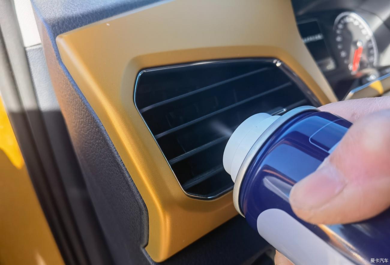

出风口内部管路是最容易落灰的地方,施工前可以有针对性的使用杀菌剂清洁。

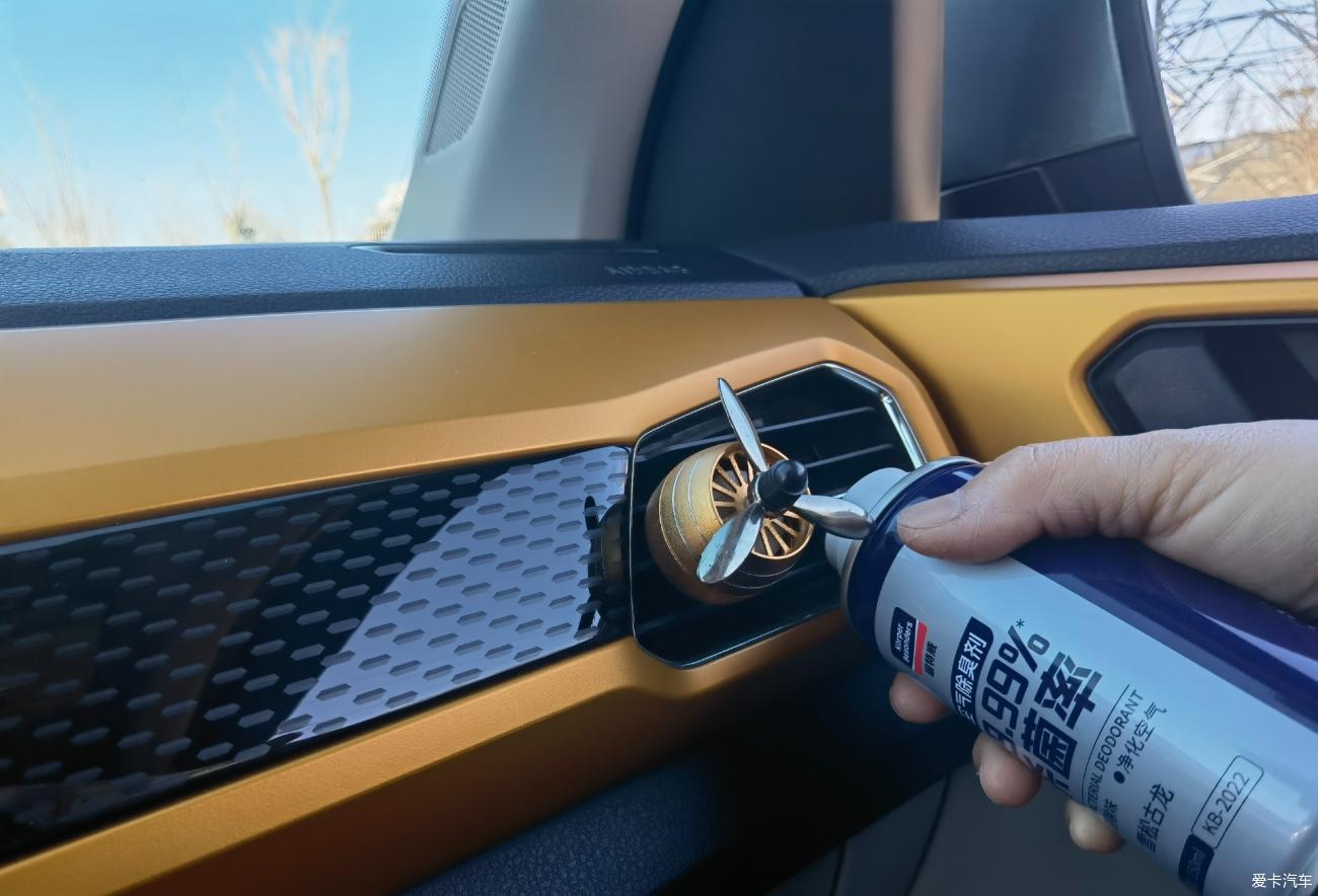

持续喷入杀菌除味剂。

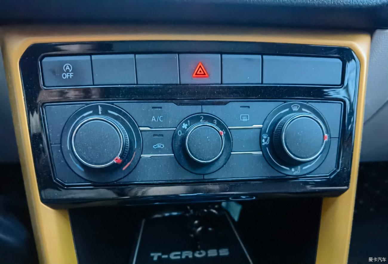

将车内空调设置为制冷,开启AC,调至内循环模式,风量选择最大。

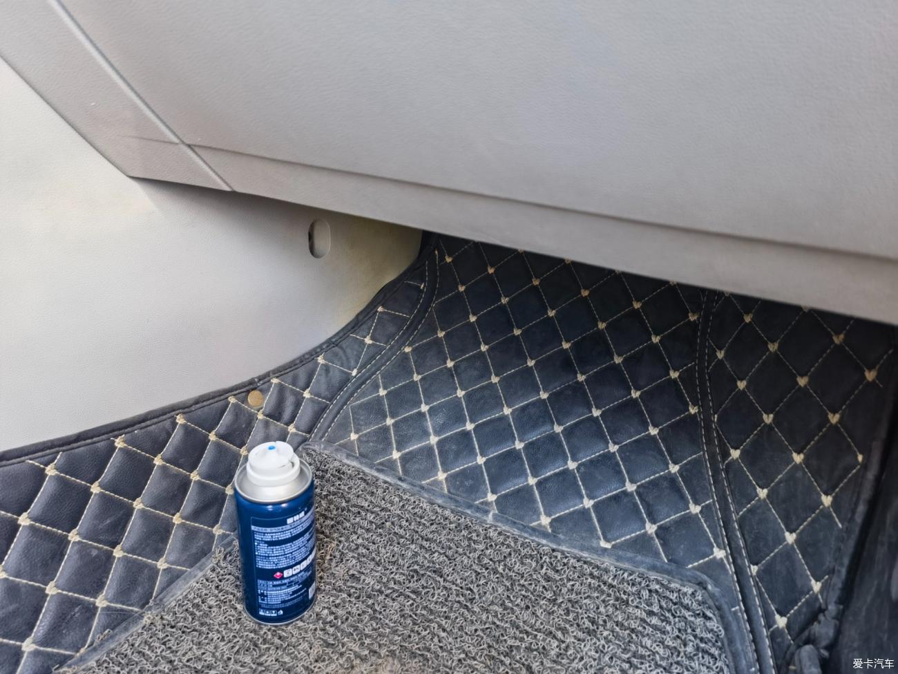

途铠的空调进风口在副驾一侧手套箱下面位置,将除味杀菌剂放置在地板上,喷口朝向进风口位置。
杀菌剂喷头锁定持续喷出模式。

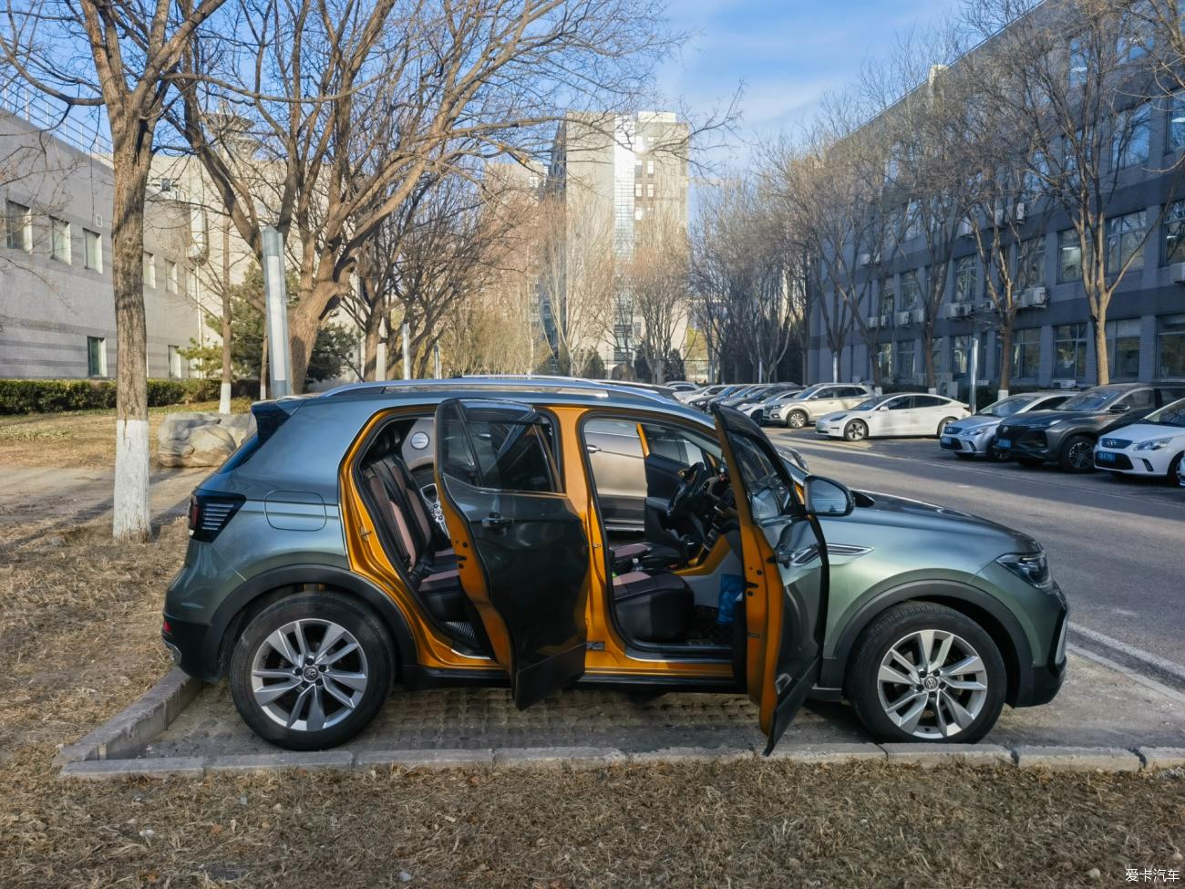

此时紧闭车窗、车门,保持车辆怠速,空调工作模式在车外等待5分钟,以便喷剂气雾可以充分发生作用,达到杀菌除味的目的。
稍后将空调设置为制热,关闭内循环,风量同样选择最大。现在室外的温度也是蛮高的,可以用热气烘干空调管路。
杀菌除味剂毕竟为化学制品,消杀完成后可以对车辆进行个通风散味。
说在最后:空调管路之所以会形成霉菌,一般都是夏季当我们使用空调制冷后,空调管路内部环境比较潮湿,灰尘等附着在管路内部形成的污渍久而久之就会发生霉变。为了缓解空调管路霉菌的形成,就需要我们在夏季能够正确使用车内空调,建议大家在到达目的地前关闭空调AC开关,将循环方式由内循环调至外循环,开大风量,利用车外的热空气来烘干空调管路中的湿气,从而能一定程度上缓解霉菌的产生。在这里也希望车友们能重视起车内密闭空间的空气质量问题,给自己和用车人一个舒适放心的用车环境。
