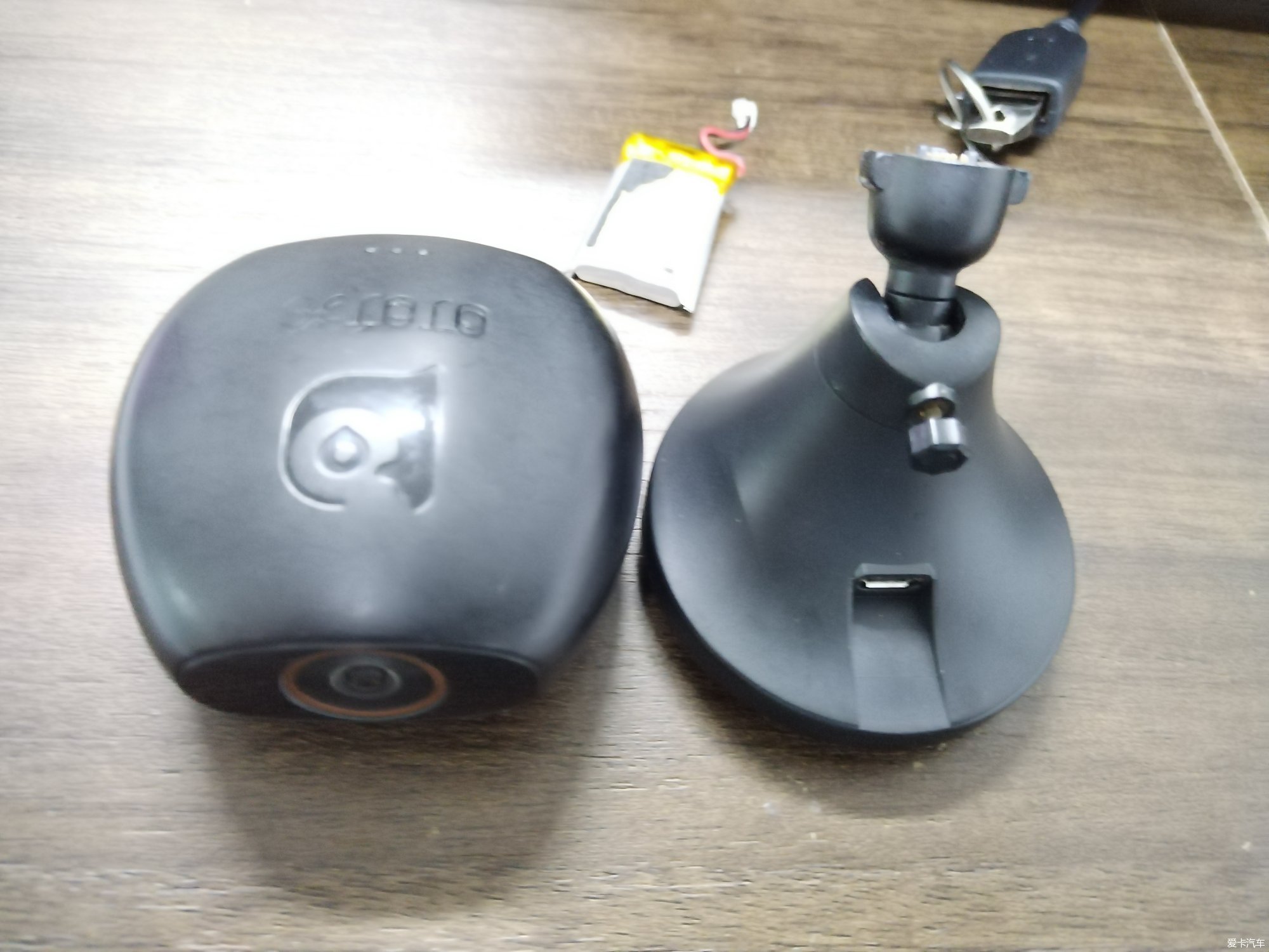

接上个帖子,老客户过来升级记录仪,把电池有问题的盯盯拍M6记录仪扔给我,说让我研究研究。虽然型号比较老,可是也能正常工作就是电池需要更换,说动手就动手。

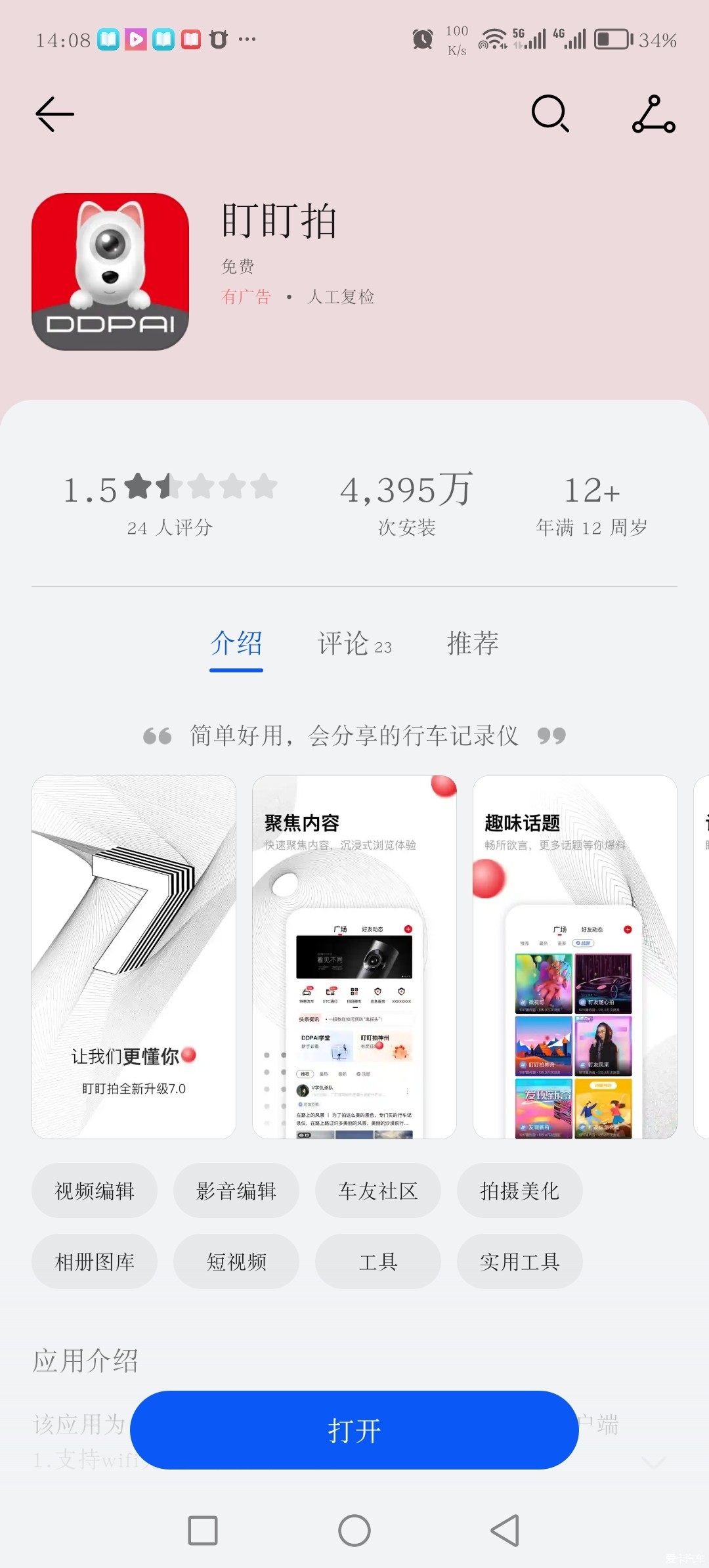

首先验证记录仪状态,先下载软件,手机可以看到记录仪热点,不记得客户密码,盯盯拍的恢复默认出厂设置,呵呵,软件可以连上,记录仪插电貌似也能正常工作。

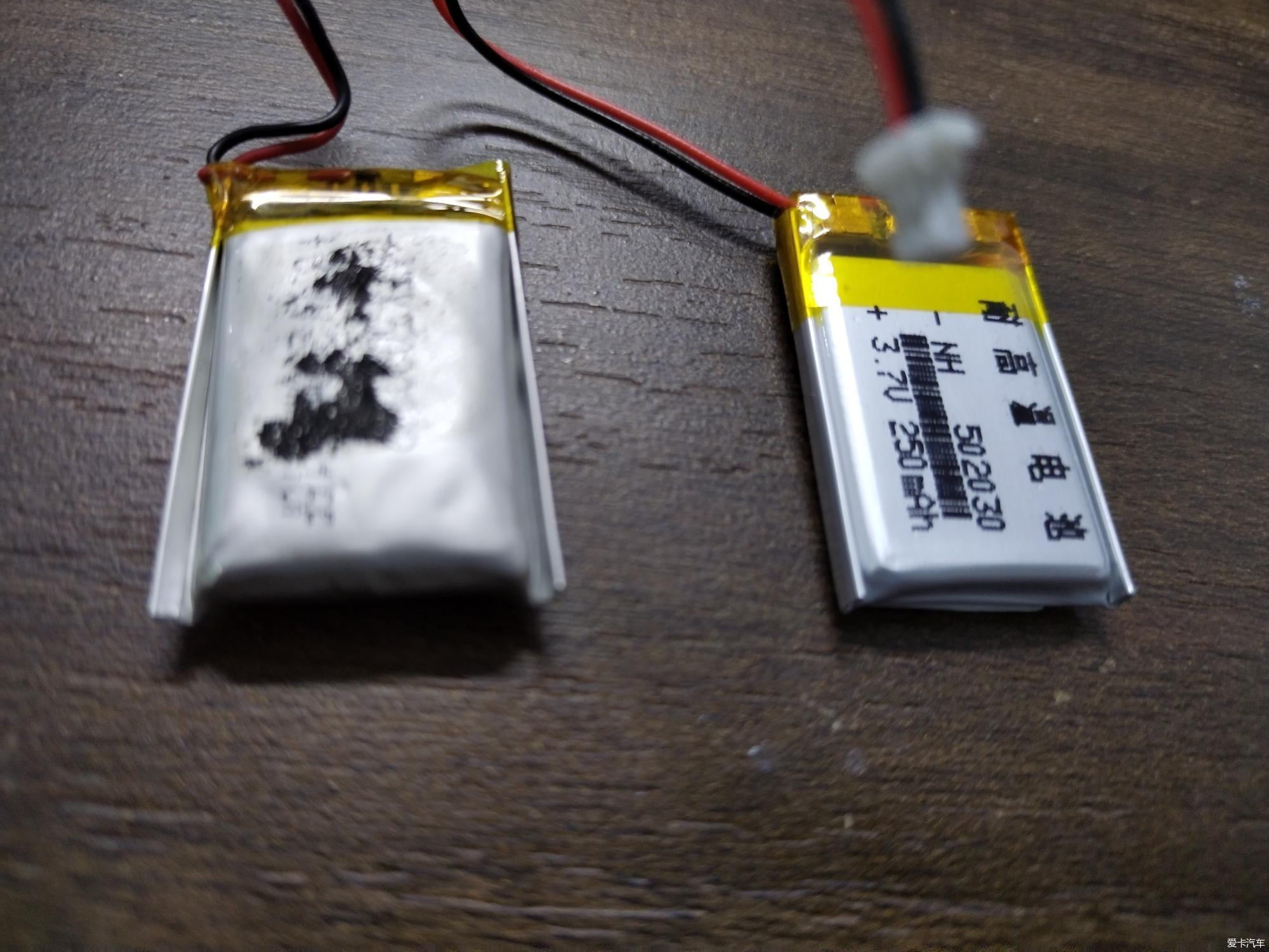

客户说电池不行了,那很简单,两个翘板一下子就打开在了,原机使用3.7v250mA软包电池,带插头不需要焊接的,看起来有点鼓包,可能用的时间太长了吧。淘宝找下10元左右搞一个来,等待到货装上就可以了。

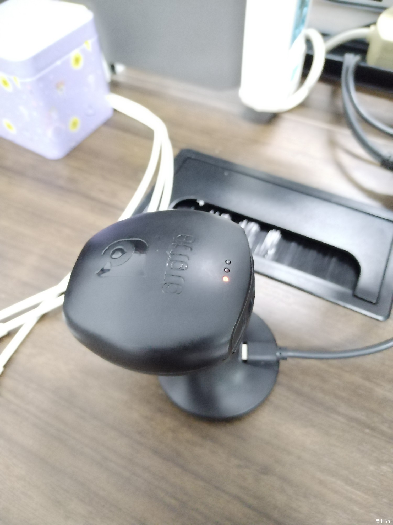

正好手边有一条几米长的mini-USB电源线配一个子弹头点烟器座,就凑成一套完整可用的盯盯拍M6套装喽!哈哈,这就就是玩玩而已,毕竟现在几十元就可以装个WiFi记录仪了!
先看看修复完毕的完整一套,主机、磁吸支架、充电线和子弹头。
支架底座带有USB座
主机和底座用磁吸的
开盖
软包电池
做工还行
有点鼓包的电池
找到记录仪热点
手机连接记录仪
哦。连上了
哦,正常工作!

盯盯拍WiFi密码忘记了怎么办:
1、可以将盯盯拍恢复出厂设置,那样盯盯拍的wifi密码就会变回初始密码了。在主页面点击右下角的设置,然后进入系统,再点击删除内存,输入1234的密码,重启之后就恢复出厂设置了;
2、在电源灯的附近会有一个小孔,那个孔是reset键,只需要将牙签或者卡针插进去10秒钟左右,盯盯拍行车记录仪系统就会重置,wifi密码也就可以变回初始密码了。

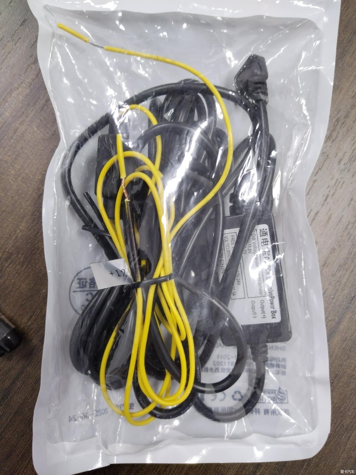

喔,又翻出一个测试用的降压线(保险插头已经被剪掉,直接焊接或缠到保险片上即可),这样方便取电,不需占用点烟器插座。

早期的倒后镜款或卡片机,这类记录仪很多是内置电池,如果你发现时间或设置无法保存,基本上是电池出问题了,基本都可以自行更换了!

10元的小电池到货了插上立马复活了!
