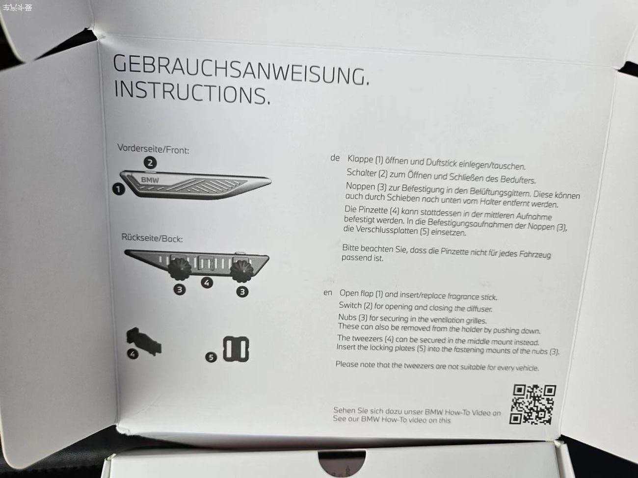

BMW原厂刀锋香薰套装的正面。
背面带有带有BMW原厂编号的贴纸。
套装里面带的芬芳剂是1个支架、1个蓝色装的香薰条,非常好闻,绿色的是后来单独买的香薰条。一只芬芳剂芯儿至少一个半月以上应该没问题。
刀锋支架上预装了图中部件3的橡胶插轮,适合宝马车或者空调口是长方形的车辆,不适合奔驰车圆形的空调出口,要将部件3拆除,并在部件3的位置安装部件5的挡片,防止芳香流失,然后将部件4安上就可以了,部件4可以选择旋转90度安装,便于决定是横着插还是竖着插。

奔驰的出风口是圆的,宝马的出风口是长方形的,所以要换一下盒子里的卡子,才能使用。
