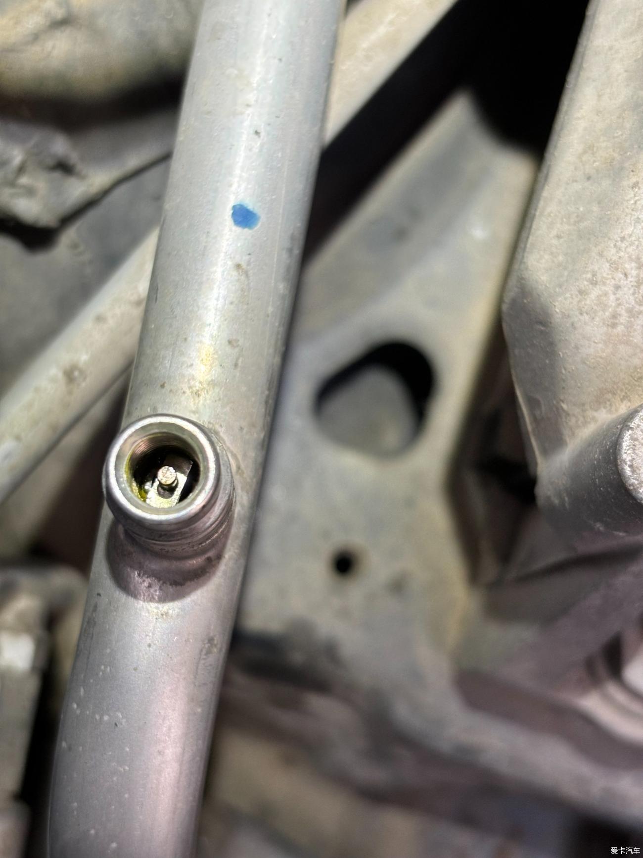

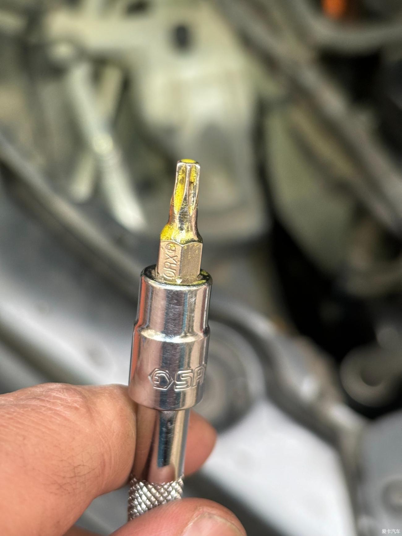

用工具按压下,有制冷剂喷出,但是压力偏弱,同时喷出大量黄色油。
低压管帽子打开,能看到有些黄色油迹。

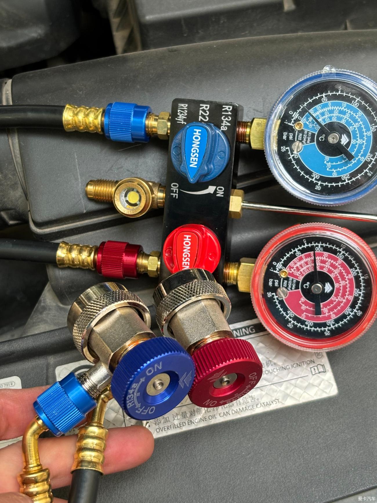

但是5053却进不了空调模块的数据区。所以为了保险,我又买了鸿森的汽车用制冷剂套装。鸿森的以前搞家用空调用过,和22制冷剂所用管子和表通用,但是制冷剂不通用,原来的表和管子用过22了,就不能混入汽车的R134a。
所以重新买了一套。

汽车的接口和家用空调不同,所以红蓝两个快速接头是必须的,其余都和R22系统通用。

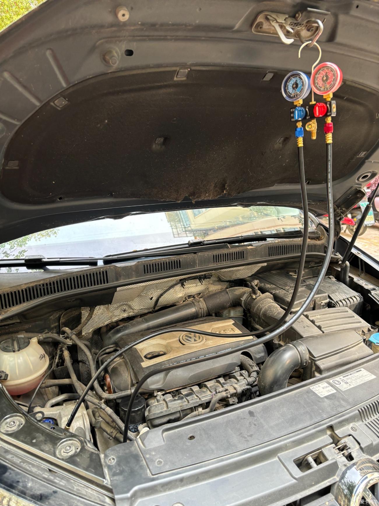

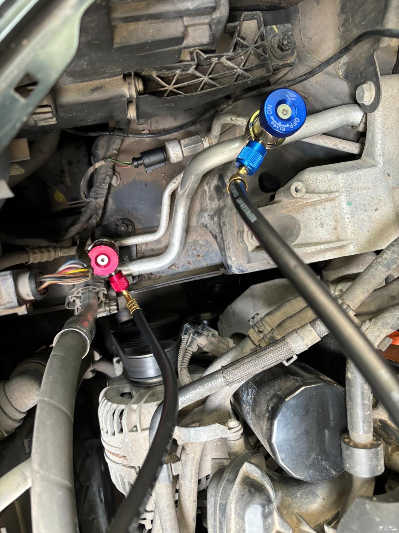

接上车子的高低压管接头,然后用车内制冷剂排出测量表管路中的空气,果然,几乎没压力出来。静态压力都是0.
再启动空调,压力表也没有任何变化。确定了,制冷剂没压力了,制冷系统泄漏了。
压力表空空的数据
高低压接头装上快速接头前,把红蓝旋钮都旋出到最高。

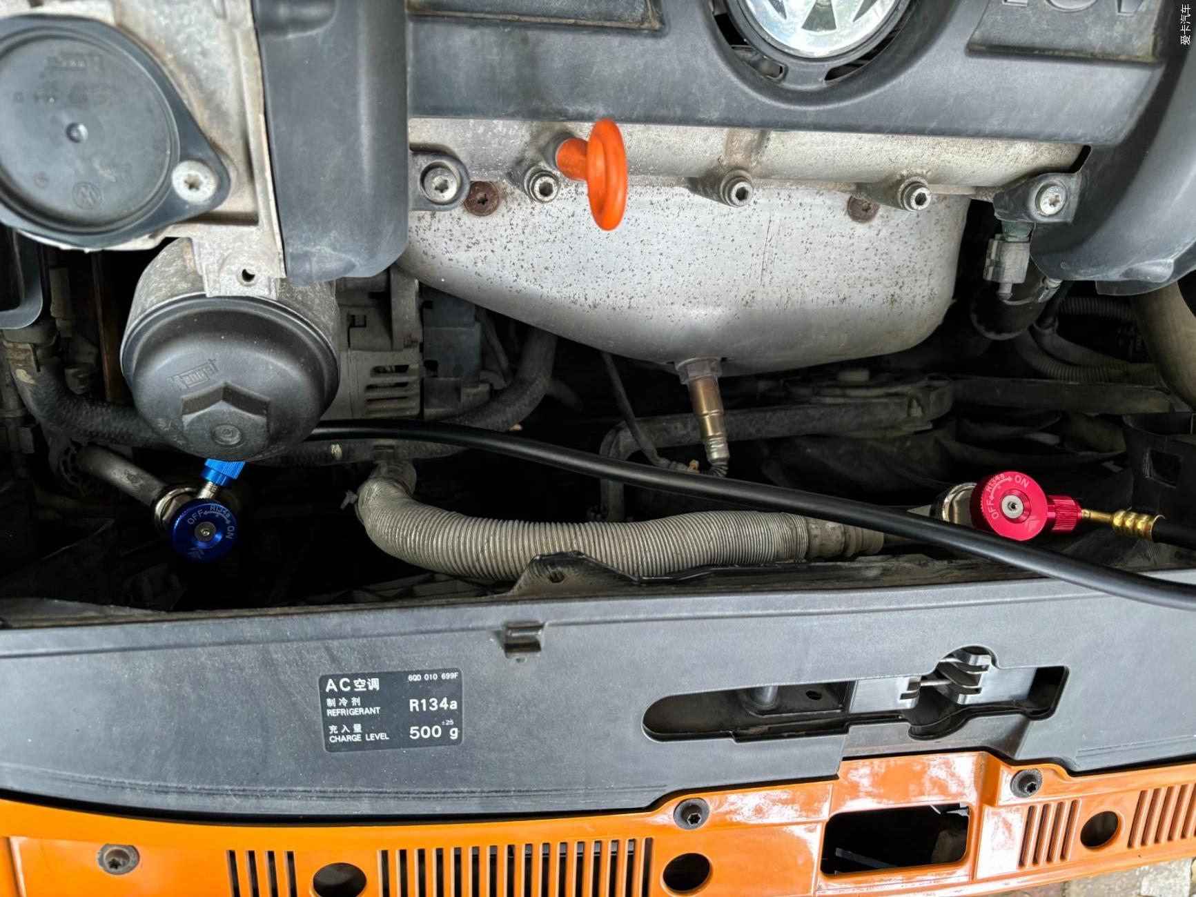

夏朗没戏了,就去测测我15岁的POLO的情况,制冷也不太好了。
接上好在POLO是有制冷剂压力的,静态压力3.5BAR。
开启空调后,高压稳定在5.5BAR,低压稳定在1BAR。也严重缺制冷剂了。
