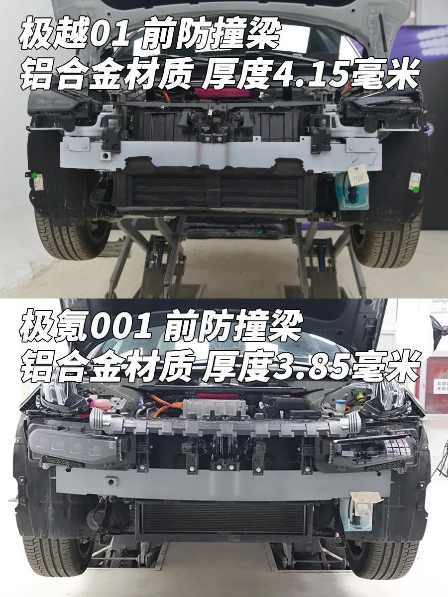

这辆极越01作为新品牌新车型,大家更为关注它的内部做工用料,今天我们就把这辆车拆开,从防撞梁开始一探究竟。

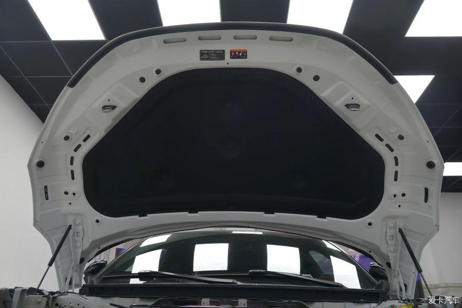

引擎盖是豪华车常用的双锁扣结构,安全性更高。

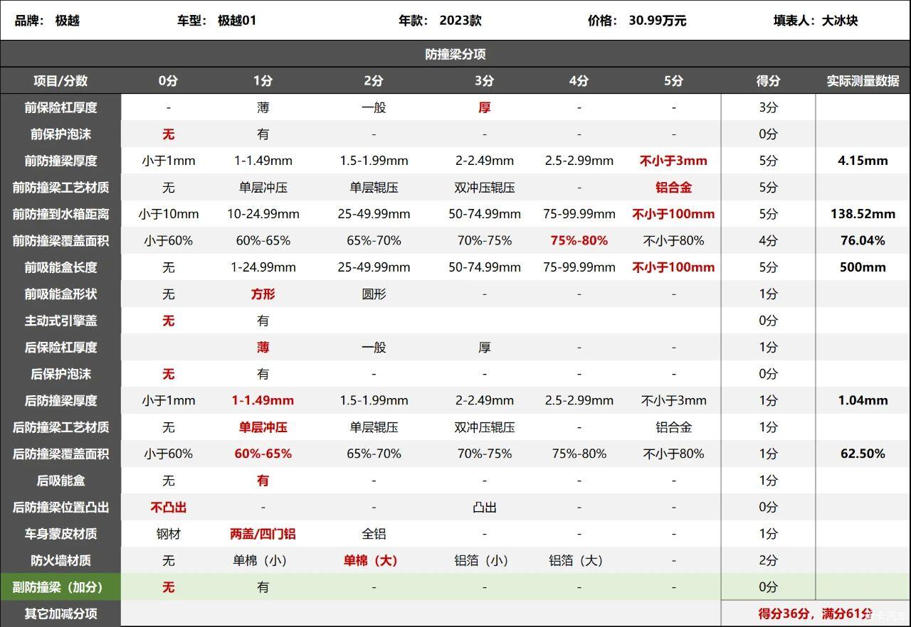

前防撞梁
铝合金

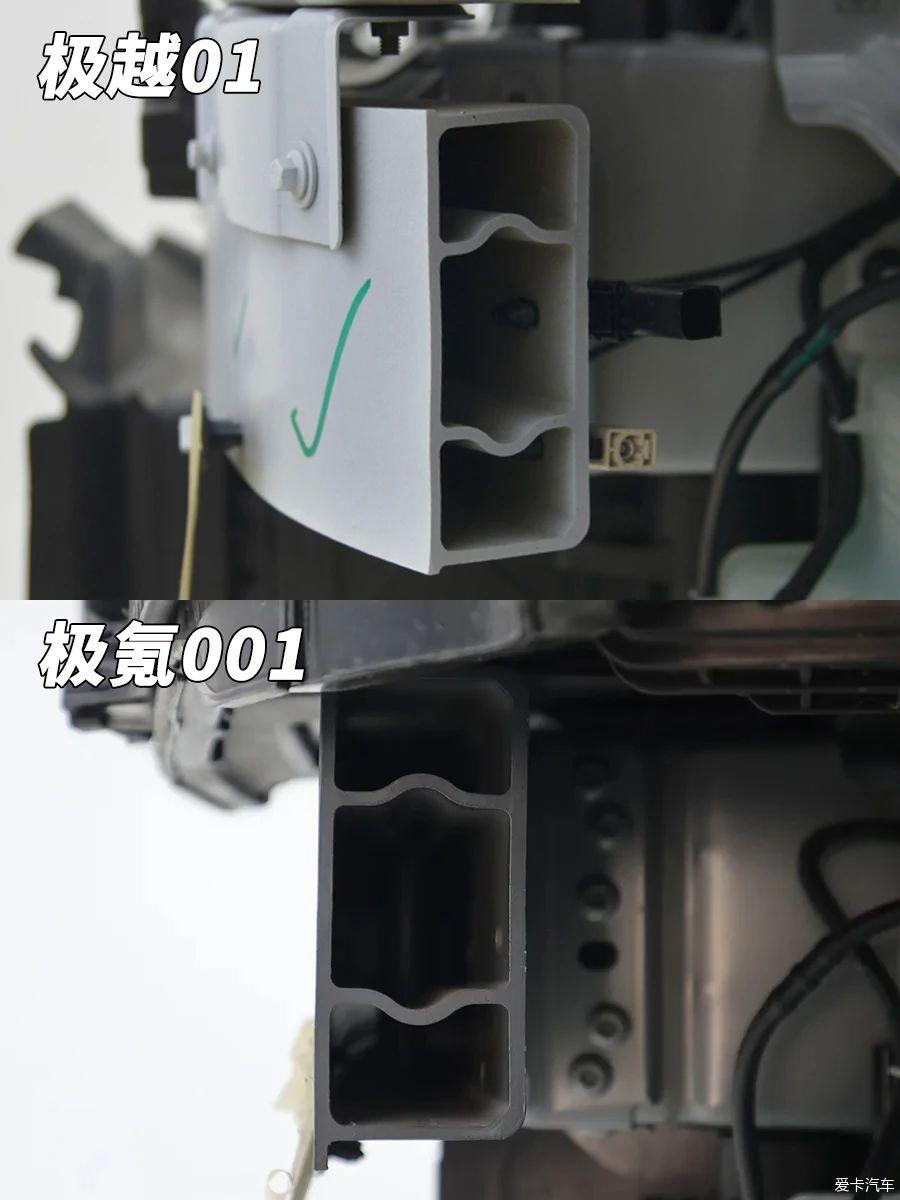

拆掉前保险杠,内部有一根铝合金前防撞梁,厚度为4.15毫米,宽度覆盖车头的76.04%。你看这根防撞梁是不是很眼熟,没错与之前我们拆过的极氪001非常相近,只是稍微厚了一点。
两辆车的前防撞梁截面也一模一样,都是“目”字型,中间带有溃缩吸能褶皱,这是吉利浩瀚平台的一个特点。

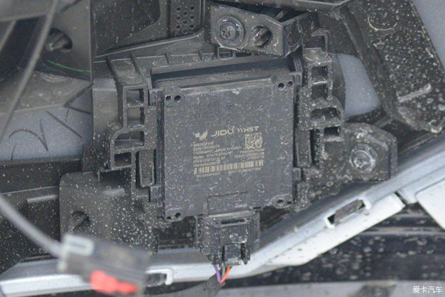

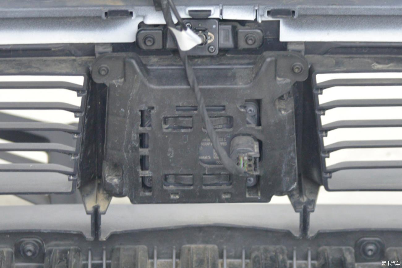

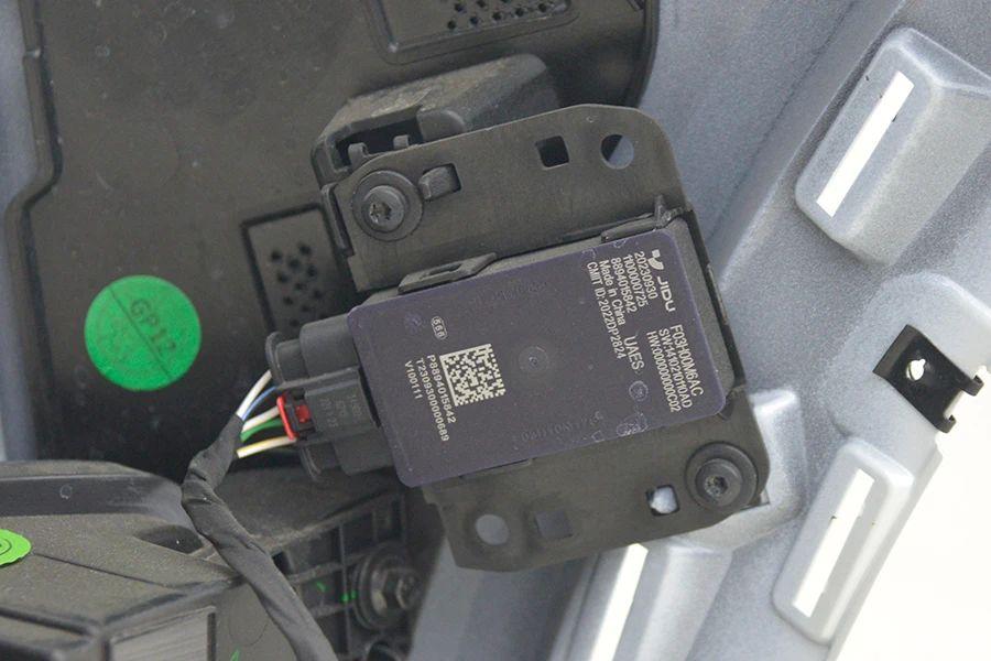

虽然这辆车的在智驾采用纯视觉技术,但并没有取消毫米波雷达,因此保险杠上能看到三个毫米波雷达。杠皮两侧还各有一个UWB(Ultra Wide Band超带宽)模块,俗称数字钥匙模块,可以实现手机蓝牙钥匙解锁,临近车门解锁等功能。
这辆车与极氪001一样,防撞梁下方都有主动式进气格栅。

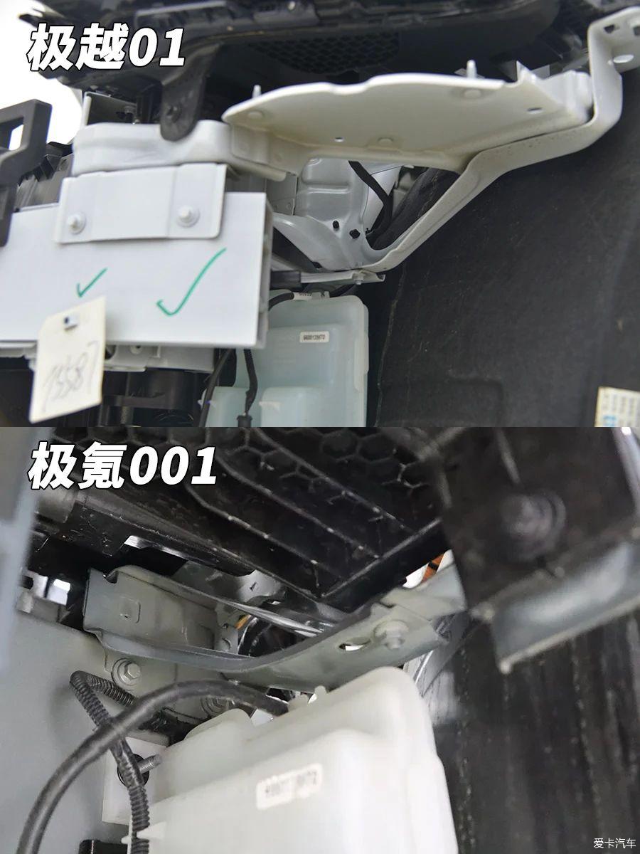

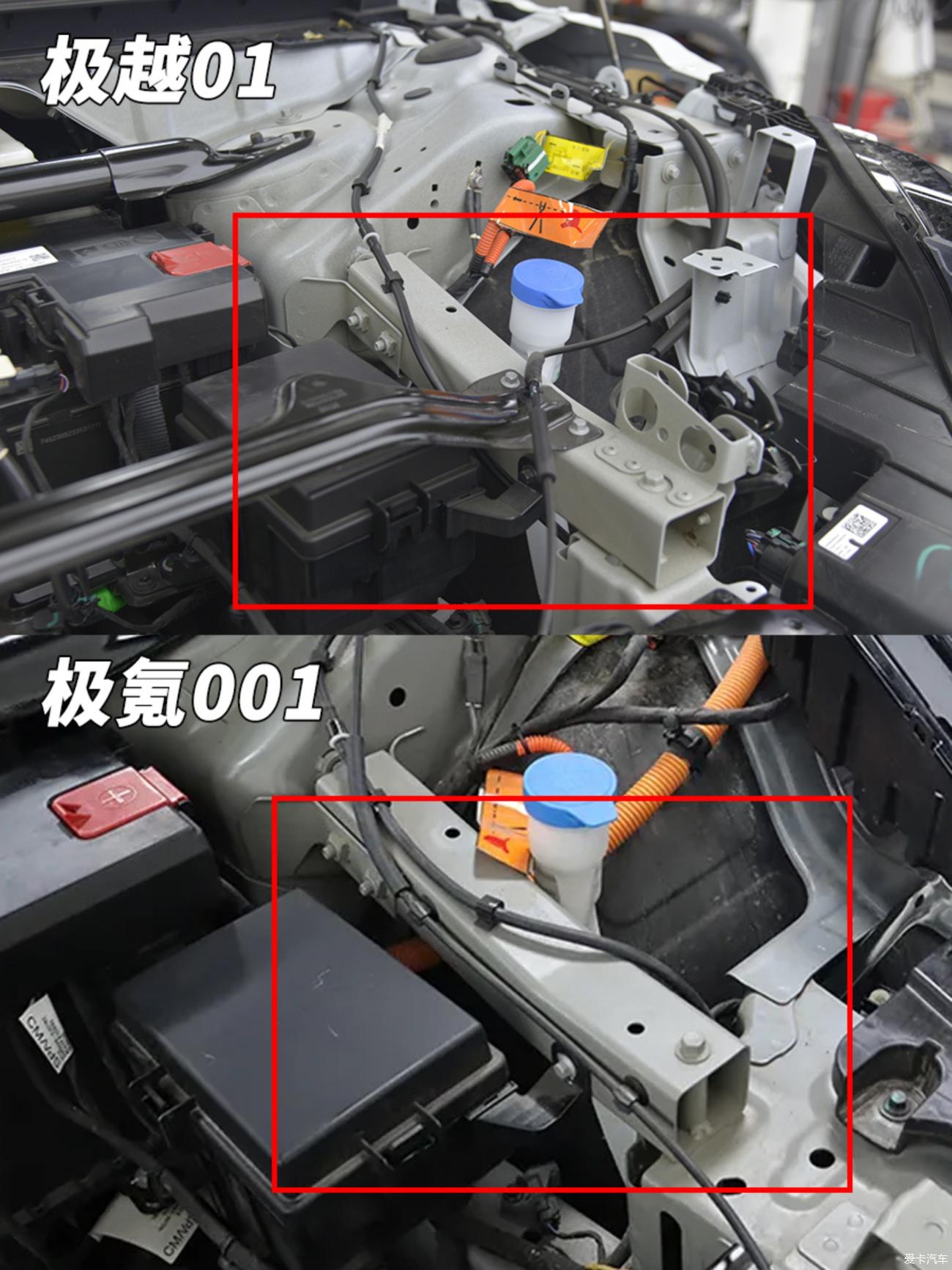

和所有浩瀚平台车型一样,发动机舱两侧塔顶前方都各有一个承力支架。
Shotgun从A柱向前延伸,与纵梁相连,属于“硬扛”的碰撞策略。

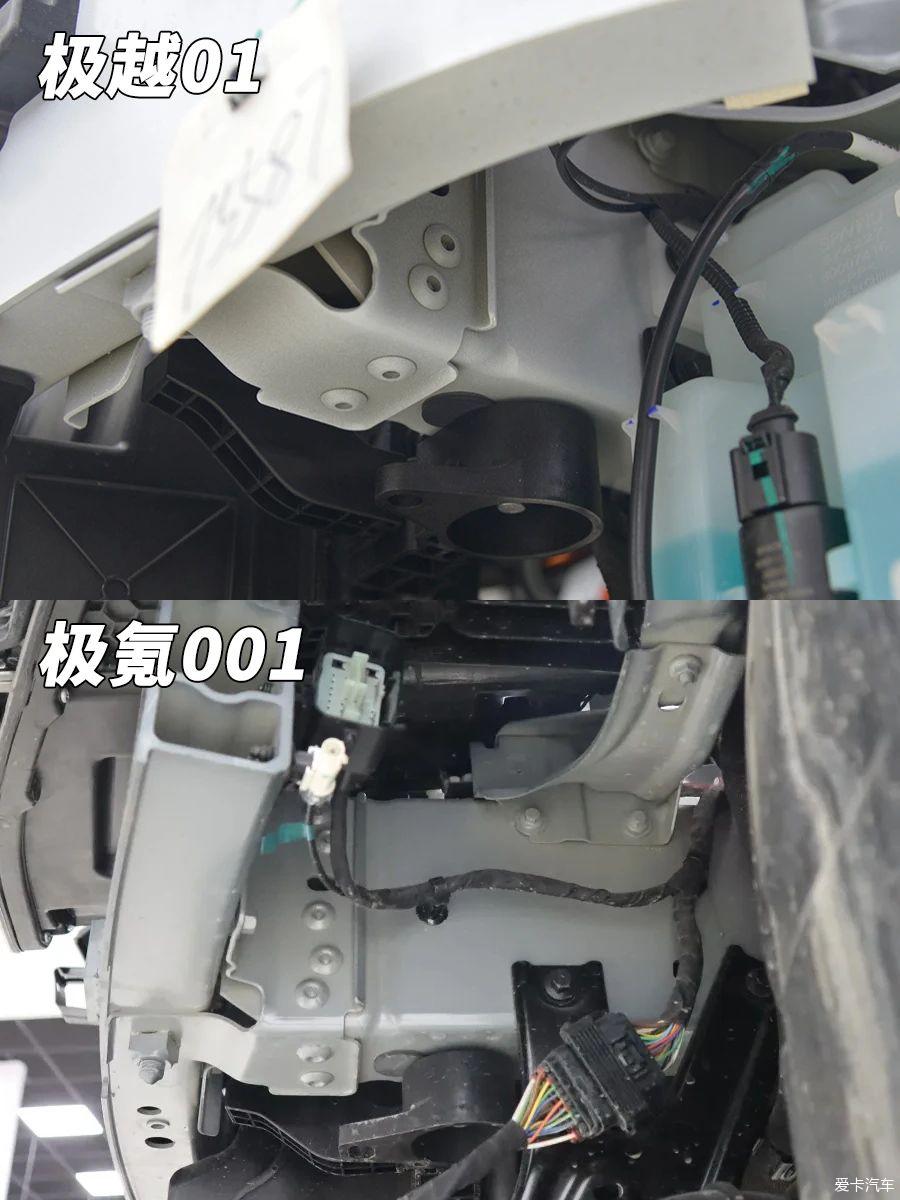

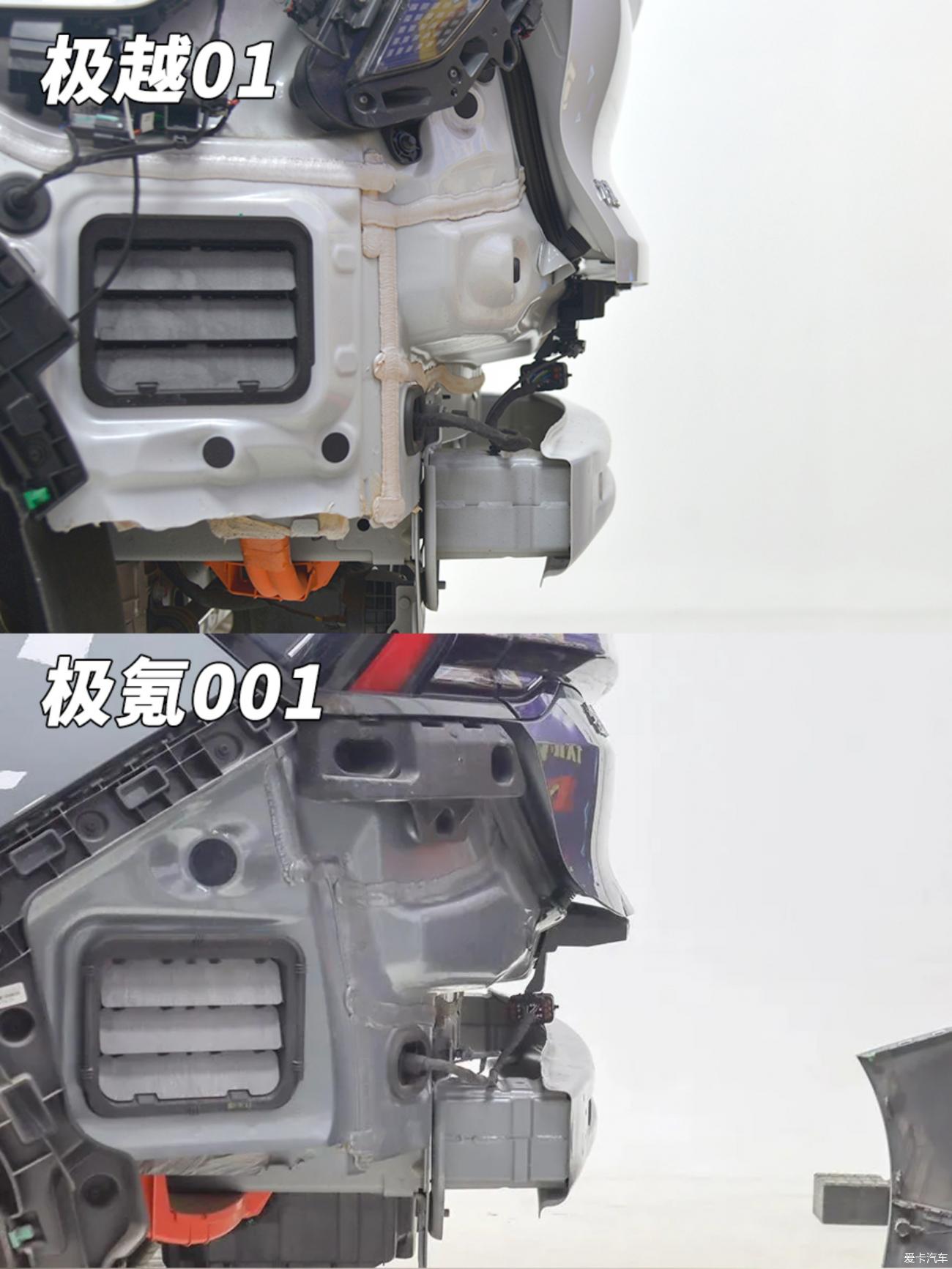

前吸能盒非常长,这是吉利浩瀚平台的另一个显著特征。
前吸能盒长度接近50厘米,已经达到了前悬架避震器的位置,由四根螺栓连接。这个超长的吸能盒可以视为前纵梁的一部分,在实际碰撞中,能起到很强的缓冲作用,哪怕事故大一点,也可以直接更换,避免纵梁切割焊接。

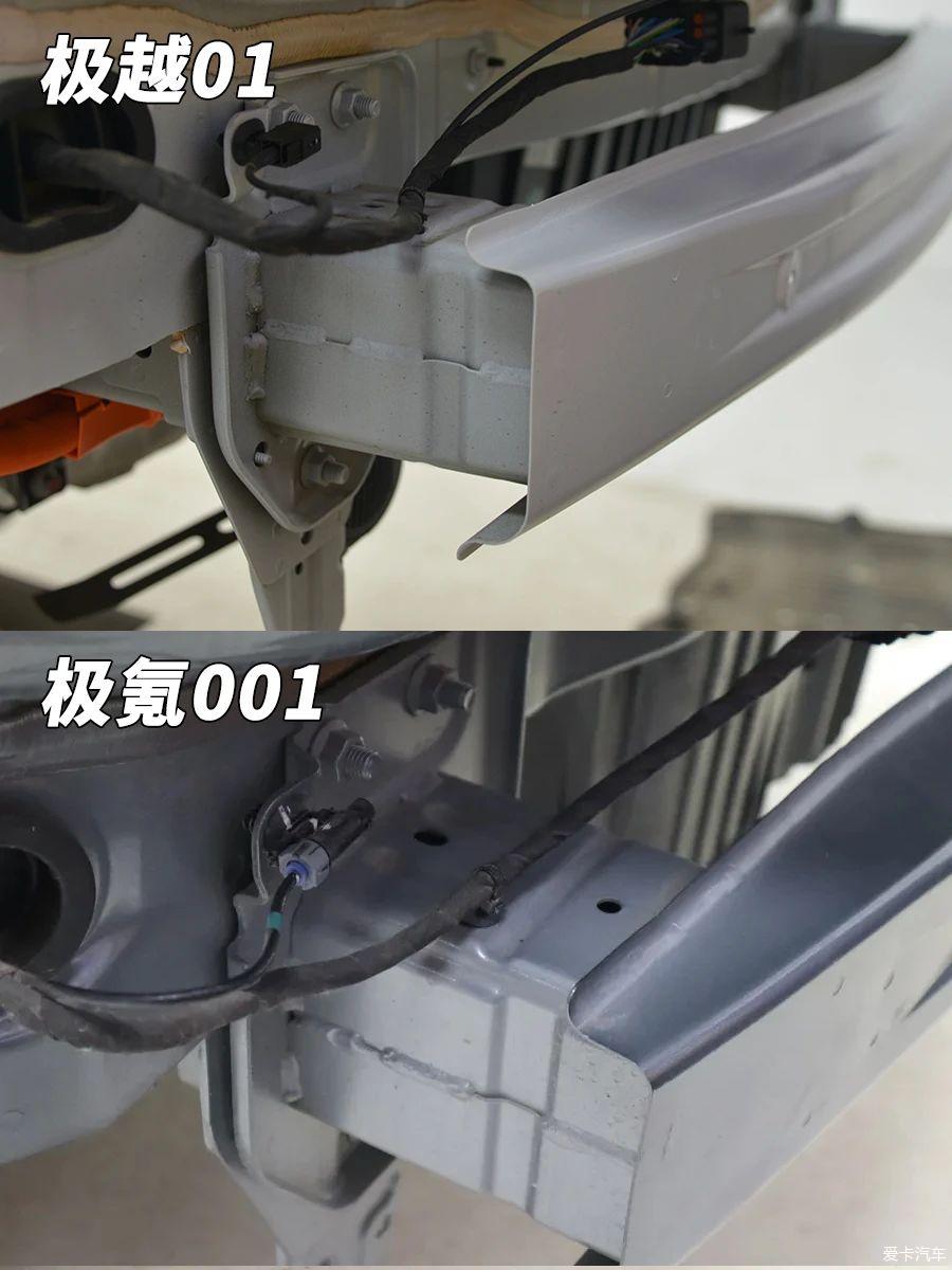

后防撞梁与极氪001一样,都是一根单层冲压热成型钢板,属于高强度钢,厚度为1.04毫米,能覆盖车尾的62.50%。
后吸能盒比较规整,和极氪001一样,不仅有溃缩褶皱,还有溃缩打孔。
后防撞梁和极氪001一样,并没有凸出于后尾门,如果发生低速追尾,后尾门很容易受伤。

这辆极越01的前后防撞梁基本和极氪001保持一致,前铝合金后热成型钢,属于这个级别应有的用料水平。尽管吉利集团下有很多车同为SEA浩瀚平台,但不同级别、不同价格的车,在细节设计和用料上还是有所不同。通过拆解,很显然这辆极越01和极氪001更为接近,甚至连名字都差不多。
那么这辆极越01的底盘情况如何呢?还请继续关注后续的拆车内容。(本文及视频中的测量数据结论观点仅对此辆车负责,测量数据对公示的实验方法负责。)
2023款极越01防撞梁评分
