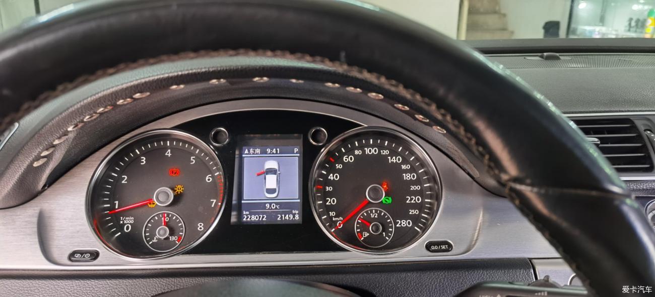

这车平时用着也没什么大毛病,就是各种故障灯亮,消了又亮到后面也懒得管它了。

各种故障灯,出来了清掉没多久又出来,拿去检修也没发现哪里有问题。

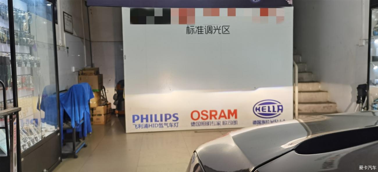

和改灯店的老板说了只用最便宜的方式解决问题,所以只换个透镜就行了。

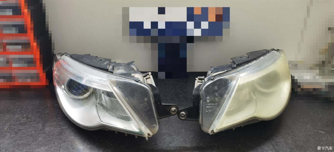

这是还没改之前的样子

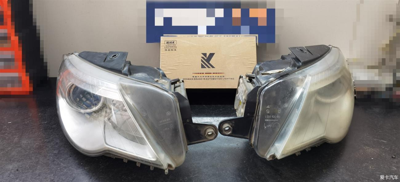

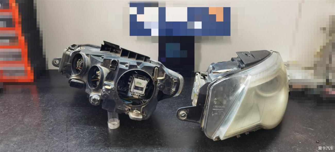

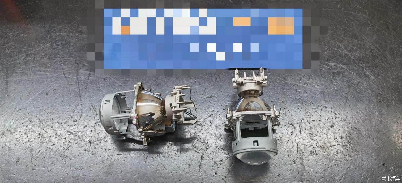

这是拆下来的原车博士透镜,这也是个大牌子的透镜了,居然这么不差。

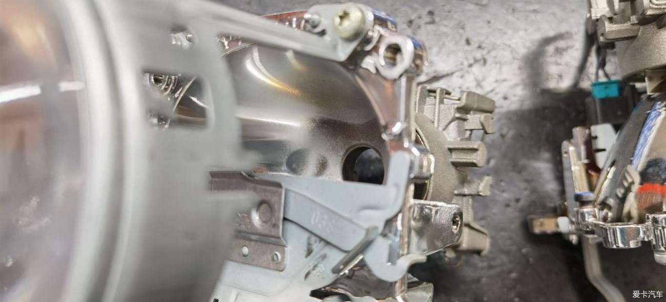

透镜里面的反光杯作工其实挺粗糙的,再加上用久了老化点就更差了

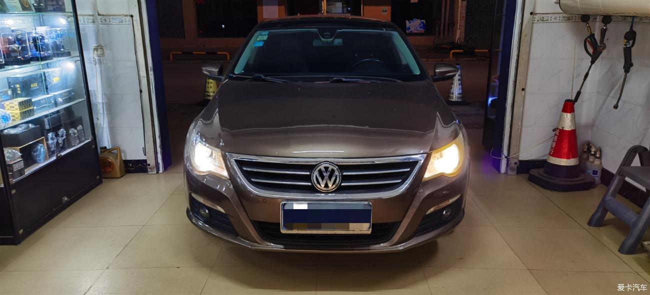

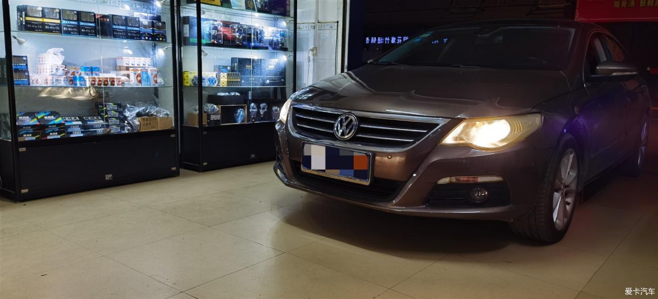

这是改完以后的大灯,外观上没有任何改变。
只是换了透镜,灯泡还是用的原来的,不过灯泡安装方式和原来不一样了
装车搞定

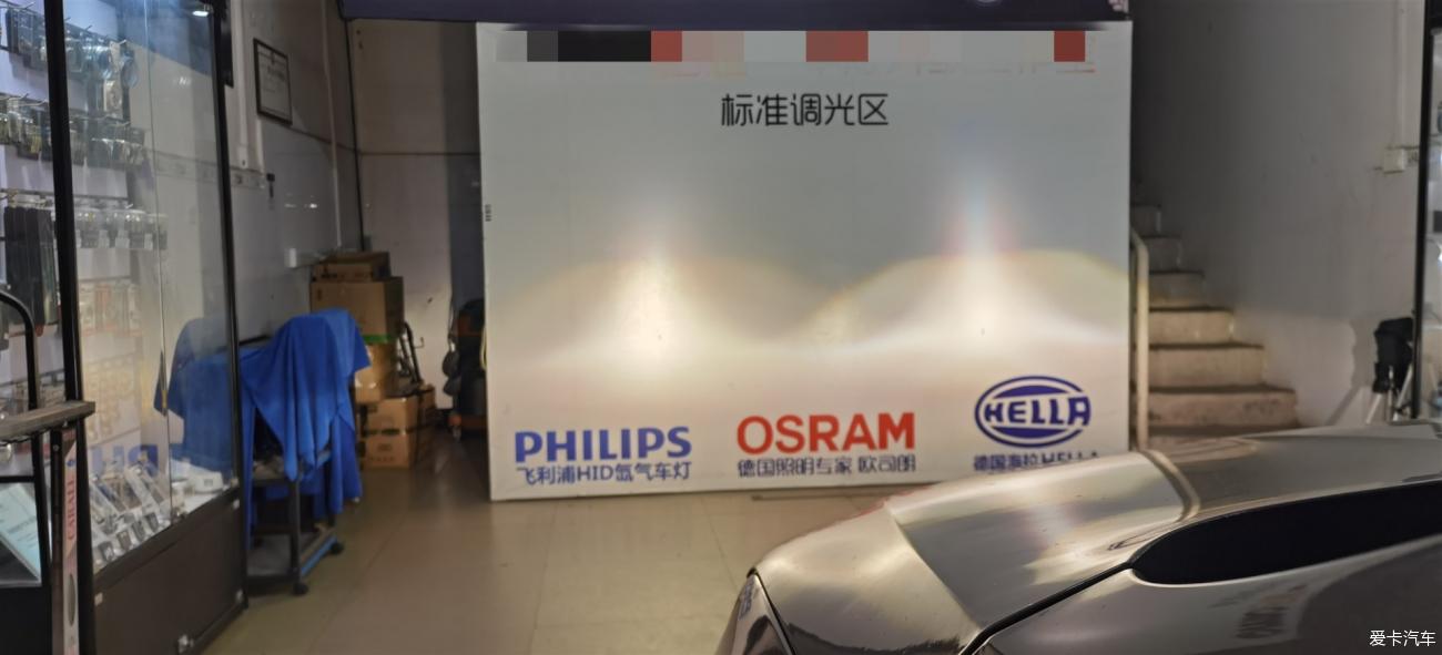

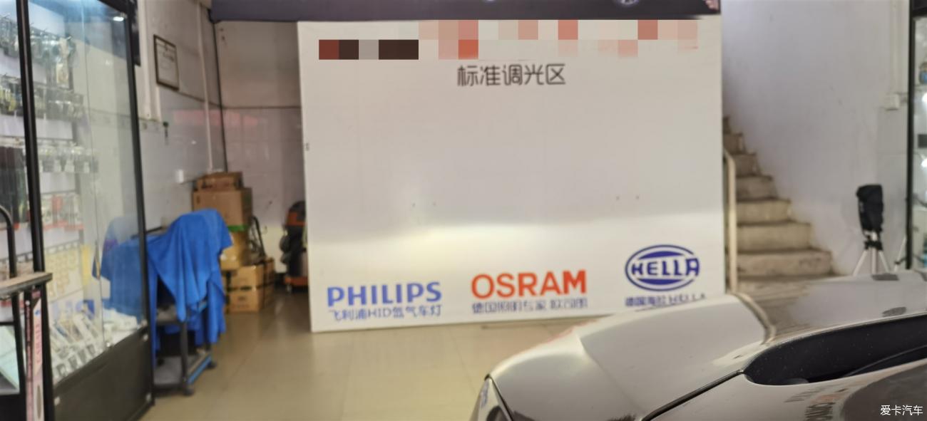

这是原车的近光,别看左边大灯的灯罩老化了点,但近光还是比左边亮多了
这是改完以后的近光,这下最终看见右边的灯光了,而且比左边的还要亮。
这是原来的远光,右边是真不行了,几乎看不见光亮
这是改完以后的远光,两边都比原来亮太多了,这个透镜确实不错,感觉比新车的时候都要亮。
