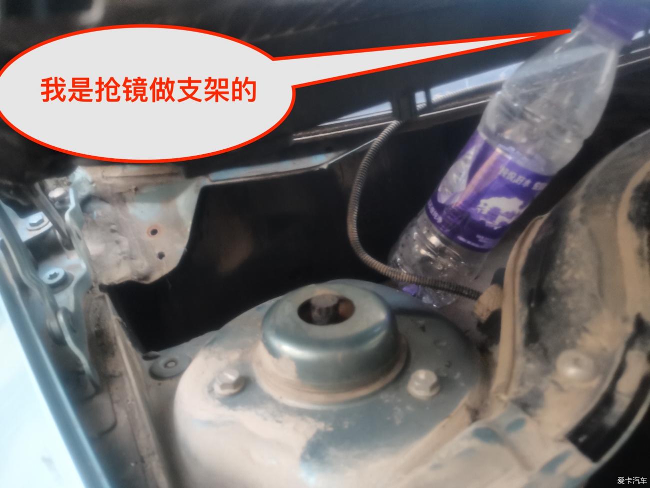

材料:无,其实有一个,农夫山泉矿泉水瓶,至于用处,看照片。

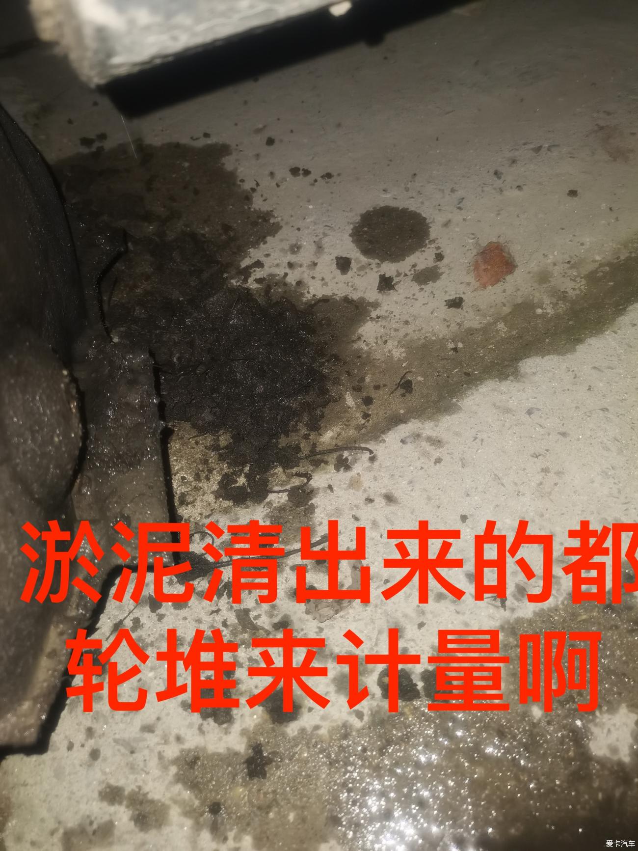

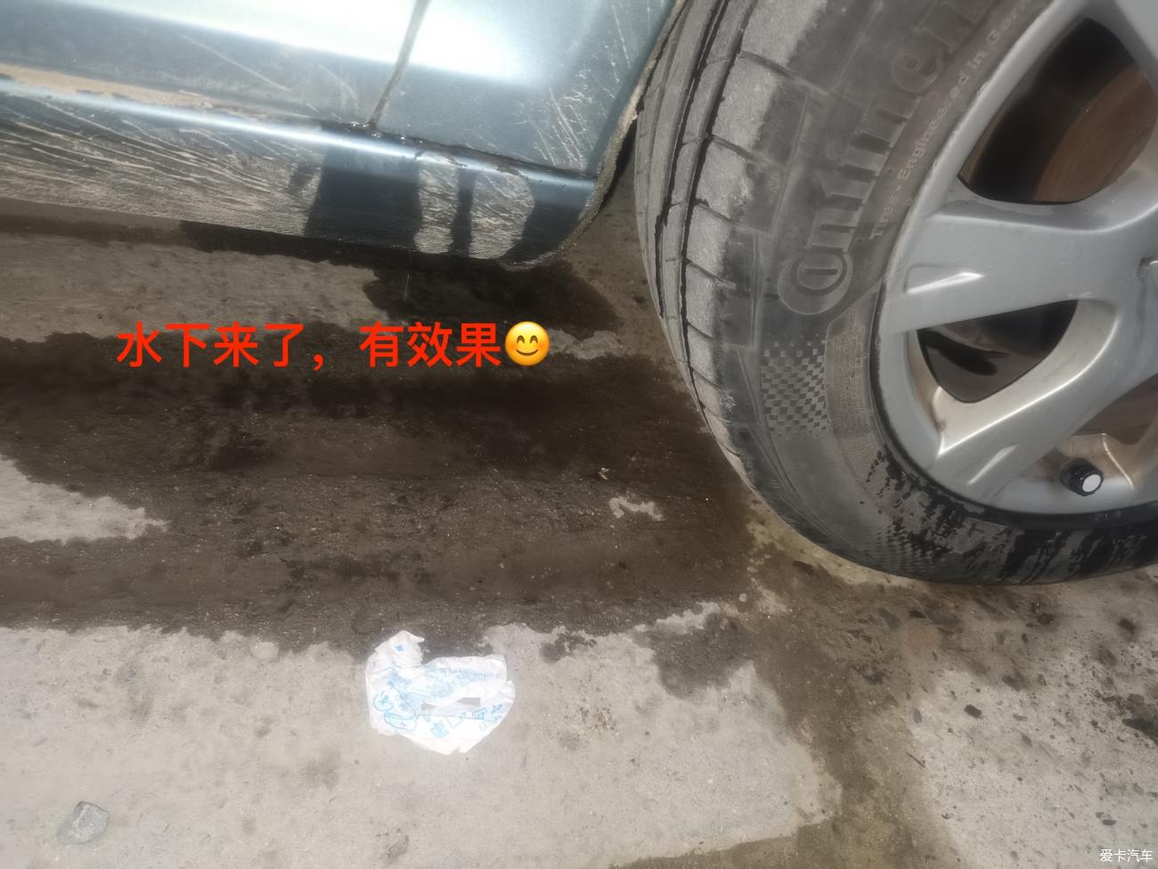

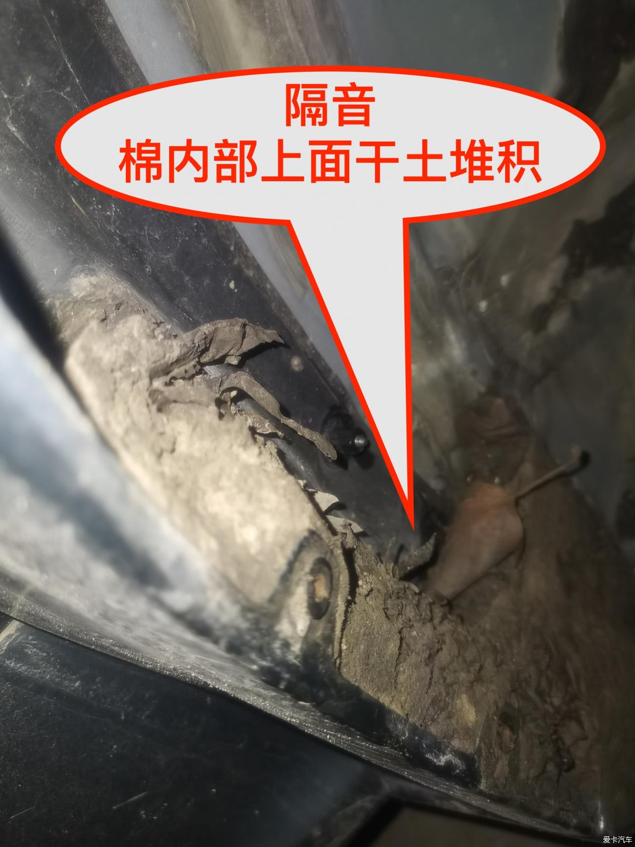

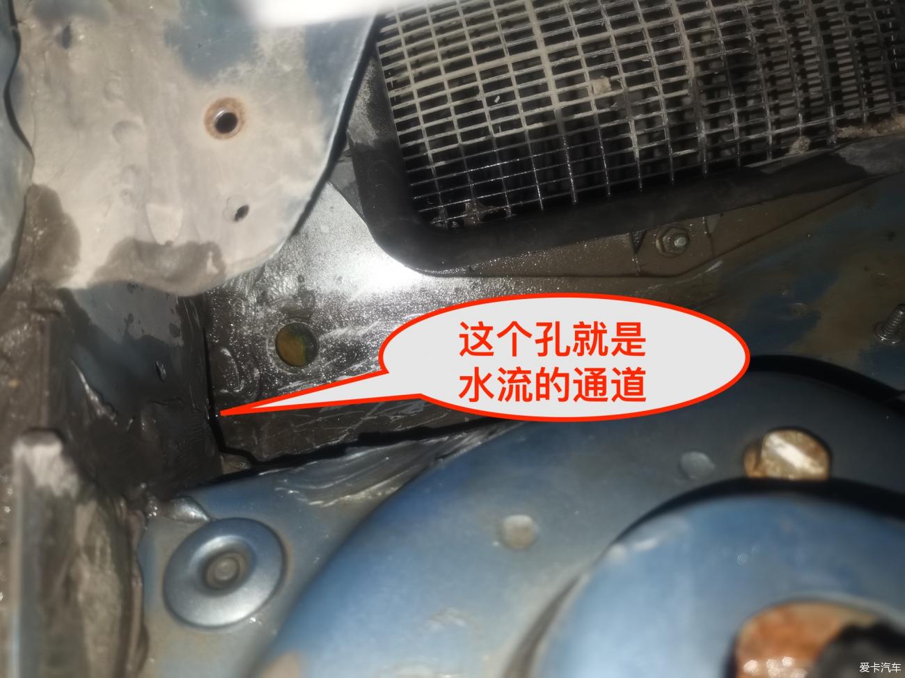

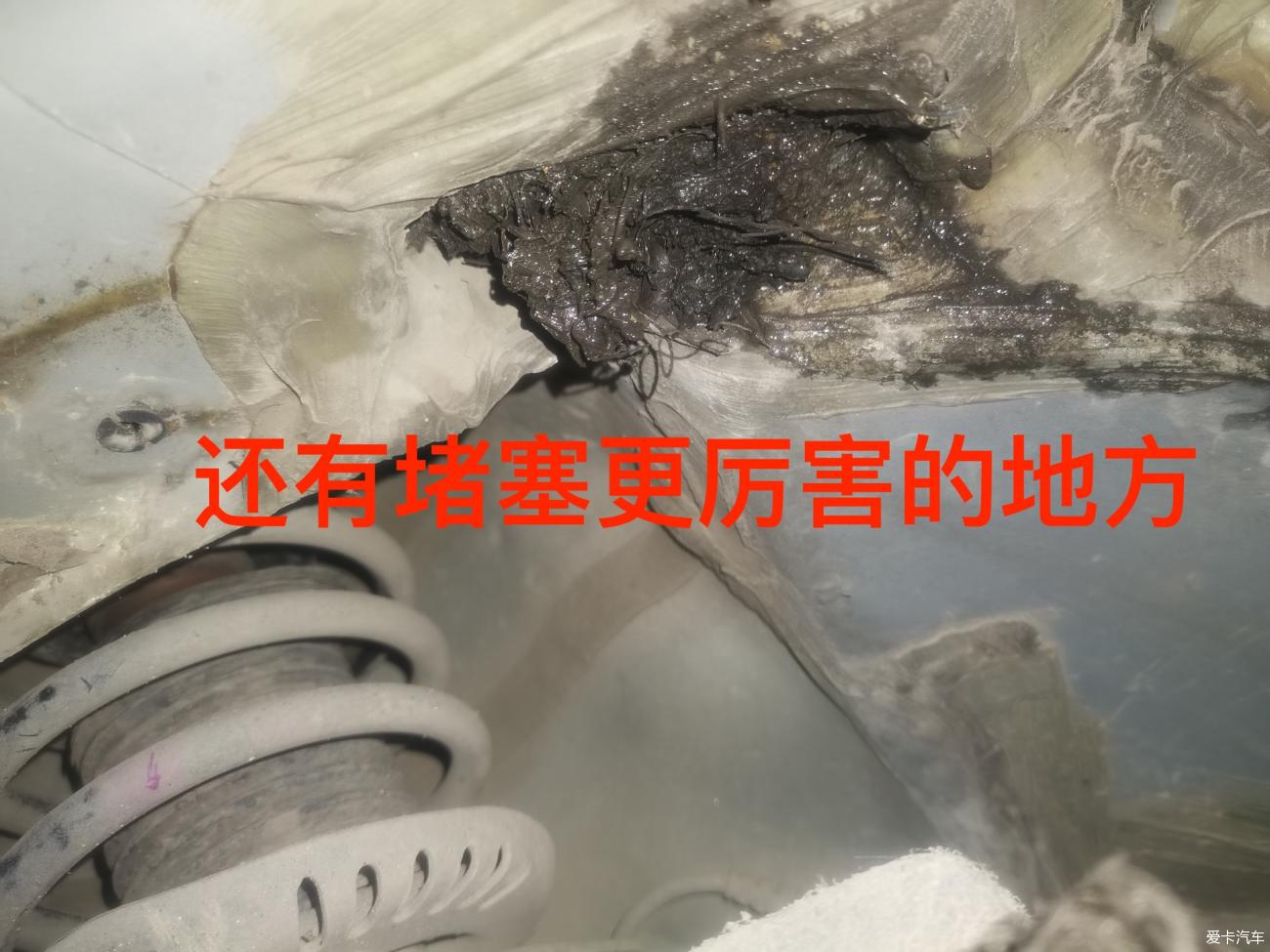

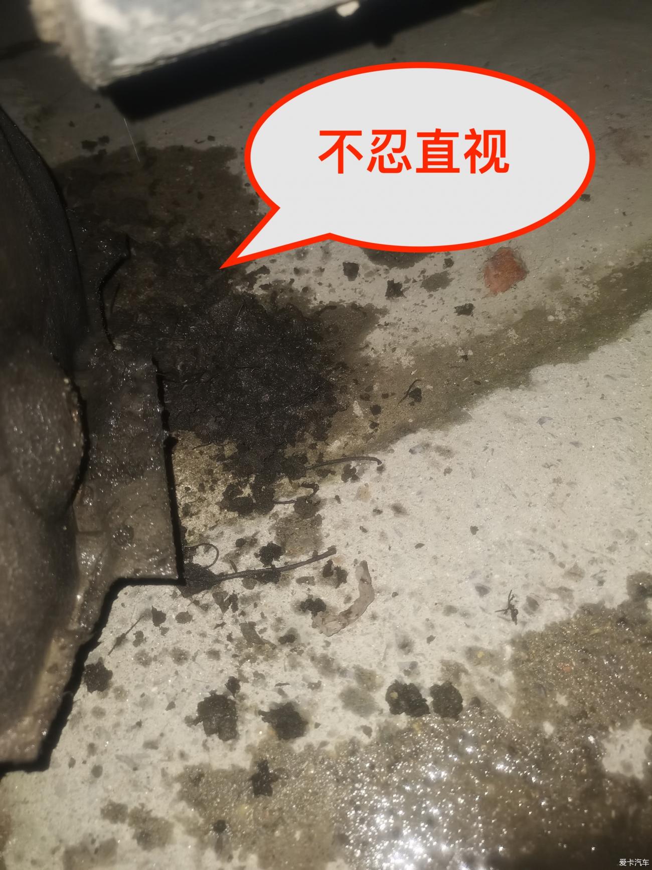

故障现象:

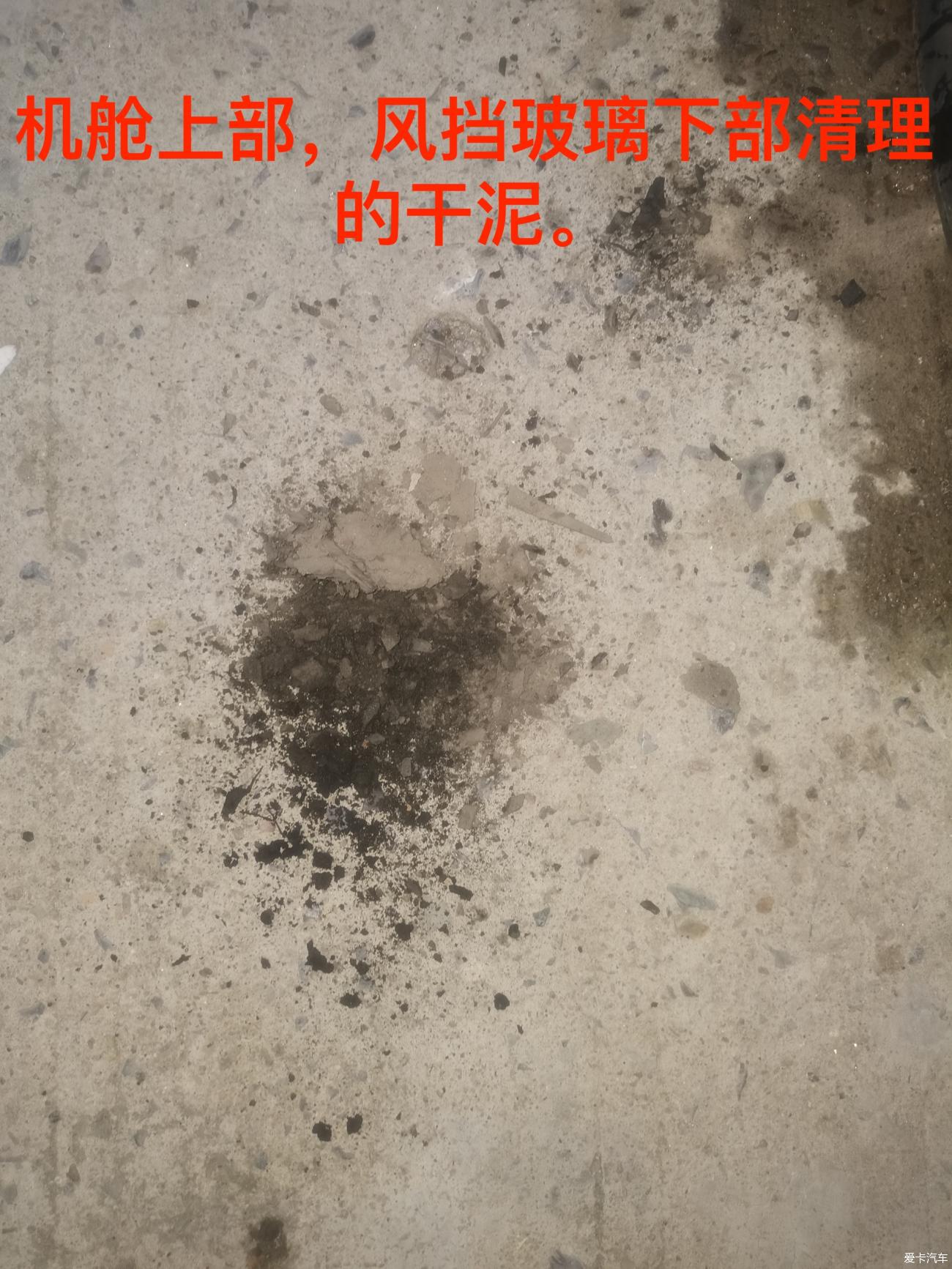

空调风机在下雨过弯时有水流声,关键是空调风机出了几次问题了,终于在一个下雨天开车,一把方向哗啦啦的流水声和水撞击风扇叶的声音我开悟了,进水了,从空调进气口水流进了副驾驶室!!!。
维修自己完成。

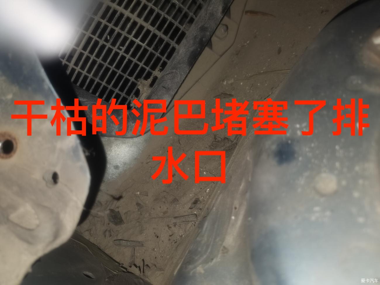

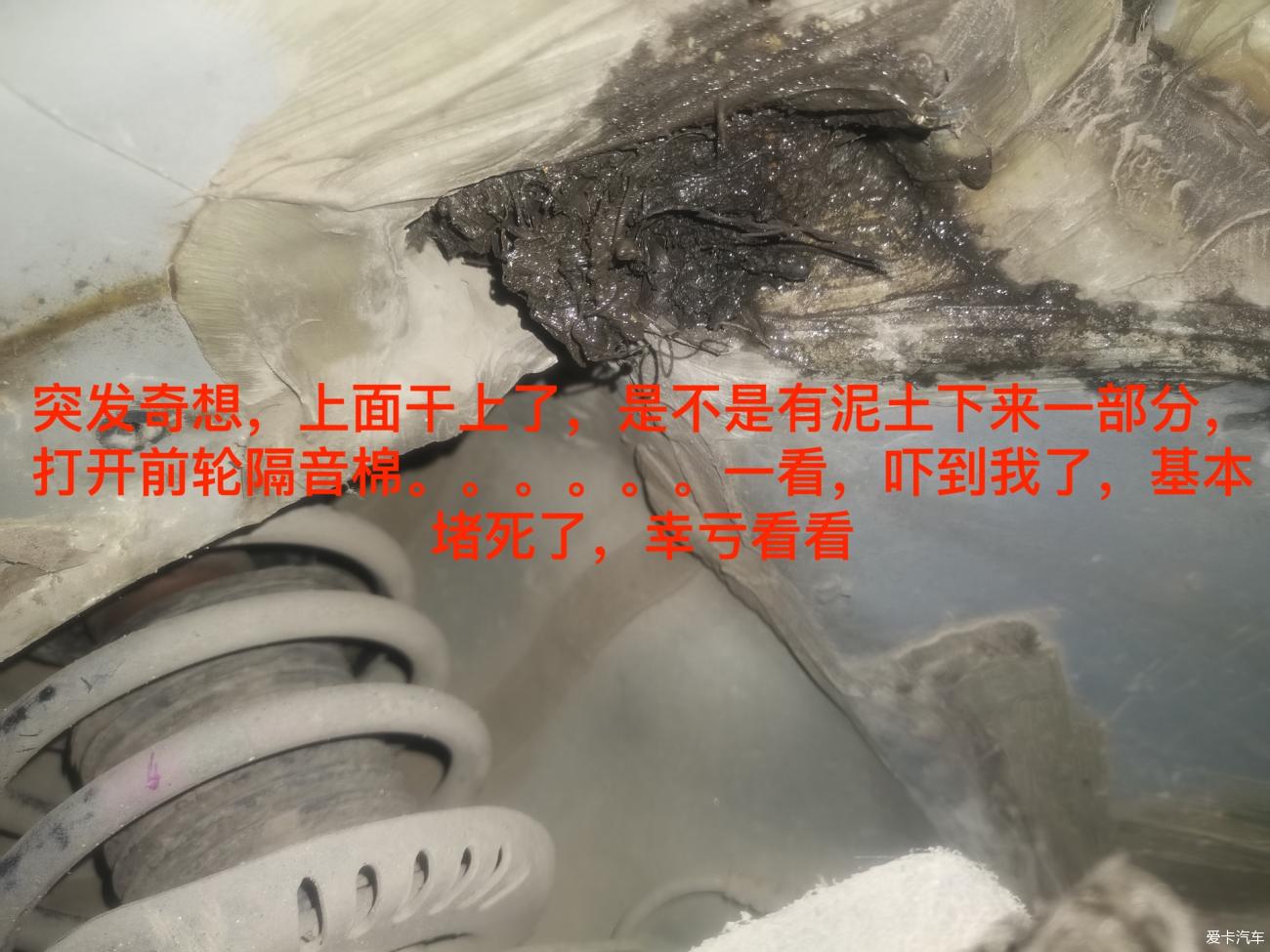

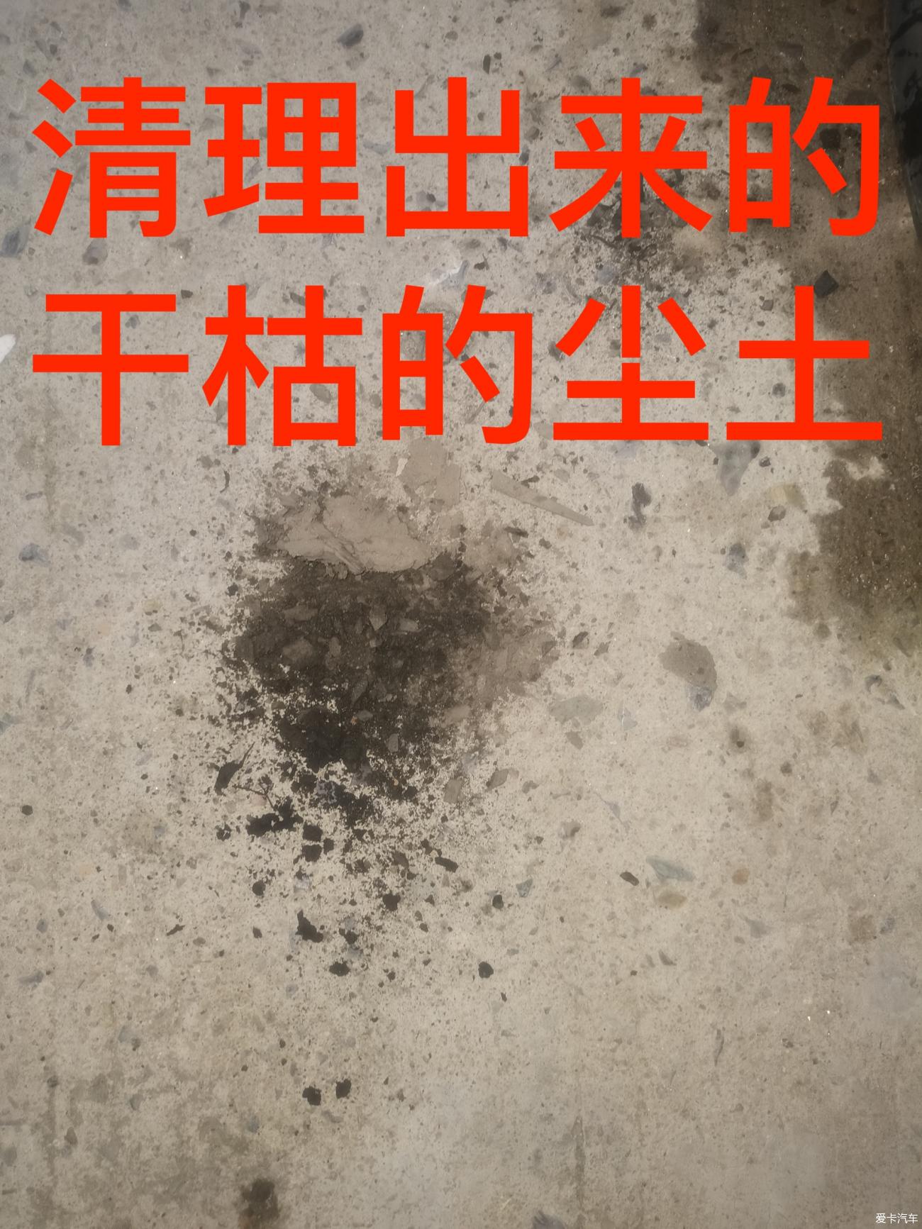

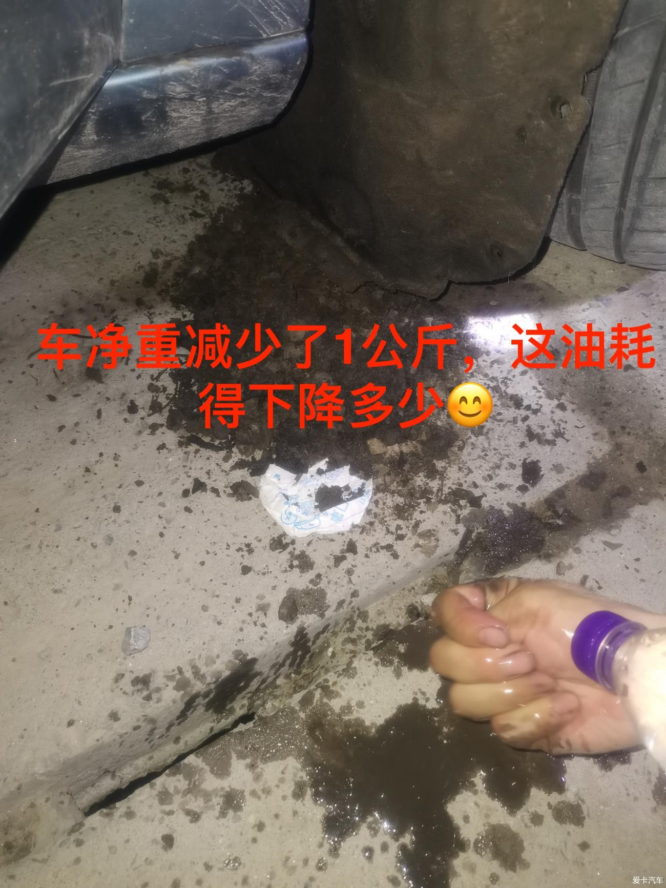

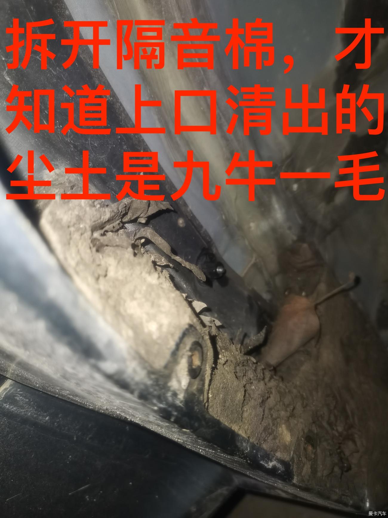

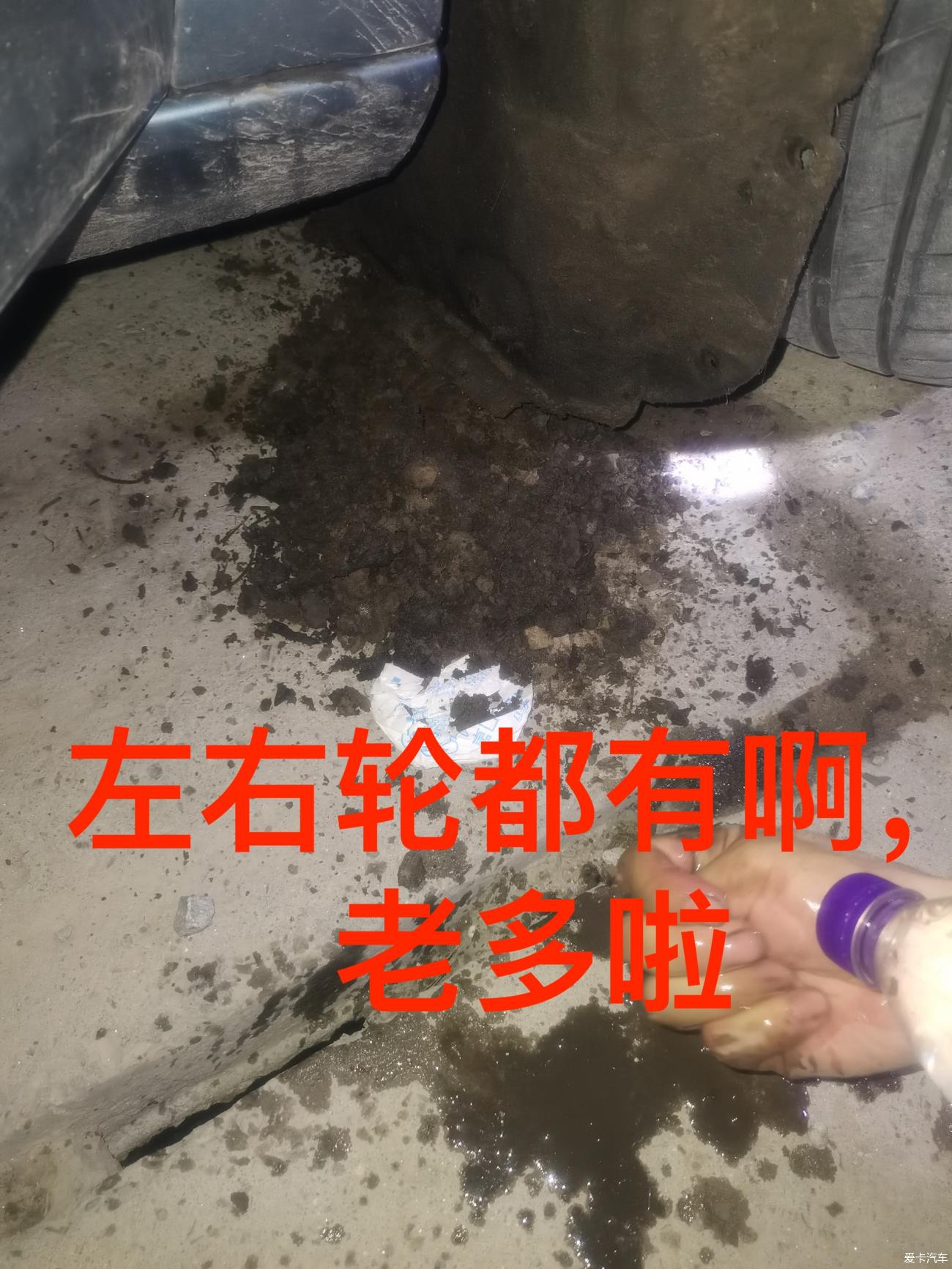

本次维修思路,拆检空调进风口,疏通前挡玻璃排水汇总口,这个排水口左右都有,我只拍了右面的左面的也清理了。清理前轮隔音棉和车体连接内部淤泥。反正就一个字,能清的都清清。

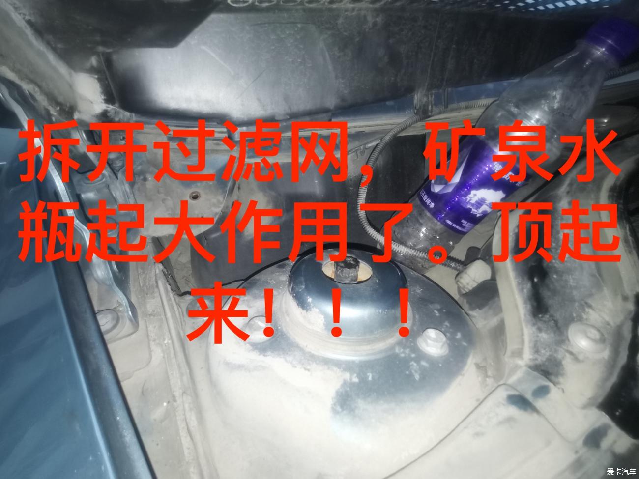

引擎盖打开,隔音隔水胶条拆下,顶开风挡玻璃装饰板
风机进口防护网有明显流水冲进去干上的杂物。
这个水平顶起来正好下手
农夫山泉抢镜了
干枯的土地,有种子都发不了丫

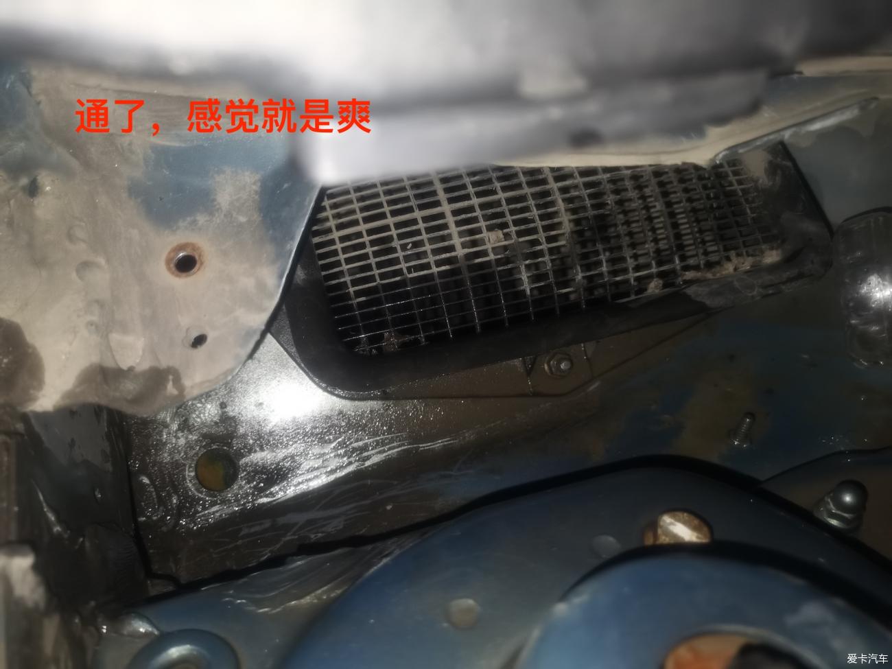

见底了见本色了,通了
遇到问题就想,想通了就干,想不通,就再想想,再问问,再查查,再逛逛论坛,最后,迎刃而解。
