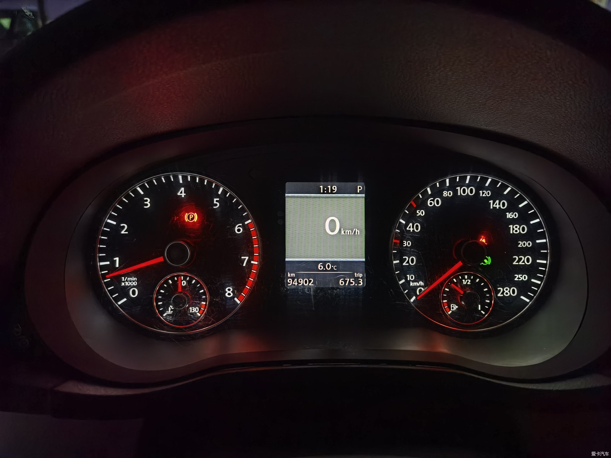

本次保养时间及公里数:

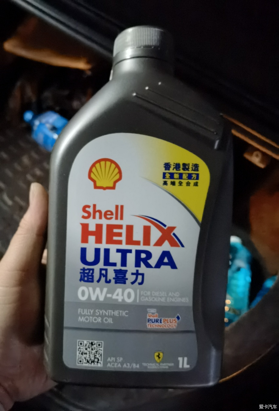

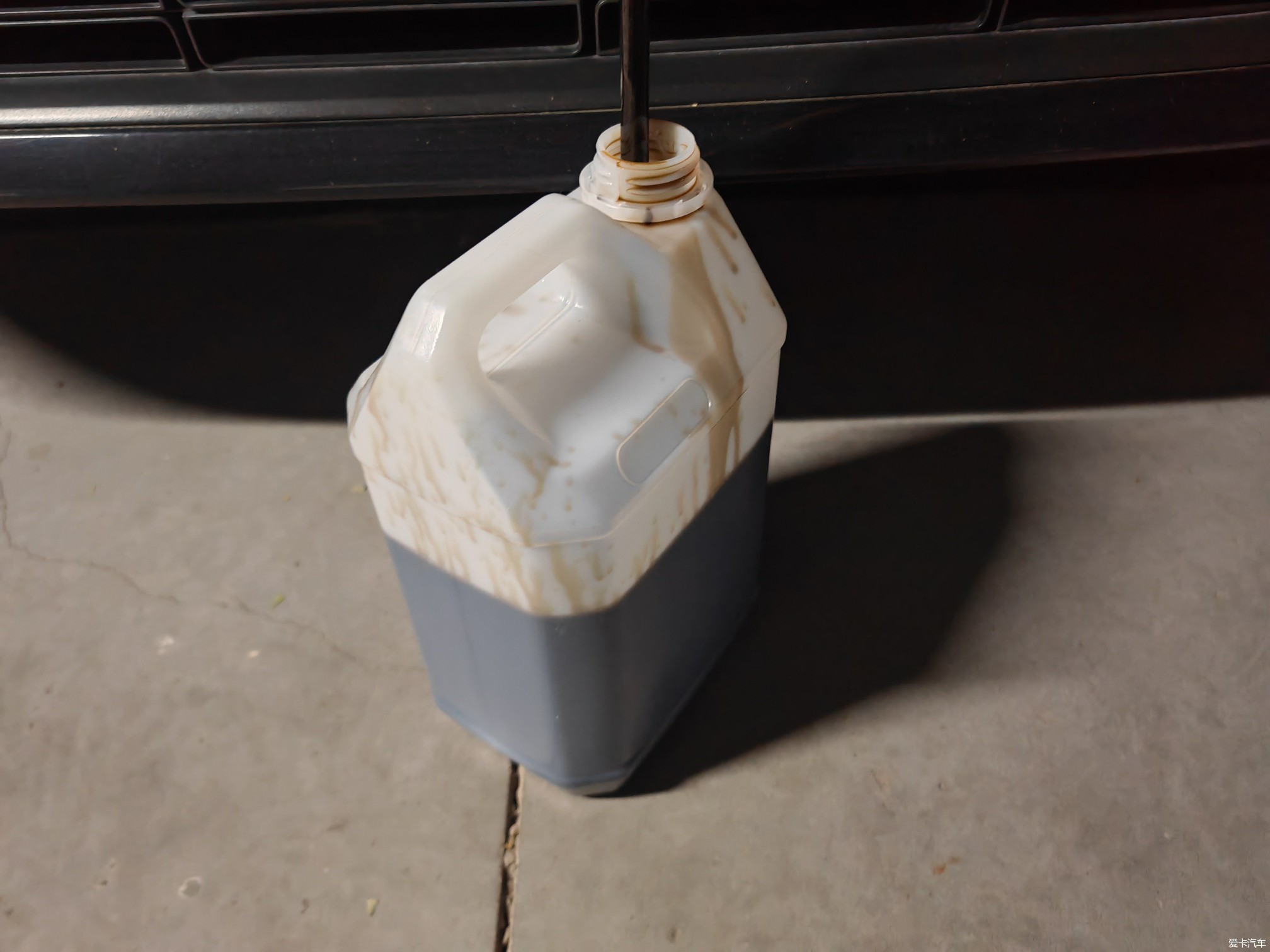

1.机油:2024.03.10 94900公里 壳牌超凡喜力0W-40港版)使用4.5L 上次机油行驶4287公里。

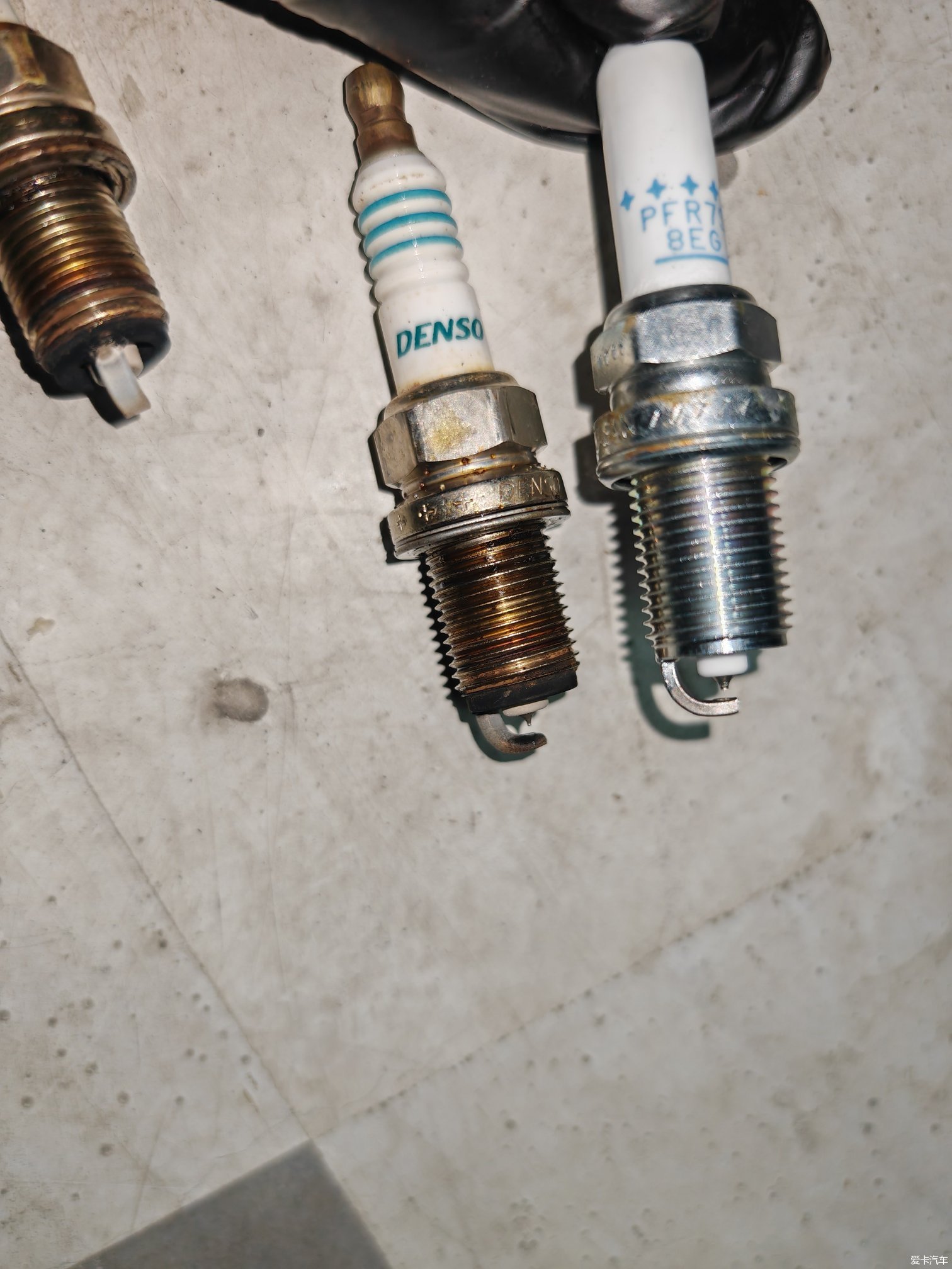

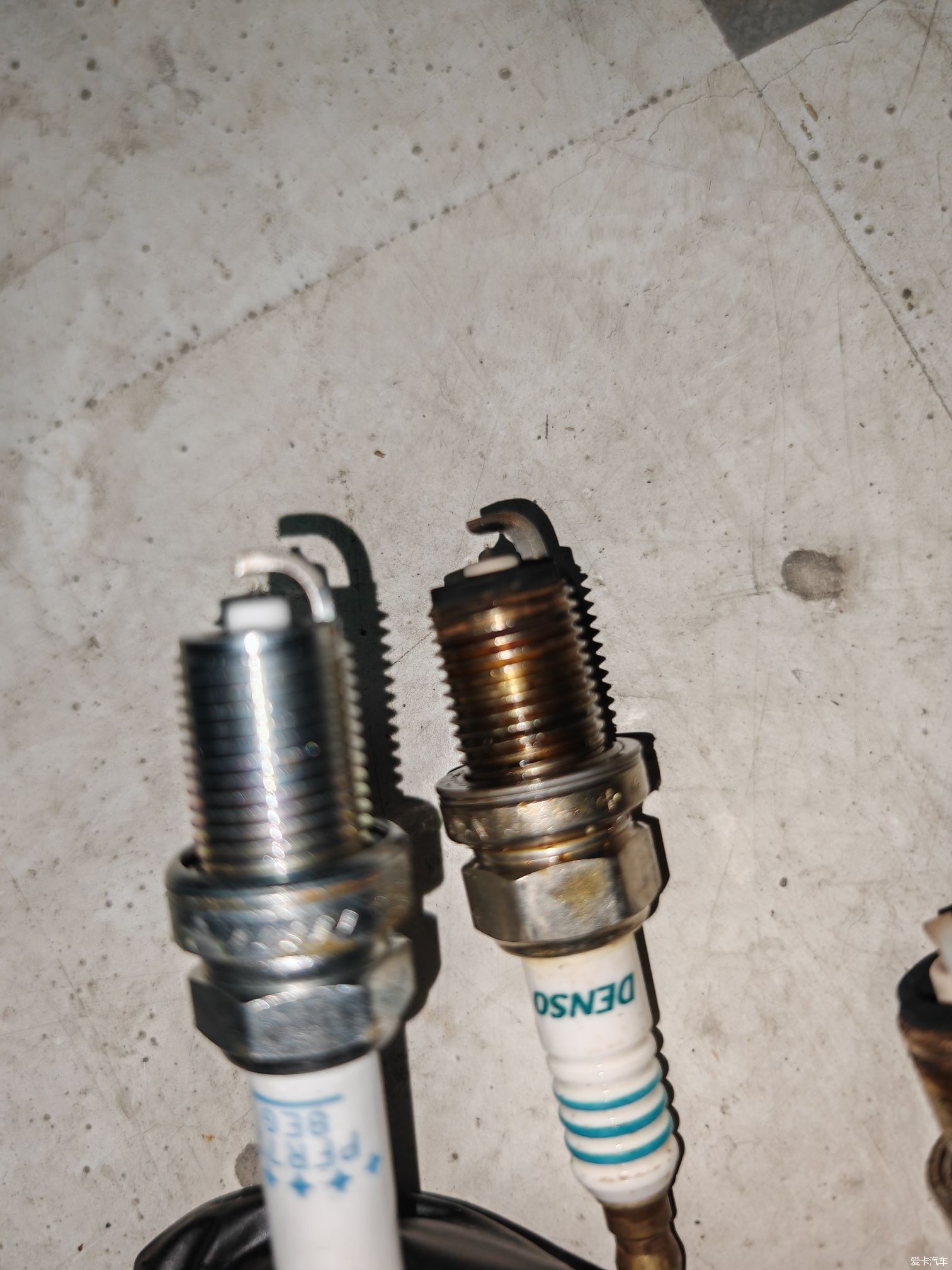

6.更换火花塞(NGK双铂金(PFR7S8EG))上次更换为2018.08.08 6万公里

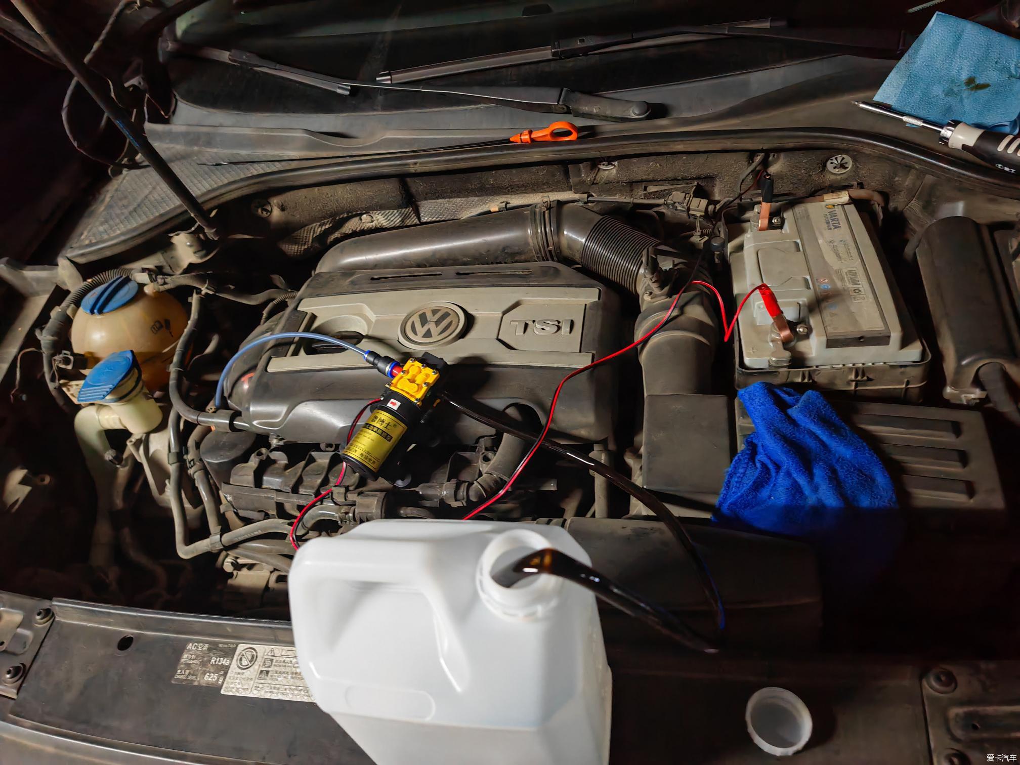

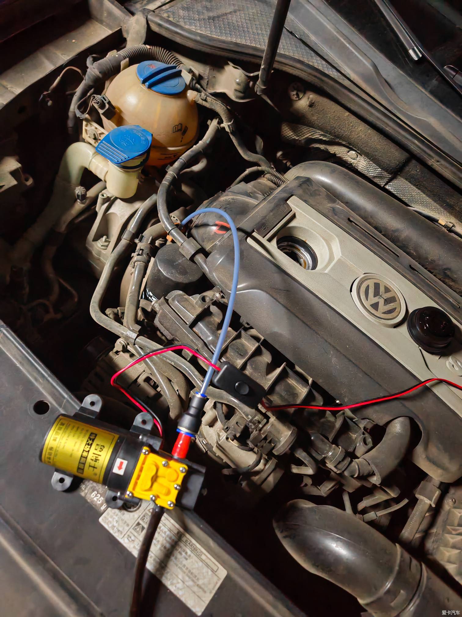

更新抽机油设备(60W的),之前的是负压类型从17年开始用了8年了,感觉上一次抽机油有点费劲了更换了设备,价格不贵,使用之后觉得很棒。
车辆使用正常,4000多公里机油量在刻度中间,所以以后最多跑7、8千公里就换下机油吧。另外火花塞上紧扭矩为28牛米。
