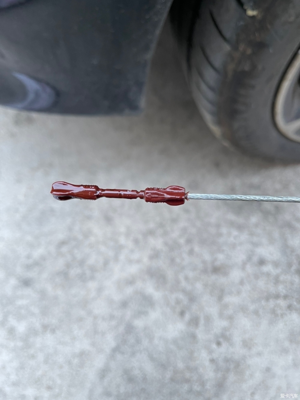

前两天把保险送的免费保养做了,自己加了两百多块钱升级了美孚一号机油,和曼牌机油滤芯。2桶4L的机油,加到7L的时候技师查看了一下说不够,又加了一些,保养完只剩2-300ml新机油,感觉是加多了!最近频繁查看机油尺,不管冷车还是热车(水温90度)怎么看都不对,都超过max了。今天终于坐不住,准备出手了

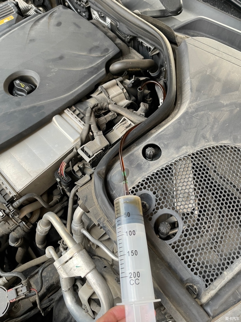

三年前去4S店保养,技师说这款车要加7.5L机油才够,然后回家怎么查看机油尺都不对,就上网买了这个玩意,别说挺好用
热车情况下很好抽,可以提前准备一个干净无水的饮料瓶,把抽出来机油放进去,过两天如果查看机油抽多了,再加回去一些,一般不会再往回加,只是自己准备一个后手

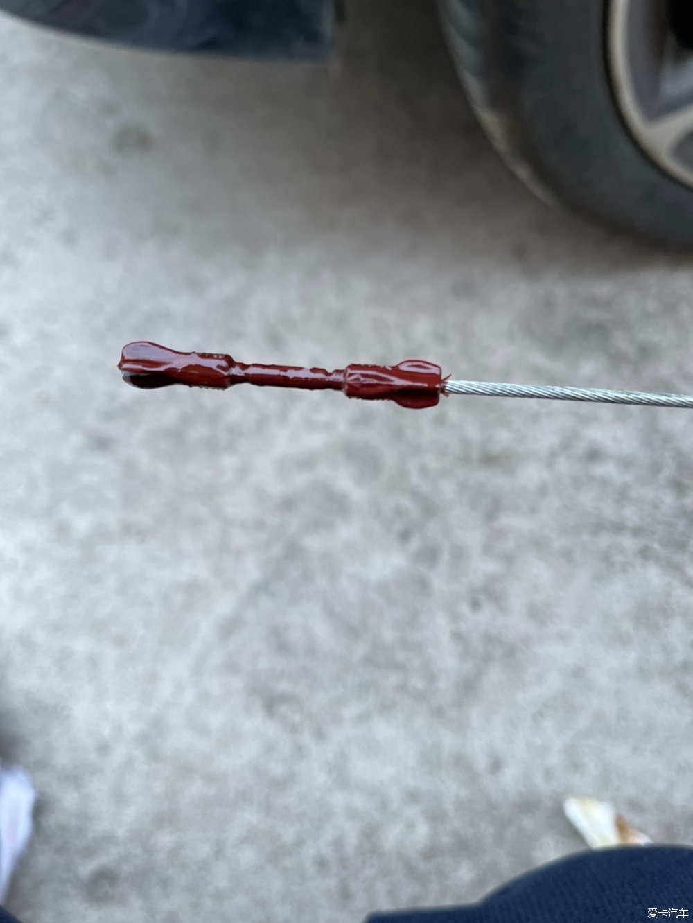

抽了600ml出来,机油尺终于正常了,这款机油尺是真的难读,不知道是机油尺下端管口太窄往上拉把机油带上来,还是什么情况,拔出机油尺擦干净,再插进去测试,再拉出来时,机油尺上端总会有机油,导致我读不清机油尺刻度
所以,以后不管在哪保养按照汽车使用手册7L机油量加注,哪怕是免费送那多出来的0.5L也不要要,加进去妥妥的多了。也不知道7.5L加注量说法是谁搞出来的
