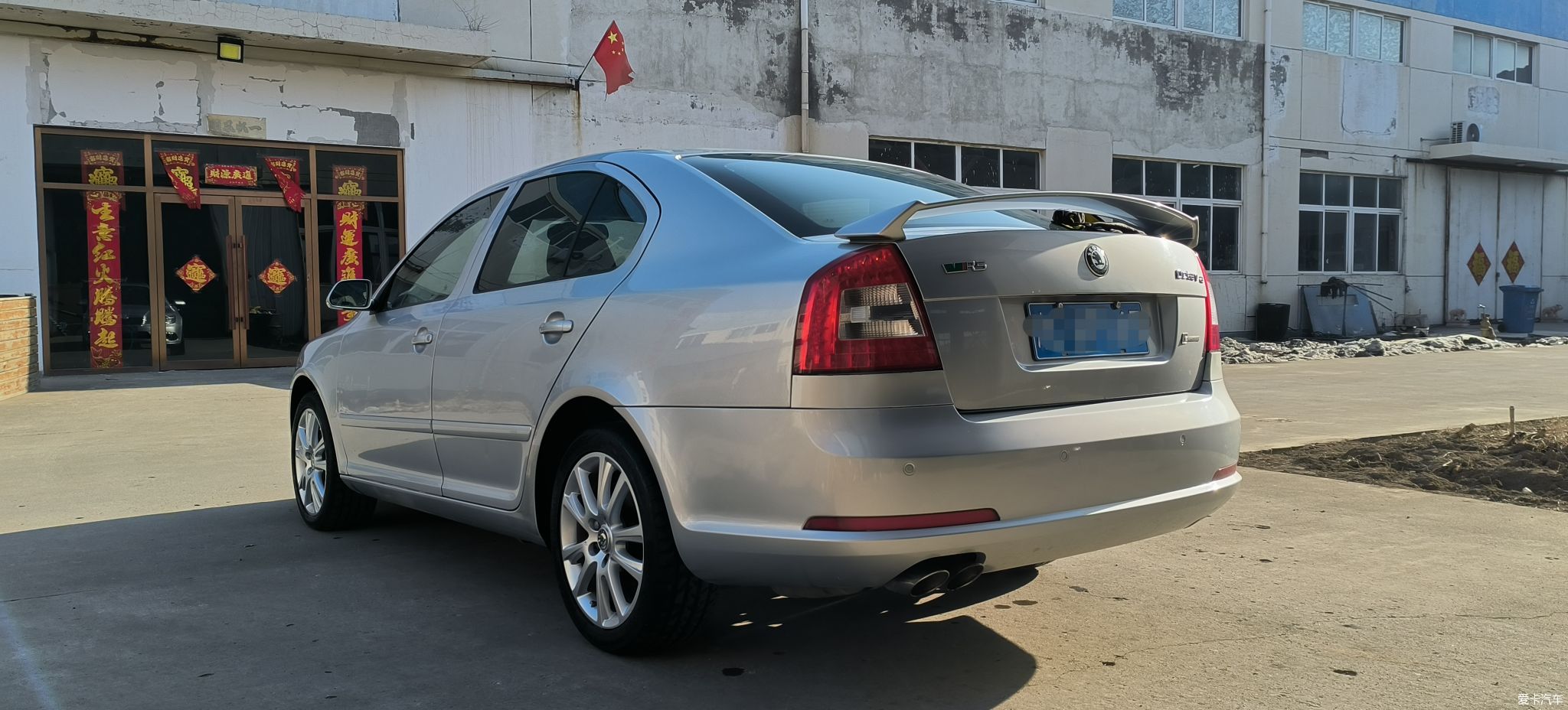

故事开始前先介绍一下我的小明锐,10款明锐RS 11年上牌,已经跑了86000公里了。

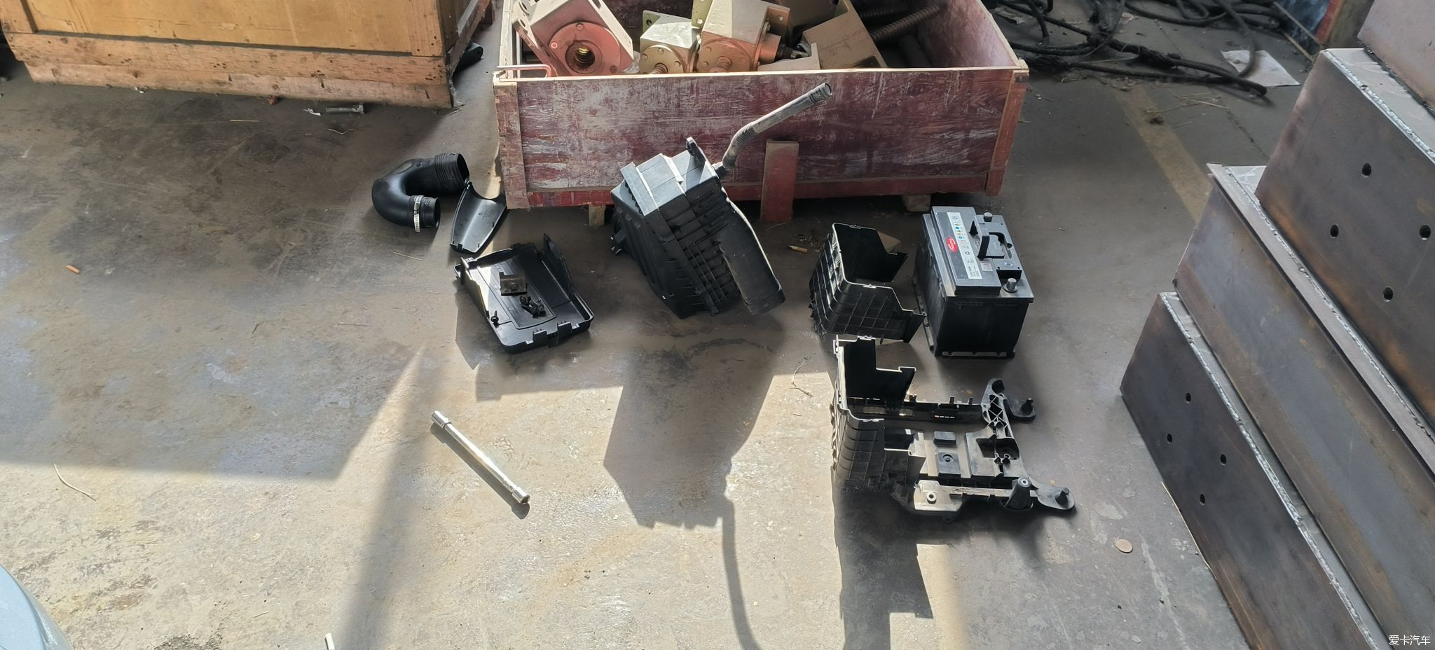

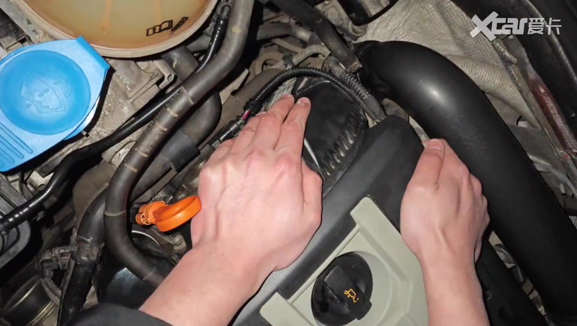

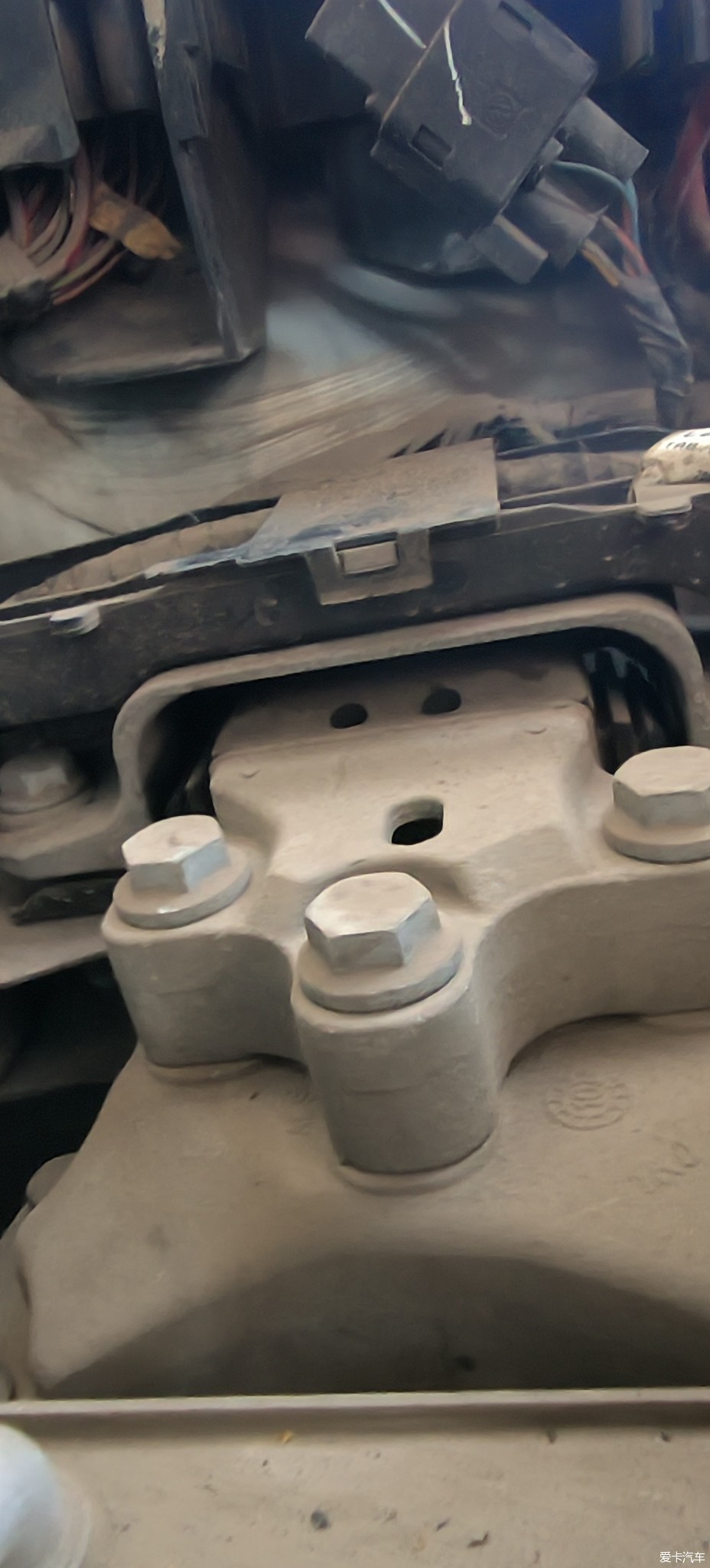

找到新线索后,我结合了前面几个问题后断定是发动机和变速箱机脚坏了。首先是每次收油咯吱响,二是推发动机咯吱响,三是车辆D档是抖动和启动车辆时抖动。 于是第二天我就去修理厂让他们检查了一下,修理厂的也说是机脚的问题,不过他们不愿意往细了查,说直接换件。 于是为了验证我的想法,我自己在公司里把空滤和电瓶拆了,检查了一下变速箱机脚,确实有塌陷的问题。不过手推发动机时的咯吱声不是变速箱和发动机机脚传出来的,是下面传出来的。 这就令人费解了。于是我觉得可是因为上面两个机脚塌陷,导致的下面元宝梁的扭力杆承受的压力太大了,所以底下才会咯吱响。
于是我就自己从网上定了一套机脚,自己更换解决问题。
这就有点离谱了,塌了这么多。
已经塌陷了,用手都能晃动。

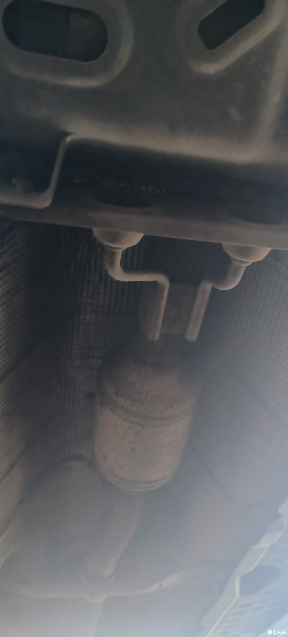

于是我突然想到必须找个地沟或者大型举升机,这样一个人在上面推车,一个人在下面听,这样可能会找到原因。 我立刻去了一家带地沟的修理厂,经过我和师傅两个人配合,终于找到了问题所在。
这下知道问题所在了,就是这个排气管上面的隔热瓦在响,压住它就不响了。 原来这个隔热的上面就是换挡机构的位置,换挡机构下面有一根换挡拉线,换挡拉线外面包裹着一圈橡胶。就是这个换挡拉线的橡胶和隔热摩擦的声音……
罪魁祸首,就是它。 当时太激动了忘了拍照片了。
解决办法就是,抓一把黄油用手撸一遍换挡拉线的橡胶,然后再把隔热瓦往下掰一点就解决了!
