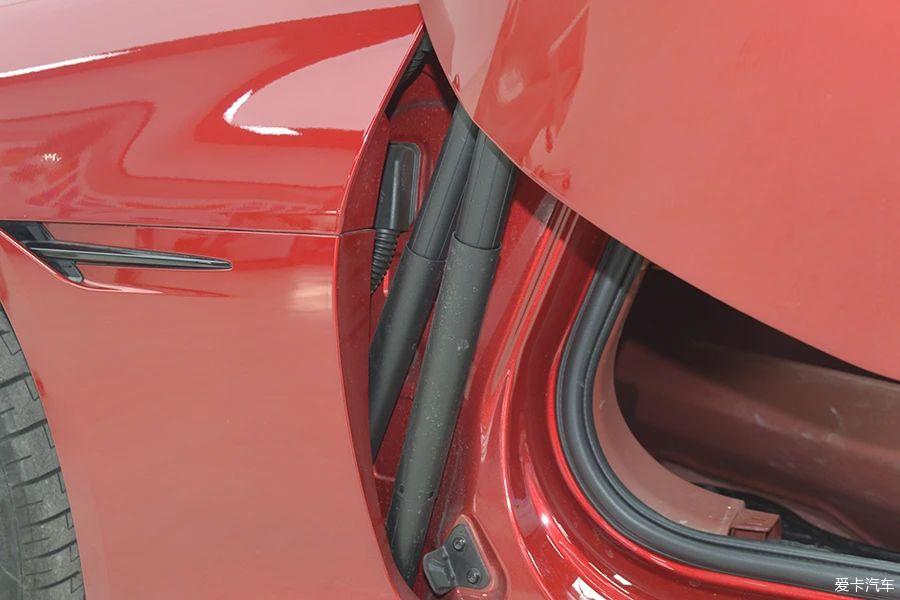

锻造铰链,一体车门
这辆车是剪刀门设计,车门铰链比较粗壮,采用结实的锻造件。
车门装有两个电动支撑杆,实现自动升降。
跑车必须是无框式车门设计。

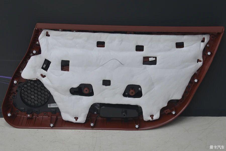

隔音棉
大面积

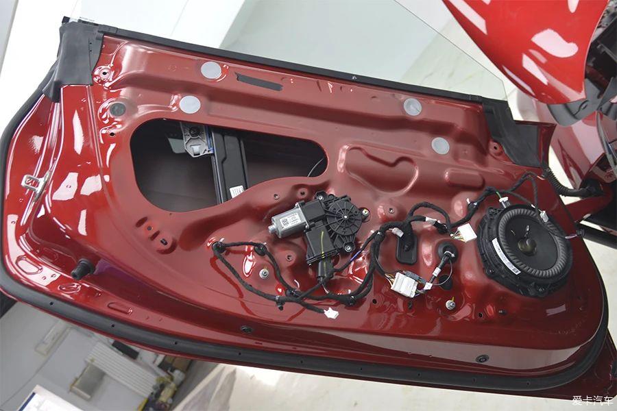

拆掉车门内饰板,内部由大面积钢板覆盖,留有检修孔,用塑料密封板进行密封。
车门内饰板覆盖有比较大面积的白色原生隔音棉。
侧防撞梁
W形
车门内有一根W形侧防撞梁,没有加强筋和止振板。

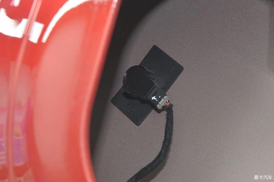

车门内有防止开门碰撞的超声波传感器。

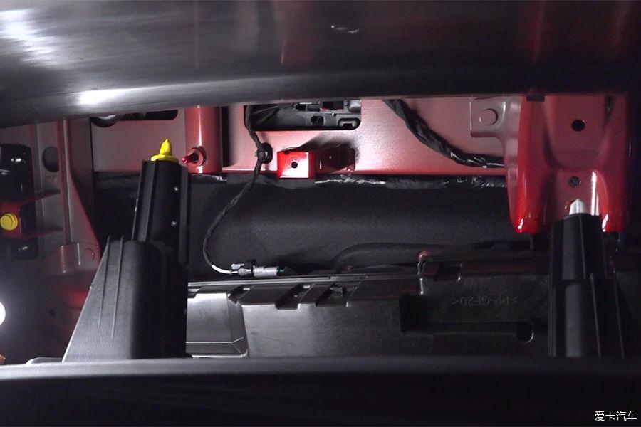

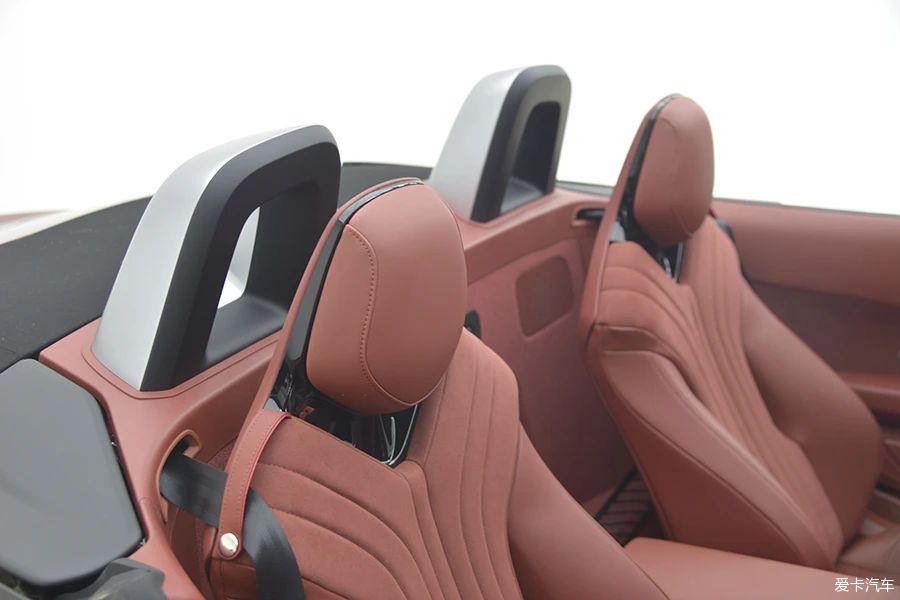

后排座椅
没有钢板
因为是两座车型,座椅靠背没有钢板,又没有第二排座椅,后尾厢与座舱之间也没有钢板。
后排头枕
齐全
主副驾驶都有头枕。

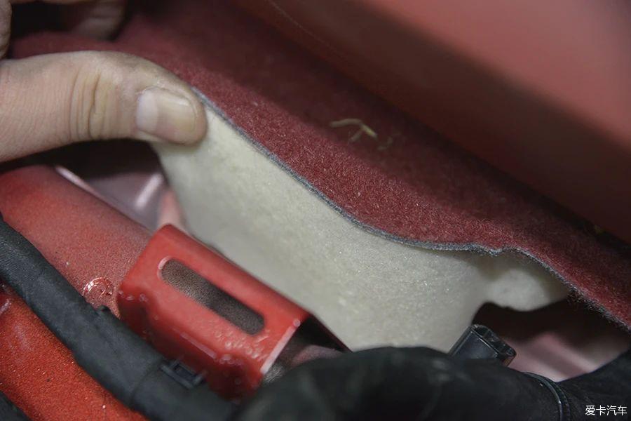

包裹严密,发泡地板

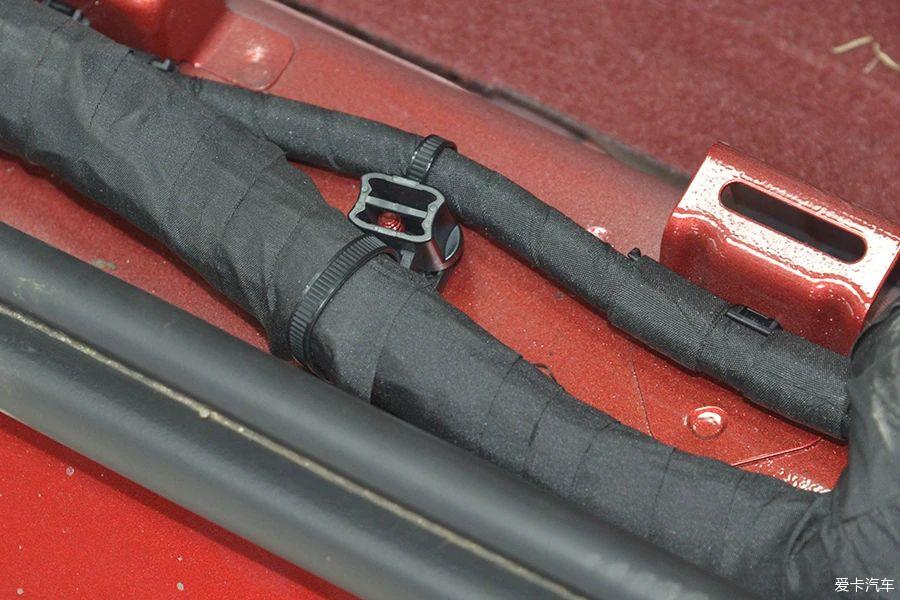

这辆车的大线包裹不仅严实,而且使用了质量比较好的布基胶布。
地板分为两层,下层是原生发泡材质,上层是防水地毡。至于甲醛释放量如何,还要用专业仪器进行测量。

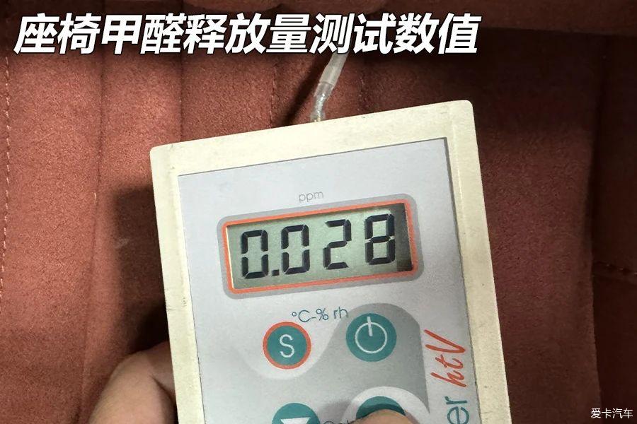

通过测试,地板中的甲醛释放量测量数值为0.052毫克每立方米。
座椅的甲醛释放量测量数值为0.028毫克每立方米,顶棚中的甲醛释放量测量数值为0.036毫克每立方米。
仍要再次强调,我们的测试方式相对极端,但每辆车的测试条件相同,横向对比很公平。

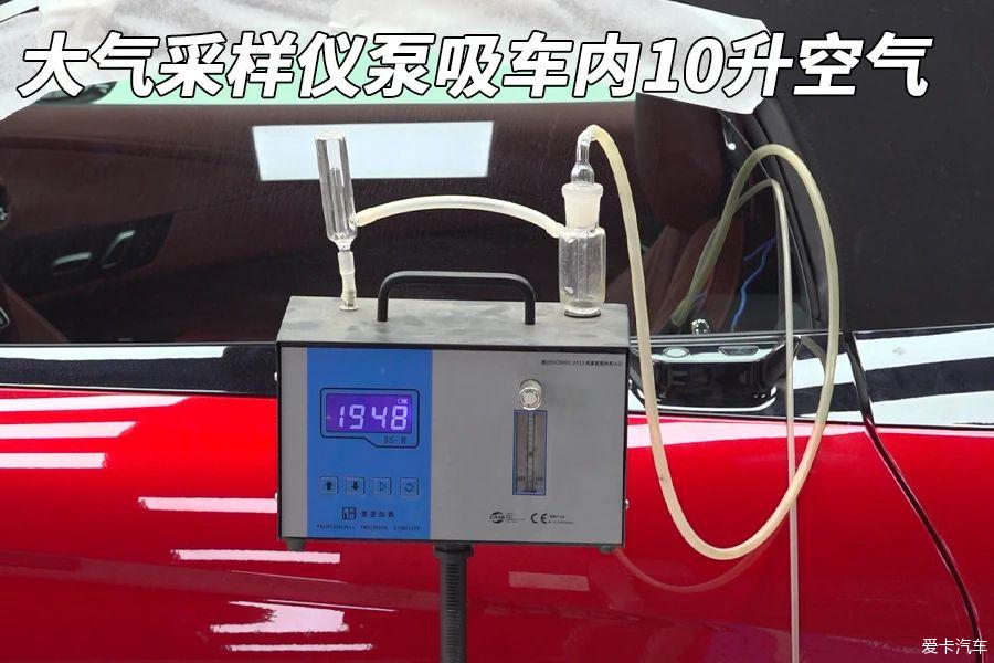

为了更准确的检测车内空气甲醛释放量,我们使用“泵吸式采样”和“酚试剂分光光度法”测试车内空气。这种测试方法是目前正规检测机构都在使用的甲醛测试方法。
测试方法:将测试车辆在自然环境中,打开车门车窗进行完全通风;随后,将一根硅胶软管固定在司机头枕附近,模拟人呼吸位置;关闭车门车窗,将车辆停在恒温231℃的环境中密封静置16小时;使用采样仪从软管泵吸出10升车内空气,与酚试剂反应;将显色剂滴入酚试剂中,静置15分钟;使用醛正甲醛检测仪将显色后的样本进行检测,得出结果。
经过在231℃恒温环境中16小时的封闭,这辆车的车内空气甲醛释放量测量数值为0.039毫克每立方米。

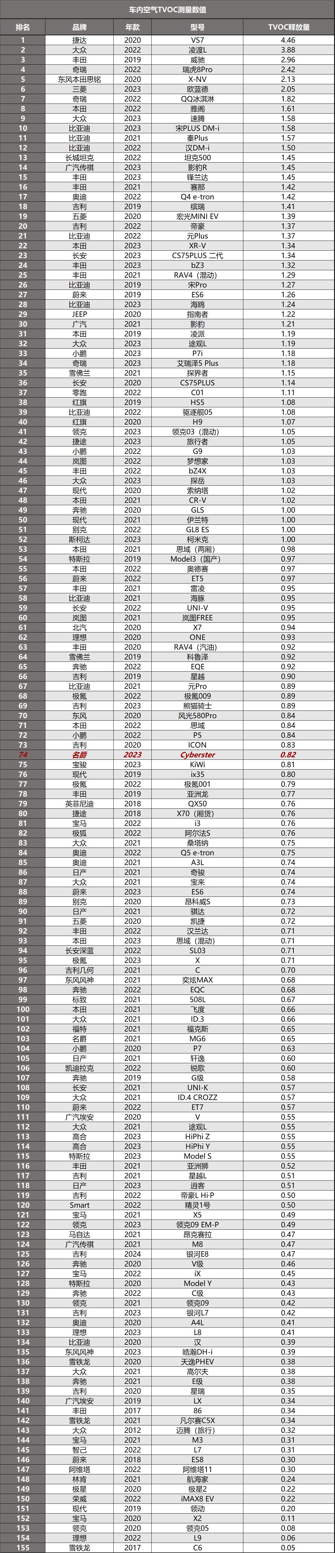

车内除了甲醛之外,TVOC也是重要的有毒有害气体、它是造成车内味道浓重的主要原因之一。TVOC是指空间内所有有机气态物质的总称,例如苯类、烷类、芳烃类、烯类……这些有机物都会对人体健康造成伤害。测试方法:将测试车辆在自然环境中,打开车门车窗进行完全通风;随后,将一根硅胶软管固定在司机头枕附近,模拟人呼吸位置;关闭车门车窗,将车辆停在恒温231℃的环境中密封静置16小时;使用盟莆安MP181型TVOC检测仪,从软管泵吸车内空气,直至数值稳定后,得出最终结果。
经过在231℃恒温环境中16小时的封闭,这辆车的车内空气TVOC释放量测量数值为0.82毫克每立方米。

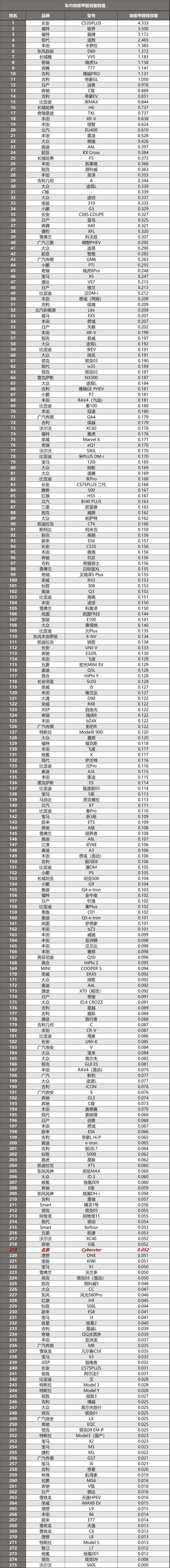

2023款名爵Cyberster内饰评分
