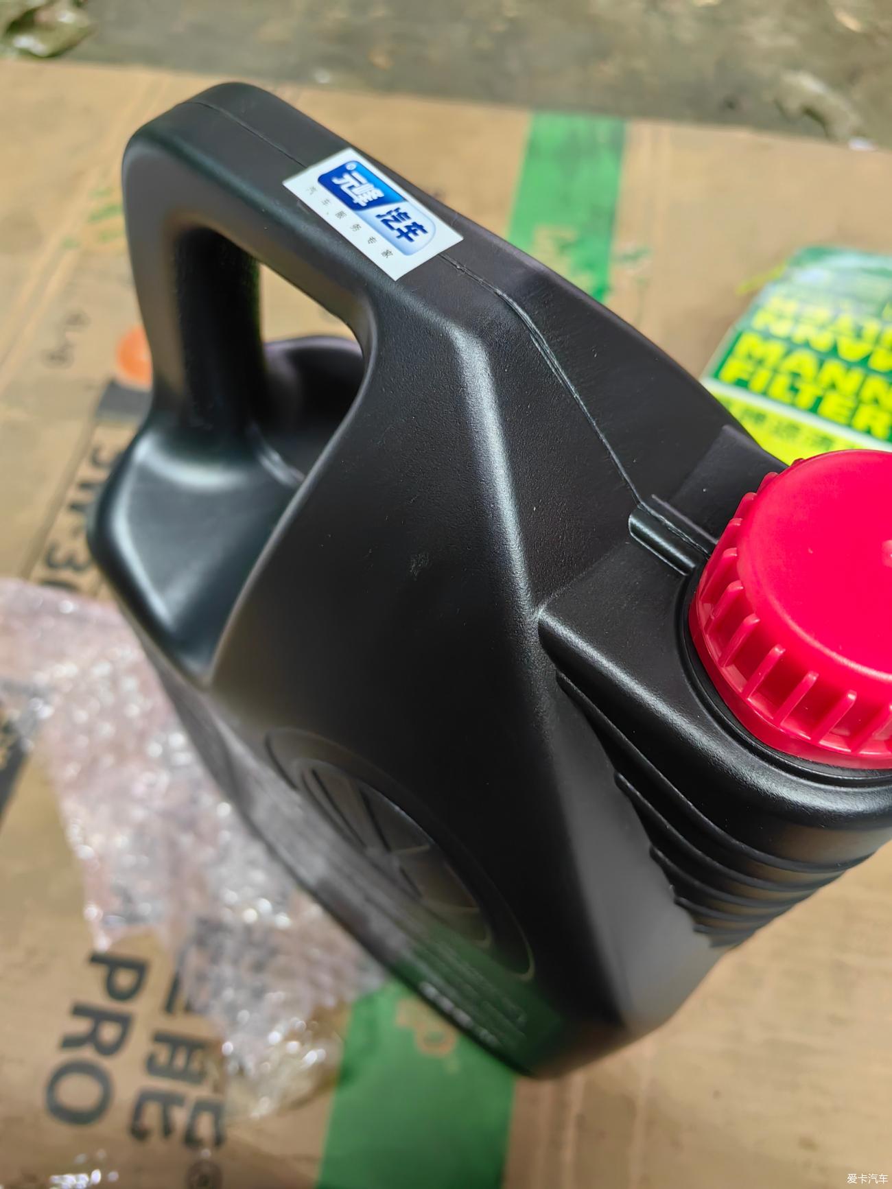

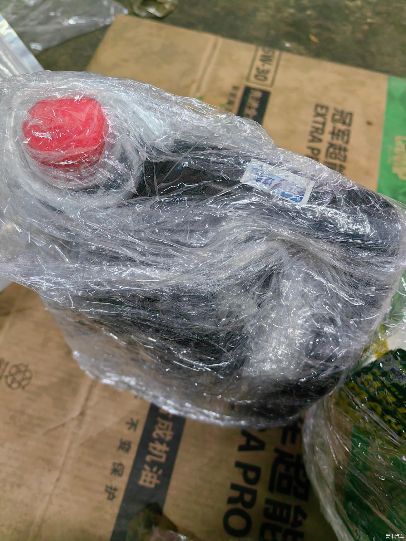

机油这次仍然选择元峰汽车推荐的0W40原厂机油,价格300大几,这么多年了一直是它。
【第15次保养】记录1.6自吸宝来11万公里保养全过程
露个标~~~~

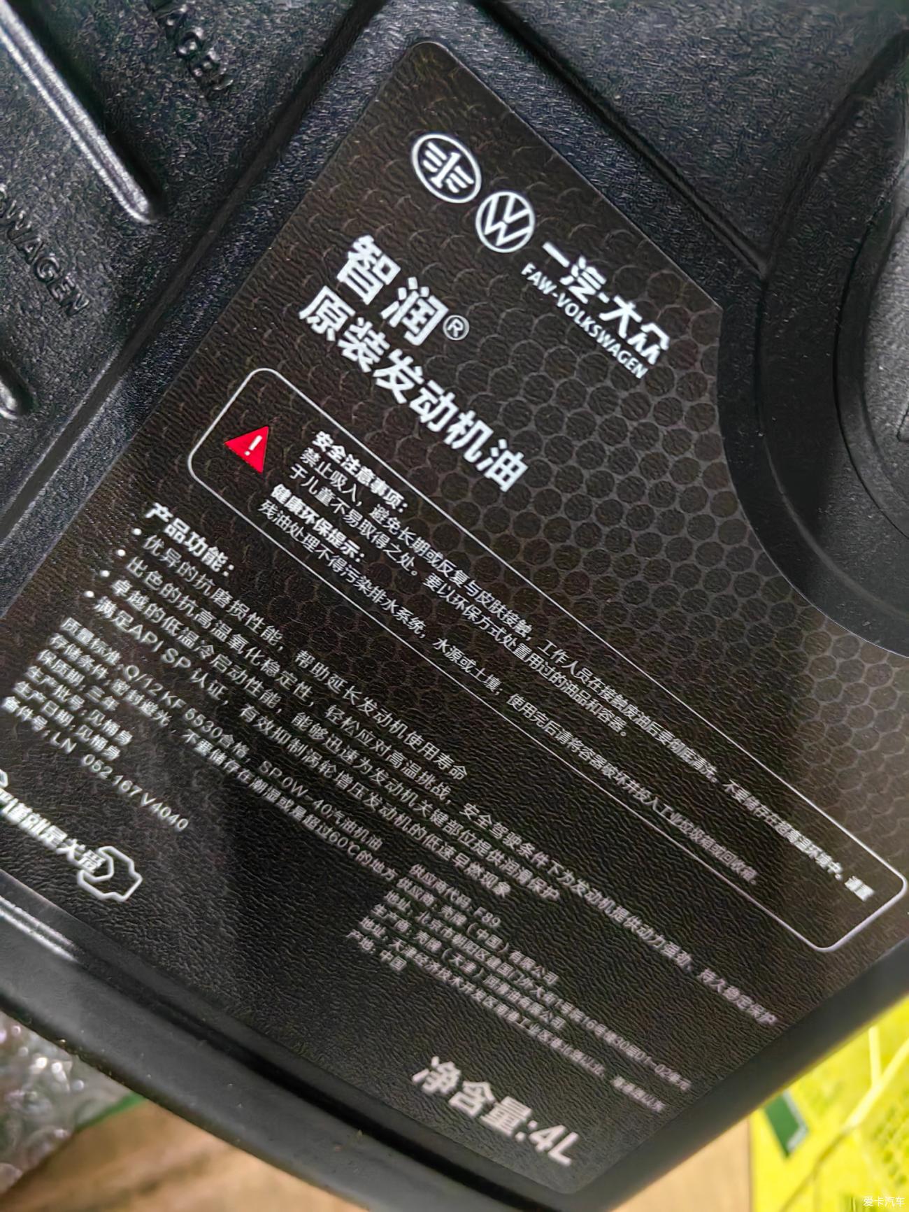

备件号:LN 052 167 v4040
0W-40
不明白为什么,原来后面有写符合VW50200、VW50800标准的,现在换了~不懂

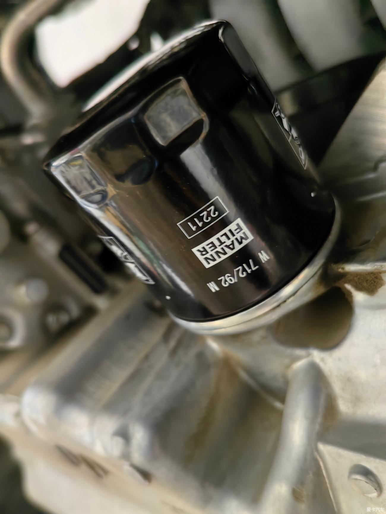

机滤还是曼牌W712/92 M 一万公里换一次机油,
这个保养周期有检查过,不烧机油,
还是开始加入的那么多,机油尺没有少~

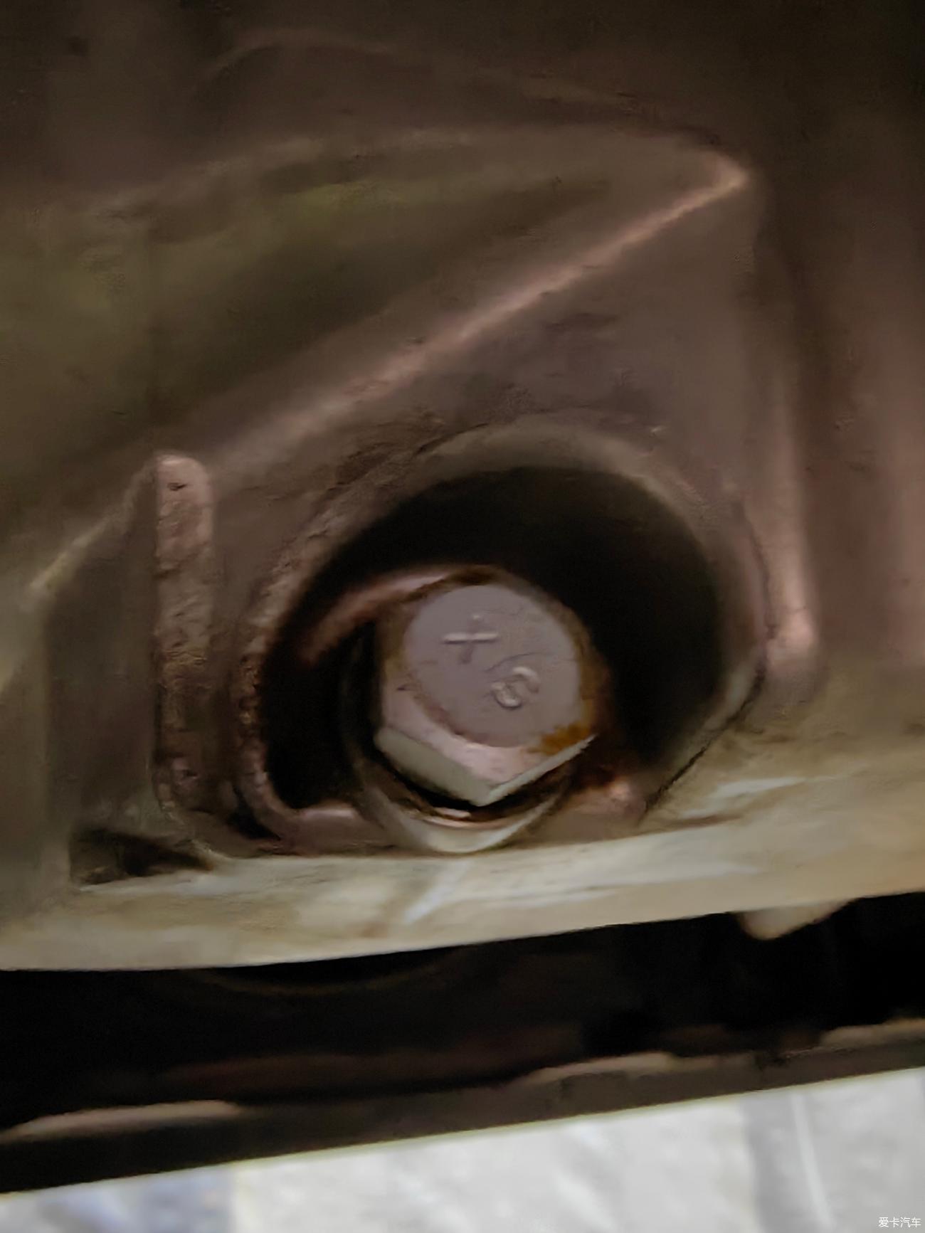

油底壳螺丝,每次都换,10块钱一个,换吧~不差这10块钱

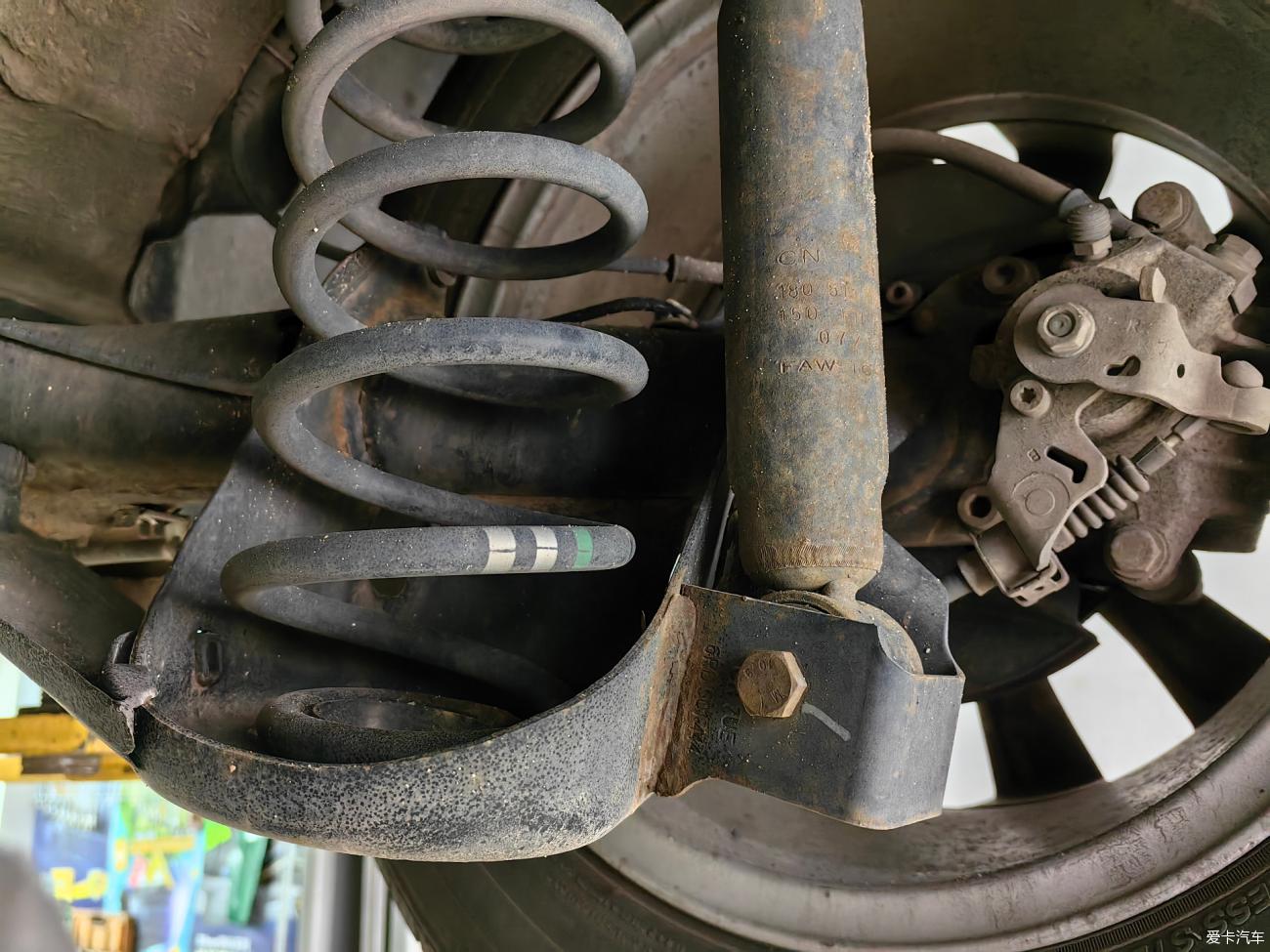

七年的底盘 还好吧 也有生锈的地方 不多
些许生锈了

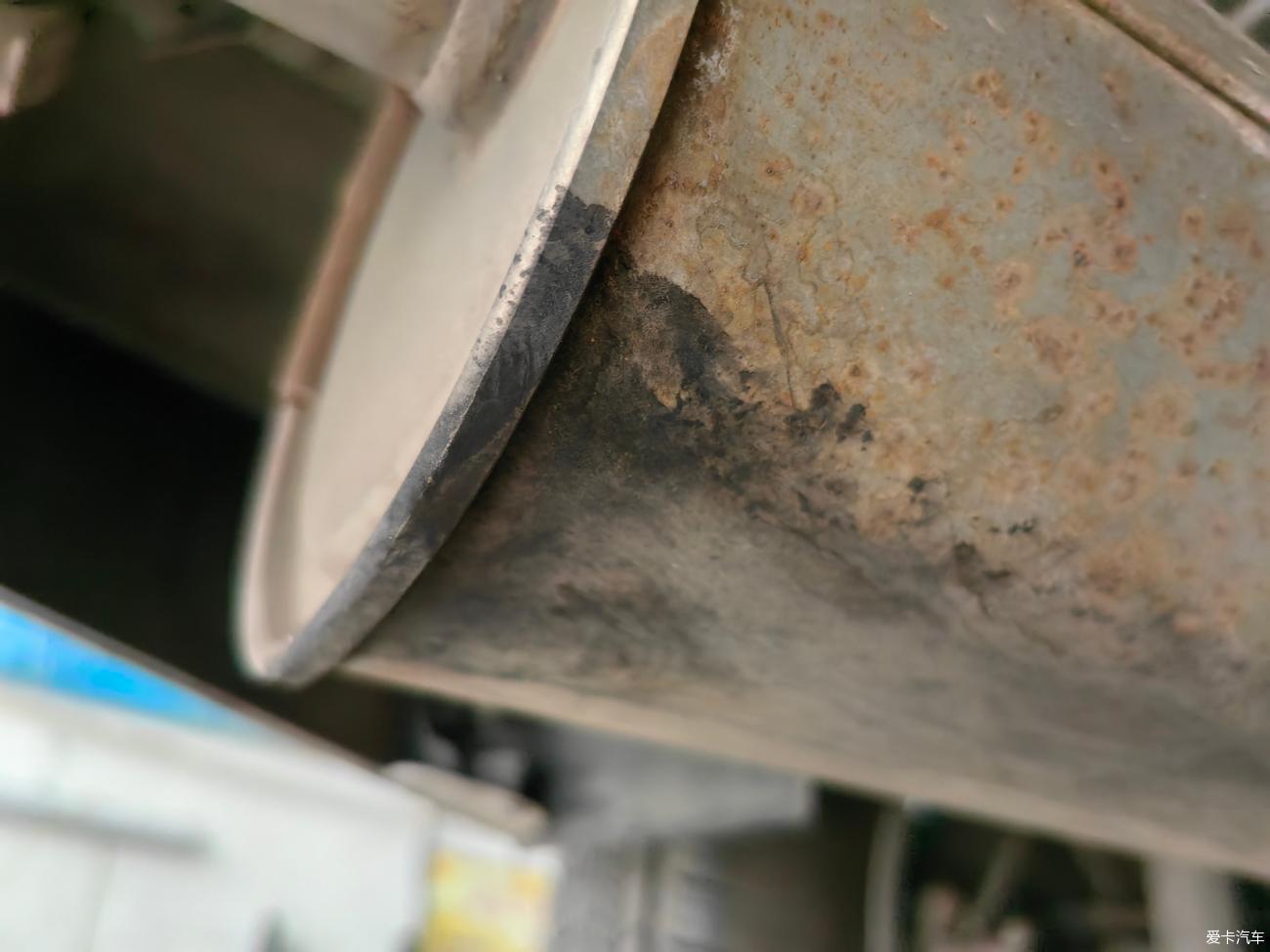

不知道排气管位置的黑是怎么来的,没搞明白~漏了?诶!算了,不管他!
一如既往的排气管黑乎乎的~~~检车没问题,去年检车一次性就过了~改了原车大灯也没有影响~~

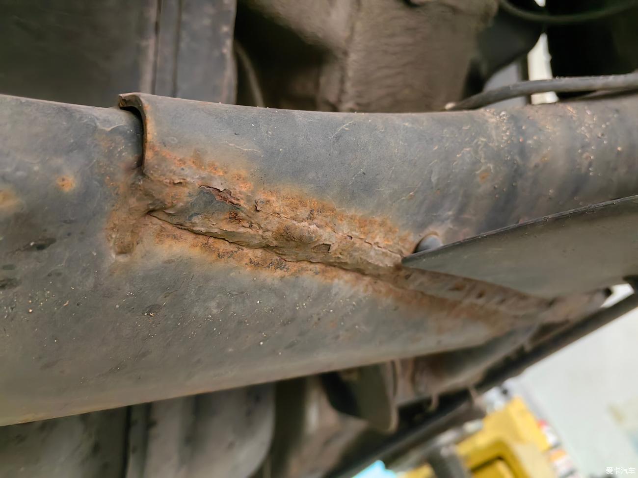

锈迹
锈迹

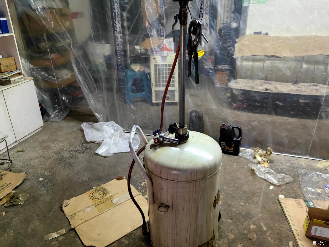

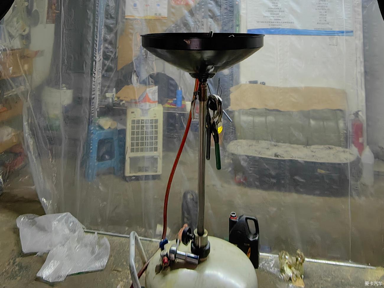

好了,大师哥准备开始放机油,就不拍照了
这个家伙事儿大家都懂

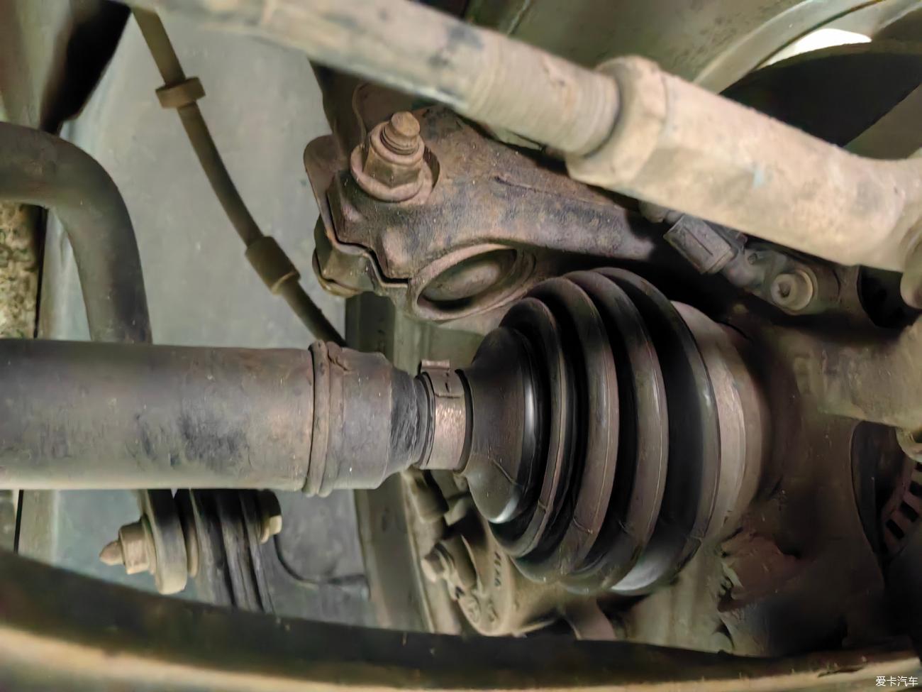

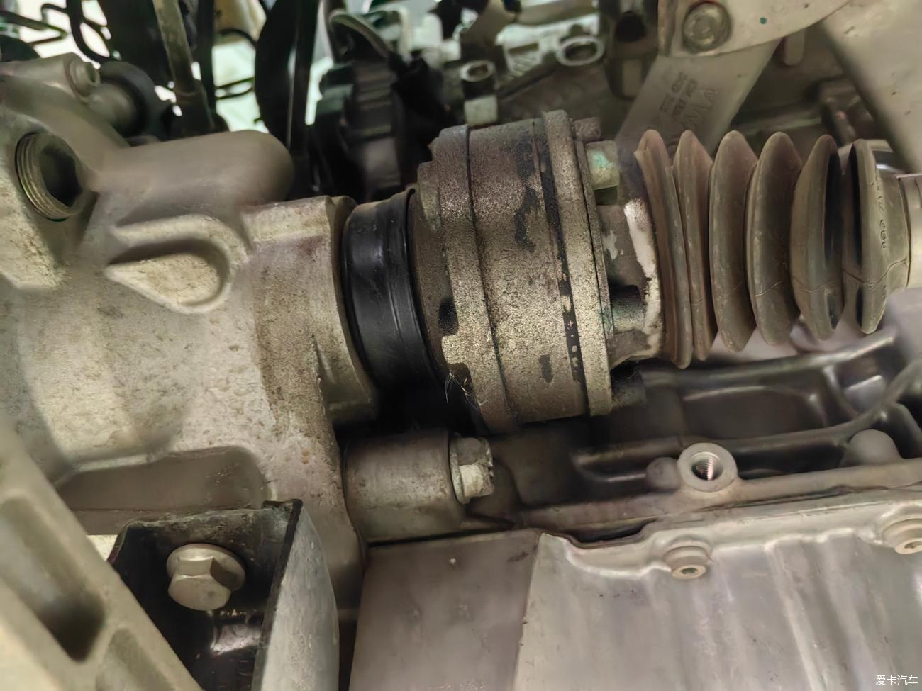

防尘套没有漏,没有破损。

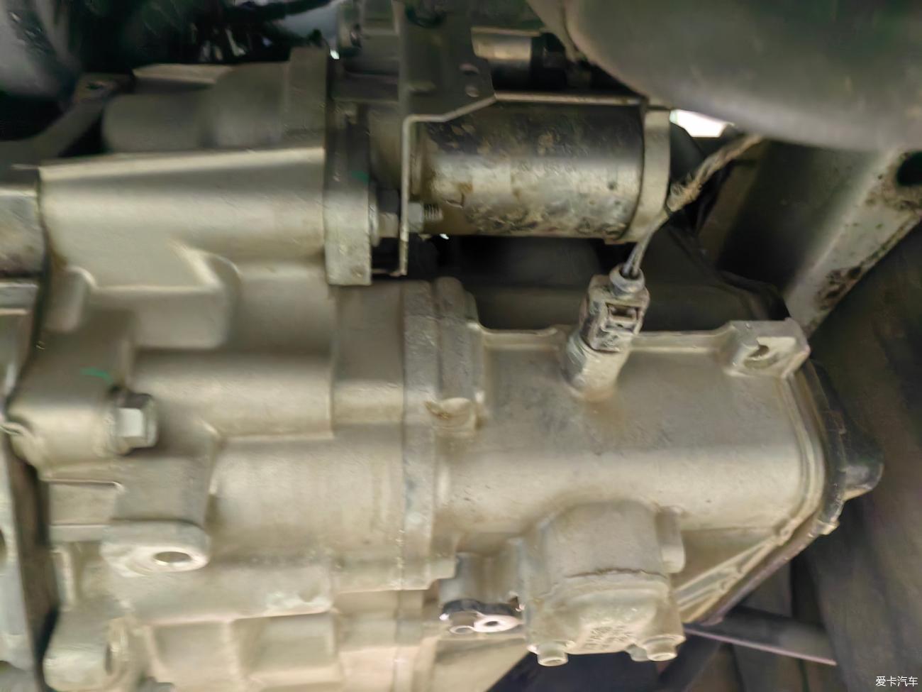

这个位置从买车的第一年就开始轻微渗漏,七年了一直就没有理他,所以 一直这样
细节来一张

右侧防尘罩也没有破损

机滤口

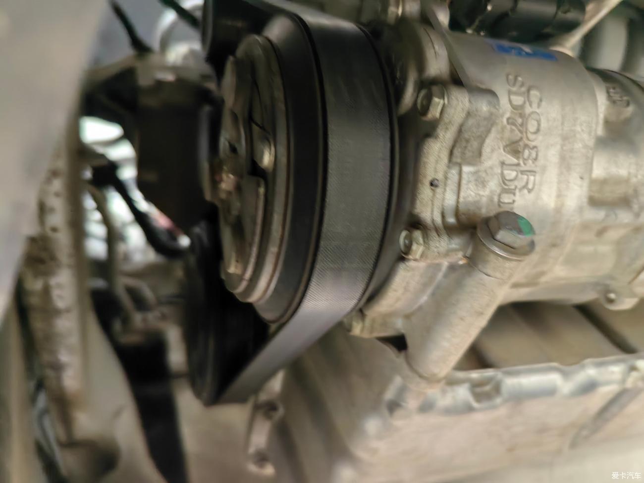

冬天来了 早餐启动车子的时候 皮带会吱吱响 几秒以后就正常了 没有理会他
