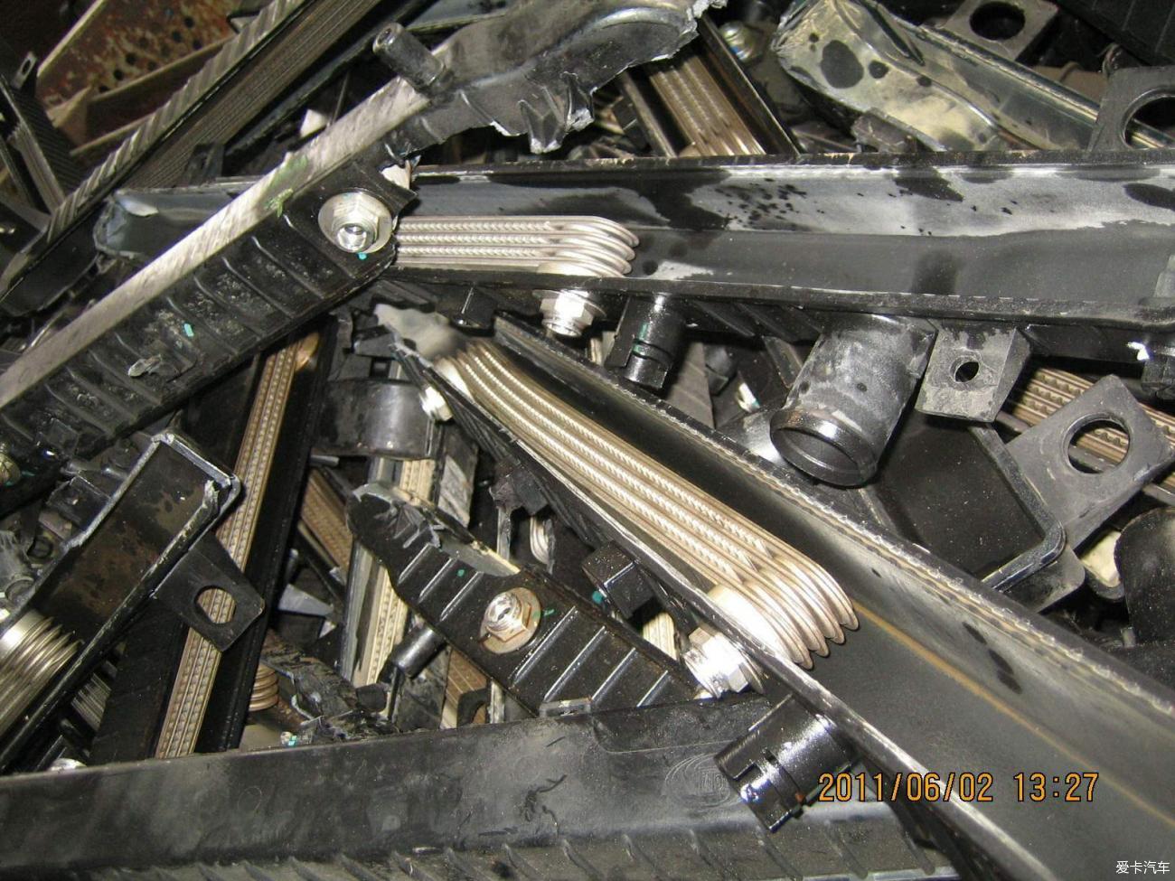

几年前冷冻水系统有外漏液现象,但每次只少一点,后来热车时发现地面有滴漏痕迹,是在散热器边盖距离顶10mm处带压时有渗漏,到维修点更换一个,当时看到有四个接头通到散热翅片中,才了解有两个是变速箱机油的散热器但没有拆开看!这几天整理照片,看到2011年检查拆车现场拍的照片,看到边盖的样子才想到是什么东西分享一下!

我的车也是那里每到冬天就开裂

很多老车,都是漏这里。不单单是老君威哦!
发表于 2024-02-21 15:18    IP属地:未知
第二张照片就是变速箱德散热翅片,也没有想到是在发动机冷却翅片德边盖內的

这个地方正好是塑料与金属连接的地方,承压后容易漏
发表于 2024-09-09 18:35    IP属地:未知
这也是可能发生的发动机烧变速箱油的可能通道,变速箱油与冷冻水系统漏再通过循环冷冻水漏到发动机里面,千载难逢的概率
