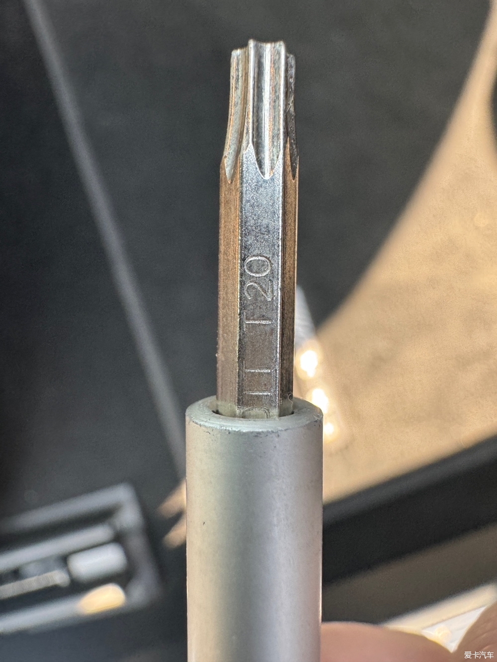

俯身下去,会看到这个塑料盖板,里面有3颗螺丝,大胆拆下来,实践发现,三颗螺丝一样长,不要担心顺序,全部是T20规格的
一样长的

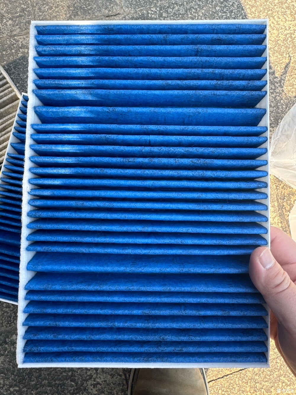

新旧滤芯看下,我买的是科德宝的滤芯,反面留孔处自己先处理下,扩一下,待会儿单边安装,不然不容易顶进去
最后安装滤芯,注意一下方向,剪头行 成相向的方向就OK了。
