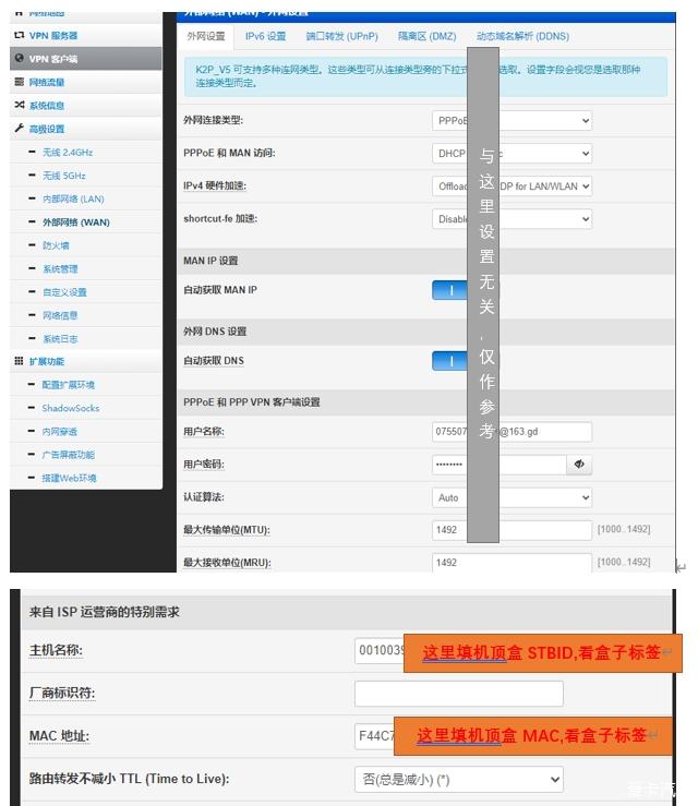

2月4日:终于搞定了,如下过程仅供参考:
1、查机顶盒是IPoE拨号,不要动。
2、看光猫内上网及IPTV均为桥接,ITV的VLAN为45,登录看了下,没做任何改动。
3、路由器为古董K2P,刷老毛子HiBOY版接光猫进行拨号、路由和AP。
4、接线:光猫上网口接K2P的WAN口,iTV口接K2P的LAN3口。
5、只需设置路由器,废话不说,直接上图:
6、访问地址如下:h t t p ://10.9.9.9:4200/udp/x.x.x.x:x,深圳电线组播包还没抓取,谁有了请pm一下,先谢谢。网上找的广东电信IPTV地址测试成功。
