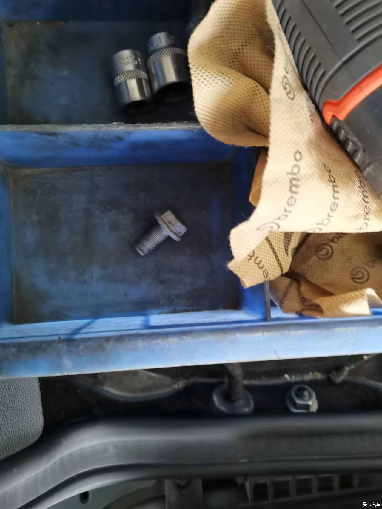

能把空滤底座和谐振盒拿出来真不容易,最碍事的还是谐振盒拿出来和放回去都要花很多时间。
拿完上面两个碍事的部件,这里就一片开阔了

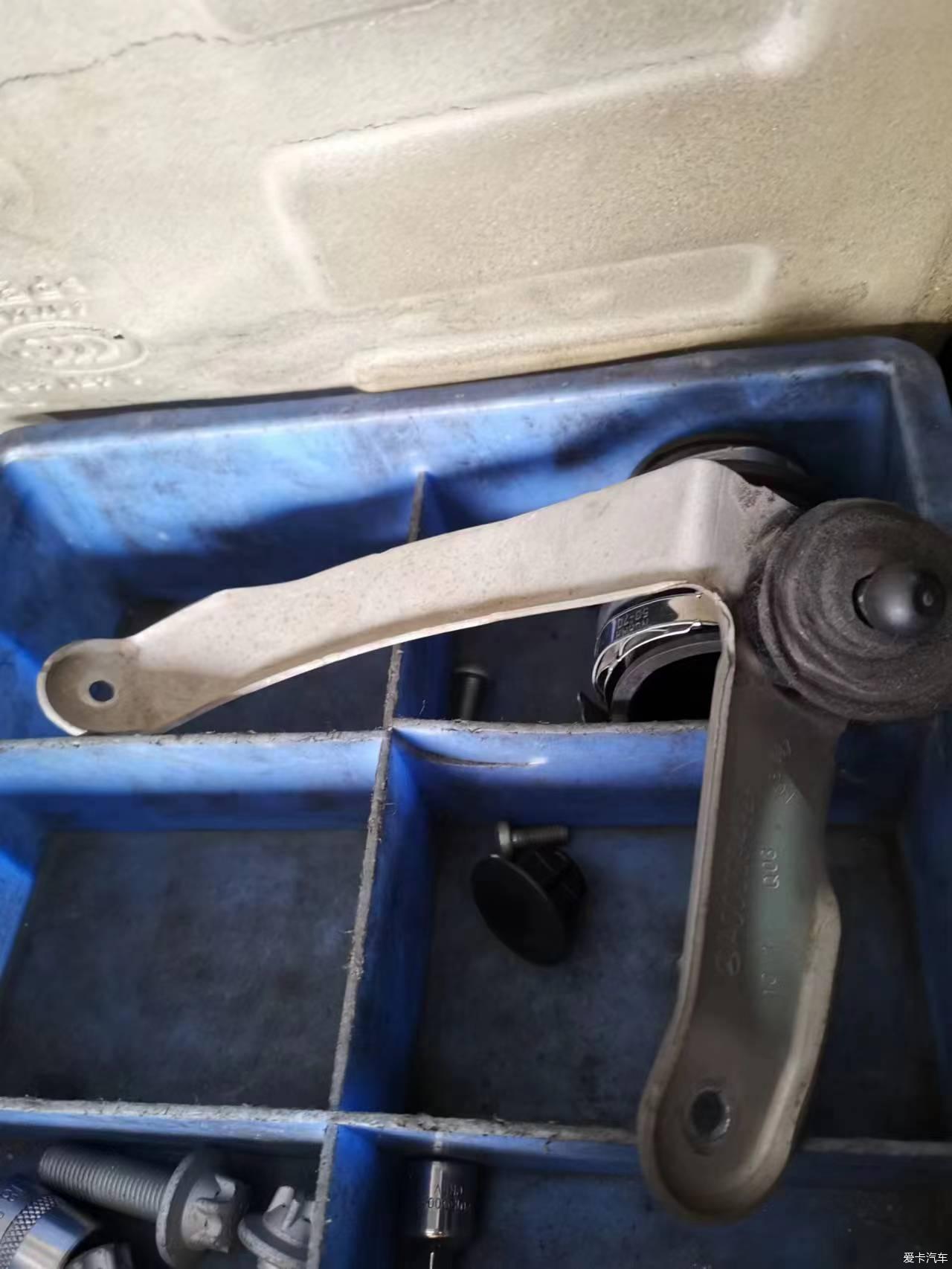

谐振盒支架,这玩意不拿出来,谐振盒怎么挪都到处卡住

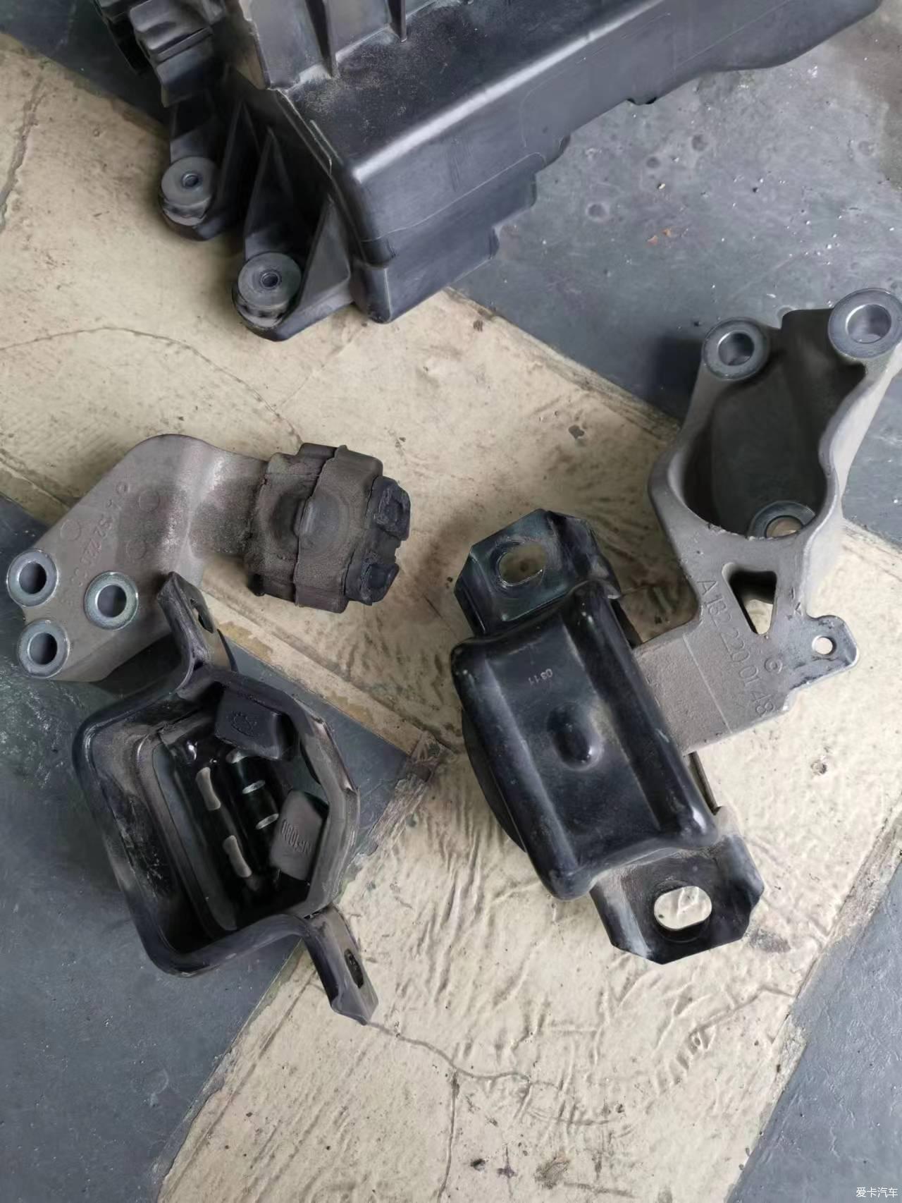

右边的机脚轻拿出来就是这样了,所以我都感觉到发动机想掉。

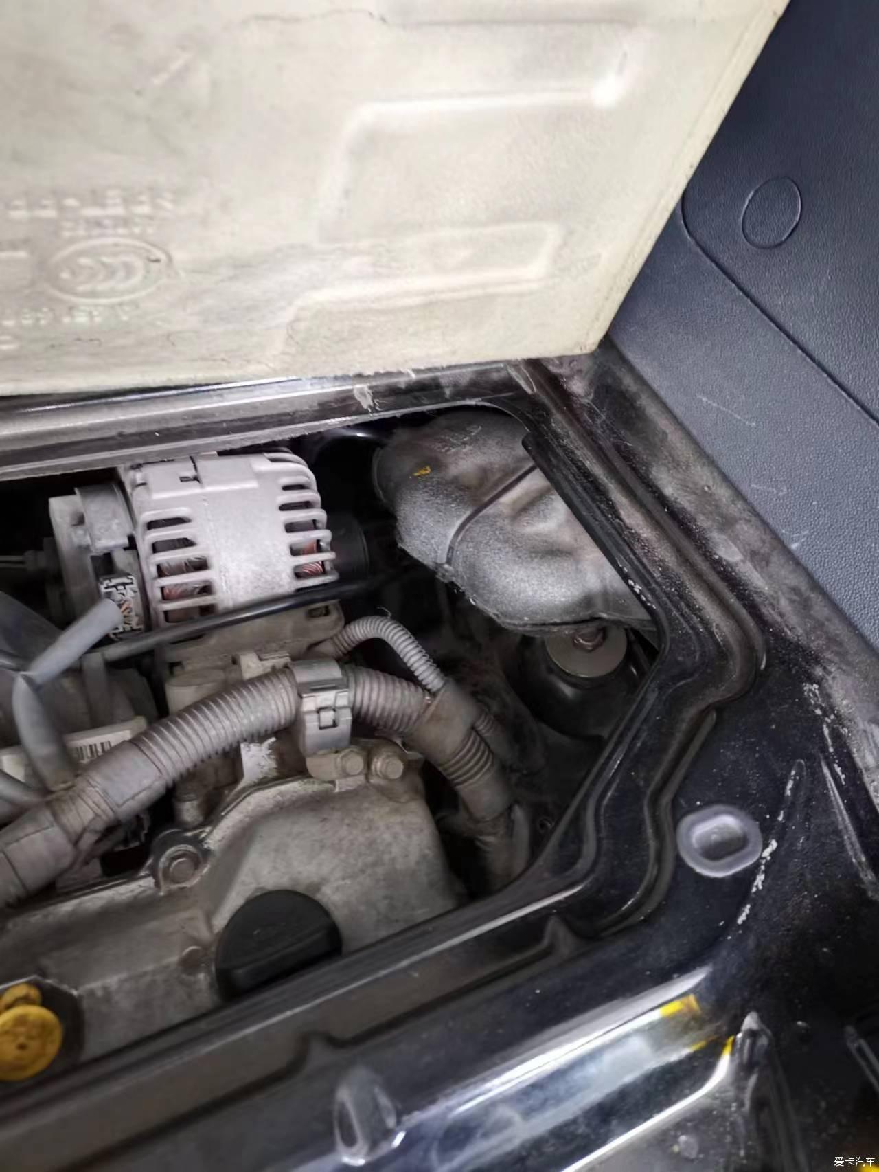

就是这个角落最犄角嘎哒了!幸好还有点位置腾挪操作出来。

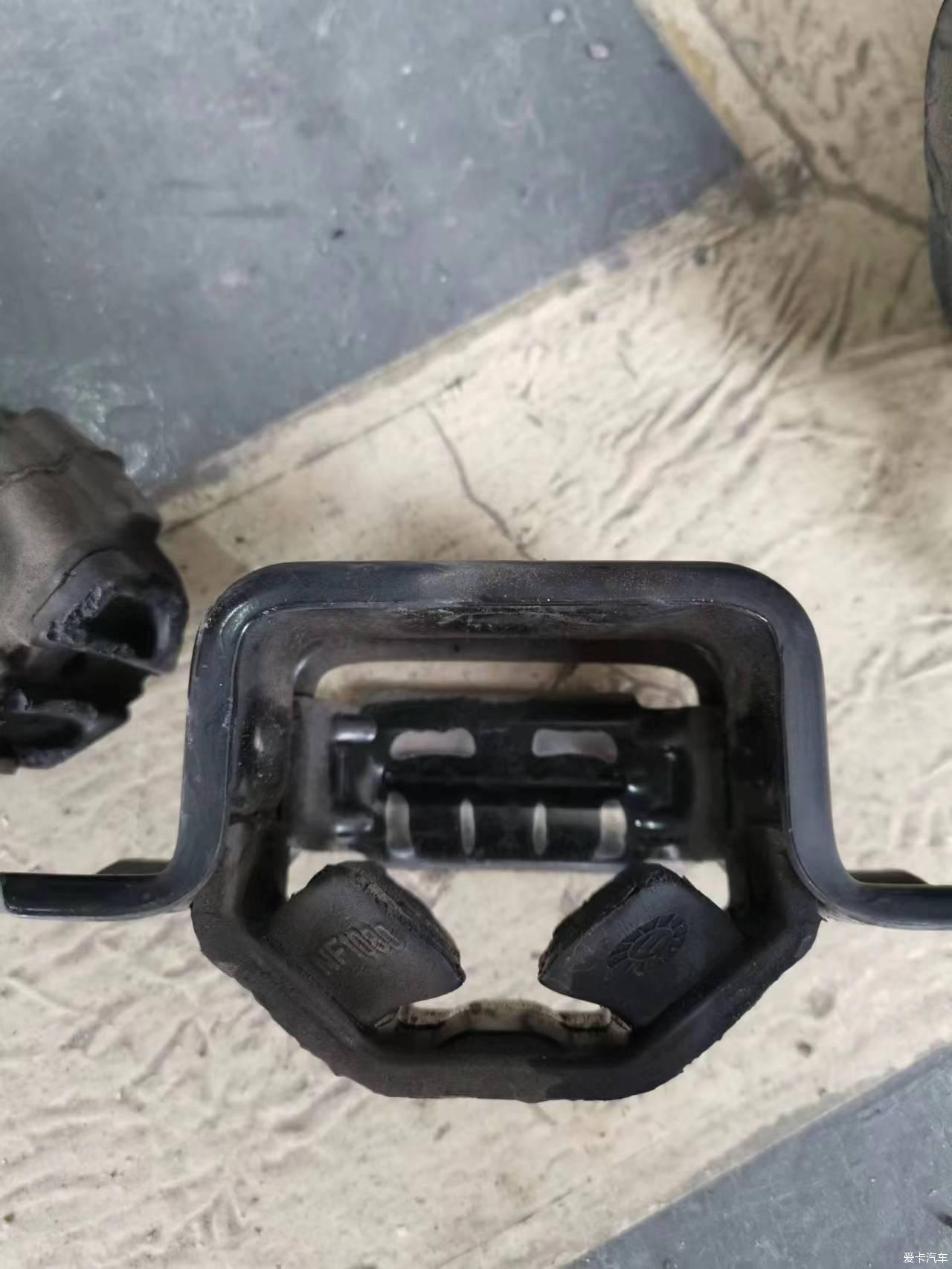

忍多两年的玩意,现在这个德行了
固定在车架上的机脚螺丝,幸好不是很长,再长点就估计得沉动力模块才有空间操作了
