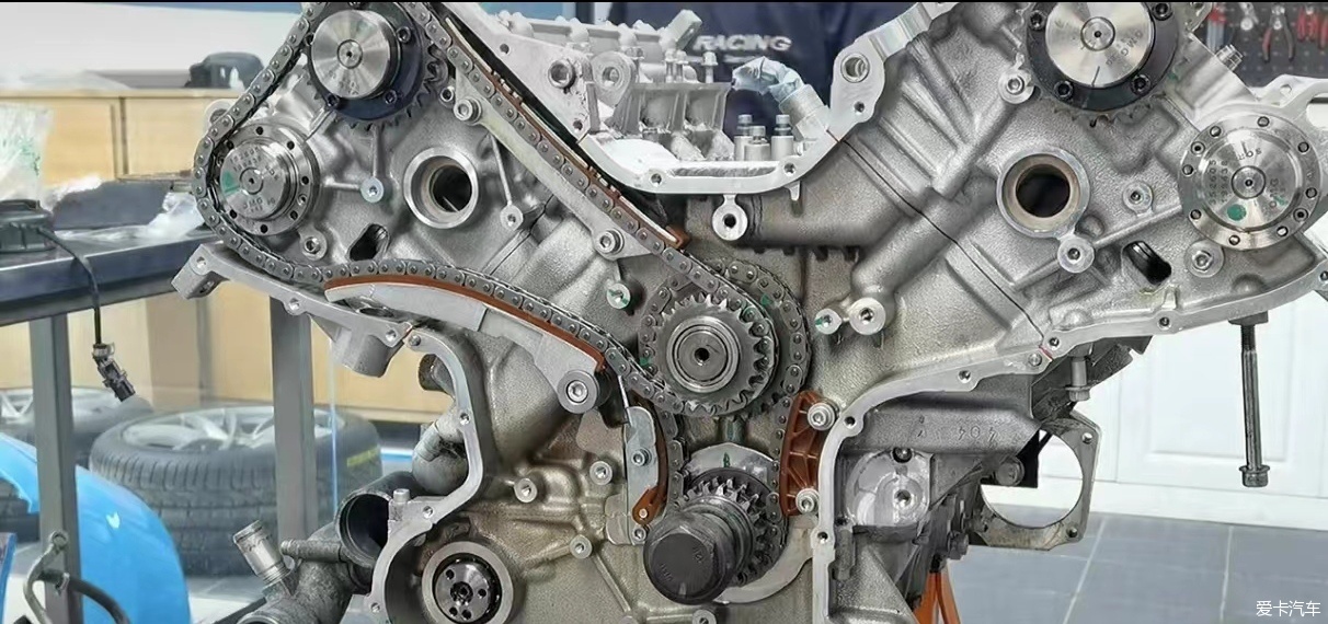

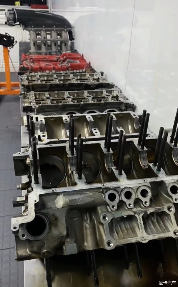

F430标志着全新一代法拉利V8发动机双门跑车的诞生,它的设计灵感来源于法拉利赛车部门的研究成果。高度创新的设计和尖端的技术完美体现在这款公路版跑车上。
最重要的创新性装备包括电子差速器(E-Diff),它最初是法拉利公司为其F1 单座赛车而开发的,还有安装在方向盘上的manettino旋钮,通过它可以直接控制车辆动态性能综合管理系统。

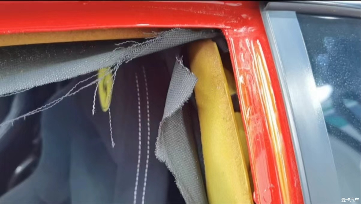

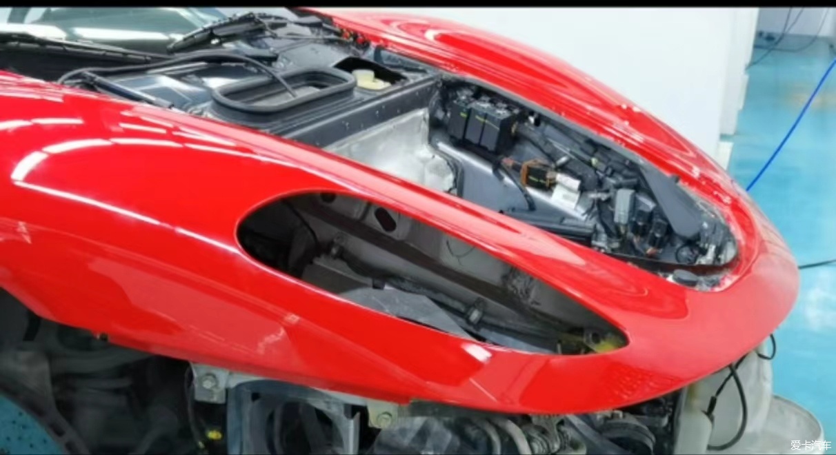

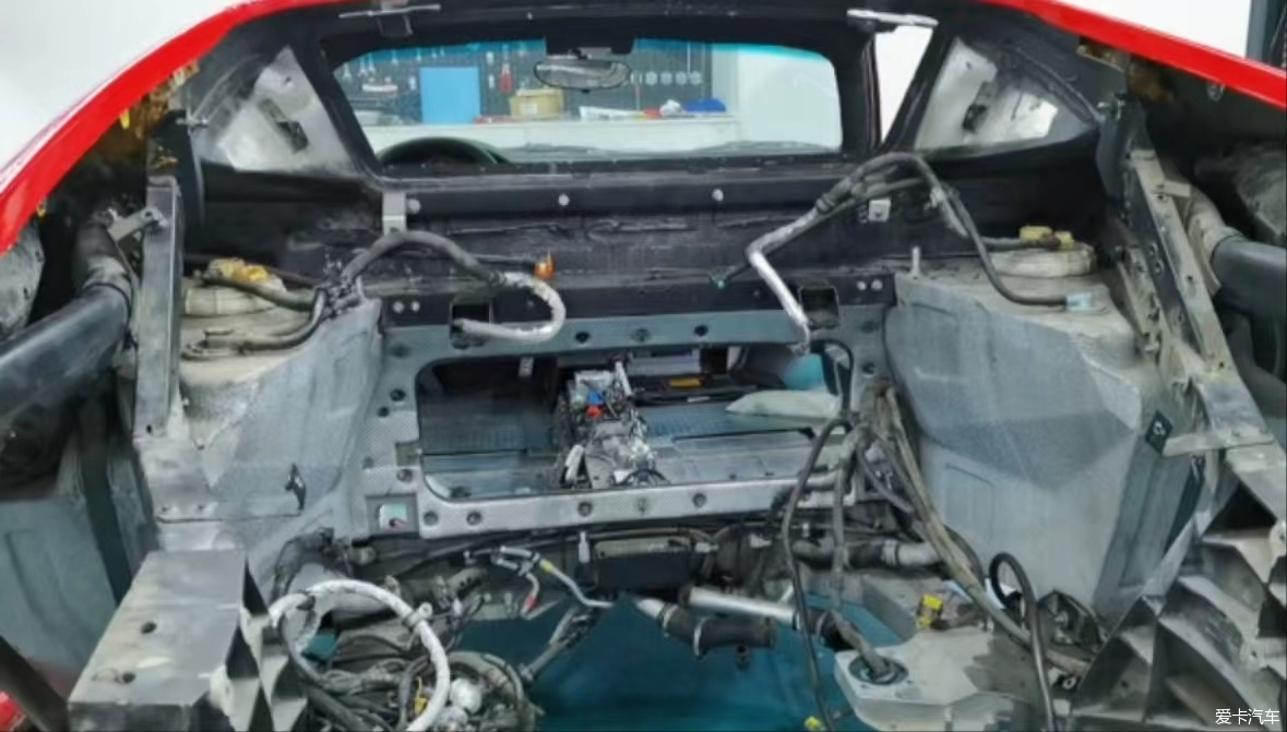

经过时间老化,多处车内饰板及绒布出现破损脱落。
法拉利将丰富的F1赛车经验应用到公路版跑车上,进一步提升了性能和重量,降低了总体尺寸。
尽管发动机排量增加了20%(从3,586 cc到4,308cc),但重量仅增加了4kg,性能也得到了显著提升。
扭矩提高了25%(在5,250 rpm的转速下为465 Nm,在转速为3,500rpm时,即可获得最大扭矩的80%),功率提高了23% (在8,500 rpm的转速下为490hp).
让F430真正脱颖而出的技术创新之一是E-Diff电子差速器.电子差速器已经在F1单座赛车上使用多年,经过不断的改进和完善,能够在极高转弯力度下高效地将巨大扭矩传送到赛道上。

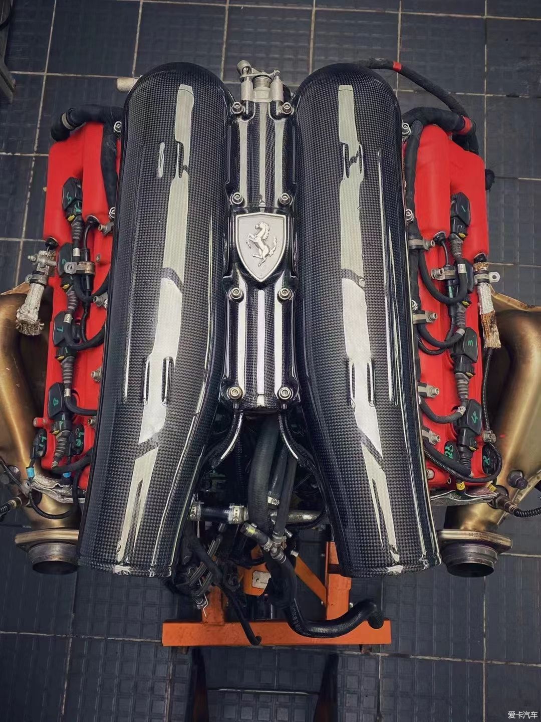

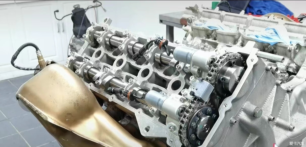

该发动机极为紧凑,气缸空间仅为104 mm。同样,法拉利引擎将机油箱和主轴承,连同小直径的双镀层离合器和飞轮一起组装在一个轴承箱中
整合在单个铸件中,以及一个较小直径的双片离合器和飞轮,将油箱和机轴之间的引擎高度到曲轴之间的发动机高度减少到仅为130mm
F430配备了新型90°V8发动机,它保留了典型的法拉利结构,采用平面型曲轴 (各段曲轴之间的夹角为180度)。
为顺应高比输出发动机的最新发展,该车采用了新型四气门缸盖,进气管和阀门直径直接采用F1在发动机上的设计。
F430的性能目标得以达成,还得益于不受限制的进气管和排气管,这有助于获得最佳气流效率和高压缩比(11.3:1)
