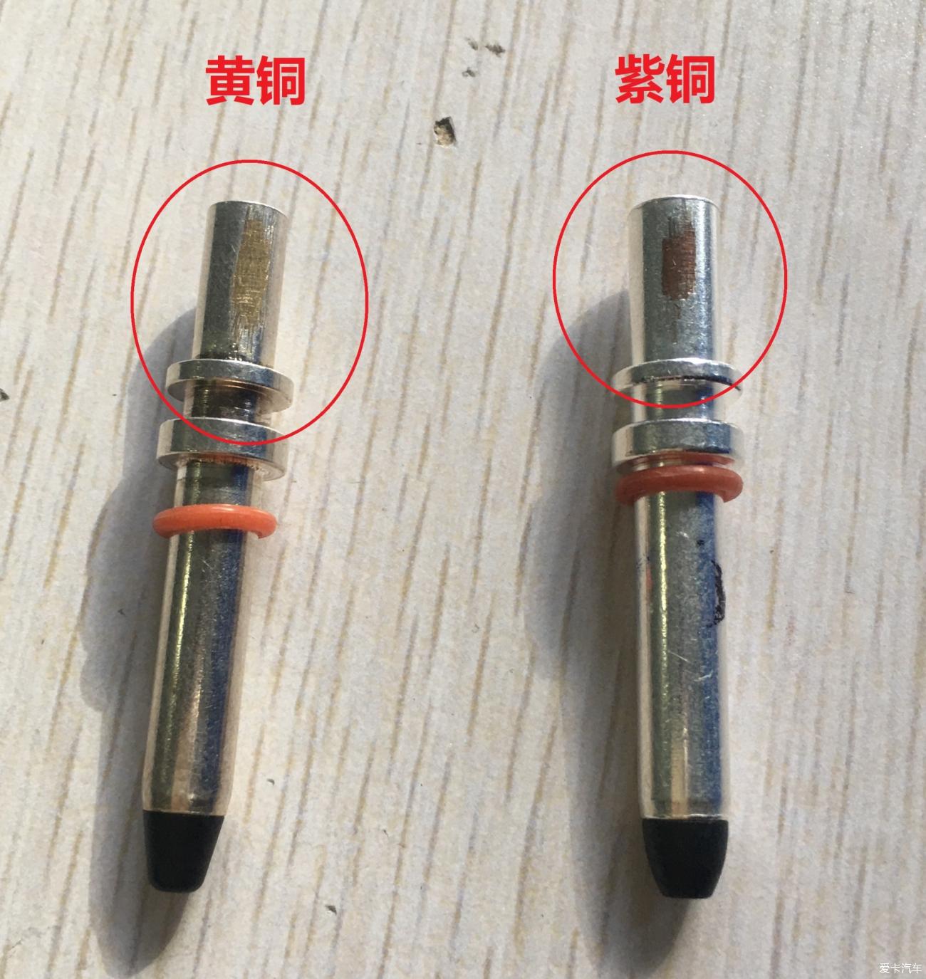

目前充电桩业界的枪头插针主要使用黄铜和紫铜插针。比如使用H62黄铜或T2紫铜插针,H62黄铜插针材料成本较低;而T2紫铜材料成本较高、但是作为枪头插针导电性能更好、发热更小。为了防止表面被氧化,铜插针会电镀镍层和银层。业界通常把镀银层厚度控制在3um(微米)左右。部分优质厂家要求枪头插针镀银层厚度达到5um以上,也有些厂家为了降低成本,镀银层厚度不足2um。

刮开插针表面镀银层,呈现黄色的是黄铜,呈现紫红色的是紫铜。
如果镀银层较薄,高频率的使用几个月后,表面的银层可能被磨完,铜材露出被氧化使枪头和车辆插座的接触电阻增加,充电时就会发热严重,最终可能烧坏枪头和车辆插座。这里推荐足加科技充电桩,枪头插针使用T2紫铜且电镀5um以上的银层,充分保证充电枪头的导电性和耐用性,而且满足1万次插拔寿命的标准要求。

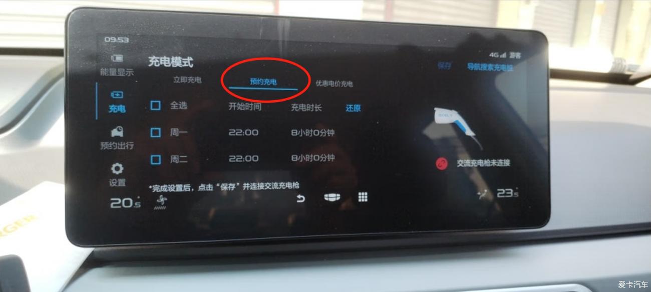

吉利几何A也可以在车机系统上设置定时充电。小编在这里提醒,充电桩端和车端只要一端设置定时充电就可以。

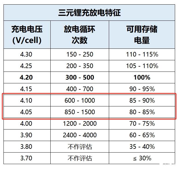

而22款吉利几何A搭载三元锂电池。三元锂电池的化学特性和磷酸铁锂相差很大,使用方法上也有区别。三元锂电池的循环寿命和充电目标电量密切相关。

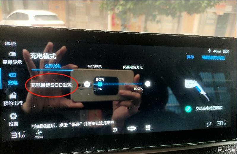

搭载三元锂电池的吉利几何A,在日常短程出行时,建议将充电目标电量适当调小,这样可以显著延长动力电池的使用寿命。比如平时使用将目标电量设置在80%左右,用到20%左右就尽快充电,也就是将电池电量一直维持在20%-80%之间。需要长途出行时,再将充电目标电量上调到90%或100%。搭载三元锂电池的车辆如果长期不用的话,最好将电池电量维持在30%-50%左右。
