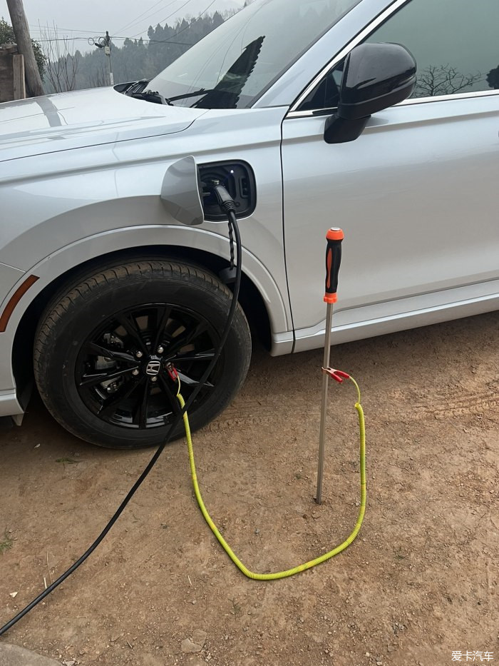

很多车友遇到头疼的问题,就是我们开车回农村老家,或者出去旅游如果住农村老家都会遇到一个问题,插头又是16A的插不上,就算插上来结果显示接地报警。
今天告诉大家一个很简单的方法,
1.买10A公头转16A母头转换插头1个,建议买公牛的,这个大概10元左右。
2.买一个拖线板,插头16A,拖线板插板16A插孔,如果会电工,可以自己买10米3芯2.5平方软芯线缆,买一个插板(公牛),这个插板主要是针对插头太远,好充电,用16A插头如果农村有16A插座可以直接插上,没有就用转换头插上就可以了。这个费用大概在40元左右。
3.买10米弹簧接地线1平方或者0.75平方,买2个铜夹子,自己动手做一下。这个花费在10元。
4.买一个大号螺丝刀,这个很多用处,出去玩,当接地针,翘东西都可以。这个花费大概18元。
总费用最多80元。
有车友觉得这麻烦,其实有懂电的都知道,接地是为了保护人身安全,千万不要去买接地宝,他其实接地线就和零线接到一起的,如果在农村充电如果发生漏电,这样非常危险,严重会危及生命。
