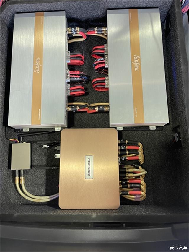

功放是音响系统的心脏,功放功率的大小,质量的好坏对音乐的播放也是起着至关重要的作用。加装两台诗芬尼MA130.4功放助推声场喇叭,充足的功率供给,强大控制力和解析力。音源部分升级一台歌航G2高端主机及弗莱德蓝牙模块,赋予音响系统超强解码能力、拥有高清蓝牙传输的功能、多种便捷操控、音源多样化等优点。
两台诗芬尼MA130.4功放和歌航G2高端主机整齐接线安装在尾箱凹槽位置
