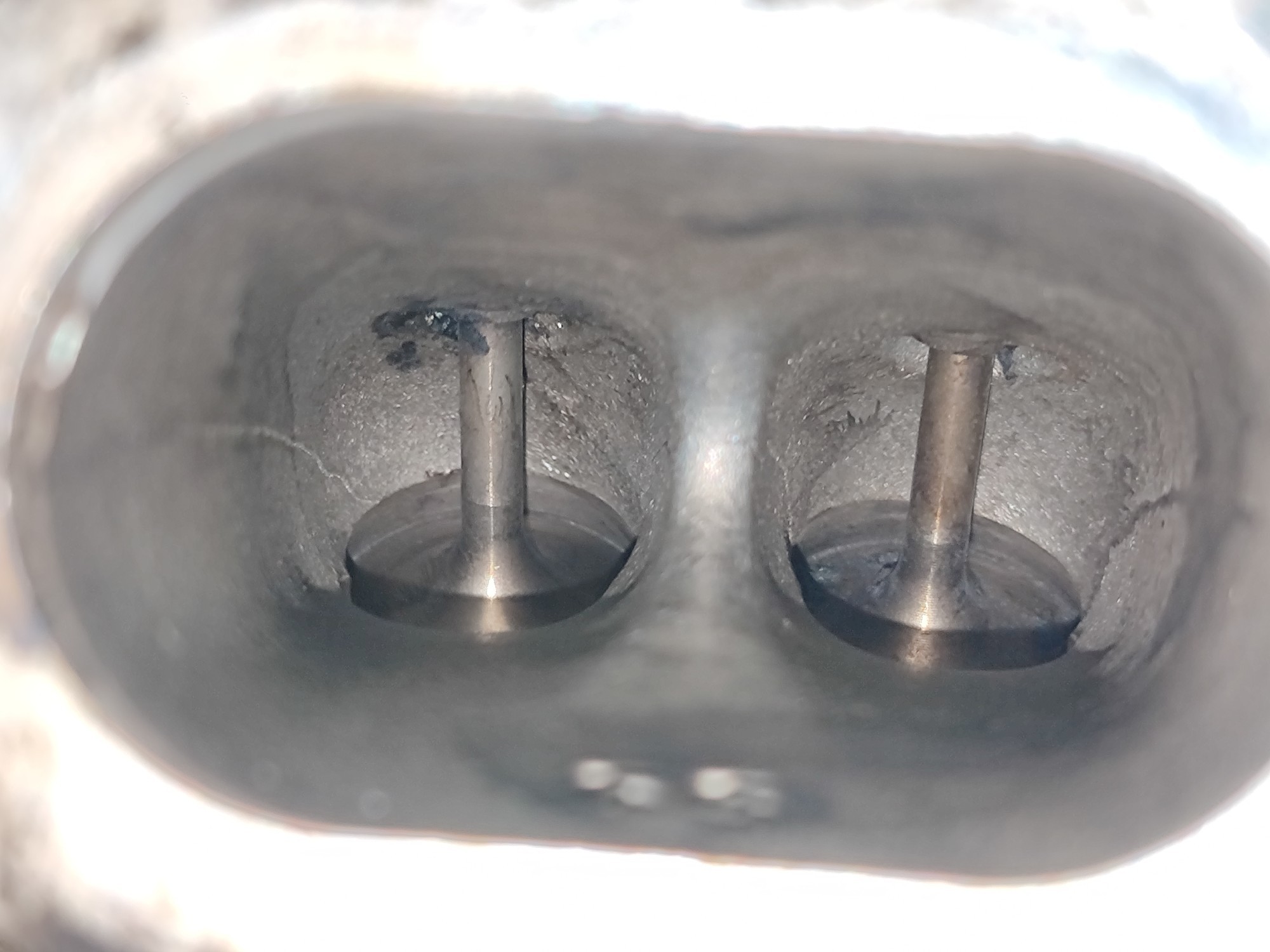

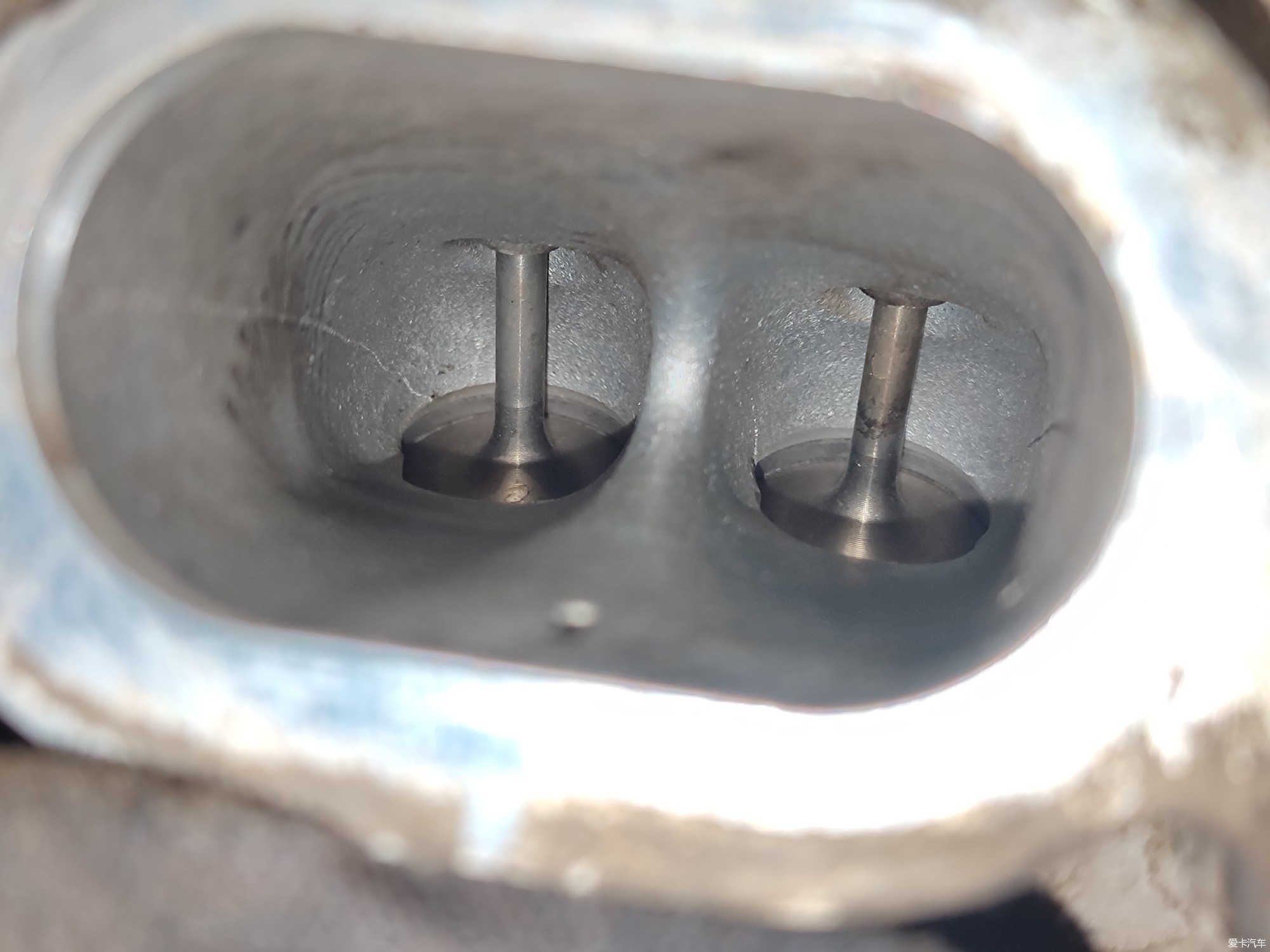

最近北方降温,感觉上下班途中油耗偏高,清零后,市区道路正常行驶,不堵车的情况下单程油耗达到了13升,低速加速时感觉有劲使不出的样子,非常肉。

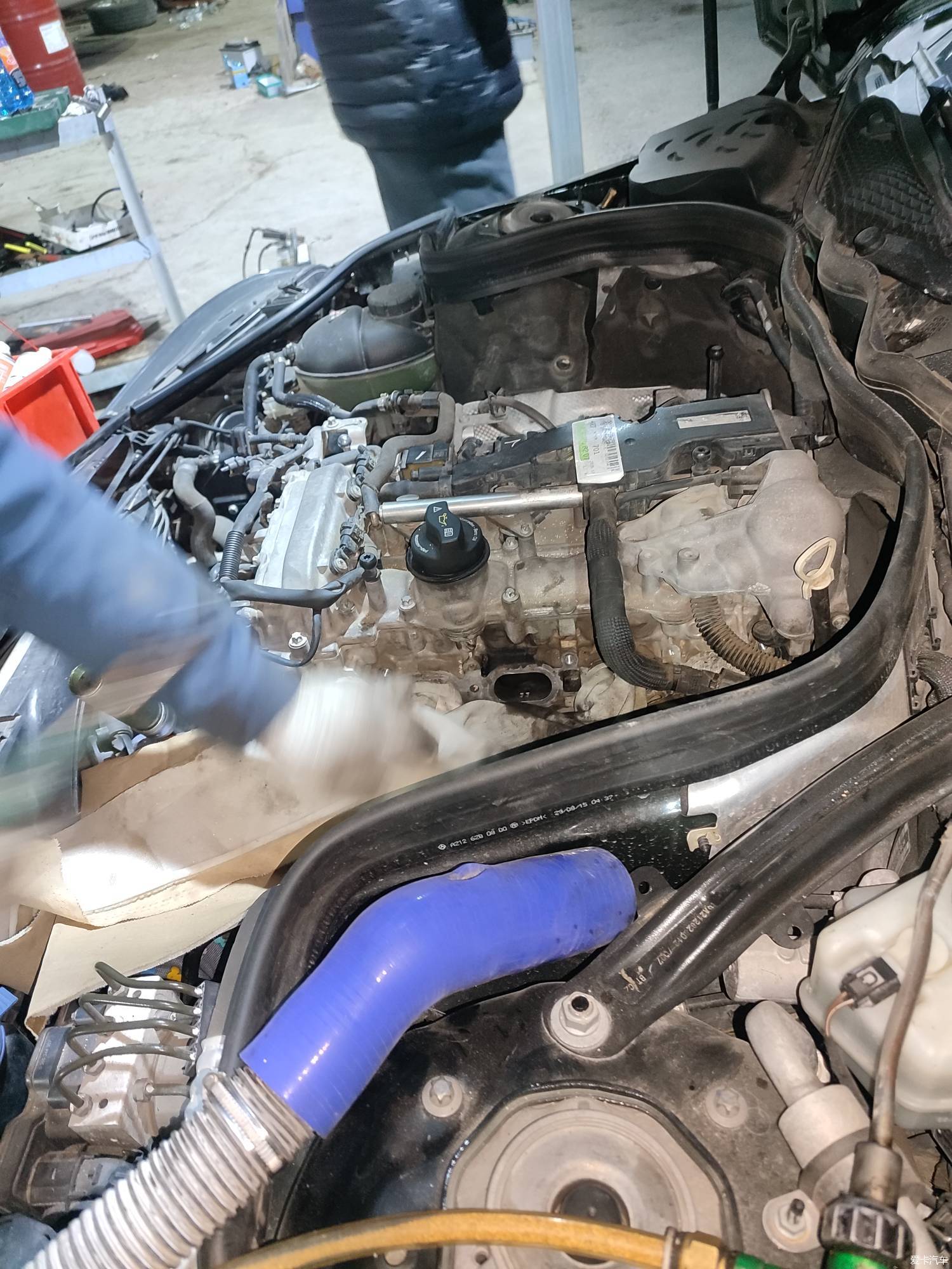

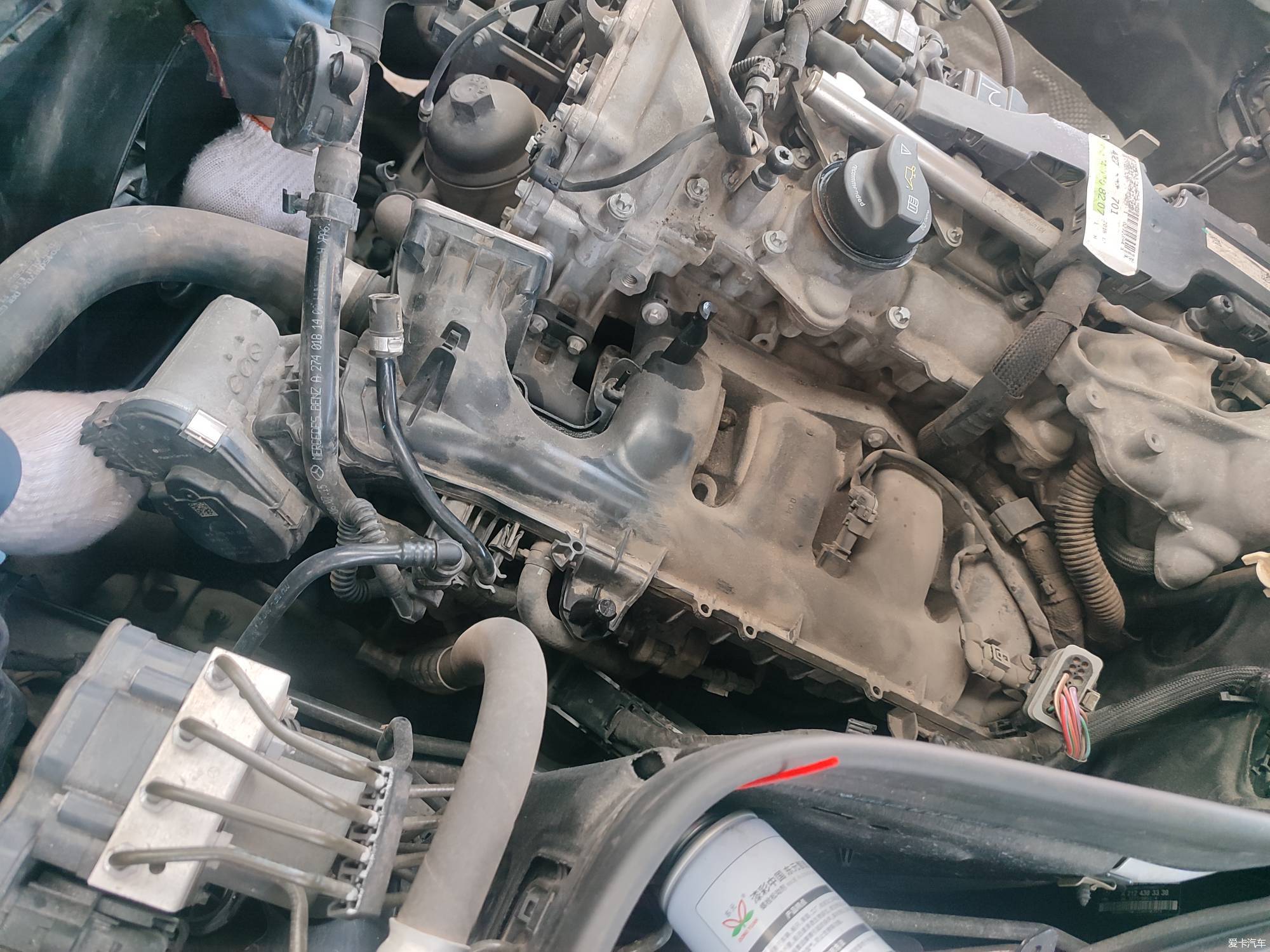

拆除进气管
拆完之后

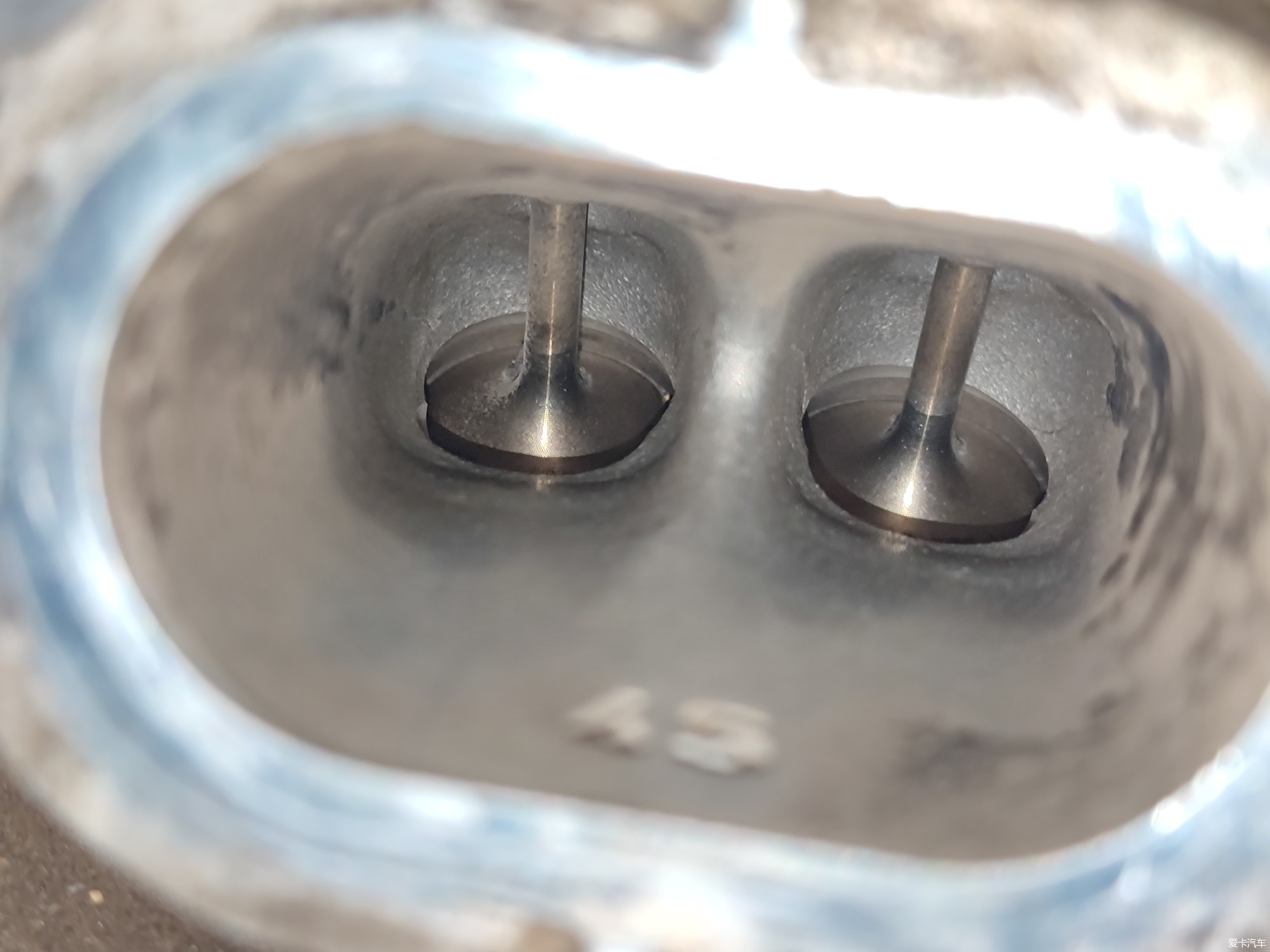

4号缸的积碳
3号缸的积碳

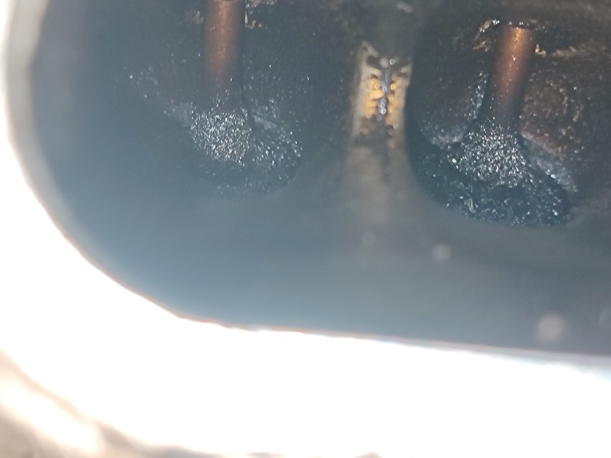

这是没有关闭的2号缸,气门杆上已经厚厚一层积碳
1号缸的积碳
4个缸进气门,已经堵了大量积碳

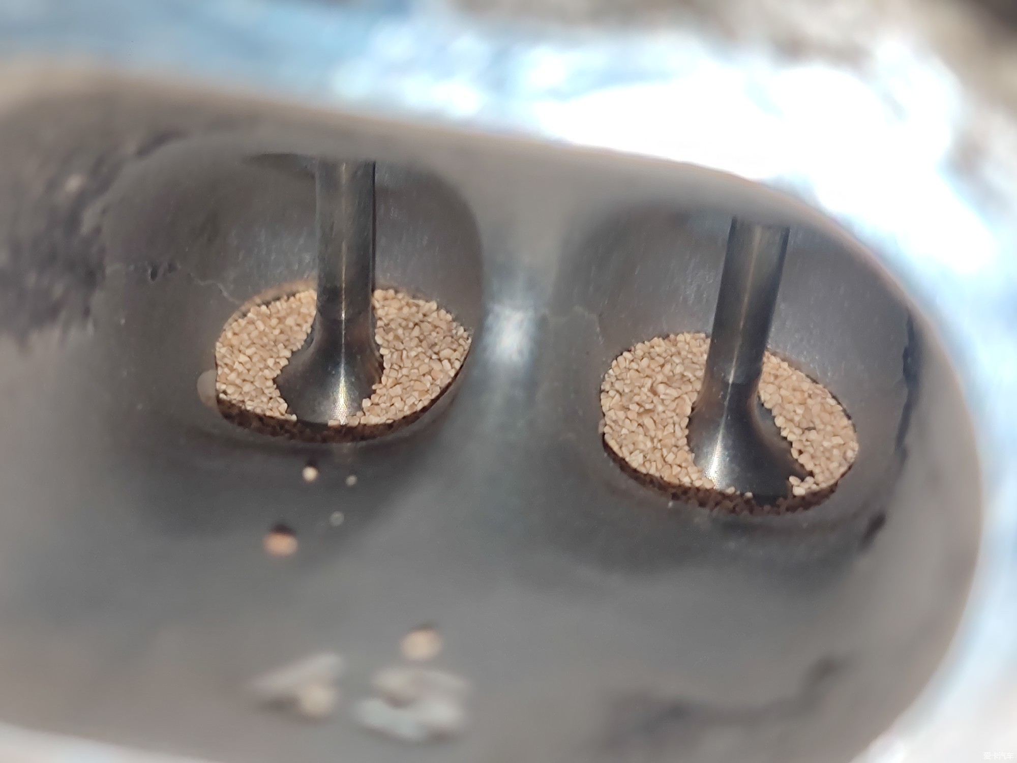

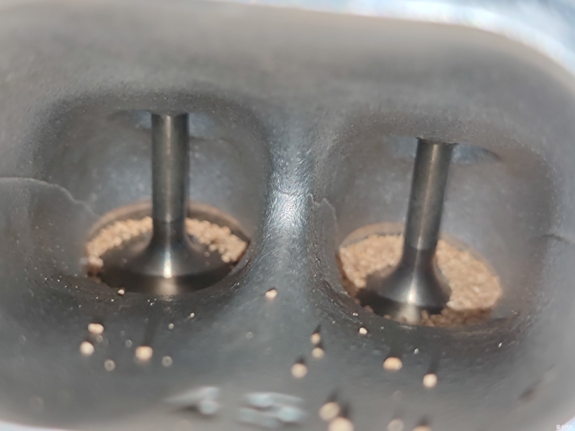

气门关闭,核桃砂清洗之后的样子,有核桃砂残留
最后用压缩空气吹出残留的核桃砂
清洗完之后,将里程表油耗清零,重新计算油耗,同样路程油耗由13降到了9个多,不到10个油,低速加速时那种非常肉的感觉也消失了。

感谢您的辛苦发帖! 您这次清洗效果很好奔驰带T的发动机,一定要定期拆解清洗进气系统积碳
常年不间断使用添加剂喷油嘴、汽缸内,是不会有太多积碳的,但是缸内直喷的机器进气道没汽油冲刷,不可避免的会产生积碳,所以需要每隔六万公里,用内窥镜看看进气门的积碳是否严重

直喷发动机缸内没多少积碳,即使有一点也正常,要说完全没有根本不可能,积累到一定的量就排出来了。就像穿的鞋子洗的再干净,只要走路鞋底就有尘土,但也只是沾这么一层,并不会因为走的路越多沾的土就越厚。只要隔三差五使用正品添加剂就能保持燃烧室积碳清洁,清除缸内积碳不是为了省油,而是为了防止产生大块积碳突然脱落拉缸
