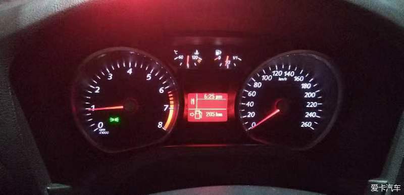

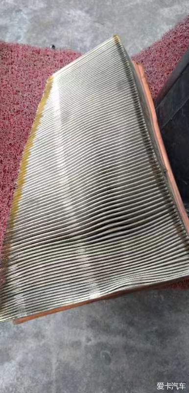

果然,车要卖时啥都不会整,这空滤如此脏!现在又发现一个问题,怠速转速很高,热车都要9百转以上,准备准备,自己清一下节气门看有没有效果!

看水温和怠速,感觉不对,太高了!也不知正常是在什么位置
