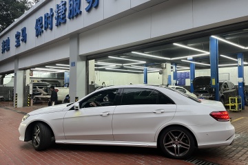

直接说问题:
1、挂N档感受不到方向盘的抖动,D档静止状态,方向盘抖,麻手,前排座椅感觉抖,高速方向盘目测不震动,但是感觉有震动,一趟高速下来也还不觉麻手,但是感觉不大好,一直在做动平衡~~没解决~~
2、2档低速过坑洼不平起伏路面有叽咕的声音,不大,但是驾驶位能明显听到。进车库这种安静的地方过减速带更明显
3、更换防冻液,因为去年更换的时候加的自来水和BMW的冷却液,虽然通用。但是心理不爽~~自来水~~~
4、更换差速器油,去年加的是原厂变速箱的油,看了各位大大的帖子,说这样要不得,要不得啊~~~趁着优惠,138拿下2升安索后桥油,严版推荐的顶级摩特,以后换S再用吧~~~起点不要太高的好~~
今天天气好,拿着“梅赛德斯 奔驰之家”买的零件,和我一个星期反复阅读严版赫版及各位前辈提供的各种流程资料,来到私人维修中心~~开始折腾~~~
