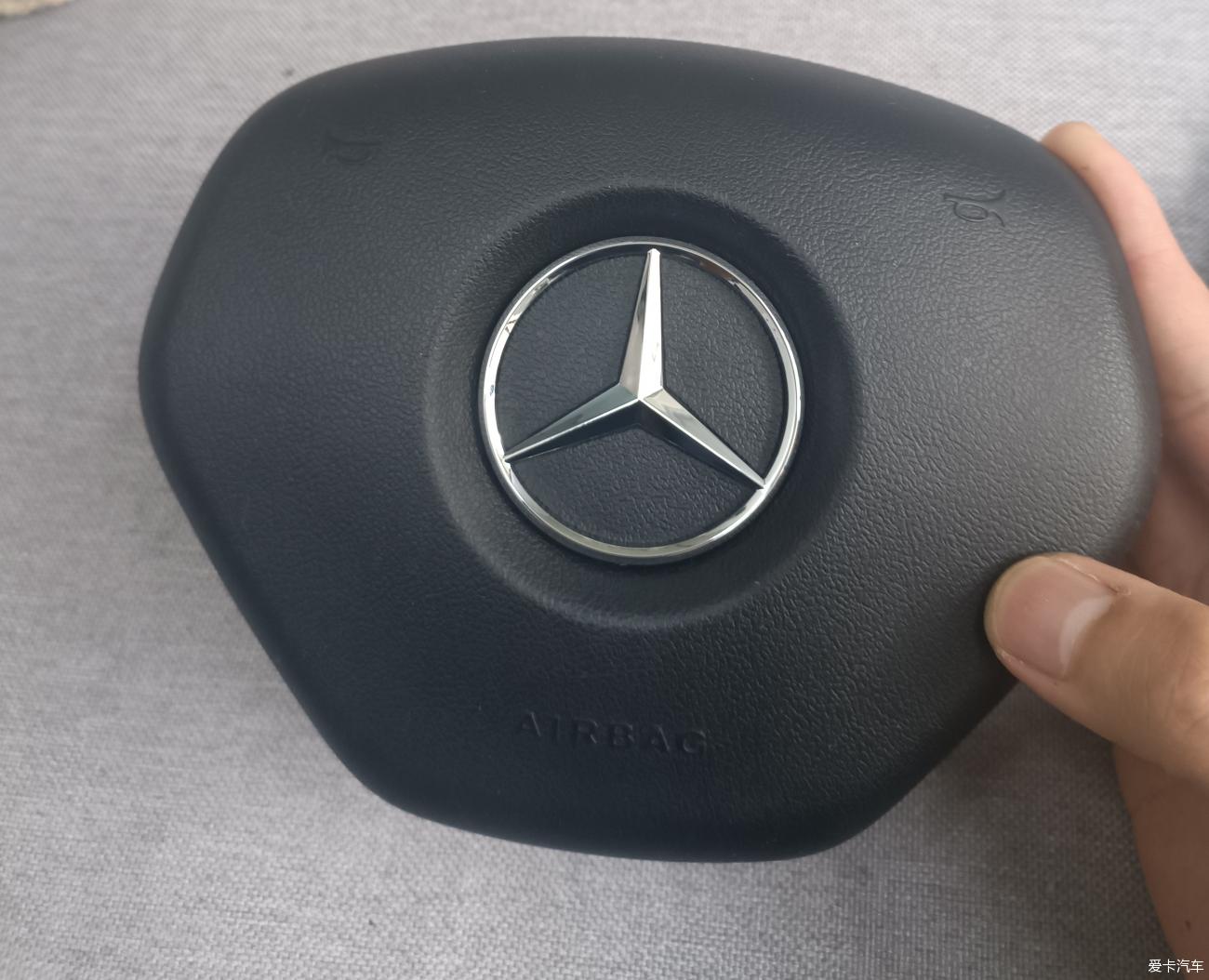

每次开车看到方向盘的标有掉色就没发忍啊,查了论坛的资料,有一例自己更换了,根据这个老哥论坛第一换的帖子学习,我也搞起来了,发个贴子,分享下心得,

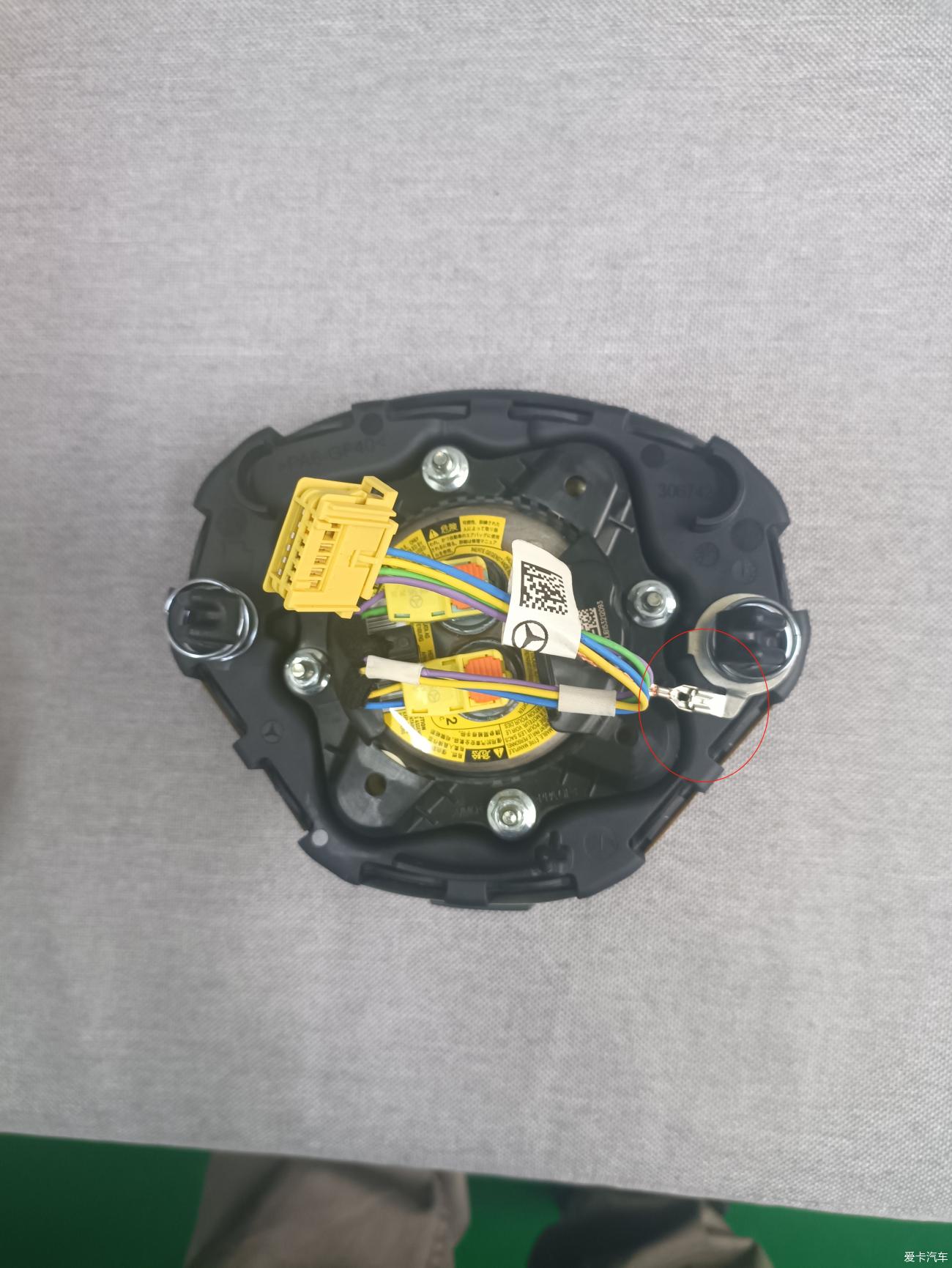

拆之前打开主驾驶门,车辆是不通电的,建议在这状态下拆解!!!,安装回去的时候如此!
量力而行,涉及拆解气囊,各位请勿模仿哦!!!
看看本次的主人公,貌似15款的好多朋友都遇到这样的掉色。。。。。作为一个照亮你的三叉戟怎么能忍受黯淡无光呢!!! 问了下附近修理厂开口是300大洋,摸摸口袋,还是默默的打开X宝买了自己搞算了。。。。
第一步,方向盘左下和右下分别有两个小孔,如果没有拆卸过,可以用手摸一摸,没拆卸过的皮是连在一起,拆了后就要捅进去了,(建议用一字螺丝刀找感觉,顶到了有回弹的感觉用力一顶,气囊翘起就OK)
第二步,拆除地线:这里用指甲轻轻推出就OK了,接着面向自己的四颗螺丝,用8#套筒拆下,基本不用什么力气就OK了。。。
第三步,也是本次最难的步骤,一开始我是按照网上说用螺丝刀,搞了很多一字螺丝刀插进去,后面发现不行,力度方面还有深度控制不好,突发想象,用回形针代替,结果效果出奇的好。。。。没用多少力气就出来了。。。(本次大力感谢,这十几个回形针)

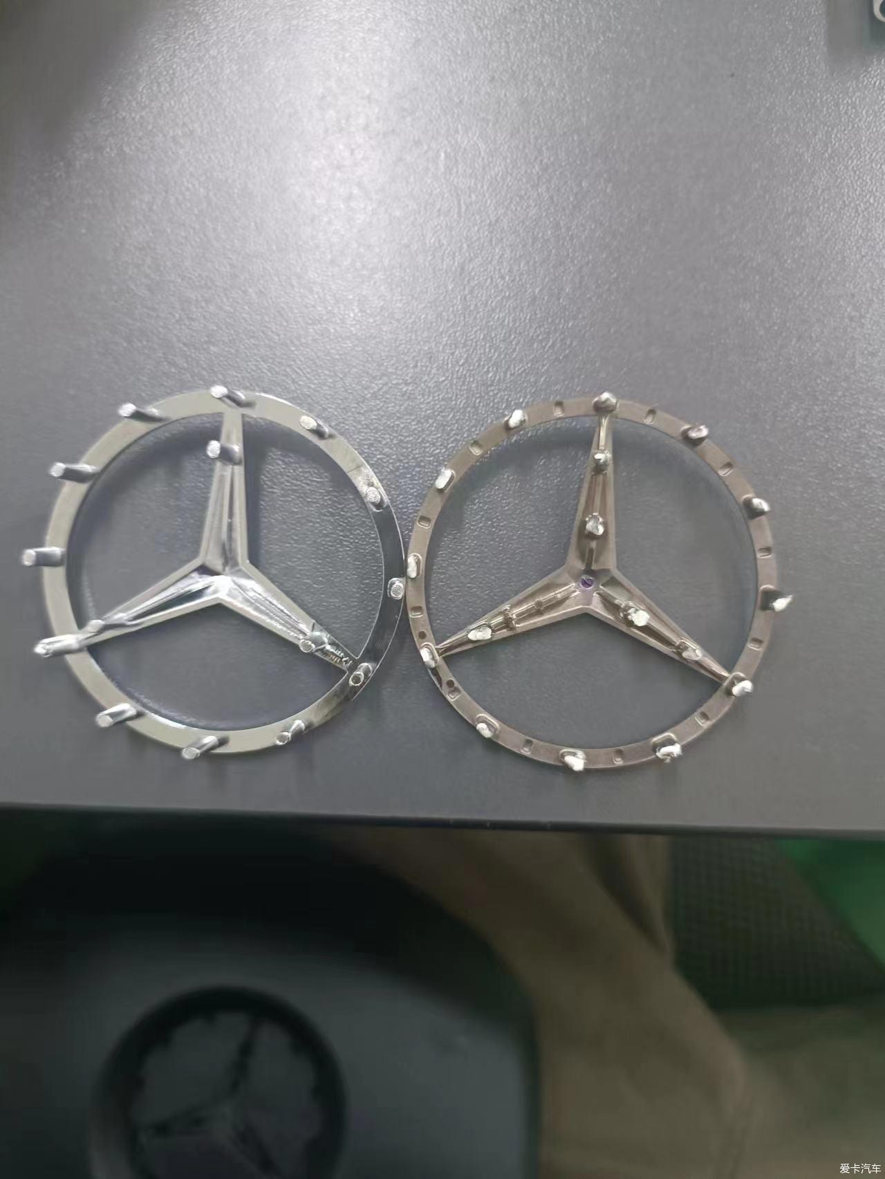

第四步,拆开后会发现原厂的很饱满哦,毕竟我们肯定回复不到原厂的工艺,没办法,拿起斜口钳就是一通搞,这里斜口钳不是剪:而是夹着扭就可以搞定了。

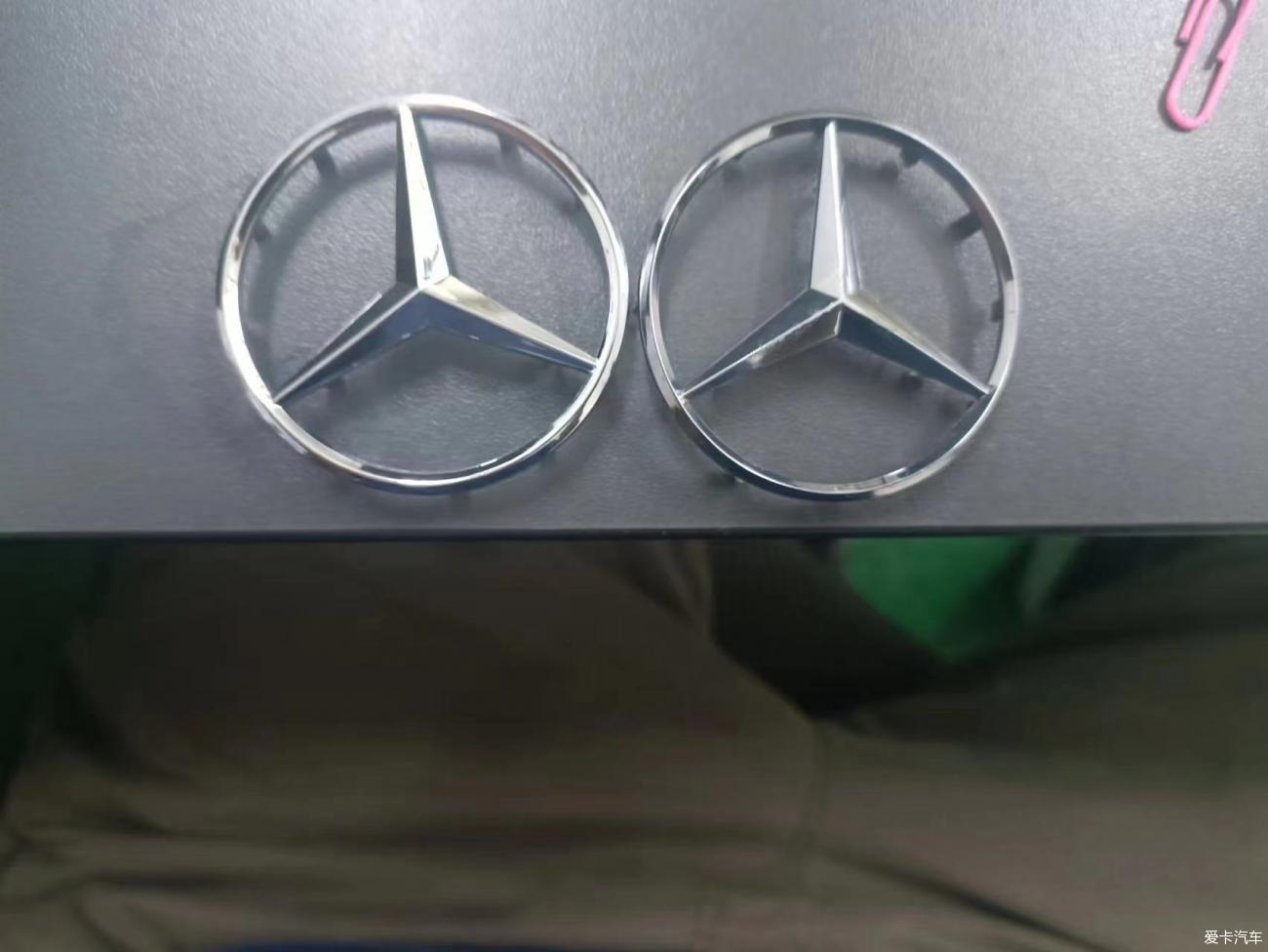

全家福(注意气囊分离即可,气囊是整体的,千万不可以打散哦,打散估计就废了 哈哈哈)
左边副厂,右边原厂,仔细看原厂中间还多了一条的,但是实际看手感好像差不多吧,其实镀铬的塑料玩意,有时候副厂做的比原厂都好。。。。记得之前上一个车外装饰件镀铬的,几年了都没见这样掉色的
不知道为啥,副厂的比原厂光泽度还亮,,,,这,。。。。。
第五步,额,用烙铁一个一个烫的,,,勉强接受吧 哈哈哈哈
最后一步,按照原来拆的复原,看着这亮亮的标志,强迫症治愈了一点了。
安装完会有一个气囊灯点亮,各位可以去汽修店或者自己的OBD进行消码即可,
谢谢各位看官,完结!

施工前断掉蓄电池,就不会有故障码了

  感谢您的辛苦发帖!    整个过程还是很顺利的,但三楼同学说得对,提前断开主电瓶的负极,再拆解气囊就不会亮故障灯了。   另,您这个个回形针大法真是太好了,还是高手在民间啊!   恭喜您更换成功!
