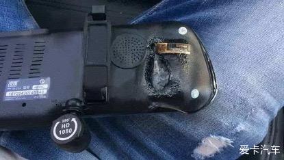

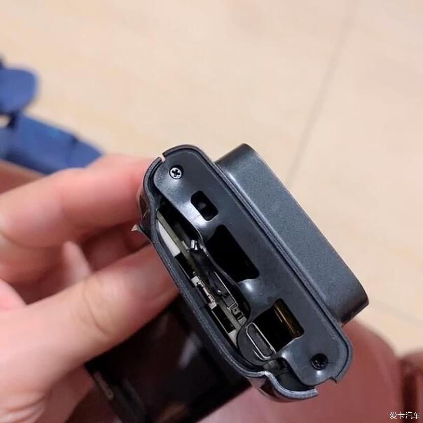

因为行车记录仪是长期在高温下工作的,如果外壳硬度不够,高温下会发生变形,就像下面这几个品牌一样,而好的外壳,用料方面都很讲究,包括外壳硬度高、耐高温、喷油工艺等。

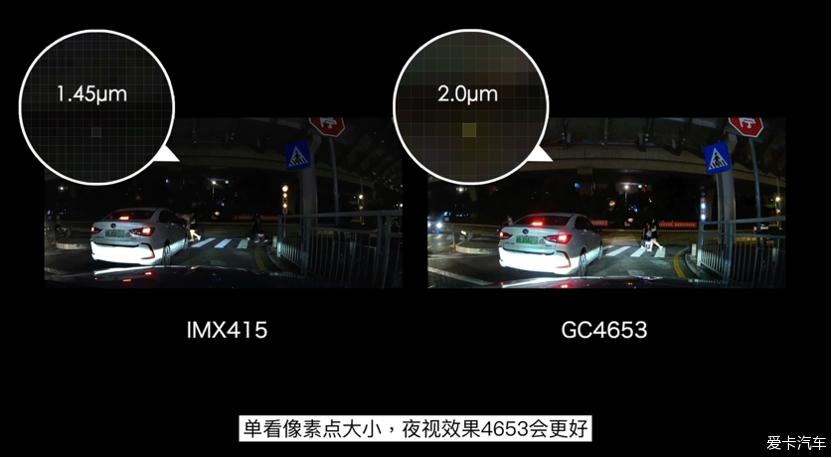

SONY415:这款目前很多品牌都在用的Sensor,最大的劣势是它的像素点太小,只有1.45m,进光量低,晚上效果一言难尽。
GC4653:白天效果超一流,夜晚效果成像也很出色,具备微光夜视效果,整体效果比SONY415优秀,因为它不带滤镜,色彩自然与iPhone相机效果接近,而且像素点比IMX415大,足足有2m,夜视效果相当不错,下面看下GC4653跟IMX415晚上的效果对比。

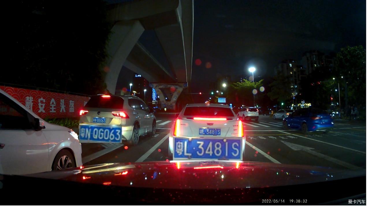

另外IMX415但是晚上有个缺点,就是光线不足,整体画面会很暗,远处细节很难看清楚,下面对比下就知道了。
